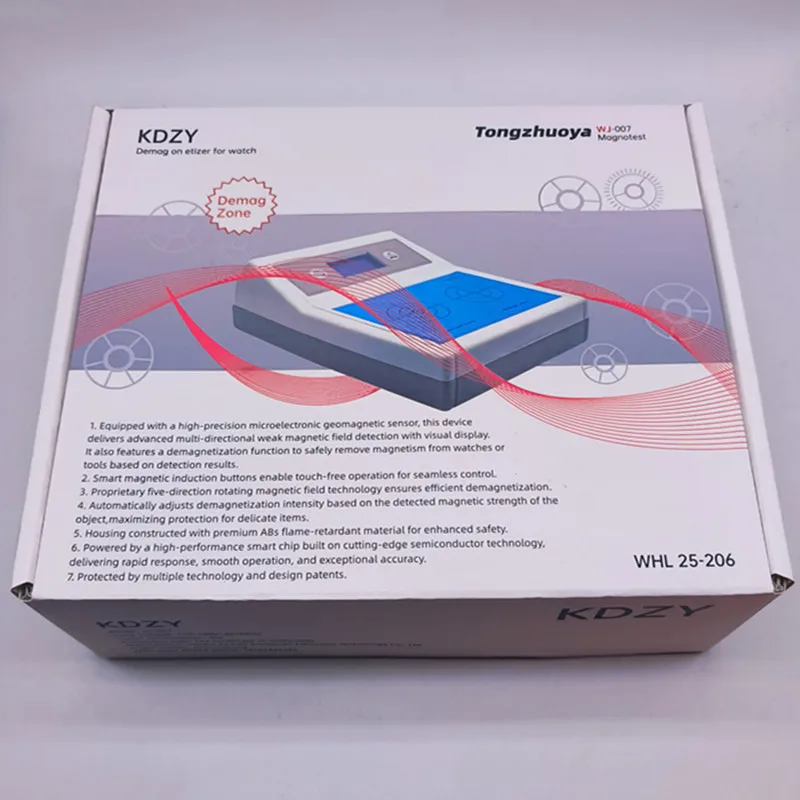

Ik heb deze werkt ook erg goed, op de rode zone meet je het uurwerk door en op de blauwe demagnetiseer je.
Het apparaat is wel erg gevoelig en werkt niet op grotere voorwerpen zoals spiraaltangen of schroevendraaiers.

Natuurlijk 13x dit ali ding, maar het is wel een mooi apparaat.

Kwam op ome Ali nog het volgende apparaat tegen:
Ik gebruik die blauwe ook voor mijn schroevendraaiers e.d. en ik heb gemerkt dat de richting waarin je de schroevendraaier houdt zeer belangrijk is.
  • Hou je de schroevendraaier horizontaal en beweeg die dan naar boven dan is het resultaat matig.
  • Hou je de schroevendraaier vertikaal en beweeg die dan naar boven dan is het resultaat top.
Hertzelfde met een horloge behuizing, ik heb nog geen binnenwerk moeten demagnetiseren dus daar kan ik niets zinnigs over zeggen.
