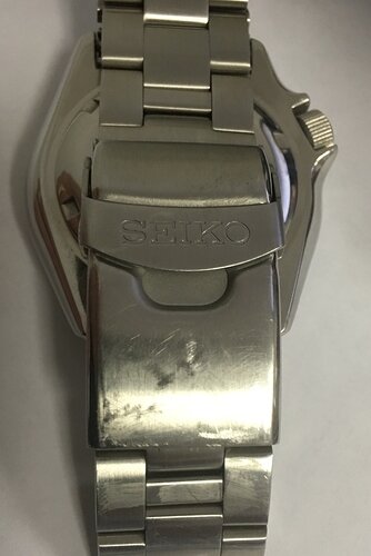

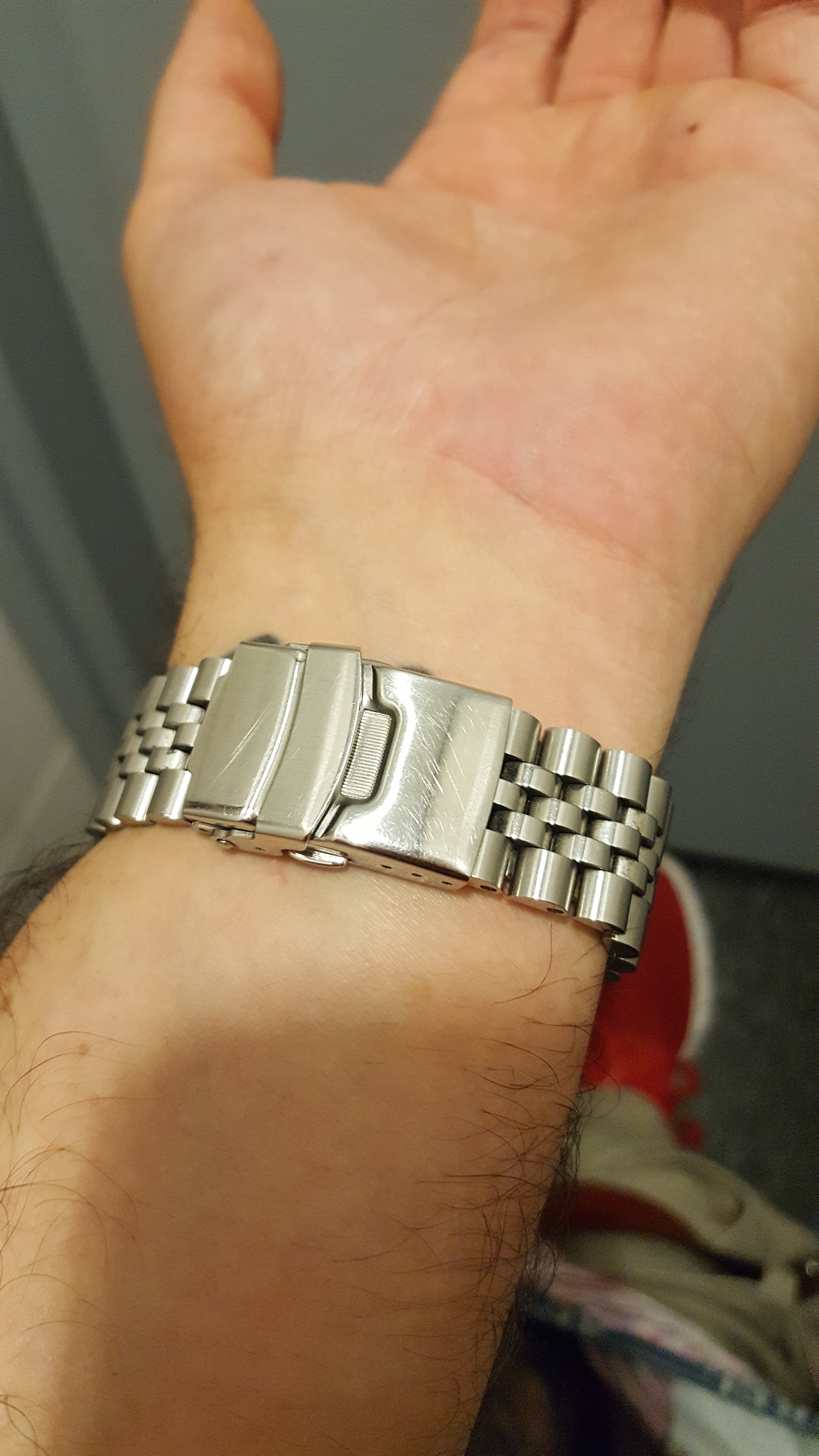

Horlogevrienden en vriendinnen,
Zie zojuist dit
Zit alleen maar op kantoor en heb ook geen idee hoe het komt ?? Ben er gewoon een beetje naar van zelfs.
Het is een solid jubilee van de Seiko.
Is er een manier om die kras eruit te krijgen ?
Brasso, staalwol ?
Weggooien ?
Hij zit nog geen maand om de pols…
Alvast dank!
Jeroen
Je kunt het proberen met een stukje Scotchbrite, wel even de gepolijste randen van de sluiting afplakken.

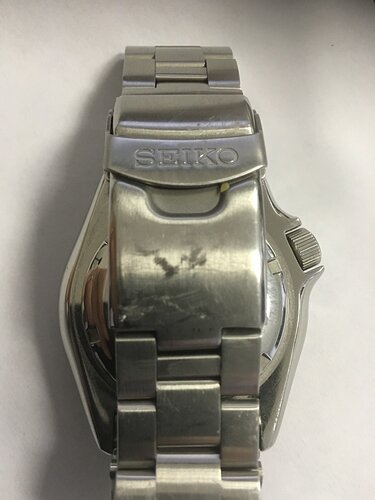

Oeps. Verkeerde plaatje. Ik laat hem lekker staan omdat het vrijdag is.
Deze bedoelde ik:
Hier heb je geen :poop: aan, maar:
Doe voortaan altijd je horloge af als je gaat desken!
Of doe een nato om, perfect voor deskdiving!
Sterkte met deze band, want dat wordt een lastige…
Ik heb het nog nooit zo erg gehad met mijn horloges op staal (tijd geleden maar soi). Ben bang dat het er wel gewoon een beetje bijhoort, tenzij je een Damasko koopt met 4x harder staal :grinning:
De meeste banden van Seiko zijn van een soort schrootijzer gemaakt helaas waar je makkelijk krasjes op krijgt. Ik had mijn Sumo band een paar weken gedragen onder lange mouwen en ook hier zaten dergelijke sporen op.
Er zijn zat aftermarket onderdelen met een hogere kwaliteit die minder snel krassen maar dergelijke veegjes blijf je krijgen als je pols op het bureau rust. Er zijn ook leden die de gesp afplakken met tape om dit te voorkomen maar vind dit zelf net wat te ver gaan :stuck_out_tongue:.

Zo ziet de mijne eruit na een half jaar deskdiven:
Screenshot_20170907-224305.png1440x2560 4.45 MB
[/quote]
Ik ga het komende halfjaar bewust! deskdiven :ok_hand:
Nu hoef je je tenminste geen zorgen meer te maken over krasjes op de sluiting :+1:t2:. Scheelt een boel stress. Als je hem wil verkopen gewoon een nieuwe of een aftermarket sluiting kopen en erop zetten.
Je kunt je ook zo’n kalender/ notitieblok ding op a3 formaat onder je toetsenbord leggen… Denk dat het wel scheelt
Ik heb de mijne, met iets kleinere krasjes, net opgepoetst met Cape cod. Resultaat mocht er wel zijn.
Verander je zo niet het eventuele brushed uiterlijk? Voor gepolijste stukken vind ik dergelijke middeltjes ideaal maar met geborstelde onderdelen durf ik het niet aan.
Ik zou het ook eens proberen met Cape Cod.

Dat is de vraag
de gesp is geborsteld .
met cape cod gaat hij glimmen toch ?
Het gebrushde gaat er wel vanaf. Maar voordat je een gebrushde clasp gepolijst hebt met een cape cod doekje ben je wel een paar uur verder.
:point_up:
Niemand luistert ooit naar me :disappointed:
Zei je nou Brasso ?
Die plek op de schakels net naast de sluiting ziet eruit alsof het verf o.i.d. is (net zoals je wel eens op een bumper ziet als ie een ander gespoten oppervlak heeft geraakt). Dat is wellicht weg te poetsen met een heel licht poetsmiddel. Wel in de richting van het geborstelde wrijven.
Je kunt ook nog met een doekje met Muscle (jawel: de oranje fles!) proberen. Dat spul is geniaal :grin:
Je zou de gesp nog met de hand opnieuw kunnen brushen, maar dan zou ik 'm wel van de band af halen. Zijn wat leuke filmpjes over op youtube te vinden. Heel fijn 3M schuurpapier, of wellicht een schuursponsje. Hoewel dat laatste waarschijnlijk te grof is.
En anders een nieuwe sluiting bij Rob bestellen?
En een eventueel overgebleven schakel van het inkorten in de plaats van de ergst beschadigde schakel(s) doen?
Edit: is de schakel naast de sluiting ook verbogen, of lijkt dat maar zo?
@mr_brakke Garry Flex grijs is de oplossing.
Ik zal vanmiddag als ik thuis ben een voor en na foto posten.
Als het heel erg is. Kan je ook eerst Garry Flex Blauw doen en daarna Grijs.
Volgens mij stond het antwoord voor het geborstelde deel al in het 1e antwoord
