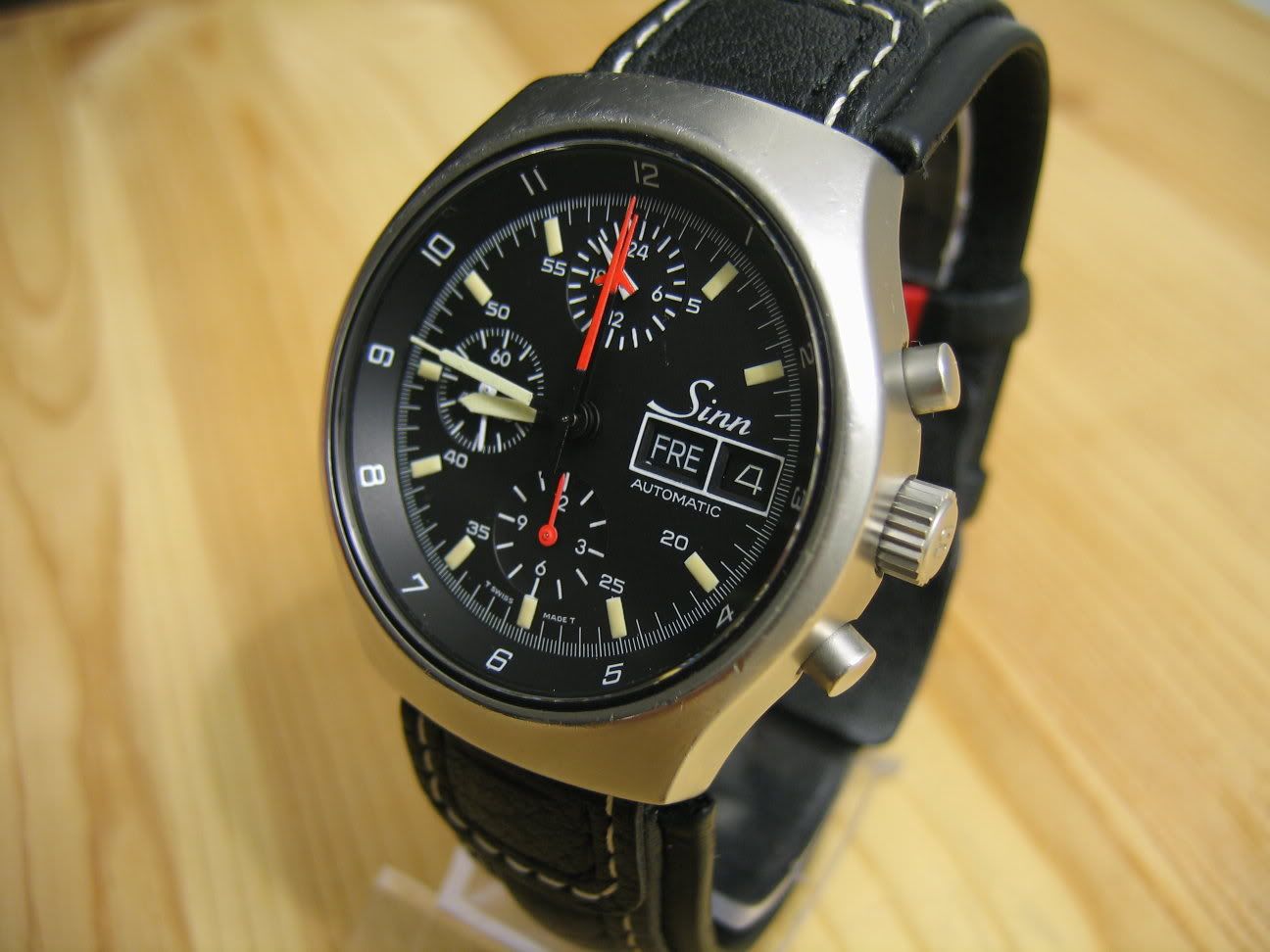

Kan je me misschien ook zeggen wát er nou fout/nep is aan bijvoorbeeld deze Sinn

De EZM2 Kan ik zo op het oog ook niets aan vinden, maar het hoeft natuurlijk niet zo te zijn dat aan alle horloges ‘een luchtje’ zit?
De kast etc. is van een Sinn 157/Lemania AMI/Tengler etc. Wrs. heeft hij hier de kast van de Sinn gebruikt (met het deksel).
In dat geval had er ‘by Sinn’ op de plaat gestaan, of ‘Sinn’ als het echt een Sinn zou zijn geweest.
De wijzers zijn van Sinn, maar net niet de goede en ook niet van ‘Military’ Orfina etc. En het gaat hier om een Porsche Design wijzerplaat.
Het is heel knap gedaan; hij heeft wrs. een voorraad Lemania spullen en die klutst hij door elkaar waardoor het lijkt alsof het horloge echt is.

Onschuldig ben je tot het bewezen is. Klopt. Het lijstje is in dit geval lang genoeg, denk ik. En wat er mis is met de Sinn? Het is geen Sinn. Er zitten in ieder geval wel Sinn onderdelen aan en in.
Hij stelt dat hij ze zo koopt. Is inderdaad iets anders dan ze zelf vermeubelen.
Maar goed, daar gaan we:
  • 3H op de plaat? Is volgens mij na 1982 niet meer op een wijzerplaat gedrukt.
    *Wijzers: alle wijzers van de 157 hebben een stompe minutenwijzer, behalve de Tengler en de Sinn die een puntige minutenwijzer hebben, maar dan geen gevulde ‘skelleton’ wijzers.
    *Daarnaast: er is geen combinatie van een 3H-wijzerplaat met een ‘taartpunt-vormige’ 24-uurswijzer bekend. Die is bij de 3H uitvoering gelijk aan die van de sec.wijzer links.
    *Kast: ja, die is wel van Sinn. Vanaf het glas loopt 'ie min of meer af naar de zijkant. Porsche had een elegantere oplossing: een soort ‘kraag’ langs het glas waardoor de kast zelf lager is (lijkt).
Let ook even op de gesigneerde kroon…
hier en betere foto:
En hier een Orfine/Porsche met H3
Hier nog meer info:http://brown-snout.com/horology/articles/orfina_porsche-design_chrono/
En als iemand Konrad Knirims boek heeft, kan dat misschien ook nog voor informatie zorgen.
Menno

Dat is idd een mooi lijstje! Zo te lezen zit er dus waarschijnlijk iets niet goed! :slight_smile:
Wat zegt verkoper hierover? Zou hem hier iig ook over benaderen. Tot nu toe reageert hij direct en geeft hij goede antwoorden.

should be fine for a long service life, but it is
a good idea to wipe it down after each use. The
caseback is the typical steel type, so no worries
there.
The movement is a slightly modified Lemania 5100.
Yes, it is a true 5100, not a 5012 nor a 1340. The
obvious change is that Sinn deleted the 24-hour
register at 12 o’clock. This suggests that the
watch might not have been intended for military
use, as does the non screw-down crown, but
everything else about the watch suggests
otherwise.
This 143 came with a world-time plastic bezel that
has been replaced with a more common tachymeter
bezel. Both bezels are made of plastic and both
rotate. The original bracelet for this watch is no
longer produced and very difficult to source, so a
Sinn rally-style strap was installed. The 143 is a
very lightweight, very functional timepiece. It is
also rather loud: The aluminum case does little to
muffle to movement’s ticking and whirring. For
fans of mechanical movements, this is happy music,
but it is unusual for the uninitiated.
The Sinn 143 was made only for a brief period in
the mid-1980’s and thus is very difficult to find.
It is nonetheless is valued piece amongst most
Sinn collectors and a very unique and delightful
watch to own."
