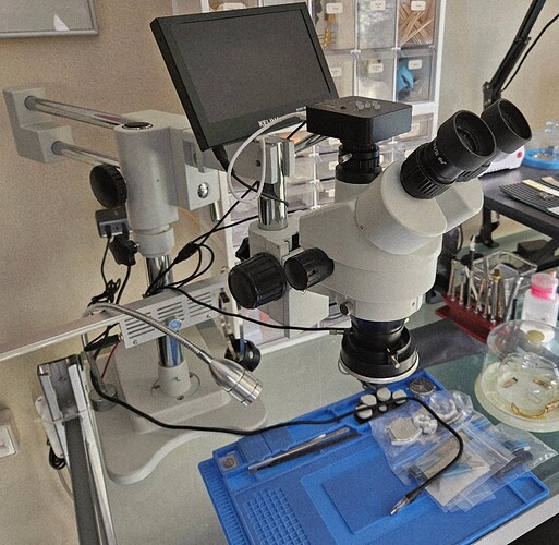

Ik heb er later nog een camera en monitor bijgekocht om leuke filmpjes te maken en om bij het weer in elkaar zetten terug te kunnen kijken wat ook al weer waar hoort te zitten.

Ik ben zelf al een jaartje met deze bezig en het enige die je nog extra nodig hebt is een LED-ringlicht en een 0.5 lens.

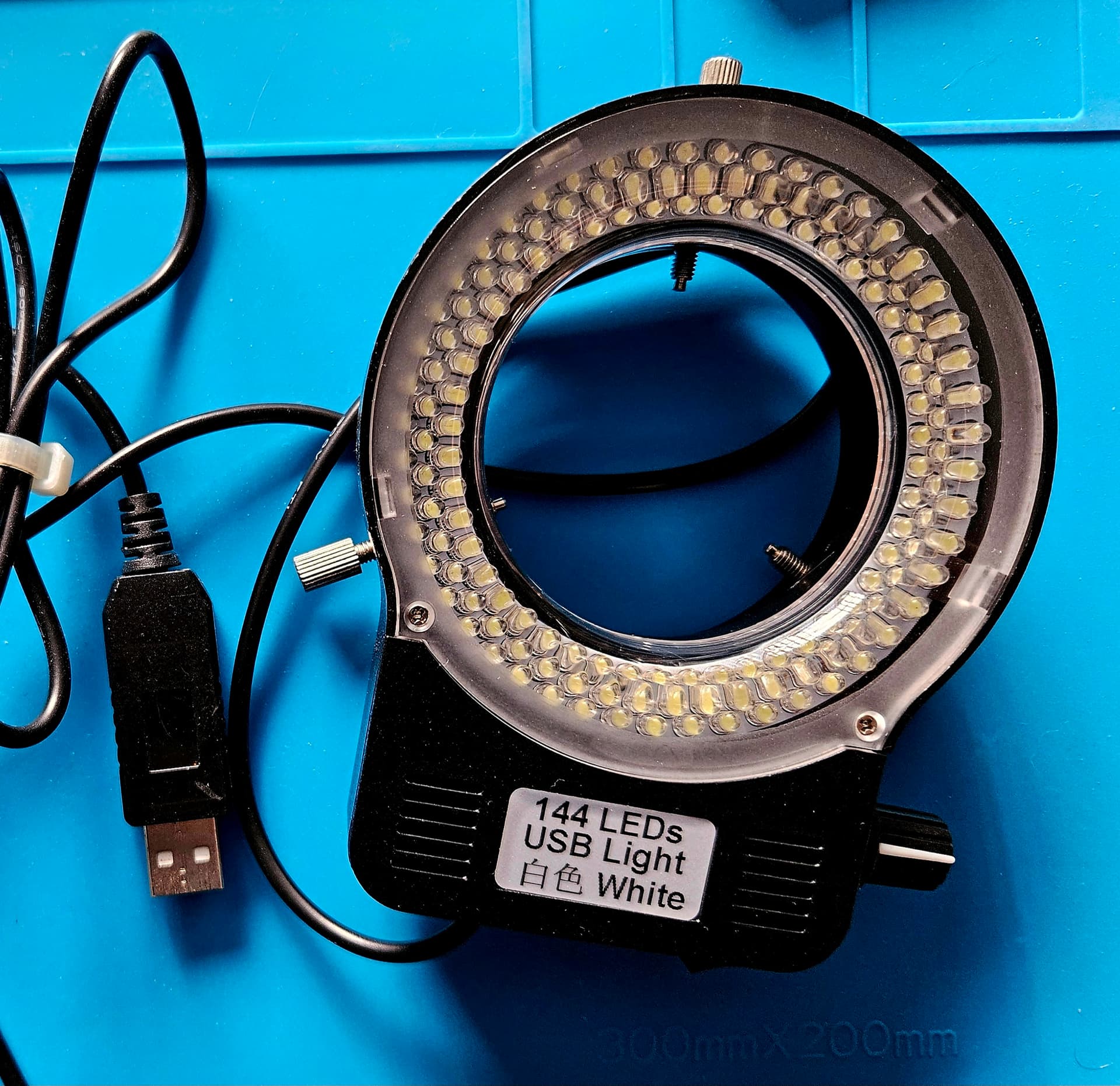

Welke heb je? Zit eraan te denken om dat ook te doen - denk zelfs dat ik letterlijk dezelfde 144-led zitten heb nu. Werkt wel prima maar voor de camera erop is het nét te donker, en inderdaad schitteringen met de ogen.

Ik heb een jaar of wat geleden in Duitsland eentje gekocht. Weet even niet meer waar. Is ook niet meer interessant want in plaats van een kleine 200 euro kun je die nu ook bij AliExpress kopen - ja ja precies dezelfde - voor 24.79. Een kennis van me heeft deze en vond het natuurlijk nodig om mij te vertellen dat ik een sukkel ben die te veel geld heeft uitgegeven. (nu een vage kennis :slight_smile: )

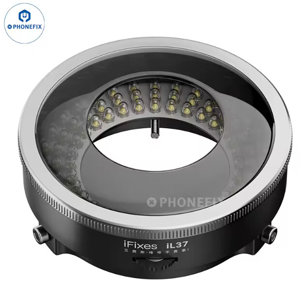

Zoek op Ali naar “iFixes iL37 Microscope Polarized”
Kent deze vage kennis ook een goede microscoop via Ali die hierbij past :joy:
Ha, die had ik al in mijn Ali lijstje staan. Hoe zit het met de verlichting zelf, is dit helderder dan de no-label 144 led ring?

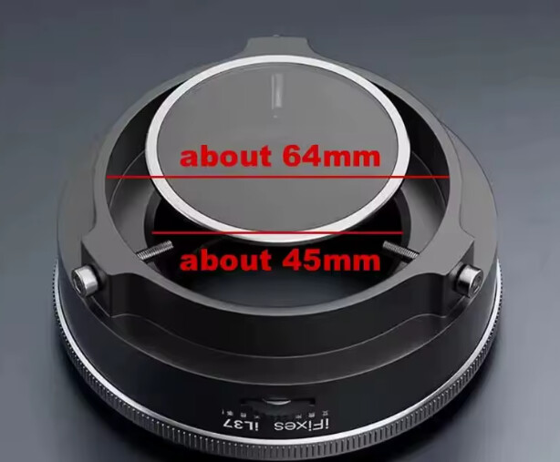

Ik twijfel wel over de extra werkruimte die ik erdoor zou verliezen - de huidige LED ring zit vast op de aanhechtingsrand van de Barlow lens bovenaan, waardoor de lens door de ring heen steekt. Met deze kan dat niet want 45mm uitsparing en 48mm lens dus weer een paar centimeter kwijt. Zou ik ook rubber voetjes moeten zoeken voor op die schroeven als ik het metaal van de lens niet wil krassen. :thinking:

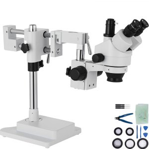

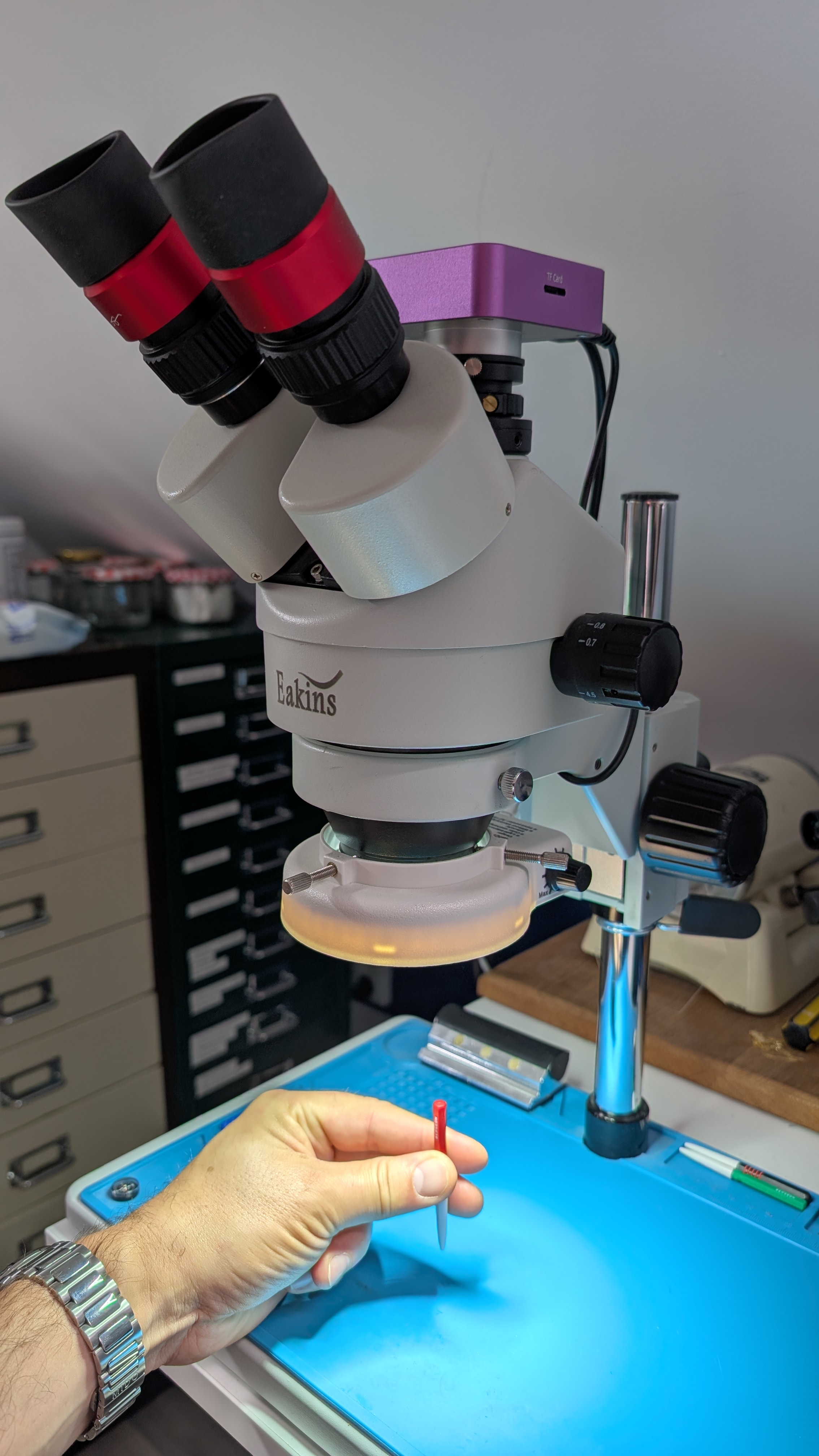

Ik heb eentje zoals deze met iets ander oculair/camera:
Als je wat rondkijkt en wacht op kortingen kan je nog wel wat van de prijs afpitsen. De camera is soms nuttig maar niet echt broodnodig.
