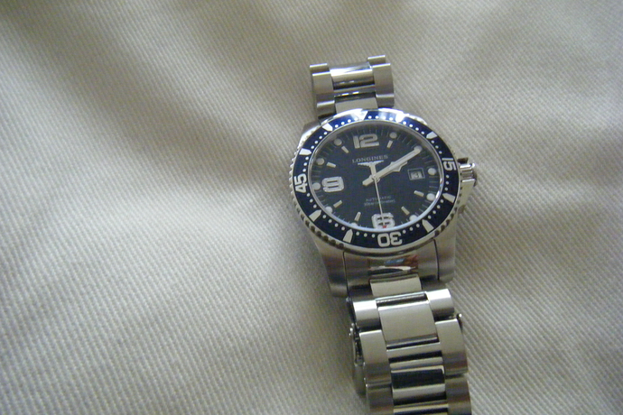

Zal me even voorstellen, ben een 43 jarige horloge fanaat/liefhebber/freak enz. enz. Werk voor het ministerie van justitie, dus rolex/omega/tudor/breitling dat soort merken is voor mij niet weg gelegd in ieder geval niet nieuw. Een 2e handsje/occassion zou nog wel kunnen na wat gespaard te hebben, of een bonusje te hebben gekregen. Maar de reden dat ik nu mijn eerste post plaats is omdat ik een vraag heb die 1 van jullie kenners/liefhebbers denk ik wel zal kunnen beantwoorden. Ik heb enkele weken geleden bij Schaap en Citroen een Longines Hydroconquest automaat gekocht. Maar het ding loopt niet zoals het denk ik zou moeten. Een automaat loopt natuurlijk nooit exact, maar meestal wel consequent. Daarmee bedoel ik dat als het een x aantal sec voor of achter loopt dat het dat iedere dag doet. Nu loopt die van mij de 1ste 2 dagen na opwinden bijna perfect ± 1 sec per dag, maar vanaf dag 3 gaat hij drastisch achter lopen. Maar ook dat doet ie niet consequent nl de ene keer loopt ie 3 sec achter, de andere keer 9 en weer een andere keer 20 of meer. Volgens mij is dat niet oke. Mijn vraag is dus moet ik hem laten reguleren en hem dezelfde dag weer mee naar huis nemen en mijn garantie mogelijk kwijt raken of moet ik hem via Schaap en Citroen op laten sturen naar de fabrikant en hem dan minimaal 3 weken kwijt zijn terwijl ik hem net een maand heb? Wat is jullie gedachte hierover? Het is een heel lang verhaal dat misschien simpeler onder de aandacht gebracht had kunnen worden, maar dit is mijn 1ste post dus vergeef het mij.
