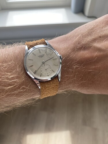

Naast het verzamelen van horloges wilde ik de hobby uitbreiden. Ik ben begonnen met het maken van bandjes, wat tot nu toe erg leuk gaat. De onderstaande Longines heb ik via het forum gekocht met het idee er zelf een bandje voor te maken. De suede bandjes die zijn afgebeeld heb ik zelf gemaakt en zijn erg grappig om af te wisselen met elkaar.
Naast de bandjes maken lijkt het me erg leuk om op den duur zelf horloges te gaan restaureren en servicen. Vorig weekend kwam er een leuk aanbod voorbij op het forum; de inboedel van een oud horlogemaker. Ik heb de verkopende partij meteen bericht en alles overgekocht. Bij deze inboedel zit allerlei gereedschap dat je gebruikt bij servicen en restaureren van horloges. Denk hierbij aan een schoonmaak machine, schroevendraaiertjes, glashouder (zo’n ding met haken van Bergeon) en nog veel meer.
Met behulp van dit gereedschap en schuurpapier t/m korrel 10.000 heb ik m’n Longines 6666-19 aangepakt en ik ben dusdanig blij met het resultaat dat ik het met jullie wilde delen! Vooral de lugs zijn erg goed gelukt vind ik.
Ik heb alles met de hand gedaan om te voorkomen dat de scherpe lijnen uit de kast gepoetst/geschuurd zouden worden. De wijzerplaat heb ik ook voor zover lukte aangepakt.
Zie hier het resultaat:
Voor

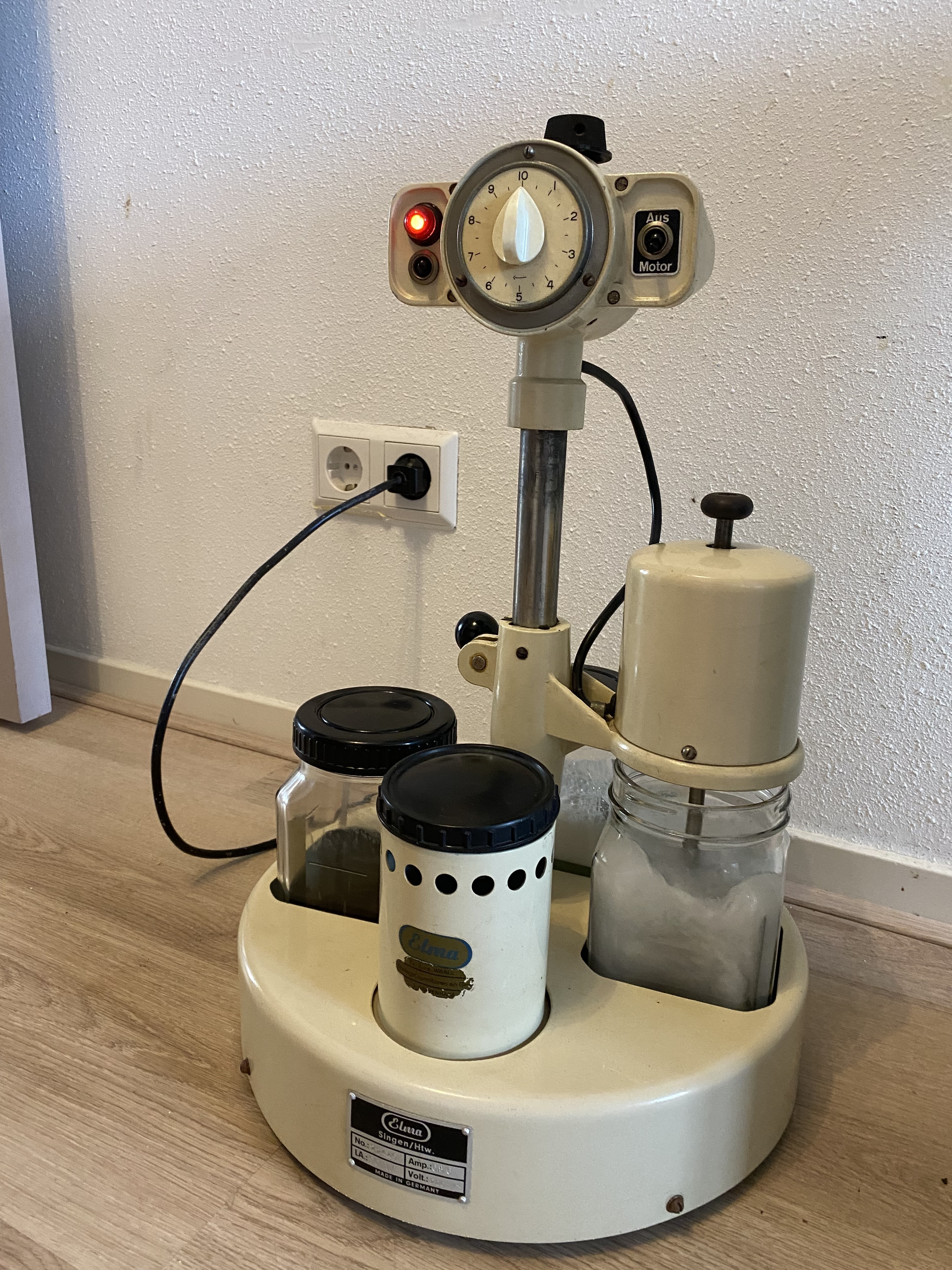

Schoonmaken in de Elma

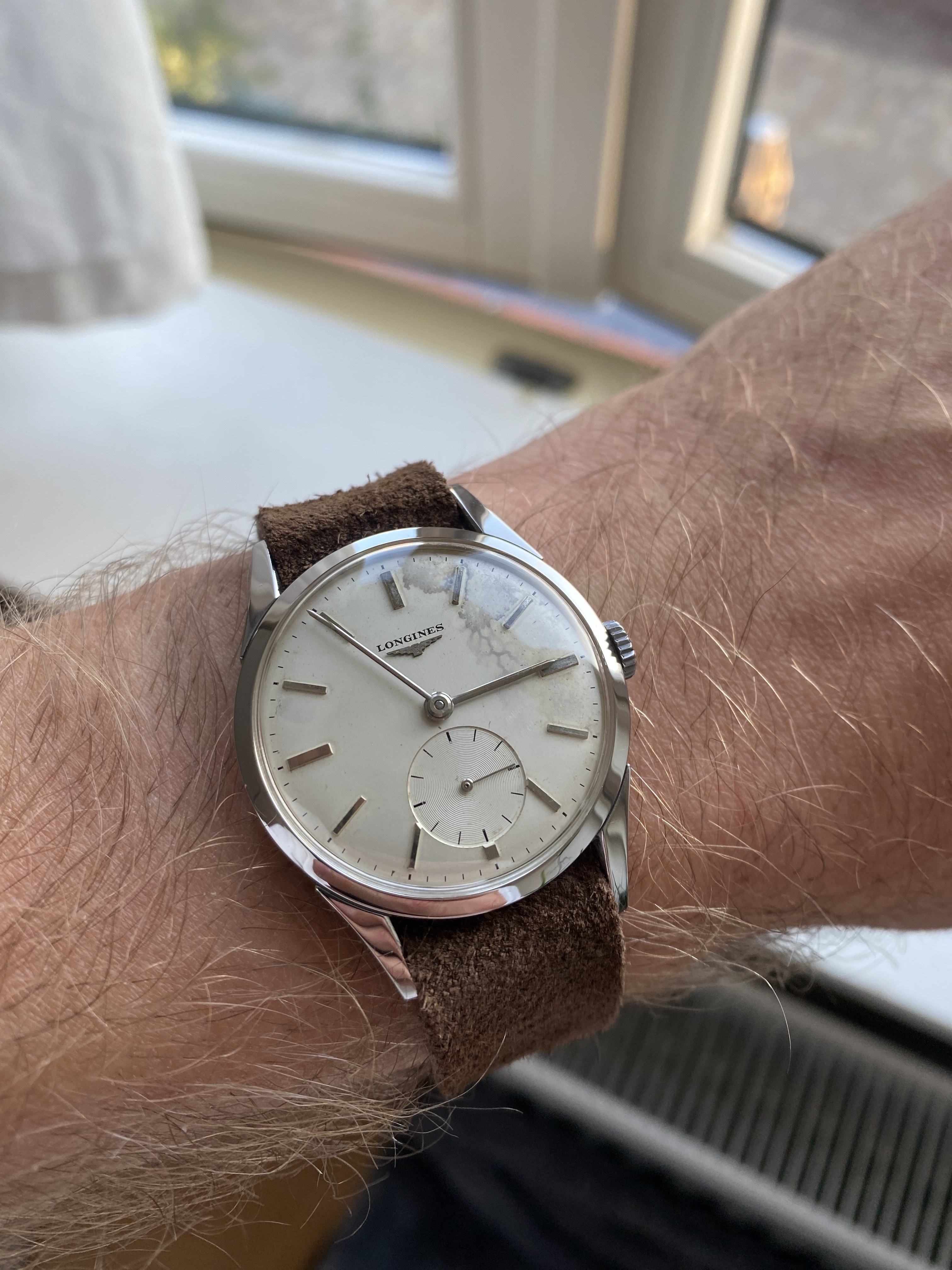

Na

Lekker bezig Field, ga zo door. Ben een beetje jaloers op je durf :grin:.
Mooie Longines, mooie Elma! Heb er een uit dezelfde periode. :ok_hand:
Ik zou wel de motor-unit beter tegen de pot aan drukken, er zit nu een “gap” van een centimeter tussen unit en pot.
Je weet dat je ook moet centrifugeren boven de vloeistof door de centrale as omhoog te trekken…?
Goed bezig :ok_hand: mooi resultaat!
Dat ziet er goed uit, klasse hoor.
Scherp! Ik had ‘m niet vast gezet, te druk met de foto maken. Welk schoonmaakmiddel gebruik je in de machine? Ik moet me nog een beetje inlezen wat het best werkt. Weet je toevallig ook of er een soort organische middel is? Hij staat binnenkort in ons kantoortje thuis en wil niet de hele dag in de thinner lucht zitten😝
Is onlangs nog een draadje over geweest. Ik gebruik de schoonmaakmiddelen van Elma zelf, 100% tevreden er mee. Elma WF (WasserFrei) Pro voor het eerste bad en Suprol Pro voor de twee spoelbaden.
Tip - zoek op eBay, zitten de voordeligste aanbieders. Vooral in D. Bij verversen - vervang alleen de eerste 2 baden en verplaats het laatste spoelbad naar spoel-positie 1. Scheelt je uiteindelijk meerdere liters.
WF Pro is op ammoniak-basis en dat zul je weten. :wink: Het tast echter niks aan, en geeft een brandschoon resultaat. Ik heb geen aandelen Elma. :innocent:
CousinsUK verkoopt nog nieuwe kurk-pakkingen voor je potten en de motor-unit. Je moet dan zoeken op onderdelen voor de RM90-machine, die passen namelijk ook. De Cousins zoekmachine is hopeloos rigide en niet-meedenkend. :roll_eyes: Eenmaal op die pagina, vind je ook meer voor de SE.
Ik bevestigde mijn kurkpakkingen in de deksels met Pritt. Ze zitten al jaren solide vast.
Mooi resultaat. Knap staaltje werk :+1:t2:
Knap hoor spullen aanschaffen en direct een Longines een service geven!
Dat heb je snel geleerd.
Loopt het horloge een beetje mooi?
Heb je het uurwerk uit elkaar gehaald en in de Elma gedaan? Of… wat ik lijk te begrijpen, de horlogekast?
Ik begrijp ook alleen de kast, rest komt ook wel na enige tijd denk ik.
Klopt, alleen de kast😄
Ah, die kun je beter in de ultrasoon doen ipv elma….
De spullen aanschaffen was stap 1 haha! Ik moet het servicen nog leren, voor nu alleen de kast in de machine gedaan. Uurwerk is recentelijk nog geserviced dus dat was ook niet nodig👍🏻.
Ik zou wel eerst even op een troephorloge oefenen, dan de Longines :wink:

Kasten en banden maak je in een andere vloeistof schoon. Bijv. met dreft, dasty of speciaal schoonmaakmiddel voor in de ultrasoon. Aan kasten zit vaak polskaas en dat trilt goed los in de ultrasoon.

Dan is de Elma echt niet de aangewezen weg voor alleen de kast. Ga je er zeker eerst even in verdiepen! :face_with_monocle: :slightly_smiling_face:
