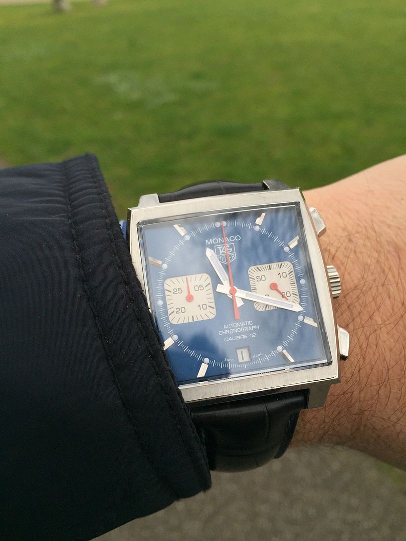

Twee weken verder, 120 euro armer en een wijze les rijker. Het horloge is weer door een vakkundig horlogemaker hersteld.
Dit zijn gewoon de verhalen die de anderen hier niet vertellen, ik heb door het zelf te willen leren servicen al enkele horloges onherstelbaar beschadigd. Sucks, maar dat hoort er gewoon bij. Echt beter worden kun je alleen maar door fouten te maken.
Btw, in dat gratis Omega magazine staat een heel boeiend stuk over mastery wat dit precies onderschrijft.
Gelukkig goed afgelopen…
" Wat heeft de spelende vrouw nu geleerd? " (:smiley:
http://i231.photobucket.com/albums/ee49/Freeks_fot
os/Mobile%20Uploads/A381B282-0B1A-441F-A947-4A9306
os/Mobile%20Uploads/9D9928C6-F3BC-48EB-8DB4-DF4637
Gelukkig goedgekomen met deze schoonheid!
Ziet er een stuk beter uit zo!(tu)
Mooi dat het ook voor een redelijk bedrag opgelost is.
Groeten,
Noel.
Eind goed…
Blij dat het goedgekomen is :slight_smile: Enneh, dat krasje? Ziet ie er nog?
