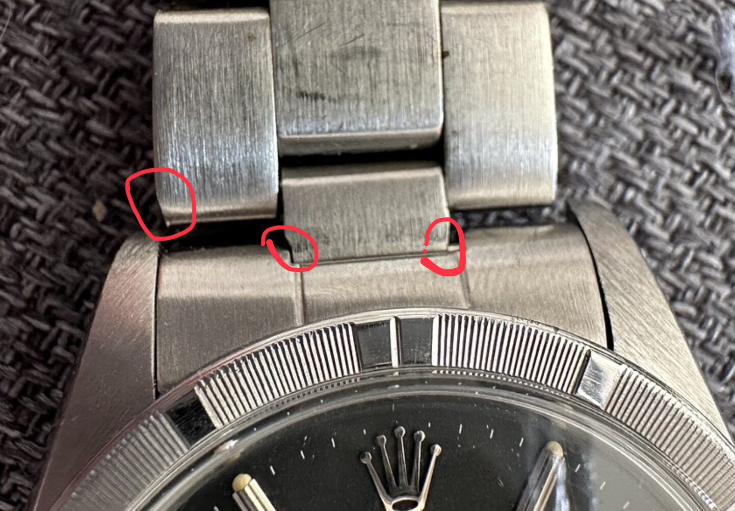

De endlinks passen keurig tussen de kastpoten. Dat de eerste schakels wat smaller zijn dan de endlinks is niet zo raar.

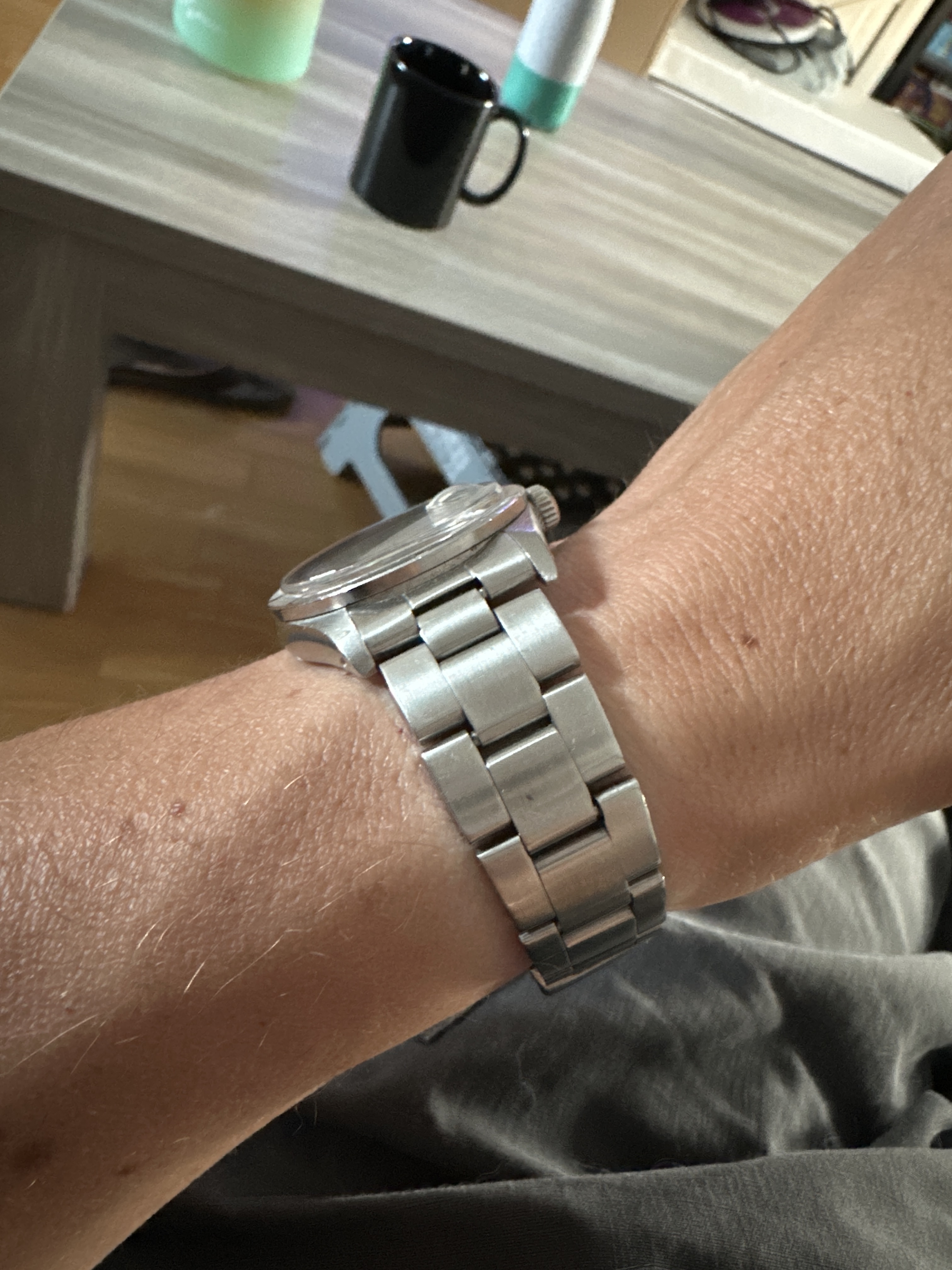

Je band lijkt wel ontzettend uitgelubberd overigens zo op deze foto.
Zijn die schakels vlak voor die endlink sowieso wel op een normale manier verwisselbaar?
Meestal zijn de schakels richting de clasp alleen te verwijderen dacht ik… of je moet echt de hele band uit elkaar gaan trekken.
Zie ook niet direct wat vreemds, naast dat er wat hoekjes missen en behoorlijk veel rek is.
De endlinks passen goed en zijn de juiste, ik bedoelde de laatste schakels van de bracelet aan beide zijde mist daar de laatste overbrugging van 18,4 naar 19mm en idd lekker lubber maar wel draagbaar

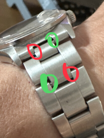

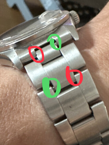

Ik denk dat de laatste schakels niet missen ze zijn gewoon uitgesleten.
Waardoor rechts de speling ontstaat. Want als de laatste schakel zou missen dan klopt de schakel welke nu de eerste is ook niet op de volgende.
Even anders rood is uitgesleten waardoor er bij groen speling ontstaat.

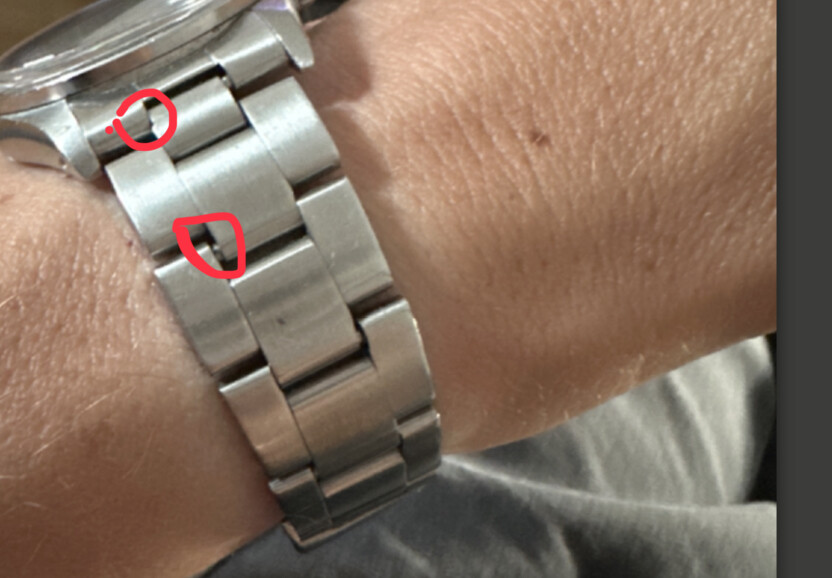

Tussen de laatste link en de end link zit een tussenstukje die je kunt vervangen als je de laatste link open trekt met een bracelet repair set
Volgens mij klopt je band gewoon hoor.
Hij ziet er alleen niet meer uit en is nodig aan vervanging toe.
Ze zijn gesleten idd, maaarrrrr
ik heb ze allemaal opgemeten en volgens de boekjes de aantal schakels en een Rolex bracelet service Centre missen toch echt de laatste die het naar 19mm brengen.
En idd flink gesleten

De schakels die missen zullen richting de sluiting zitten.

Dat ding is uitgesleten en de schakels zijn aan de buitenzijde flink gepolijst. Ik denk dat je het veel te spannend maakt met die ontbrekende schakels aan de endlink kant.
Ik denk dat het ook niet veel uitmaakt wat we gaan zeggen. Je lijkt er overtuigd van dat de schakels ontbreken. Maakt ook niet uit hopelijk vind je een goed band ![]()
Als je het ingesleten wegdenkt en het hele zooitje opschuift klopt het gewoon.
