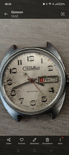

Ik had gisteren 2 oude horloge ontvangen. Die ik wou gebruiken voor in de toekomst reserve delen van te nemen indien nodig.
Gister avond wou ik eens kijken of ze liepen, dat was niet het geval. Na wa friemelen de casebacks er af genomen maar de uurwerken in de case laten zitten om eens te kijken.
Iets hierna zag ik dat er “lume” los op de minutenwijzer. Nu ben ik bang dat dit radium is. Een geigerteller heb ik meteen besteld en de tafel reeds meerdere keren afgeveegd. Zijn er nog maatregelen die ik kan treffen?

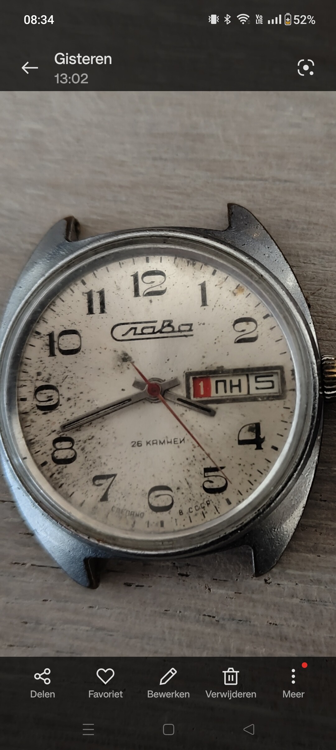

Foto van het betreffende horloge.
100% zeker ben je uiteraard pas na een meting, maar ik zie persoonlijk geen lume op het horloge :sweat_smile:.
Geen lume bolletjes, wijzers met zwarte verf gevuld op t eerste zicht, ook zijn de cijfers zo te zien niet bedekt met lume.
Enkel schimmel … dat dan weer wel
Wat ik zo snel kan vinden op internet, komt deze uit de jaren 80 (misschien eind 70). Dus zal wel meevallen met radium. Maar altijd goed om een geigerteller in huis te hebben als je oudere horloges open maakt.
Begin tachtiger jaren verwacht ik. Lijkt me vreemd dat er dan nog radius gebruikt is.
Maar nameten is altijd wijs.
Caliber 2427 komt uit die periode, en de stijl ook wel.

Wat ik kan vinden is het caliber van circa 1975
De 26 jewel versie is iets ouder wat ik kan vinden.
Dacht al zoiets, maar radium verdween al in de zestiger jaren meen ik. Even een kenner vragen, @fdpg1963 Folkert wat denk jij?
Die Sovjets stopten al vrij snel met Radium. Jaren 50 spul zal het nog hebben. Deze heeft het écht niet meer.
Ik zou me geen zorgen maken. Dit oogt niet als Radium in combinatie met de leeftijd. Als de reacties je niet gerust stellen is er vast wel iemand van HF met een geigerteller.

rustig doorgaan met ademhalen, helemaal niks aan de hand joh, ik denk niet eens dat een horloge van deze jaren radium bevat en lopend op straat en bij de gemiddelde wachtkamer in een ziekenhuis, tandarts loop je al ’ meer gevaar…’ dan nu achter je horlogetafel , nogmaals niks aan de hand!
Ik heb nog even beter gekeken, dit is gewoon zwarte verf. Cijfers zijn zwart gedrukt/gestempeld.
Ik denk eerder aan Tritium of zwarte verf. Tritium is niet meetbaar met een GM teller en bovendien niet erg gevaarlijk en met 12,5 jaar halveringstijd ook al grotendeels vervallen. Bij Zwitserse horloges is tritium makkelijk te herkennen aan de wijzerplaat, er staat dat T Swiss Made T op.
Met radiumverf sleutelen is niet bepaald ongevaarlijk! Maar ik ben er van overtuigd dat je in dit geval geluk hebt gehad dat het zwarte verf is of in het ergste geval Tritium en daar hoef je niet bang voor te zijn ondanks dat dit licht radioactief is.
