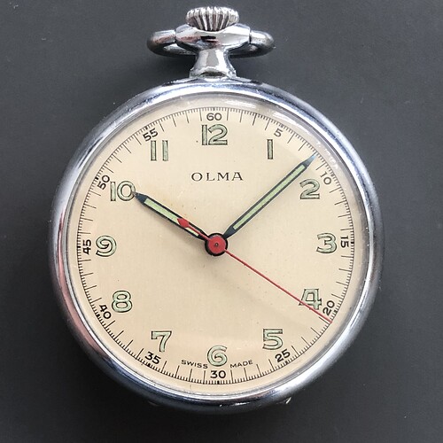

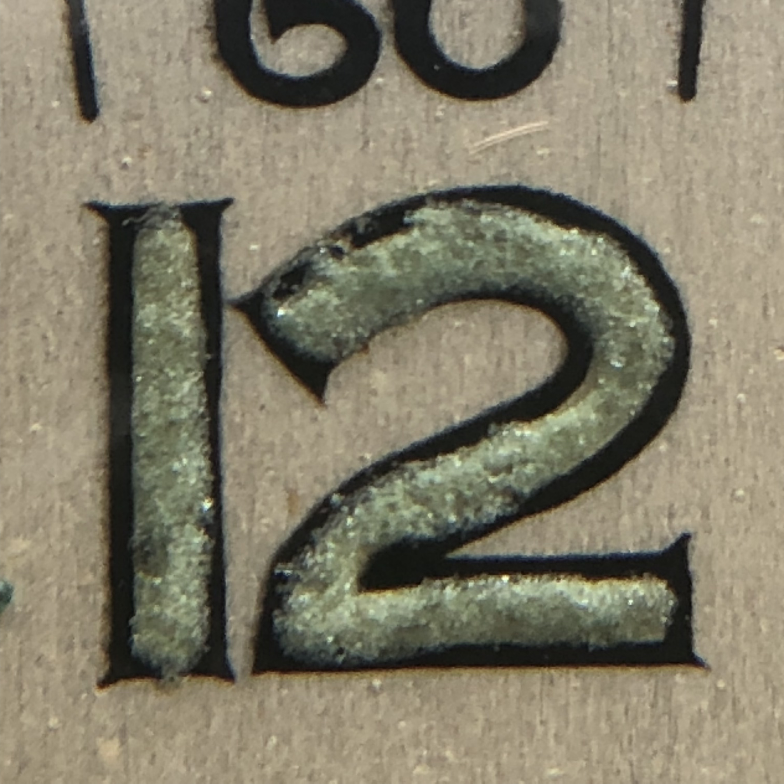

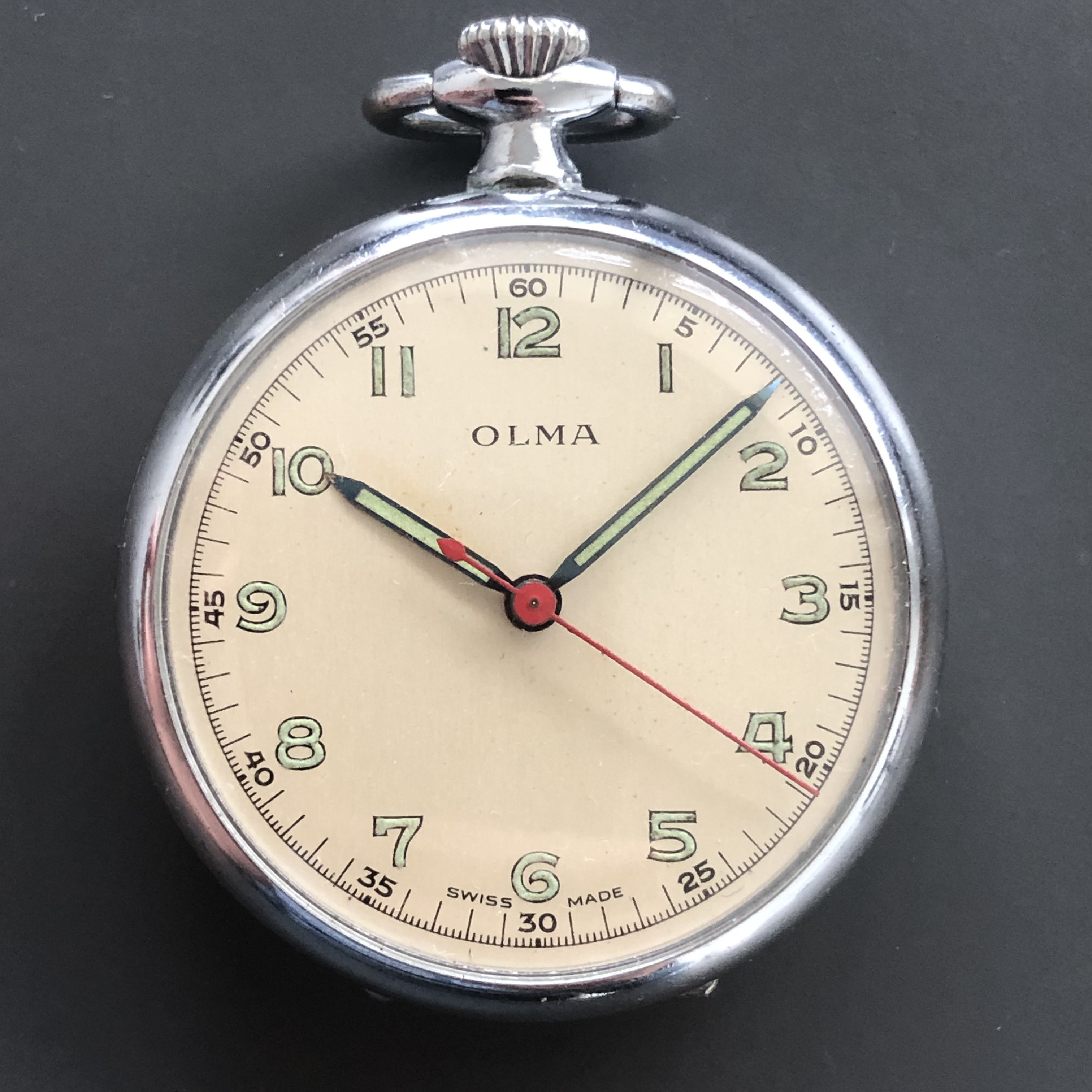

Heb al enige tijd dit leuke Olma zakhorloge liggen, gezien de leeftijd (geschat obv de constructie van het uurwerk) zou deze best eens radium kunnen bevatten.
De lumen was in ieder geval nog in zeer goede staat met een mintgroenige zweem:

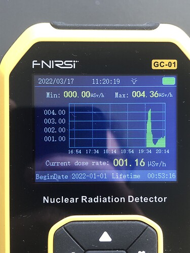

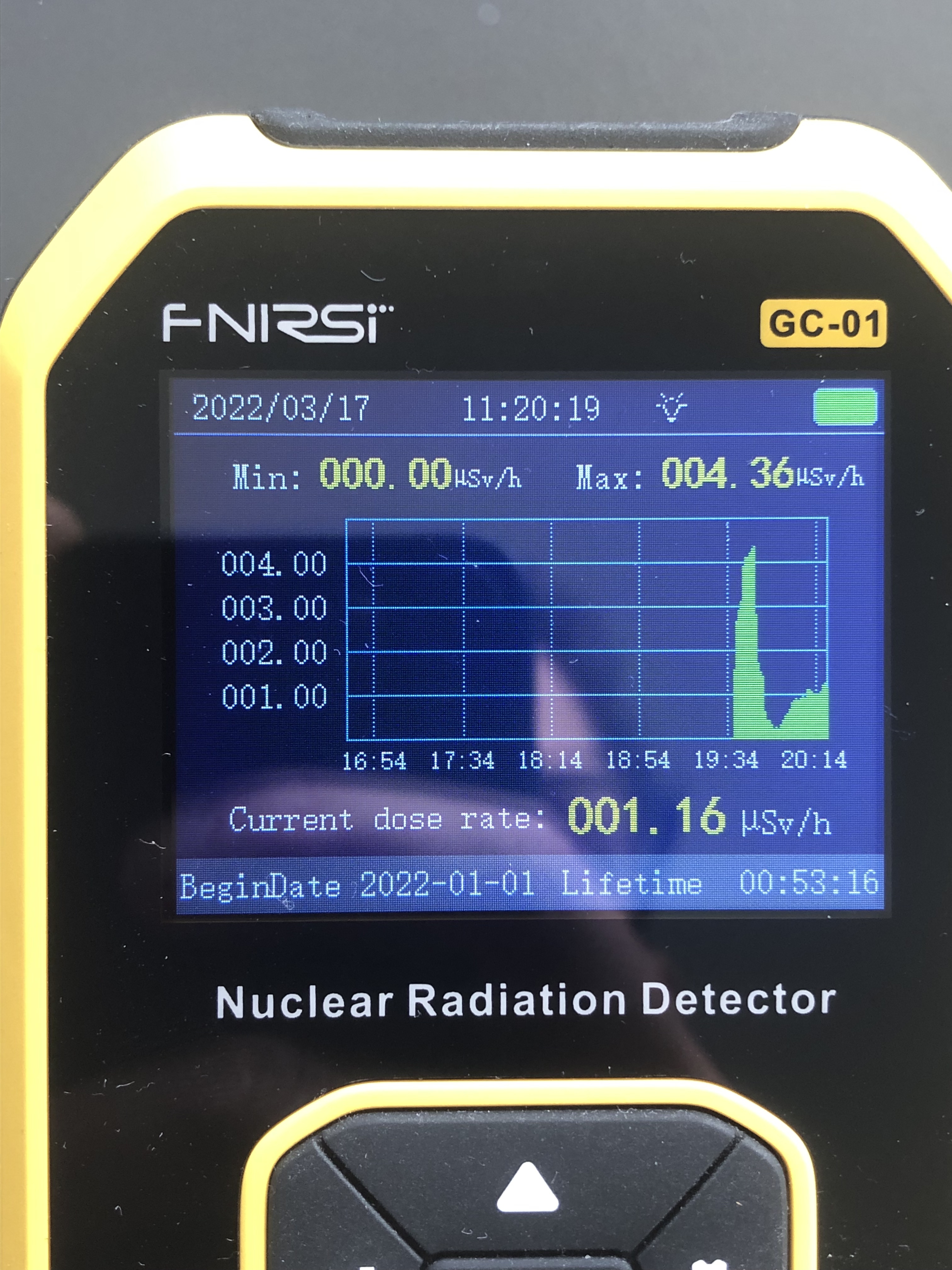

Vorige week mn Ali-GM teller binnengekregen en zie daar!
Als ik met een UV-lamp over het horloge ga zie ik misschien 3-4 microscopisch kleine puntjes oplichten, dit zou insinueren dat het radium nog goed in tact is.
Daarmee zou ik het risico op stofvorming en andere ellende laag inschatten, maar dit blijft tricky business neem ik aan?
