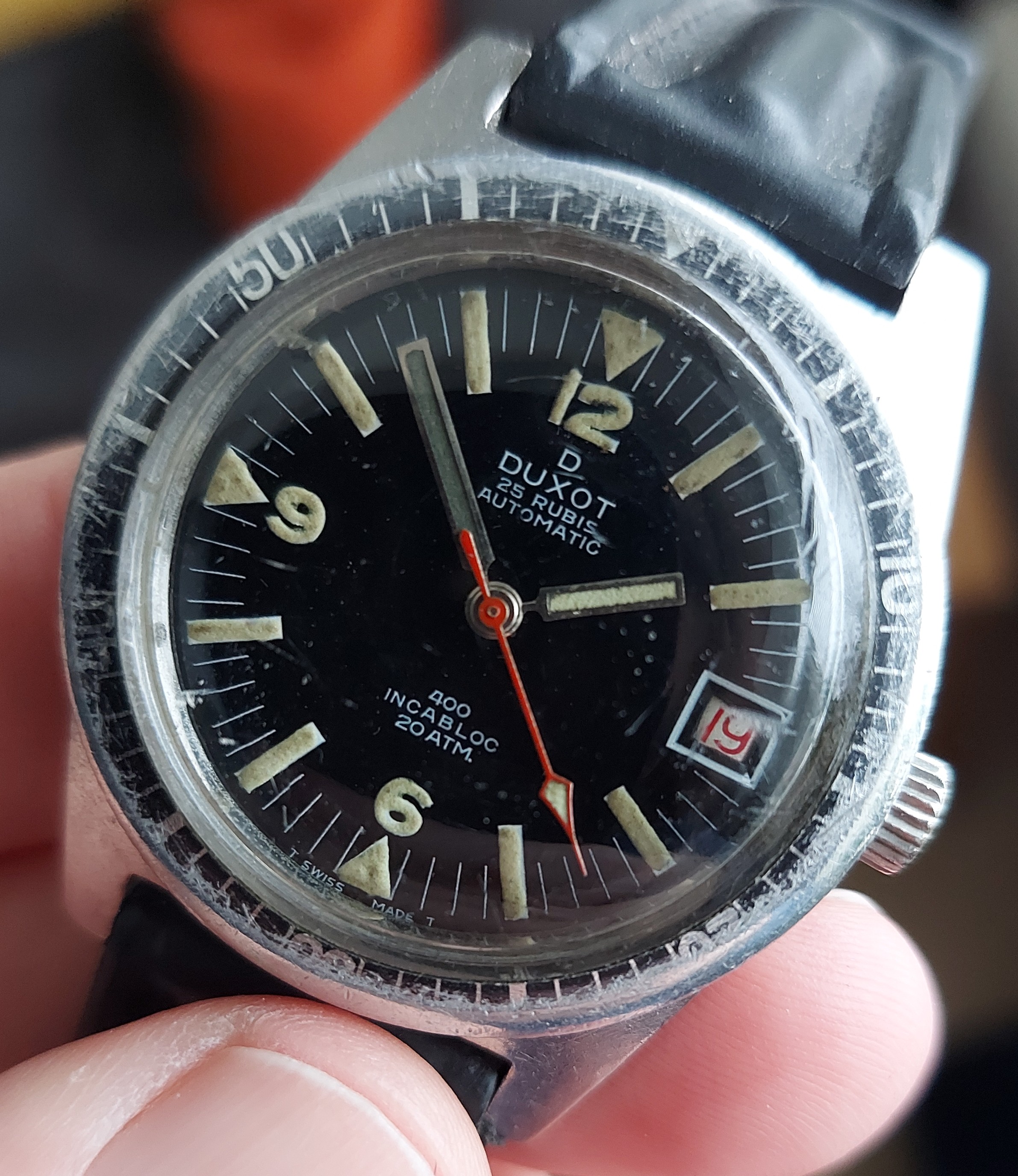

Ik kan de foto niet meer vinden, maar mijn mini-monitor had een duidelijke uitslag als ik hem bij deze hield. De Chinese teller niet idd niet veel. Ik heb het onthouden omdat ik er zo verbaasd over was. Het horloge heeft dacht ik tritium gezien de t-swiss-t aanduiding en het (kort) opgloeien na beschijning met een zaklamp.
Ik zeg niet dat ik het met je oneens ben, ik ben niet de deskundige, maar dit is wat ik zag. :slight_smile:
Mee eens dat de wijzerplaat Tritium aangeeft maar het moet dan toch iets anders zijn…
Deze PDF is ook voor leken wat betreft ioniserende straling goed te lezen. Tritium is hetzelfde als H-3, een radioactief waterstof isotoop. Jouw mini monitor 900 kan enkel gamma straling meten en indirect hoog energetische beta straling. Dat is enkel het geval bij radium-226 (je meet dan gamma straling van dochter isotopen)
h3info_tcm18-235244.pdf (96,7 KB)
Heb het even in een blikje gehouden en de staling gaat er gewoon doorheen :crazy_face:
Tja, kweenie :sweat_smile:
Ik kan het helaas niet (meer) checken. Ik heb me al rot gezocht naar die foto, staat tussen duizenden andere foto’s op de telefoon :grin:
Dan is het zeer zeker geen Tritium maar dat wisten we eigenlijk al want dat zou ook niet door het glas komen.
Misschien toch nog even een GM teller kopen bij Ali of Amazon…
Altijd handig blijkt :joy:

als ik naar de lumeplots kijk zou dit horloge best wel eens gerelumed kunnen zijn (met radium?).
Denk het niet, want de Chinese meter zou dan moeten reageren.

Hoi Guy, de limiet is 1000 uSv per jaar (wettelijk). Inderdaad ca. 80 uur bij mijn horloge. Maar hopelijk draag je het niet in bed! Je ogen zijn namelijk kwetsbaarder!
Maar buiten dat is het de bedoeling dat je de jaar dosis zo laag mogelijk houdt.
Overigens is het niet meteen gevaarlijk als je daar overheen gaat want KLM piloten en cabine personeel zit al gauw aan 4000 per jaar maar dat wordt wel bijgehouden a.h.v. vlieguren.
Radiologisch werkers mogen tot 20000 per jaar maar die dragen altijd een dosis meter bij zich en worden jaarlijks getest. (Bloedafname)
Het door mij geteste horloge mag dus wel een aantal uur gedragen worden.
