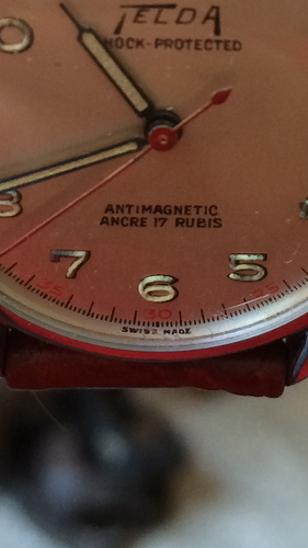

Mijn Telda heeft naar mijn mening ook Radium cijfers en in de wijzers,deze lagen zijn nog helemaal intact,
Op de wijzerplaat staat geen Ra of R voor en achter "Swiss made"vanaf wanneer staat dit erop/hoort dit erop te staan?
Whatever
Tja jammer… dan maar tritium! :wink:
bij radium werdt dit nooit aangegeven. Je hebt wel de panerai radiomir waar het in de naam vernoemt wordt. De aanduiding werd pas bij tritium gegeven.

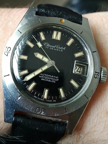

@aedaxoo ik heb hier een horloge met radium én de aanduiding. Meerdere gezien op het forum met de aanduiding trouwens.
dit had ik nog niet veel gezien. Meeste merken zette er geen ra op sommige blijkbaar wel bedankt.
