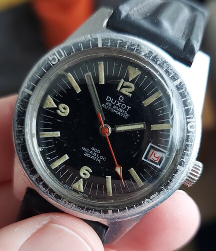

als ik naar de lumeplots kijk zou dit horloge best wel eens gerelumed kunnen zijn (met radium?).
Denk het niet, want de Chinese meter zou dan moeten reageren.
