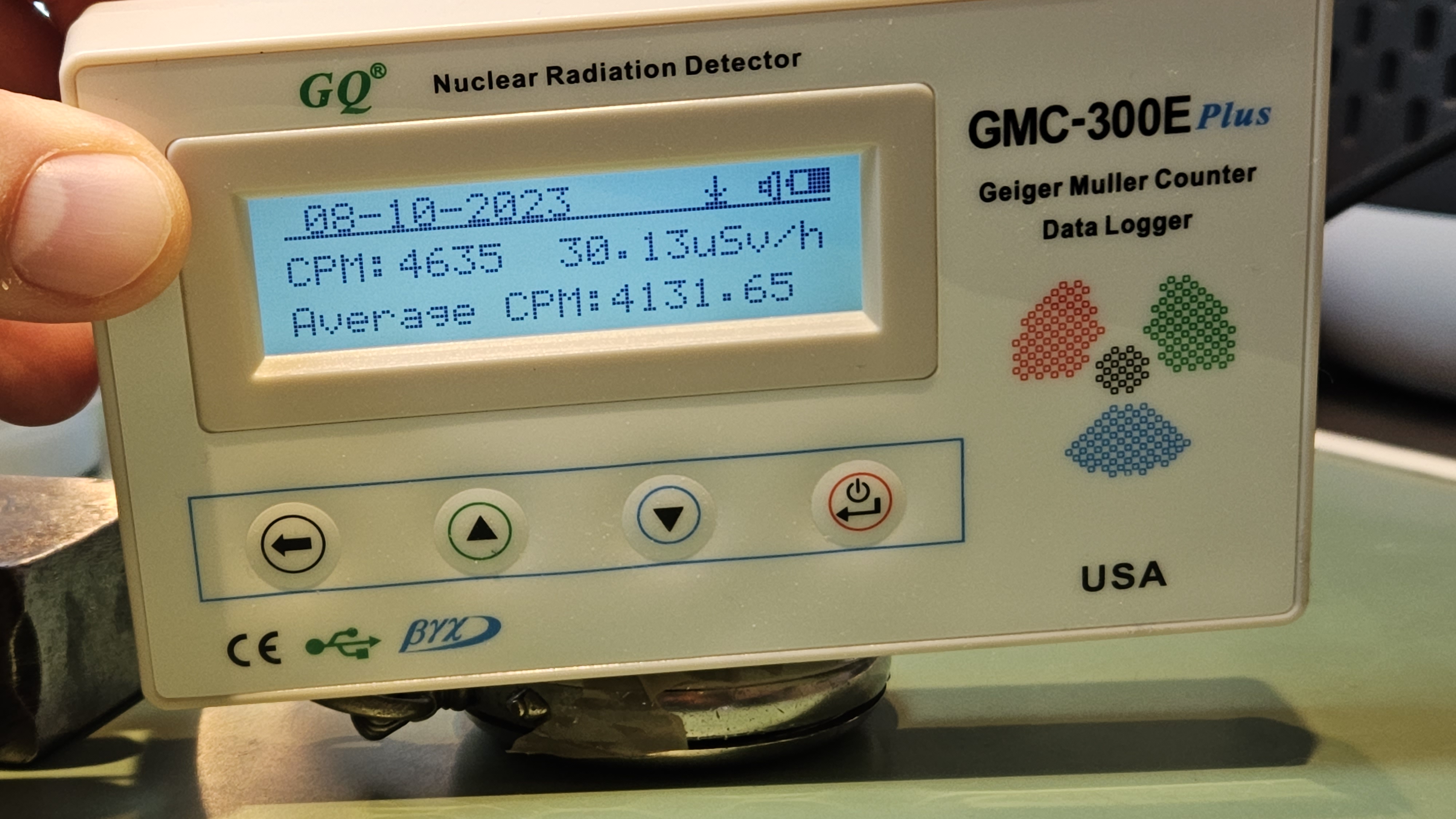

Hmm, af en toe dragen kan wel maar zeker geen daily beater! Welk dosis tempo geeft ie aan de achterzijde? Die zit op je pols. Dosis tempo neemt snel af met de afstand. Met dit horloge niet met je hand in je broekzak lopen.
Het is een zakhorloge, en het glas is kapot bovenop. Ik twijfel of ik er wil aan beginnen, dit is wel erg veel. :thinking:
Geen twijfel mogelijk. NIET aan beginnen!
Denk ik ook ja. Misschien kijken of ik het binnenwerk nog kan redden voor onderdelen, maar herstellen zie ik niet zo zitten. :smile:

Ik zou 'm helemaal niet openen, je weet niet of er radiumverf door het horloge zwerft.
Voor de meest radioactieve? Nee iemand in dit topic heeft een nog ergere, die ligt in metalen kistjes, dubbel afgeschermd :slightly_smiling_face::radioactive::radioactive:
Bewaren in een metalen kist in je kruipruimte :rofl:. Jezus wat een straling.
haha, ja, er is er een van 50 microsievert. Maar dit is denk ik wel een zeer eervolle tweede plek.
