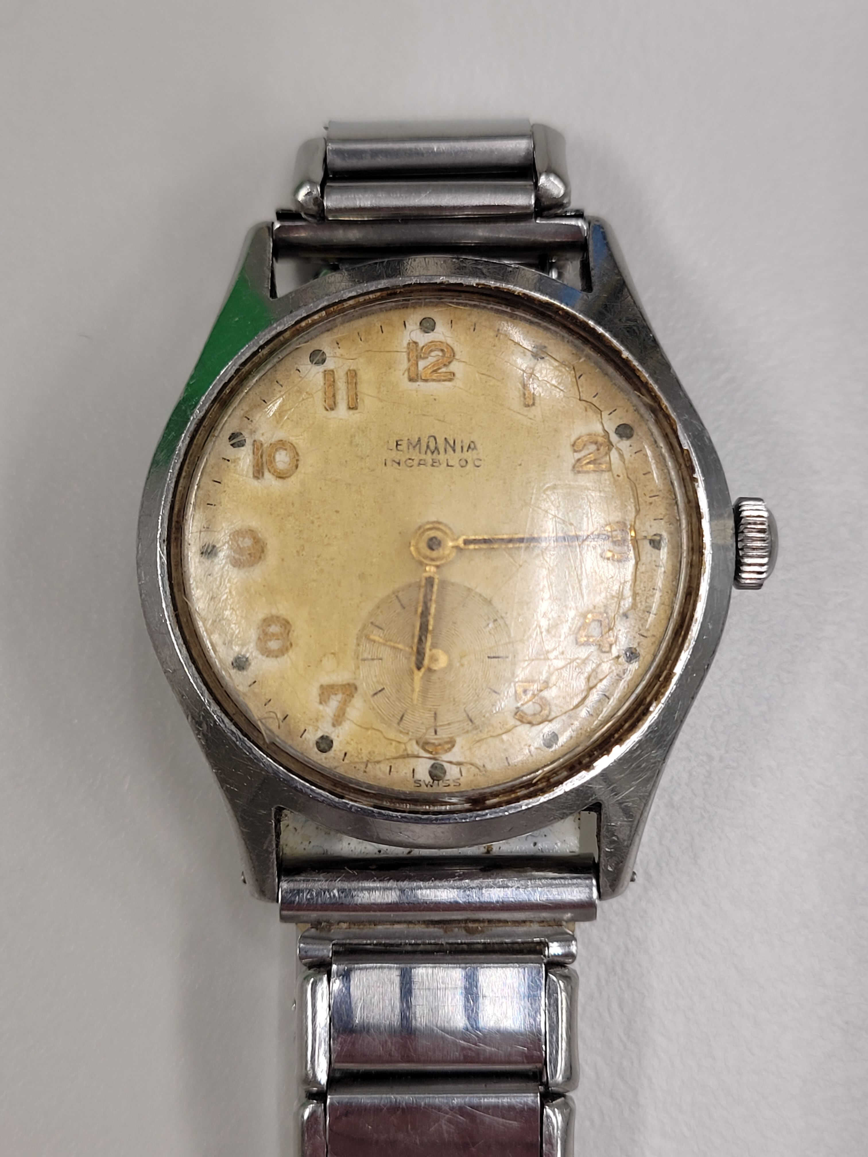

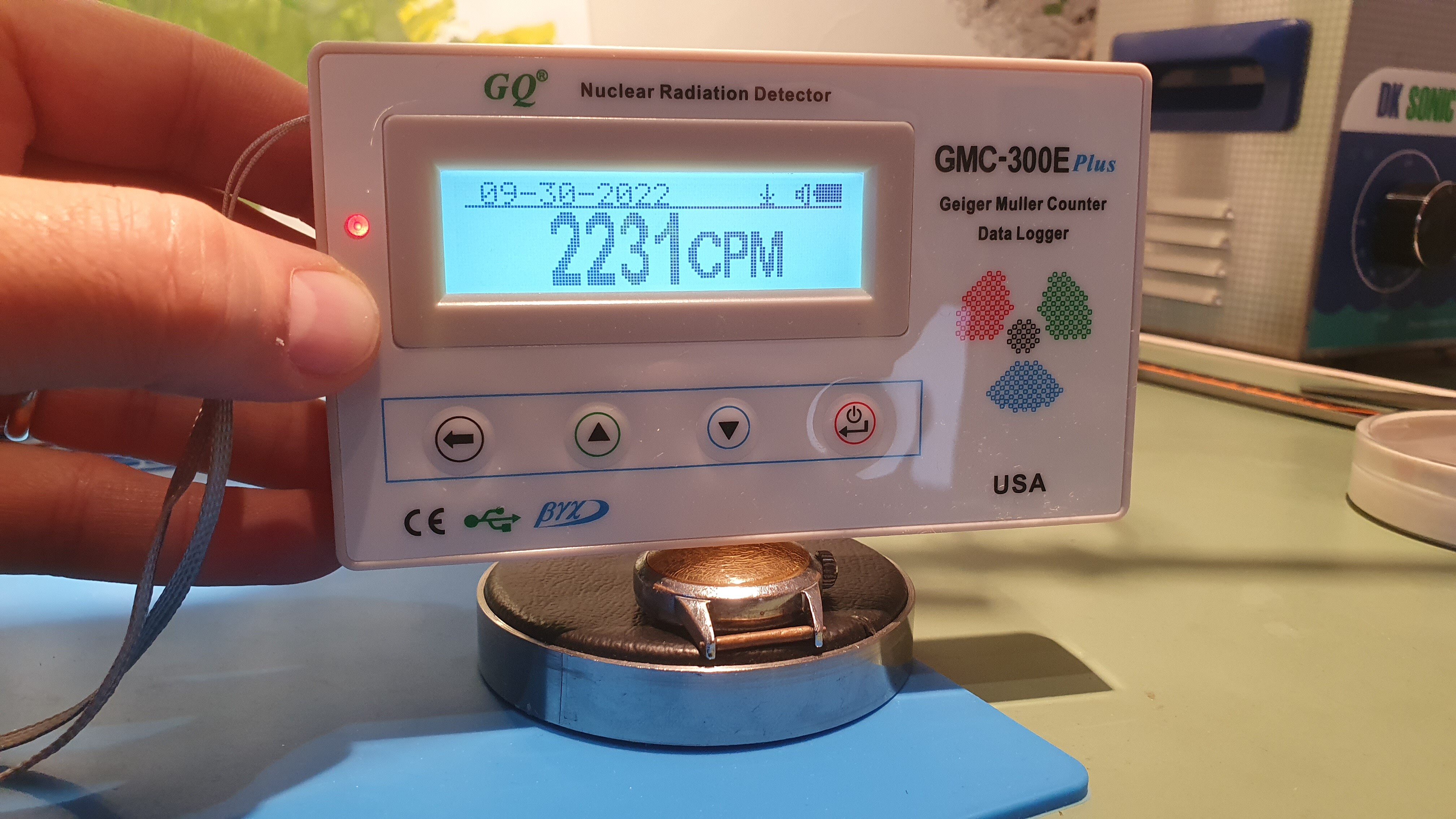

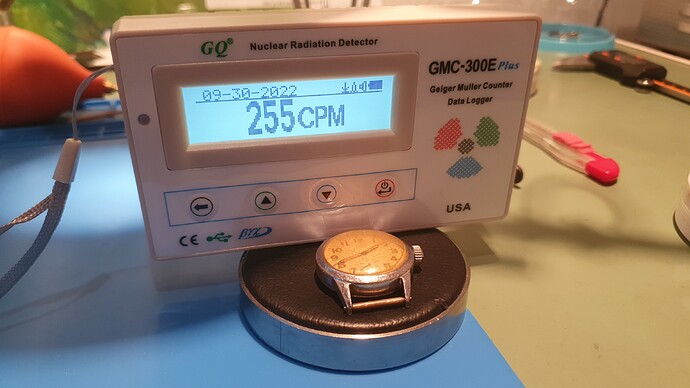

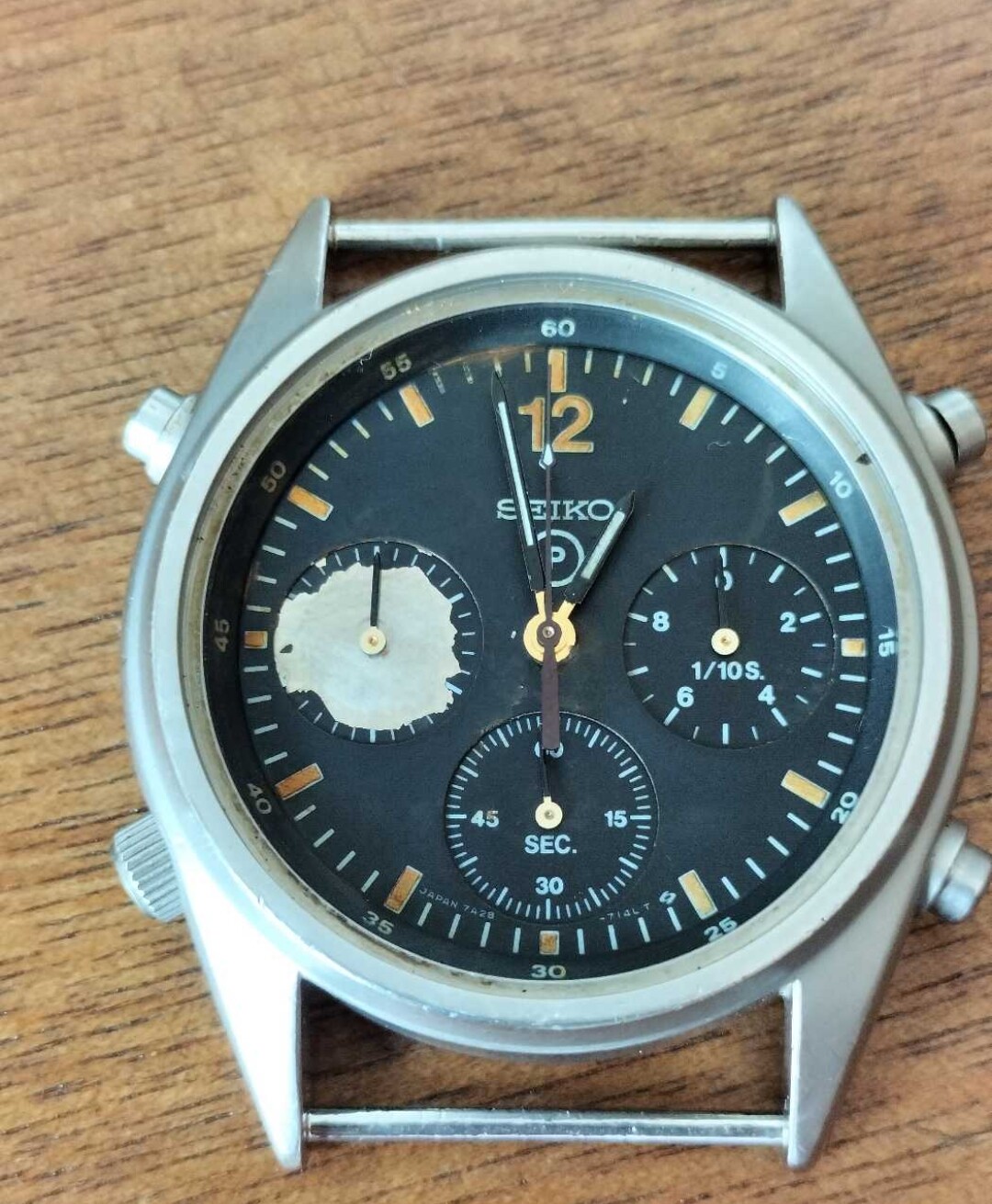

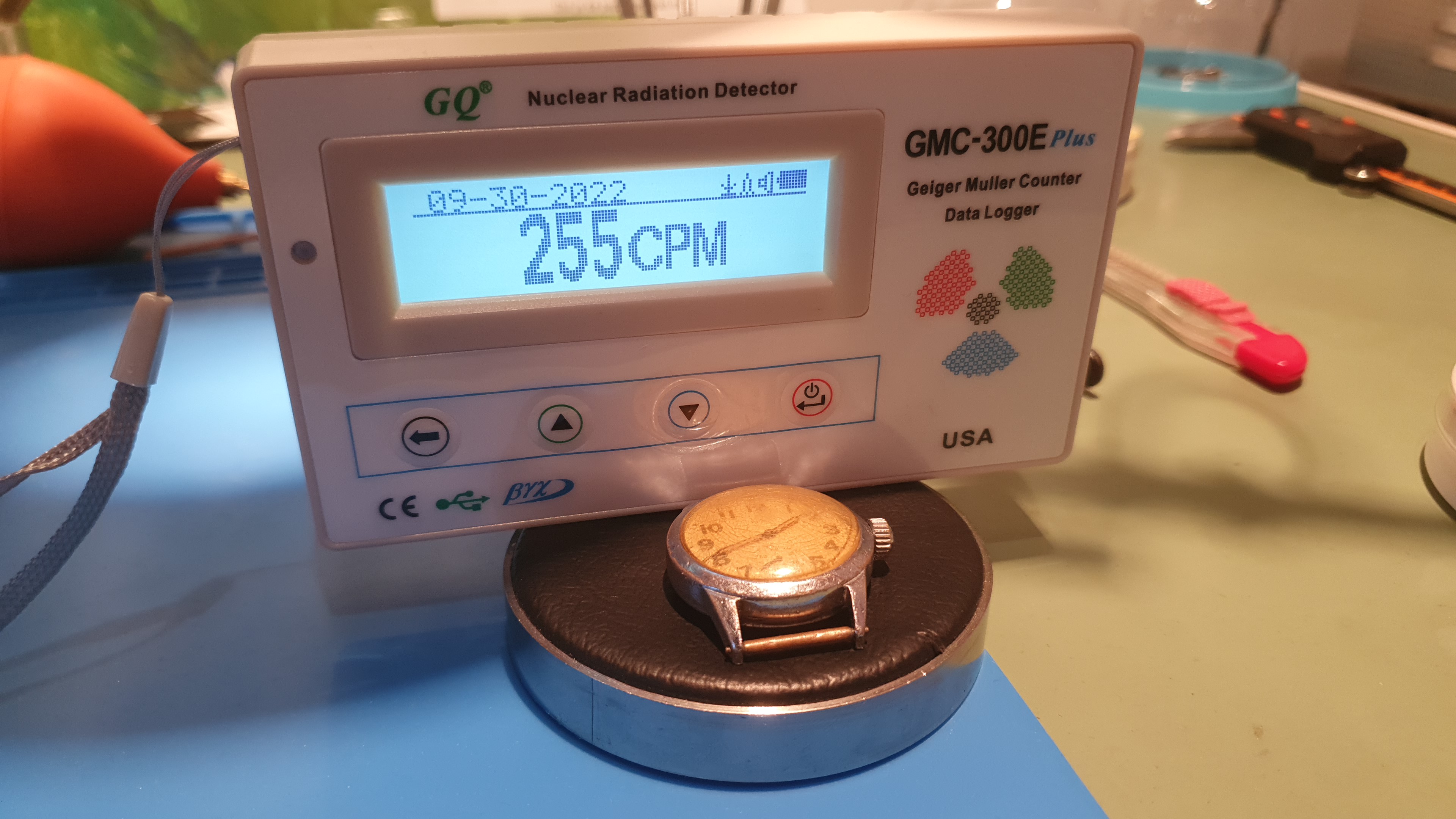

Om te openen: een projectje dat ik gisteren binnen kreeg. Ik dacht eerst “Ok, dat is inderdaad wat hoger dan normaal”…
… maar ja, als je dan de teller eens OP de wijzerplaat zet.
Ter informatie.
Goed, als u me nu even wil excuseren, ik moet evacueren en de overheid inlichten. :grimacing:
Welk horloge? Welk merk? Ik vraag dit voor een vriend.
Elgin, 1940s, military :wink:
ben bang dat deze ook in die categorie zit :woozy_face:
Meten is weten! Maar ziet er wel zo naar uit ja. :smiley:
Dat ouwe ding doet niet zoveel meer. :stuck_out_tongue_winking_eye:

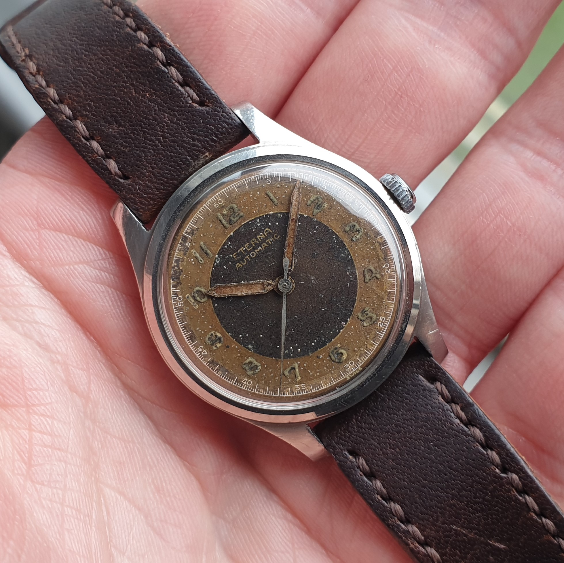

Tritium heeft een halfwaardetijd van ca. 12 jr.
Deze heeft dus nog ca. 1/4e over.
Je moet die leuke jaren 20 en 30 horloges met lichtgevende plaat hebben. Mooi egaal geschilderd met radium… 1600 jaar halfwaardetijd. Mooie isotopen.
Ah oké, ja dit is Tritium en 23 jaar oud. :grinning:

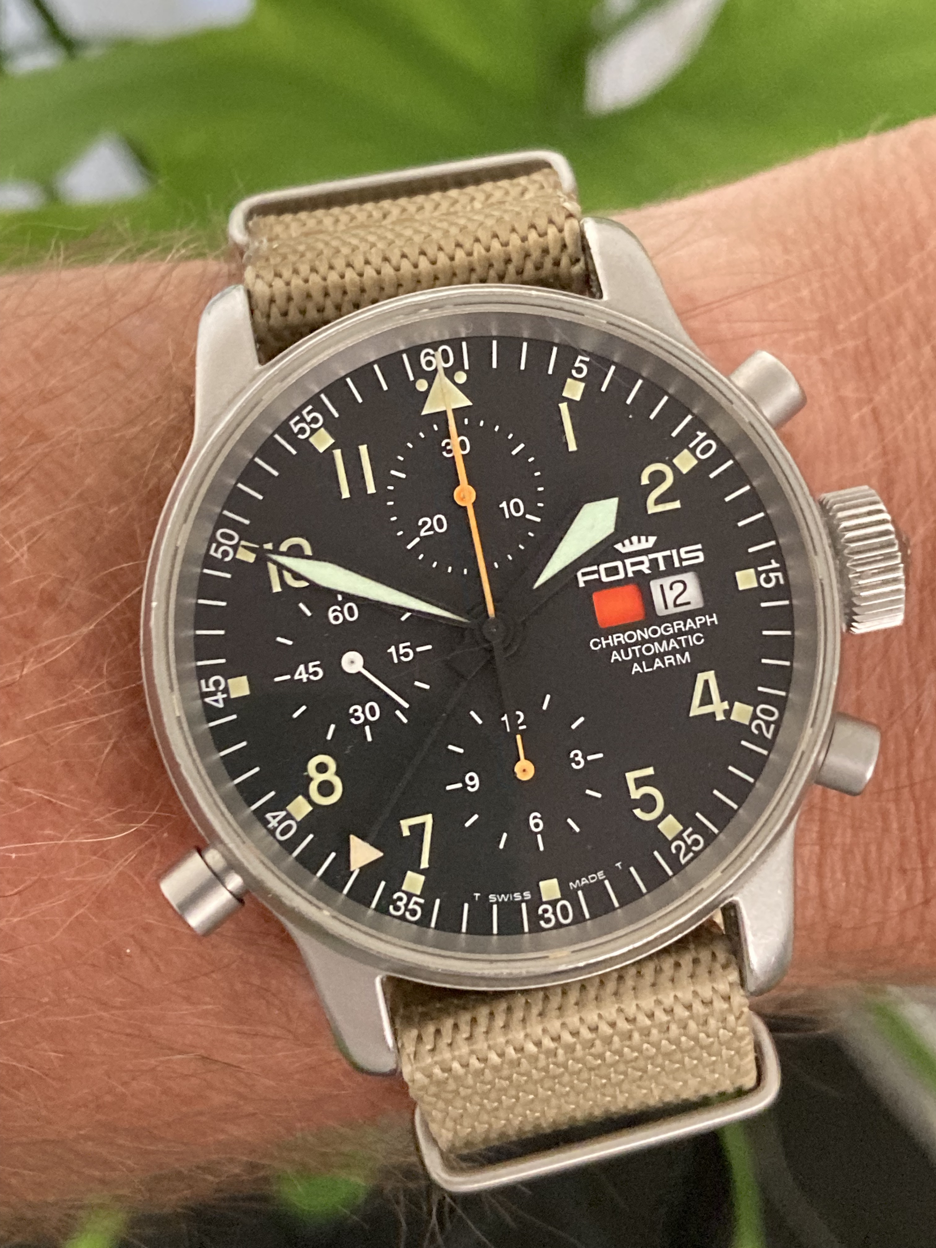

De grond in de achtertuin van de Fortis fabriek hebben ze een paar jaar geleden moeten saneren. Daar lag nog wat radio actief materiaal begraven.

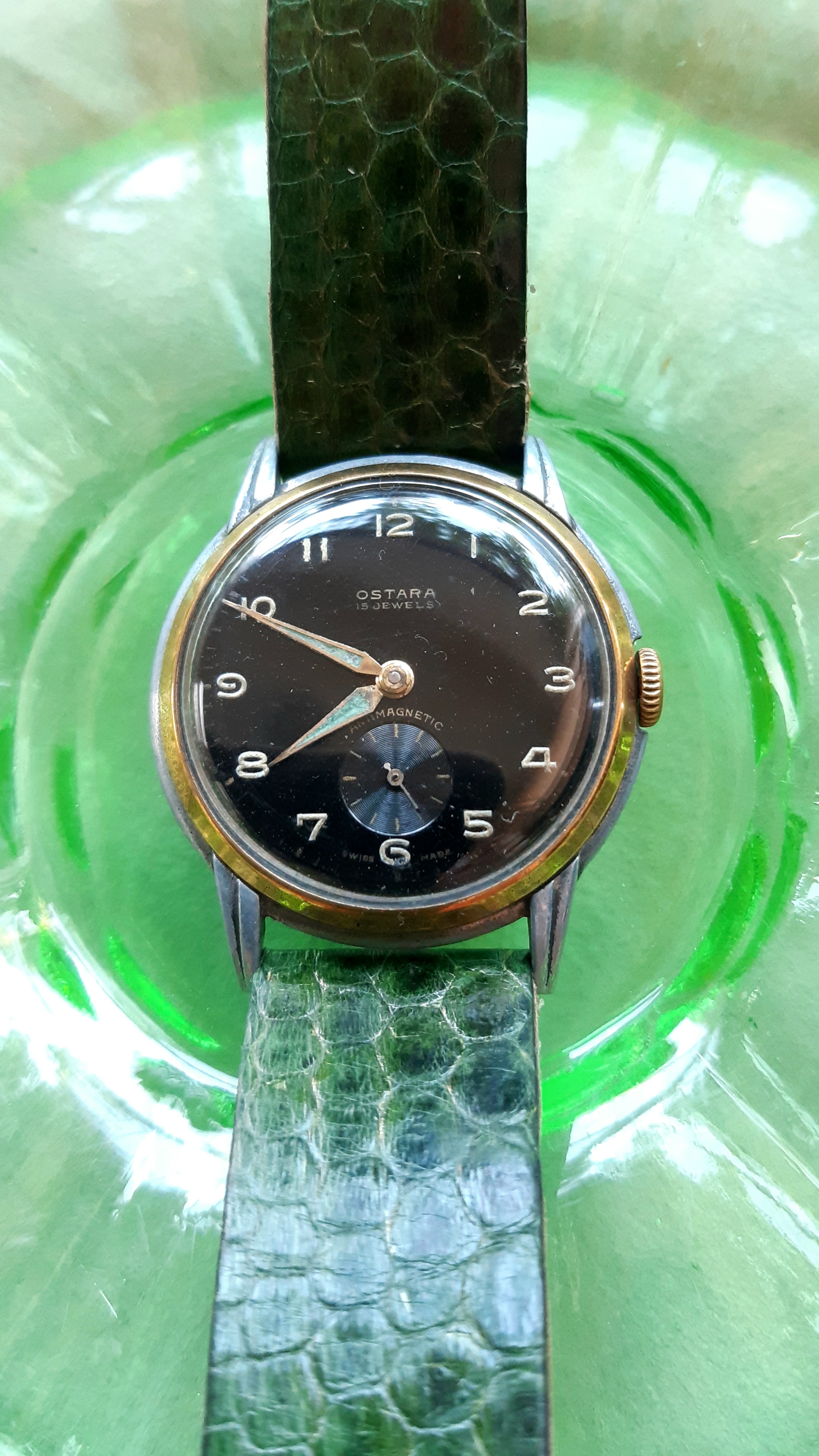

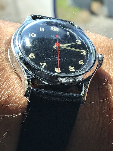

In een nestje van “Anna-groen”*; de Ostara
Veel stofjes op de wijzerplaat, maar daar begin ik niet aan zonder de nodige voorzorgen.
*Uranium glas
Beide niet meer in bezit.
~1100 CPM.
~80 CPM.

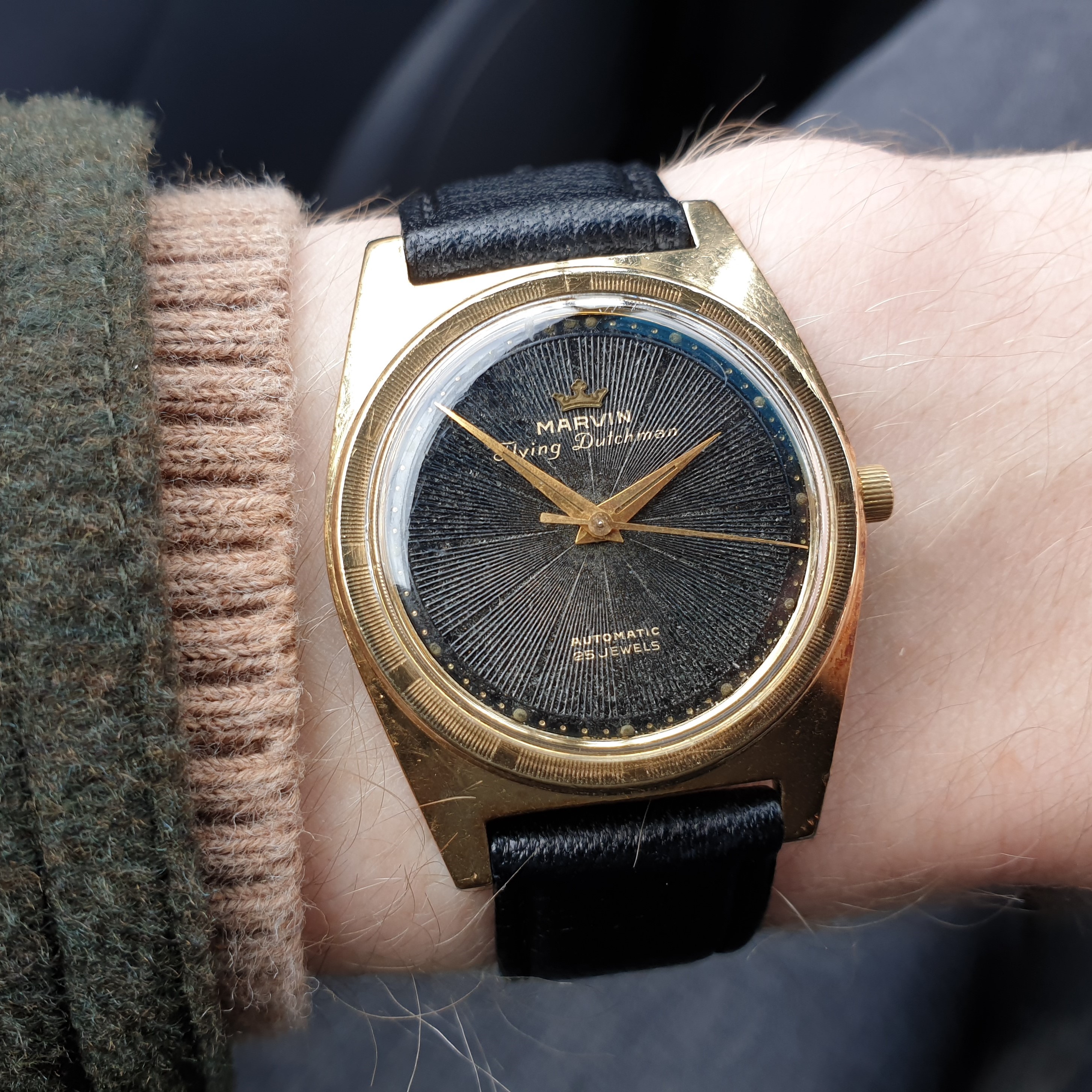

Ik heb er nog wel wat, maar die heb ik nooit gemeten.
Behalve volgens mij de Kontiki, die zo rond de 100 zat.
En nog wat exen.

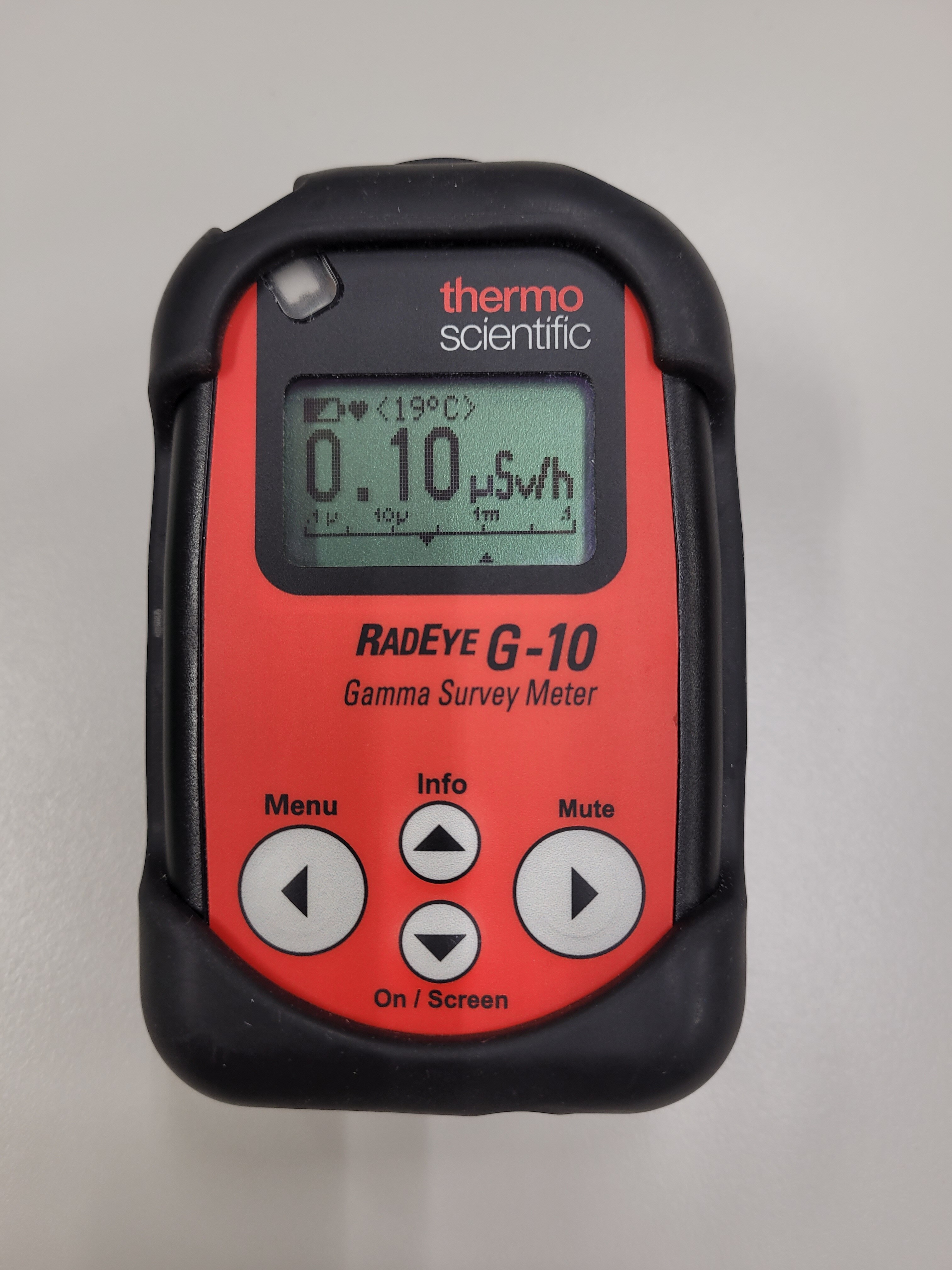

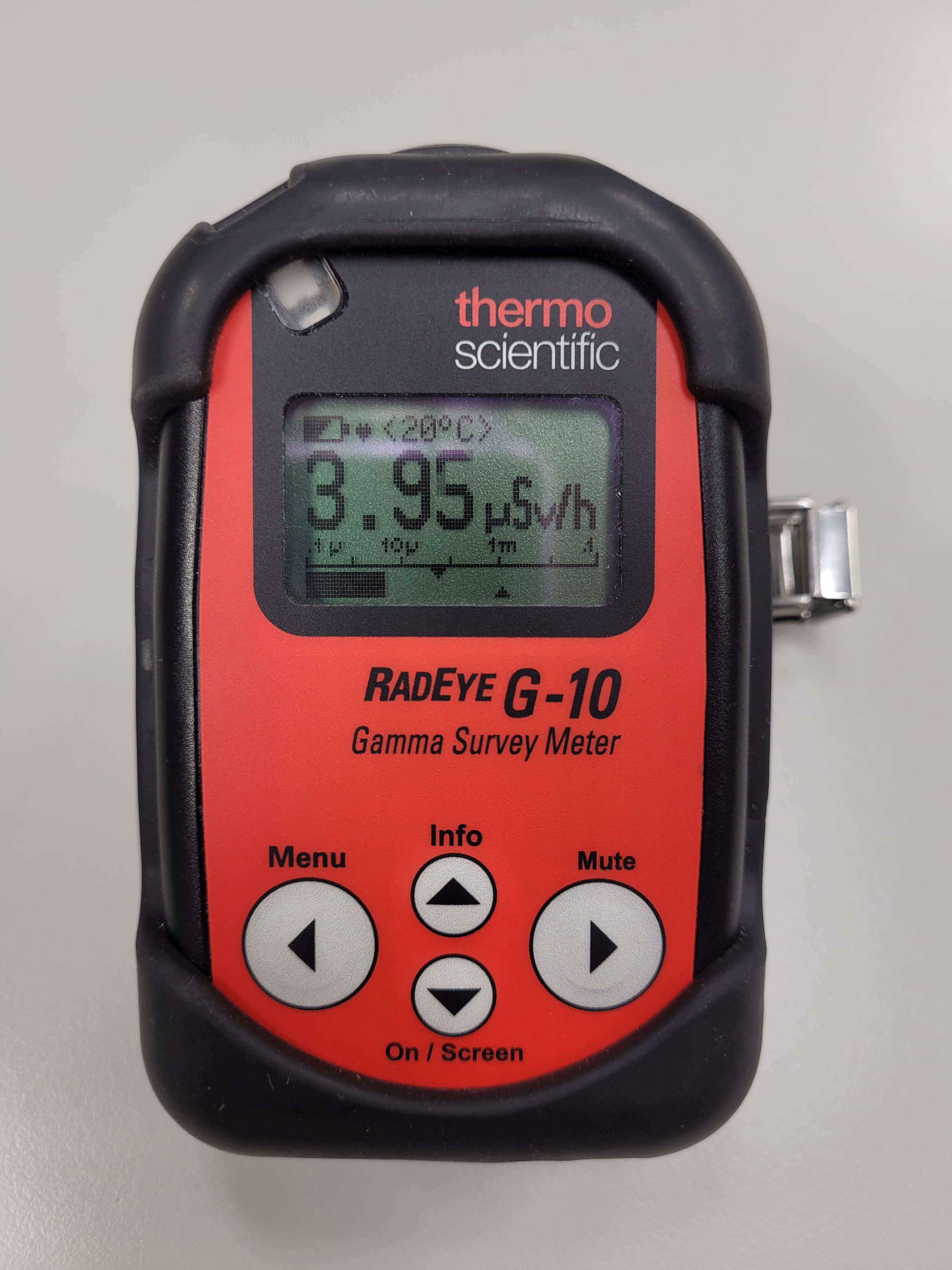

Beroepsmatig werk ik vaak met radioactieve bronnen en ioniserende straling en heb voor demonstratie doeleinden een horloge met Ra-226 in de bronnen kluis liggen, dat horloge slingert hier niet zomaar rond.

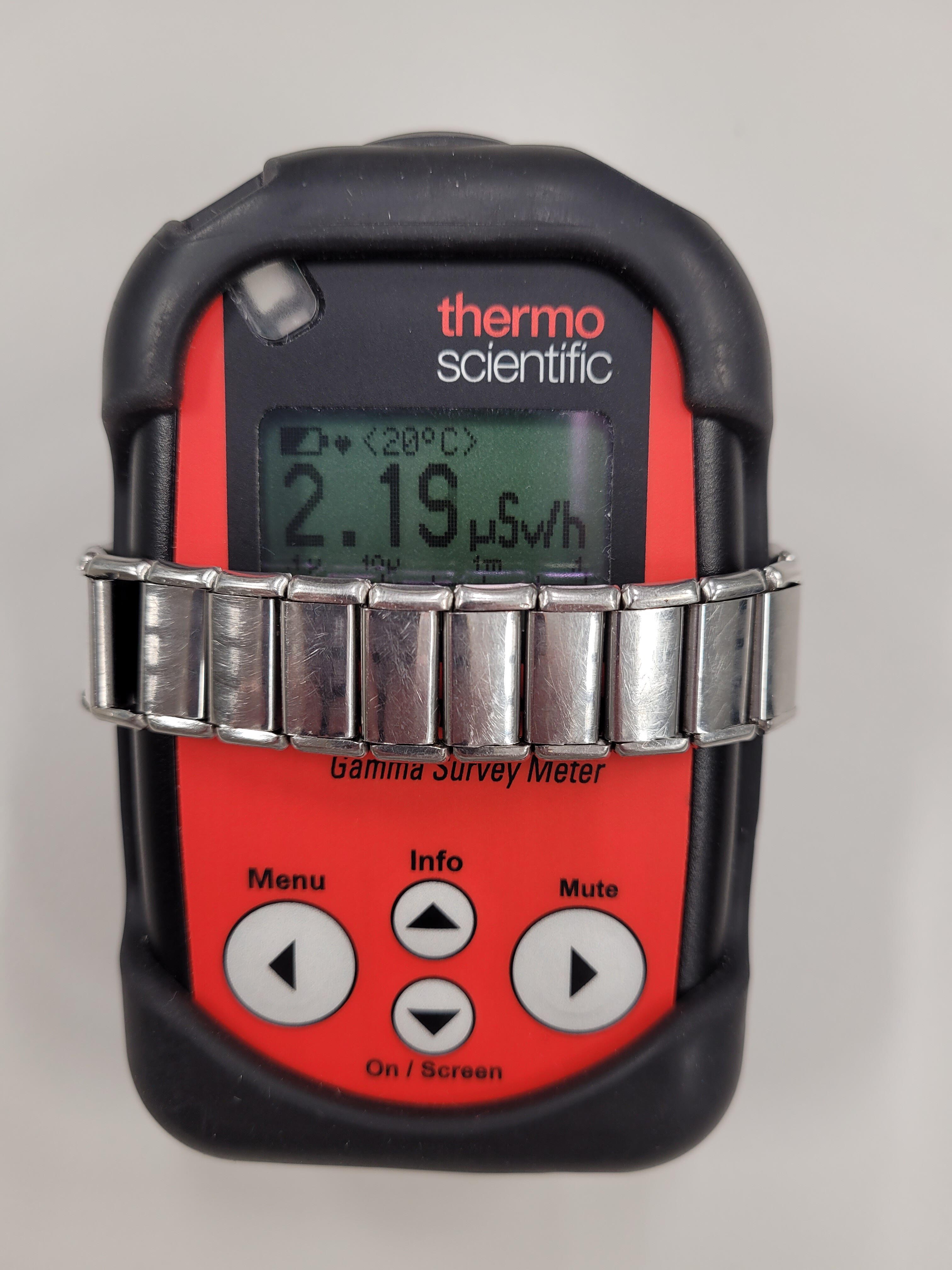

Net even een paar metingen gedaan met een professionele dosis tempo meter dus oordeel zelf. De maximale toegestane dosis voor de burgerbevolking (niet radiologische werkers) is 1000 uSv/jaar bovenop de omgeving achtergrond van ca. 2800 uSv/jaar in Nederland (bron: RIVM)
Achtereenvolgens: het horloge, dosistempi achtergrond, achterzijde horloge (dat krijgt je pols te voorduren) en voorzijde horloge. Achterzijde is lager omdat het metaal van de kast al laag energetische gamma straling afschermt. De gevaarlijke alfa straling komt het horloge niet uit, dat is dus alleen heel link met open maken.
Moet ik dit aldus lezen dat je na ~500 uur voorzijdeblootstelling bij dit horloge aan je normale quotum zit?
Dat komt wel overeen met mijn idee, want in onderzoeken die ik heb gelezen, werd gesteld dat jaarrond een gemiddeld radiumhorloge dragen neerkomt op een blootstelling die equivalent is aan het quotum van professionals die in omgevingen werken met veel straling.

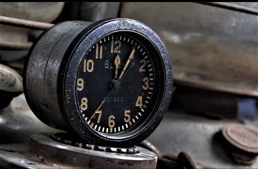

Deze dingen zijn extreem berucht vanwege de overvloed aan radium; daar is een polshorloge niets bij. Oppassen geblazen als je die thuis hebt liggen.
