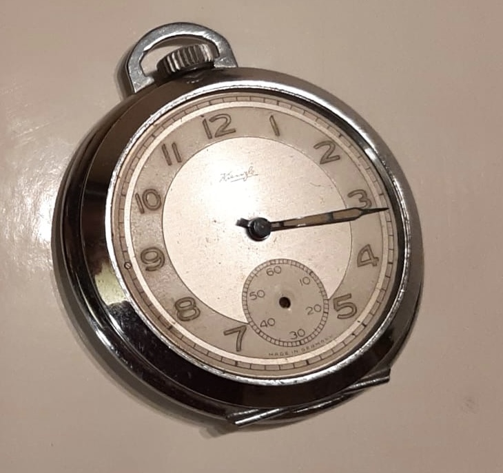

het horloge waar ik het meeste ‘contact’ mee heb gehad was zo eentje:
2b633be5-8be6-405a-86c5-5f9a3c02bc7a 09.26.34
Dus niet eentje waar er 12 ingekleurde cijfers op de plaat staan… mogelijk is het radium ook eerder beperkt in deze waar er enkel ‘dots’ zijn ipv 12 ingekleurde cijfers.
