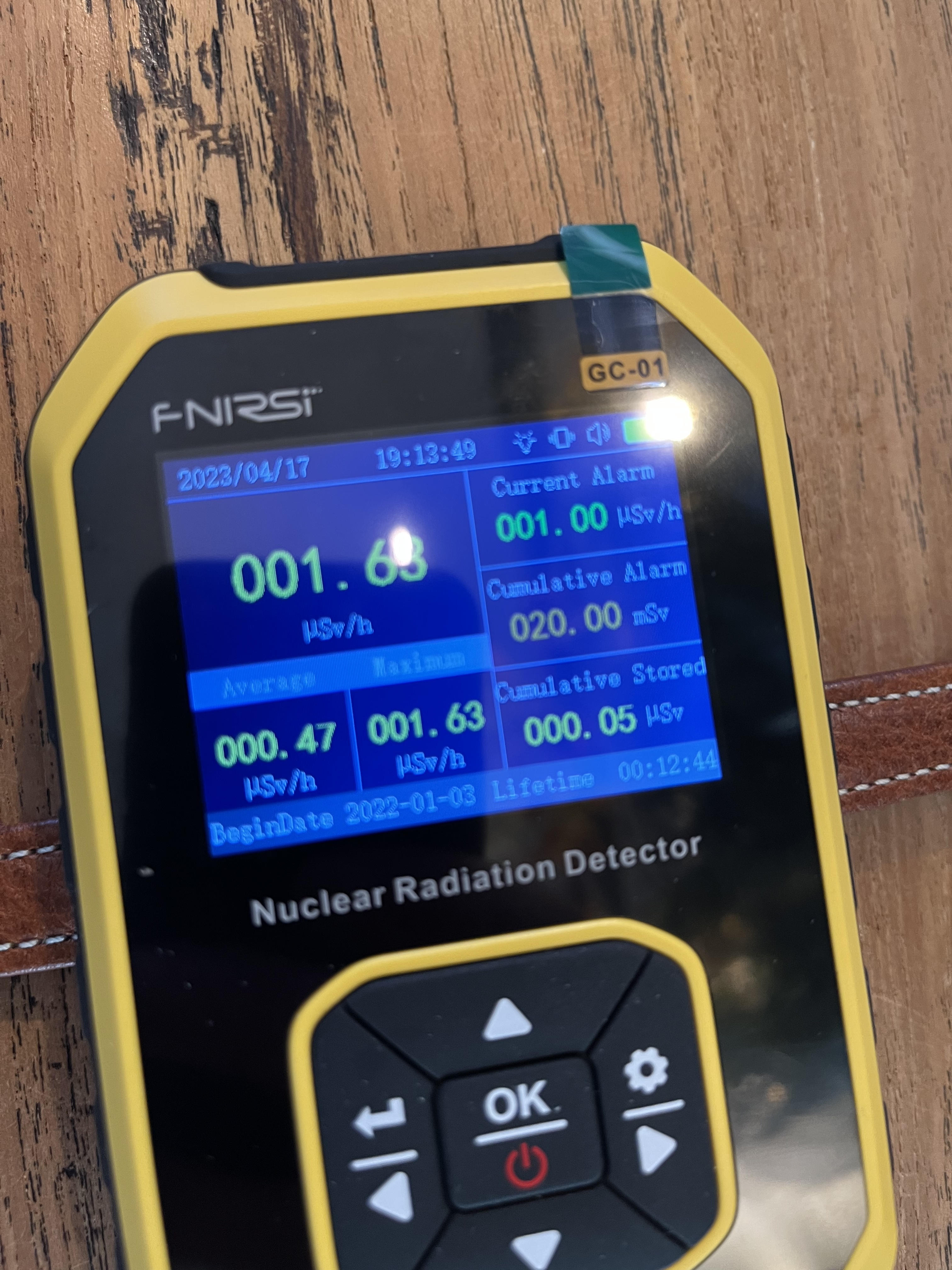

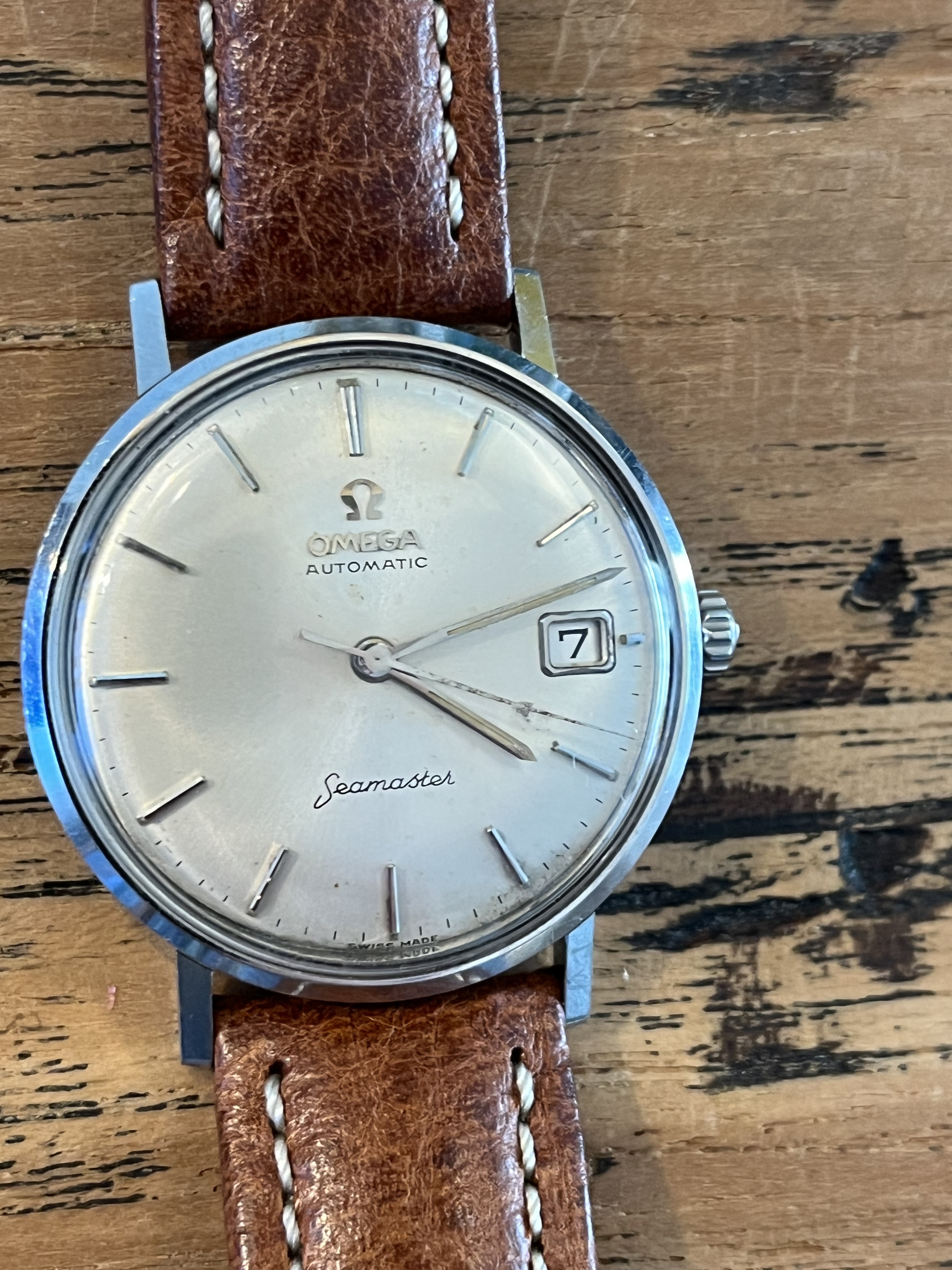

Toch net verschoten van mijn seamaster :no_mouth:
Lijkt me een zeer hoge waarde voor amper radium te hebben op t eerste oog? :thinking:
Of zou dit aan het metertje zelf kunnen liggen?
Helemaal geen hoge waarde. Probleemloos te dragen. Aan de achterzijde waarschijnlijk nog lager.
Veilige jaar dosis grens is 50000 uSv op je huid. Kom je lang niet aan al draag je het 12 uur per dag het het hele jaar door.
Nooit open maken en zorgen dat het niet kapot valt. Dat is het enige gevaar.
Niet zo hoog inderdaad. En ja, soms valt het nauwelijks op, dun streepje lume dat door de leeftijd verkleurd is naar een zeer onopvallende achtergrondtint.

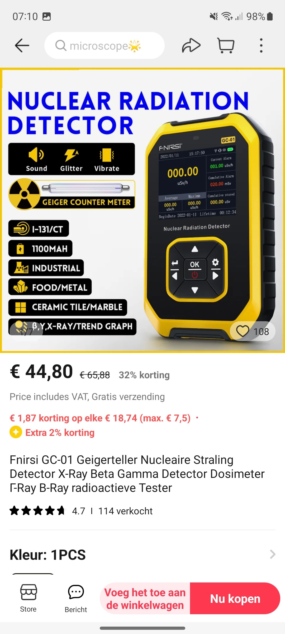

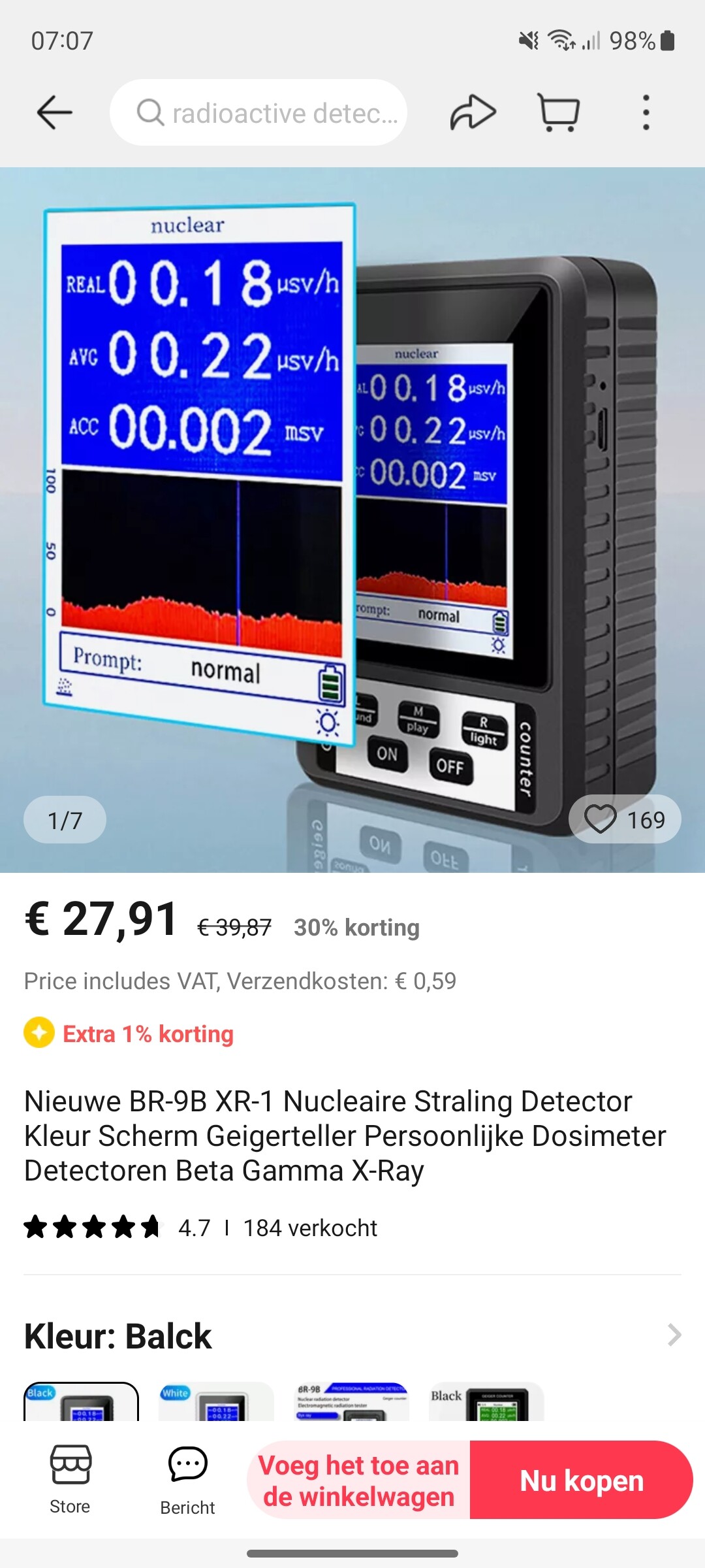

Hoi Fdpq heeft u een tip / link voor een low budget meter die goed genoeg is? Misschien toch wel makkelijk om te hebben.
De beste heer fdpg 1963 heeft hogerop reeds een aantal tips gegeven waaronder een koopadvies voor een stralingsmeter .Even herlezen en je komt het wel weer tegen.
Hoi @anon19228579EVHF
Deze meter, te koop bij AliExpress is prima:
Deze ook, net wat duurder:
En betekent duurder in dit geval ook beter? :thinking:
Ik heb beiden naast elkaar getest.
(Ik heb zelf de ‘duurdere’ en de goedkopere heb ik van @Nash mogen lenen)
  • De duurdere kan je opladen, de goedkopere werkt op wegwerpbatterijen
  • de afwerking van de duurdere is op zich iets beter, ook wat meer opties/instellingen
  • de duurdere gaf hogere waardes dan de goedkopere. Nu geeft dit wel niet weer welke van de 2 het meest ‘precies’ zou zijn. Ik had geen professionele teller om de waardes te vergelijken.
  • Beide toestellen gaven wél duidelijk aan wanneer er net radium aanwezig was en wanneer niet.
