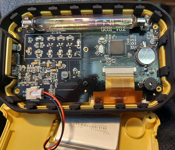

Voor dingen die ik weinig gebruik vind ik oplaadbaarheid eigenlijk geen pluspunt. Over 5 jaar is de accu naar de knoppen en kan ik het hele ding weggooien. Dan liever een op gewone batterijen. Of kun je die accu eenvoudig vervangen?
Ja die accu is zo te zien een 13 in dozijn exemplaar.

Hier zie je de batterij en aansluiting, lijkt me voor de gemiddelde knutselaar wel te vervangen indien het nodig zou zijn.
edit: @MartijnV was me net voor :sweat_smile:
Was ik net mee bezig idd, is mijn exemplaar :grin:
Die lijkt inderdaad wel te vervangen :+1:
Zoiets denk ik. (Twee seconden Google)

Ja, het lijkt alsof ik midden onder de hoogste waardes krijg, wat ik niet had verwacht. Misschien dat anders de accu of de printplaat een blokkerende werking heeft.
Zeker voor relatief laag energetische gamma straling, welke in het geval van radium-226 dochter nucliden belangrijk is. Het mooist is het wanneer er enkel plastic van de kast tussen de buis en het horloge zit.
