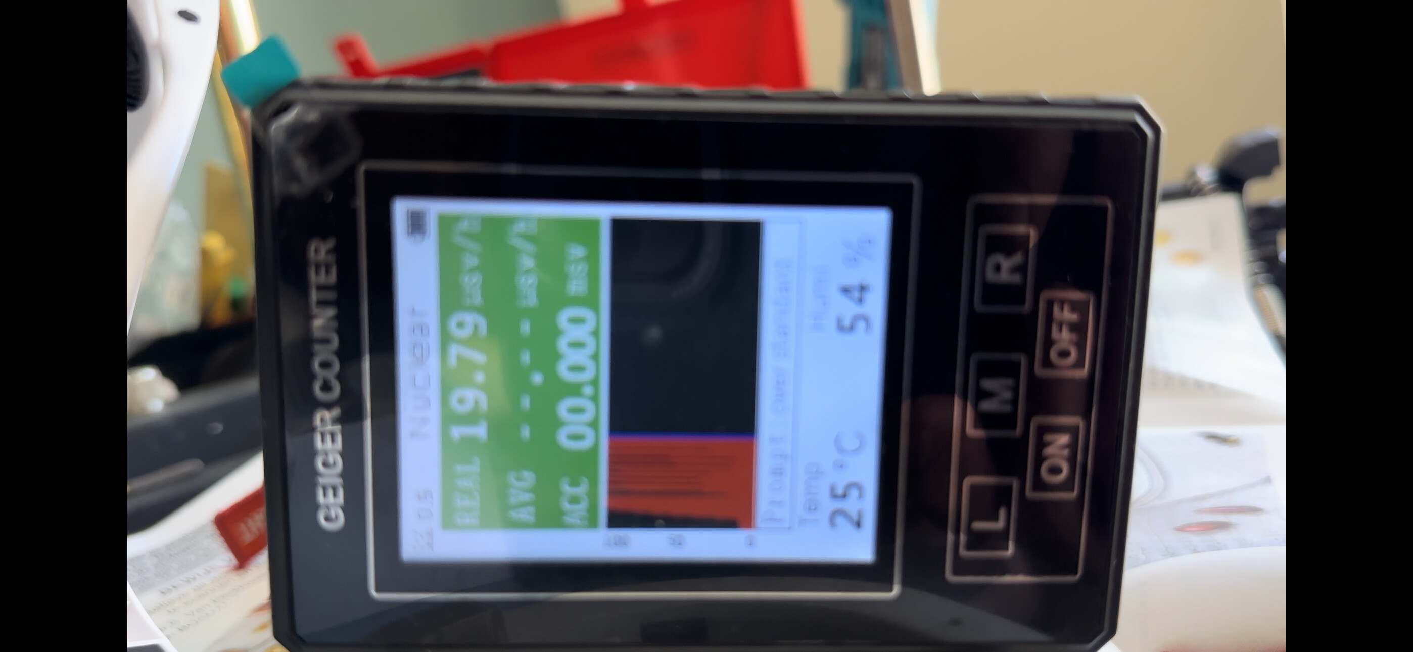

Het gaat vooral om de actuele waarde die links boven in het display staat. Ik zie nu 0,1 uSv per uur wat een normale waarde voor de achtergrond straling is die dagelijks door ons lichaam gaat. Komt uit bouwmaterialen en vooral kosmische straling. Bij een horloge met radiumverf zal deze waarde oplopen afhankelijk van de hoeveelheid gebruikte verf.
Houd een horloge op verschillende plekken naast het kastje, daar waar je de hoogste waarde uitleest zit ongeveer de GM telbuis in het kastje.
Boven de 1 gaat ie herrie maken en trillen
En cumulatieve waarden zijn niet van belang in het geval van horloges.
Dat kan je gelukkig wel instellen, bij mij begint alleen het lichtje te knipperen, wel zo fijn als ik met horloges bezig en niet het hele huis wakker wordt
Nu klink ik overigens als een ontzettende inbreker, bedoelde mijn gezin natuurlijk
Dat is een flinke bak Ra-226
Ik ben zeker “enlighted” vanaf nu
Wat voor horloge is dit? Zo’n hoge waarde heb ik nog niet gehad.
Eentje met dikke klodders radium, wellicht ook op de cijfers. Benieuwd naar de foto van het horloge.
Gewoon afstand houden en niet te vaak dragen. Vooral niet openmaken!
T is geen horloge, een branddetector old school , van een marine schip , wilde even testen of die geigercounter wel goed werkte. ( de branddetector (swiss made) lag in de vuilbak voor oude electronica op het werk) . Ahhh veiligheid op het werk…
Is meestal Americium-241 en de rookmelders die ik heb bevatten een bron in metallische vorm dus dat komt niet makkelijk los. Alleen niet in de kliko gooien.
Moet je ff naar boven scrollen, ik heb één die naar de 55 microsievert per uur gaat. (Nu ingepakt in een metalen doos, in een metalen doos in een metalen geldkist hoog op de kast
