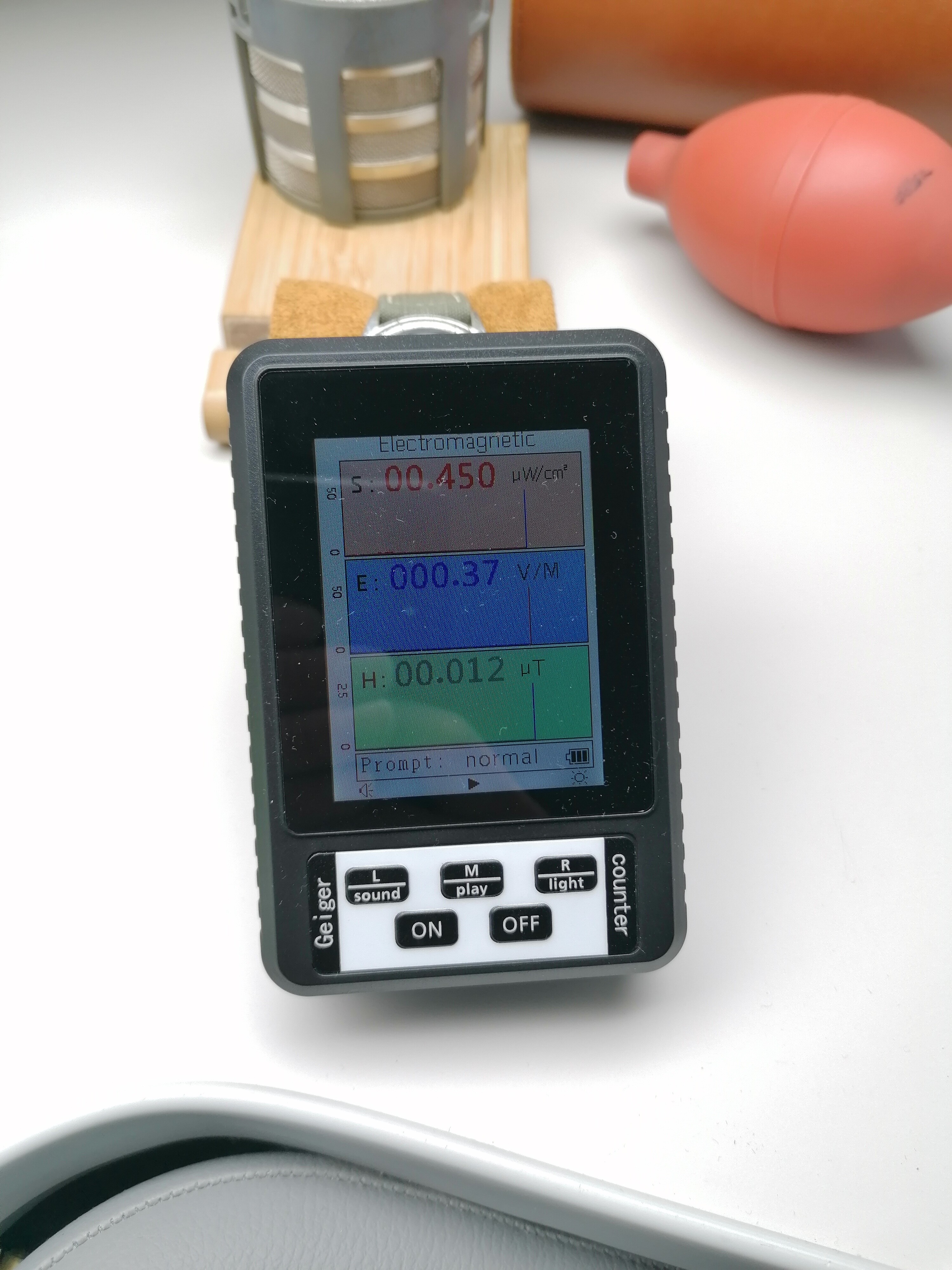

Ik heb onlangs ook een Aliexpress geiger teller zoals hierboven gekocht, maar twijfel aan de werking. Waardes lijken nooit veel te doen ook al weet ik (vrijwel) zeker dat het horloge radium bevat.
Bovenstaande foto ligt het apparaat op een WW2 era horloge met bakken lumen. Wat zie ik hier?
Sowieso even kijken waar de elektronenbuis zit; volgens mij zit die langs een van de zijkanten van het apparaat. Zo vangt de buis dus relatief weinig.
Er staat trouwens een vreemde weergave op het scherm; ik verwacht microsievert per uur, geen microWatts per cm2. Je bent elektromagnetische straling aan het meten, geen ioniserende straling
Heb je nog een andere modus? Anders ben ik bang dat je de verkeerde gekocht hebt
Lees dit stukje even van @fdpg1963. Ik denk dat jij per ongeluk zo’n meter heb gekocht die hij hier noemt.
Idd ff stuk naar boven kijken in dit draadje en dan zie je vanzelf werkende exemplaren.

@Lieuwedv en anderen: dit is inderdaad geen GM teller maar een apparaat om electromagnetische en magnetische velden te meten.
Hierboven in dit topic staan een aantal echte GM tellers, ook te koop bij AliExpress.
