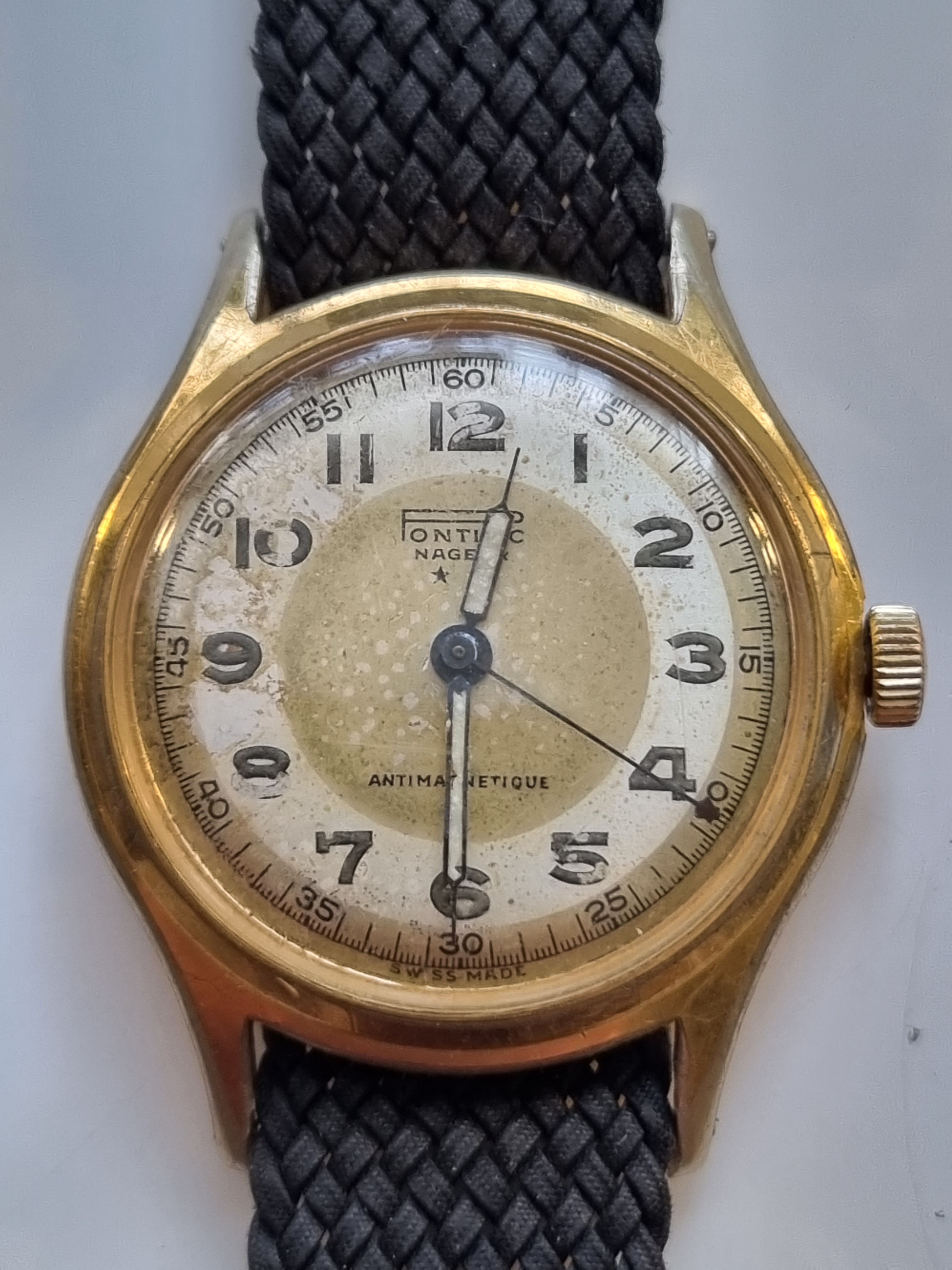

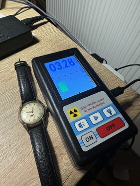

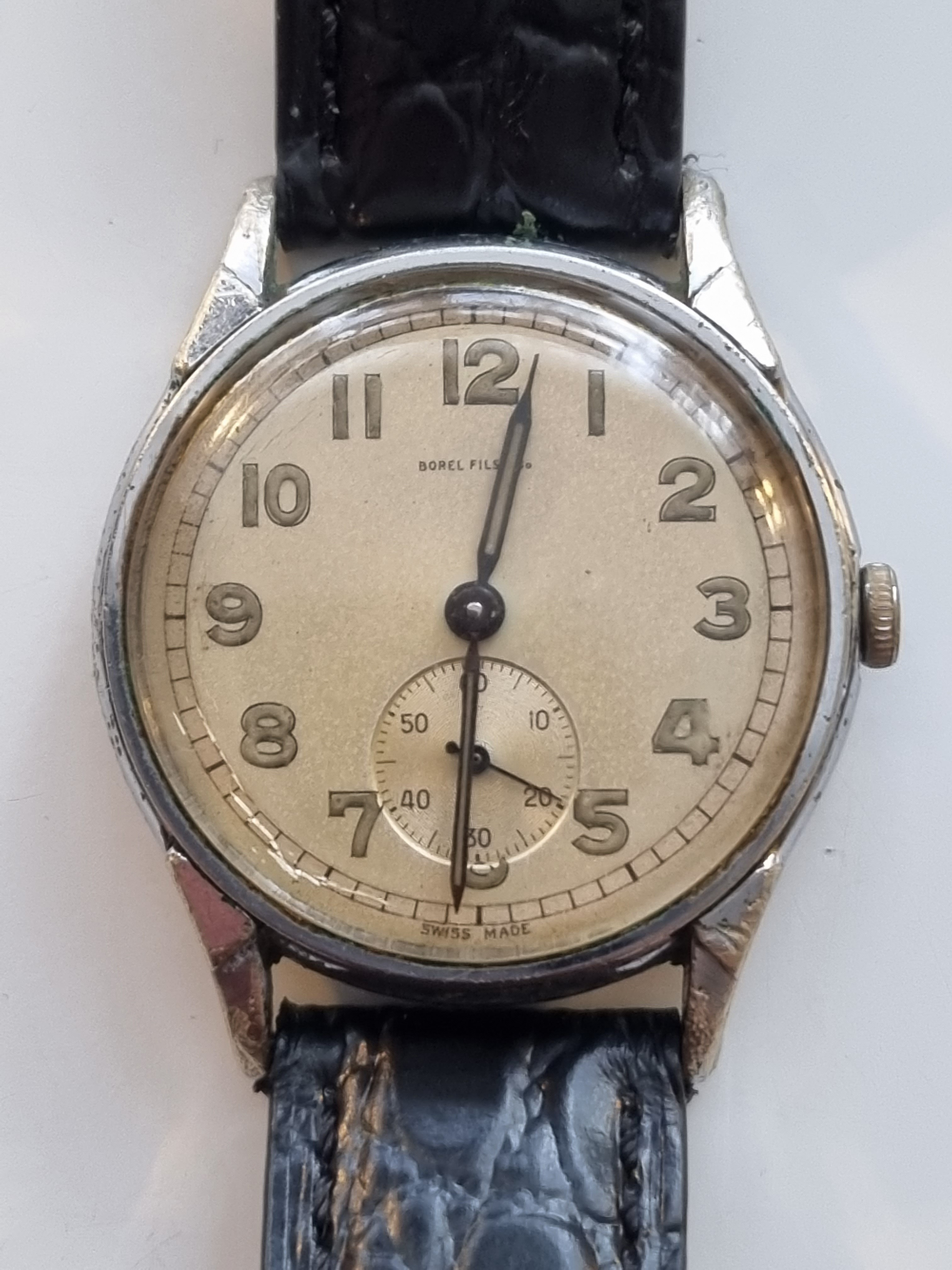

Zit hier Radium in verwerkt? Of is het alleen uit te sluiten na een meting? Ik heb ze dan liever niet in huis met jonge kinderen.
Beiden ziet er uit als Radium. Bij de Pontiac zijn de wijzers vrij lelijk van nieuwe lume voorzien. Maar de wijzerplaat bevat dan natuurlijk nog wel Radium.
Je weet het pas zeker als je meet, maar hier durf ik wel een kratje bier om te verwedden.

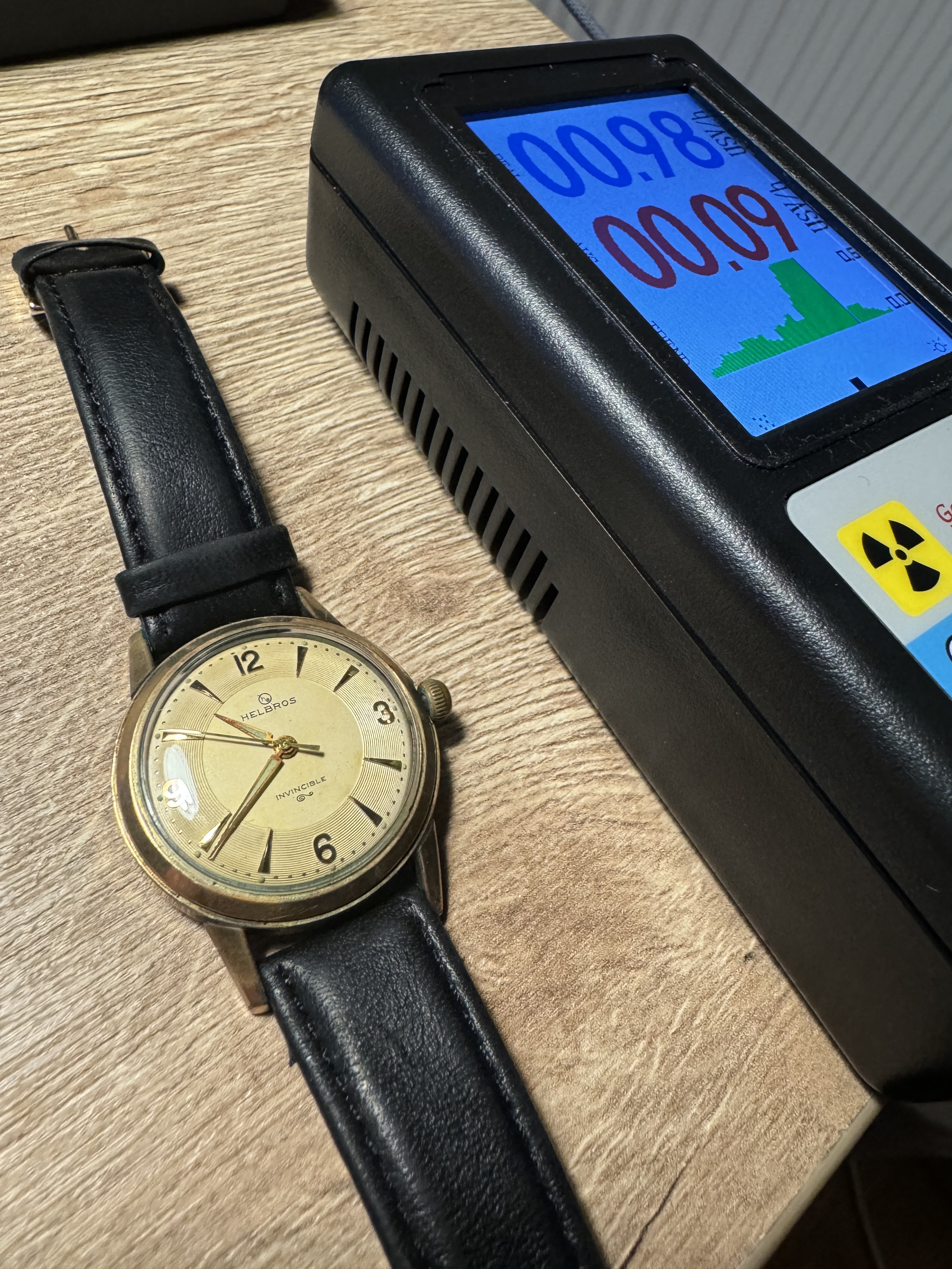

Mijn BR-6 is binnen. Gelijk maar eens wat van mijn oude Helbrossen doormeten en al gelijk opvallend resultaat. Je zou verwachten dat deze weleens iets zou kunnen bevatten:
Maar nee (horloge ligt eronder):

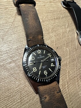

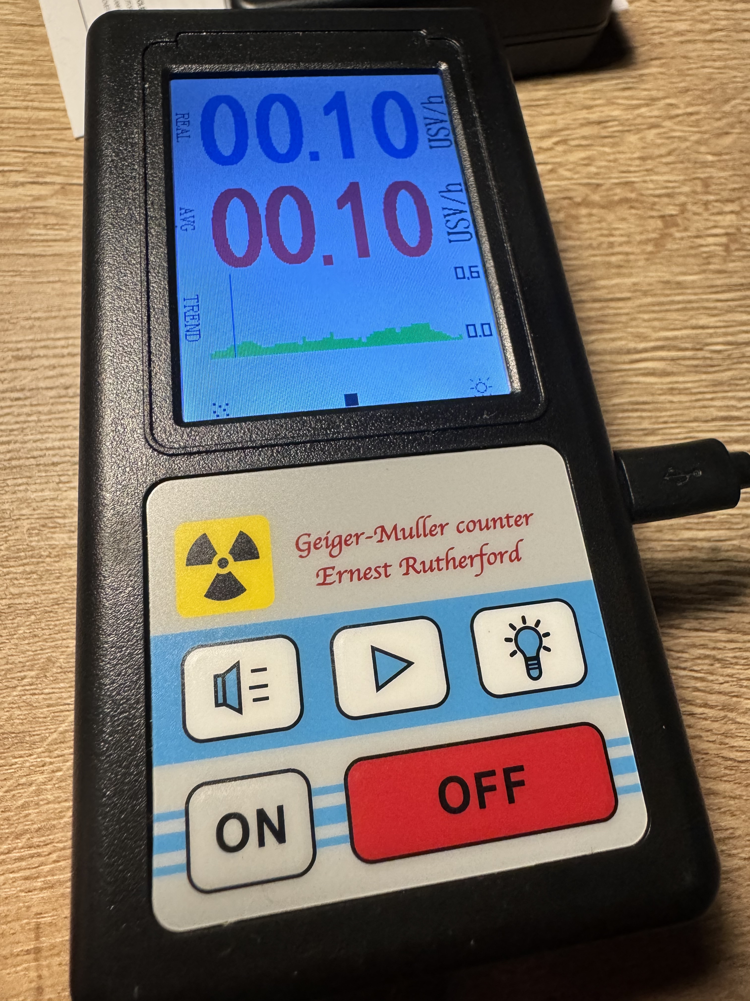

Dan de volgende maar eens willekeurig uit de doos:
En nog eentje:
De meter doet het :wink: Als er mensen nieuwsgierig zijn en in Drenthe wonen dan even een PB.
Het is de eerste keer altijd even zoeken waar de GM telbuis zich bevindt in het apparaat. Verschilt per merk en type.
Bij de jouwe aan de onderzijde zo blijkt.
Leuk zo’n uitslag maar wat wil dit nu zeggen. Vanaf welke waarde of uitslag moet je op gaan passen :smirk: en je daadwerkelijk zorgen gaan maken. Kan iemand daar iets over vertellen.
Bij iets wat je niet dagelijks draagt, gewoonlijk niet onder je hoofdkussen legt en waar je niet aan likt valt het allemaal wel mee.
