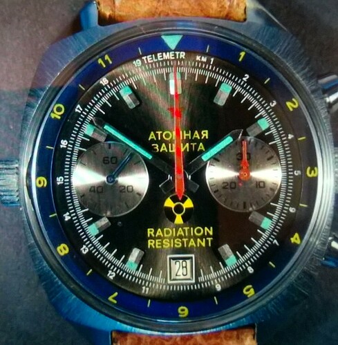

Niet zo somberen mensen! Draag deze aan de andere pols en alles komt goed. :wink:
(Ik neem de discussie intussen wel serieus hoor! :blush:)
