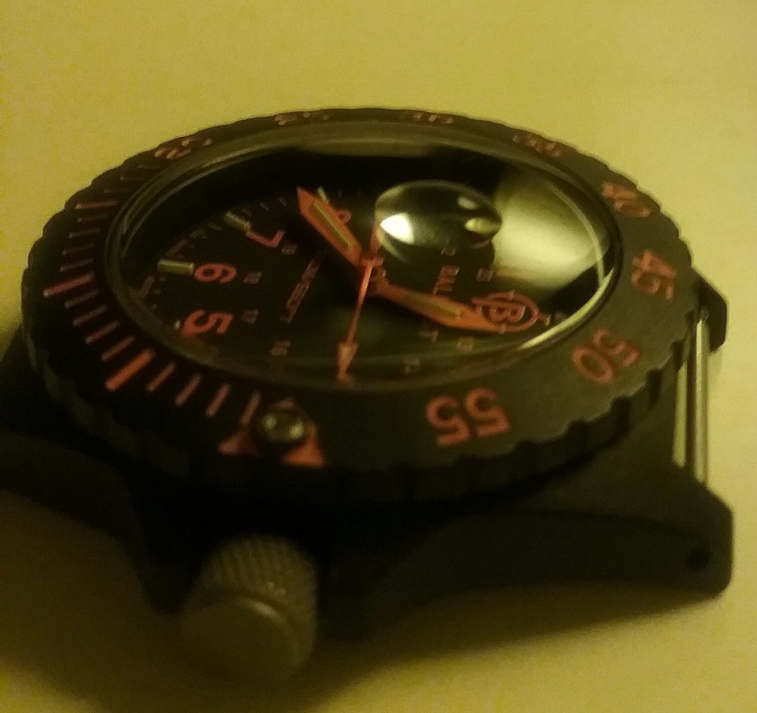

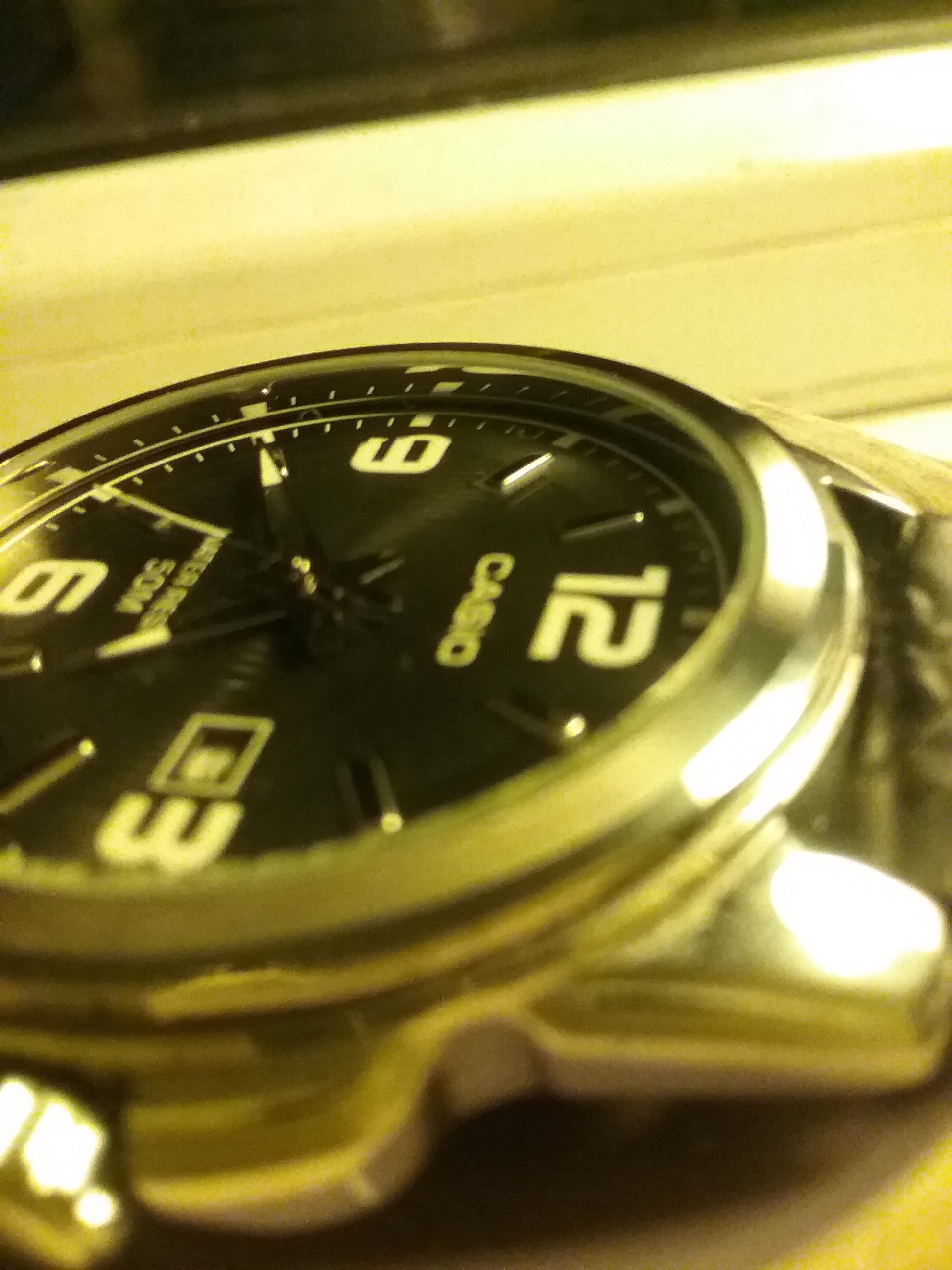

deze foto ( excuus geen daglicht ) is van een druppel op gewoon glas
en die vloeide zodanig uit dat je hem niet eens op de foto ziet,

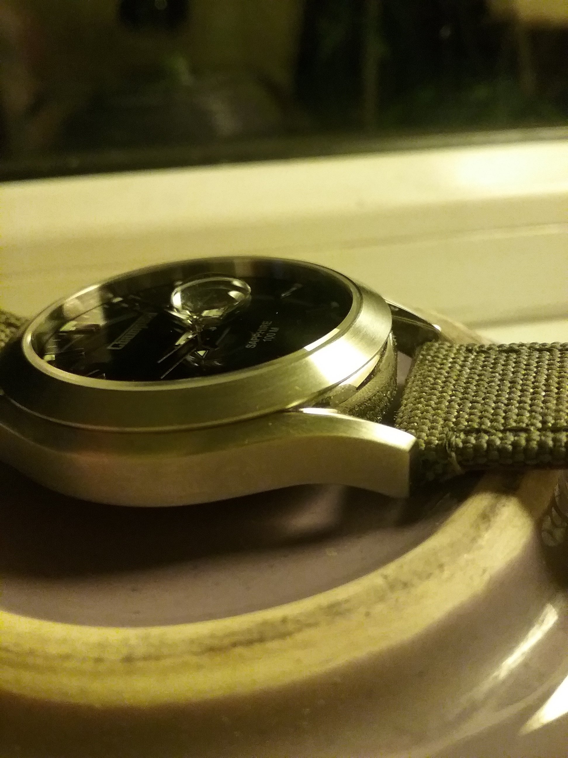

En deze met het zelfde kraanwater op saffier
Bij saffier moet de druppel ook in een schuine stand van het glas intact blijven
en ook niet weg rollen.
De tweede foto lijkt me wel saffier.
de ballast heeft zowiezo een boller glas wat e.e.a. ook beïnvloed
ik vraag me af of het gebruik van een wattenstaafje trouwens niet de boel verpest,
mogelijk zit er een soort chemisch middel in dat staafje of zijn het de katoendeeltjes die die druppel uit elkaar trekken.
