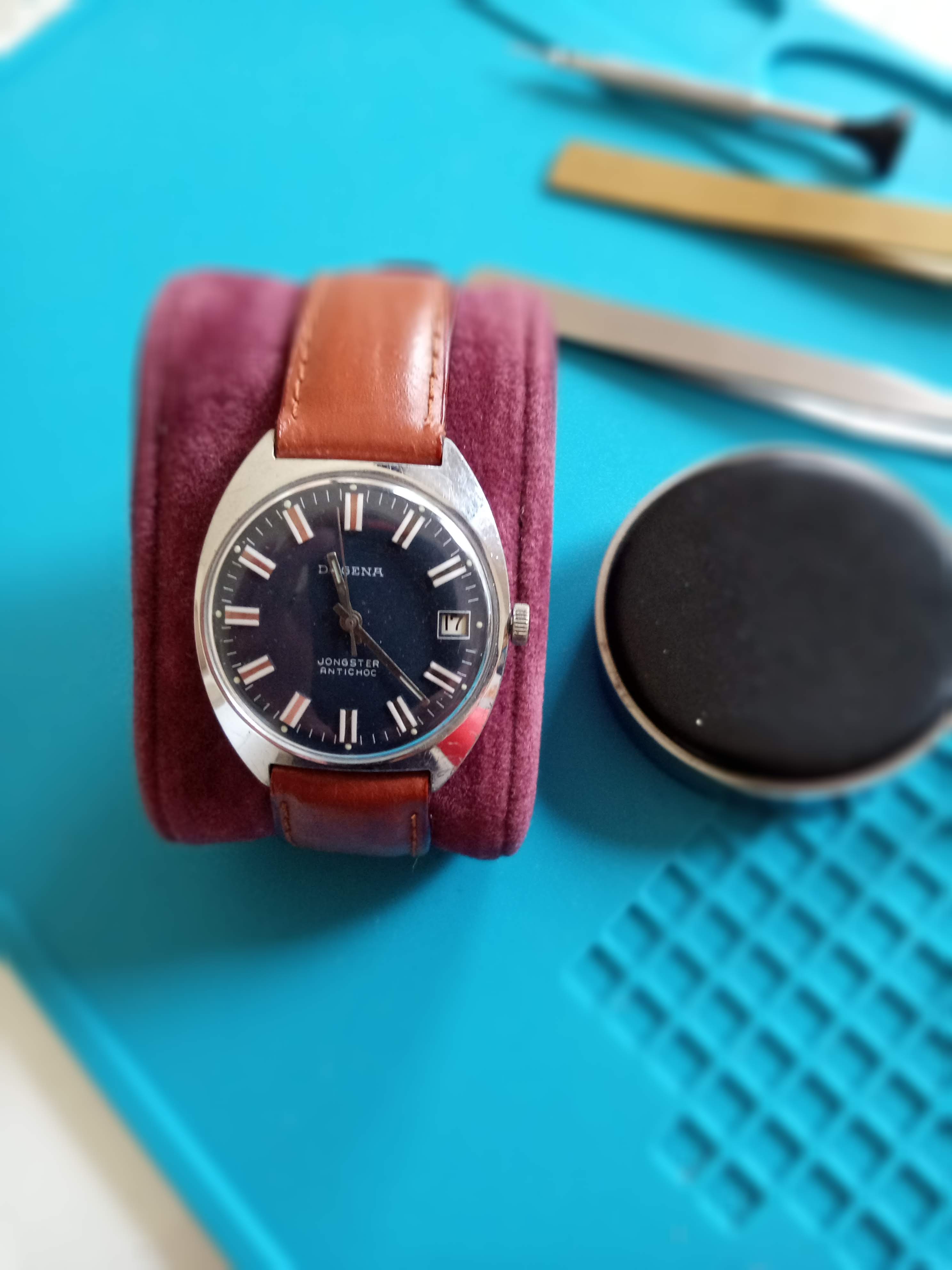

hallo allen,
wederom moet ik me richten tot jullie met een vraag.
Vorige keer ging het om een Olma Sea cup die ik niet uit de kast kreeg en nu heb ik dezelfde vraag ivm deze Dugena jongster.

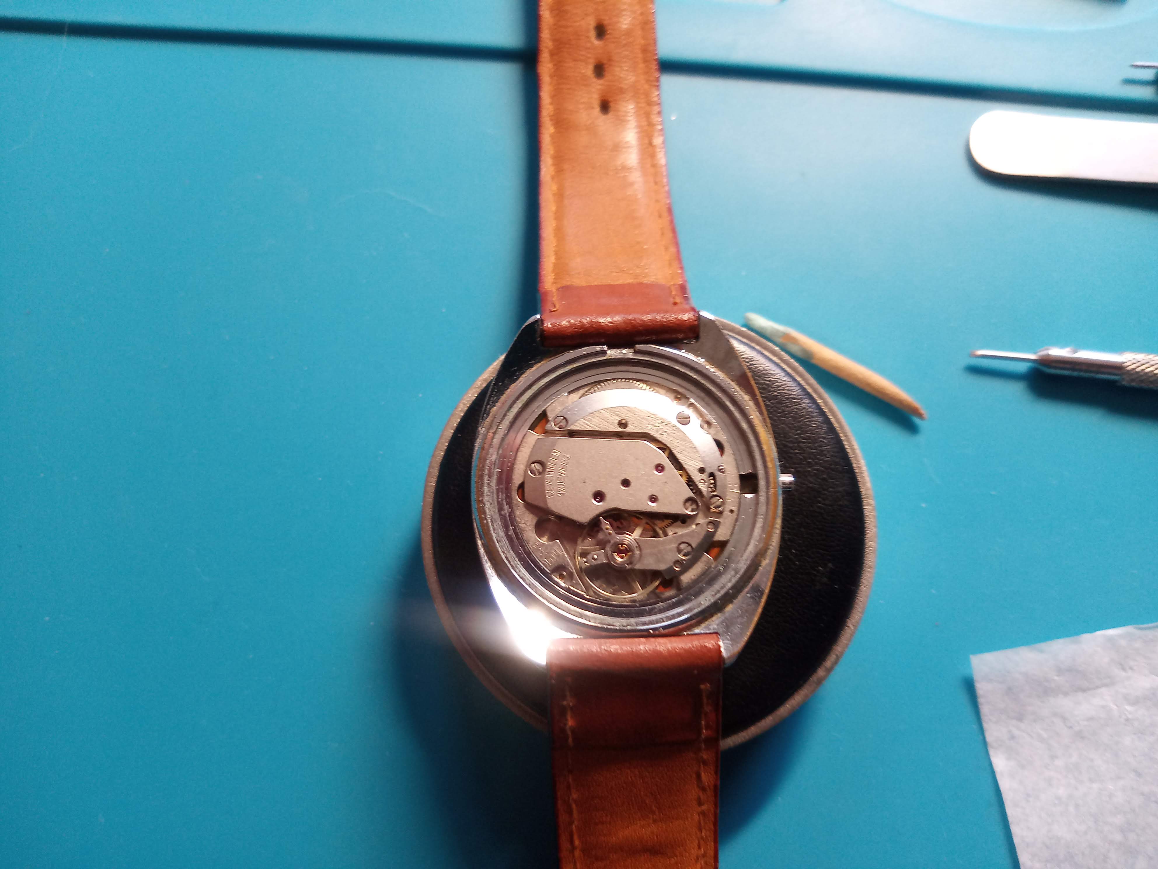

De schroeven die het uurwerk vasthouden zijn eruit, ook de kroon is verwijderd dus ik ging ervan uit dat het uuwerk wel uit de kast zou komen langs de achterkant maar dat is niet het geval.
De stalen ring is met geen mogelijkheid te verwijderen en de wijzerplaat zit achter die stalen ring vast.
Dus heeft iemand enig idee hoe het uurwerk te verwijderen?
Moet het glaasje er mss uit en komt hij er dan langs voor uit?
Heeft iemand ook een idee om welk caliber het gaat.
Het probleem met deze is dat hij wel loopt, de secondenwijzer draait maar de uren en minuten blijven staan. Ik veronderstel een te losse minuutpijp want er zit echt weinig spanning op.
Als hij er toch uit is en ik volop aan het oefenen ben kan ik hem ook meteen best een onderhoud geven want de onderhouds historie is onbekend.
Ik hoor het graag van jullie.

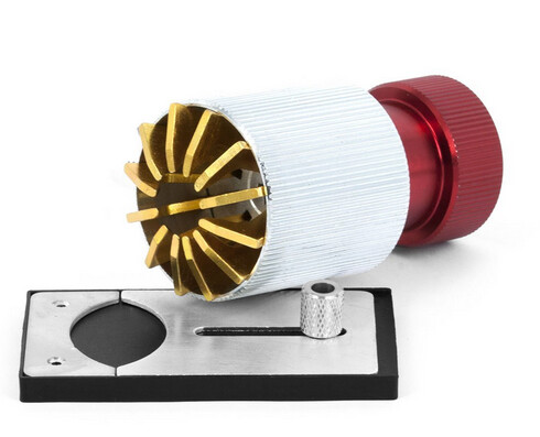

Daarvoor heb je dit nodig.
of
Je verwijdert de kroon met stift. Brengt het deksel weer aan en via de tube pers je met wat lucht het deksel er af.
Zal dan es beginnen met het aanschaffen ven het eerste. Met de 2de methode voel ik me precies toch niet op m’n gemak.

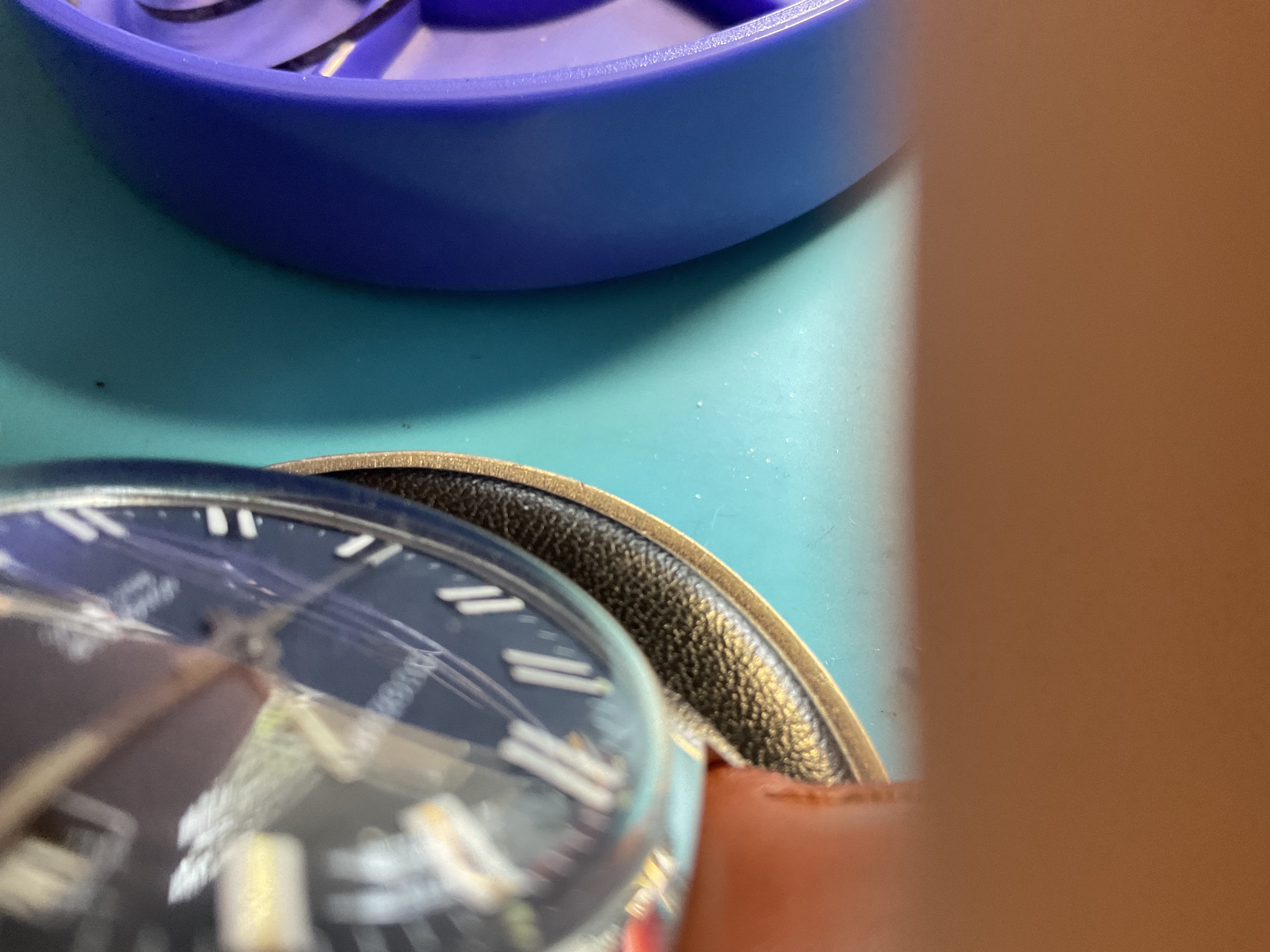

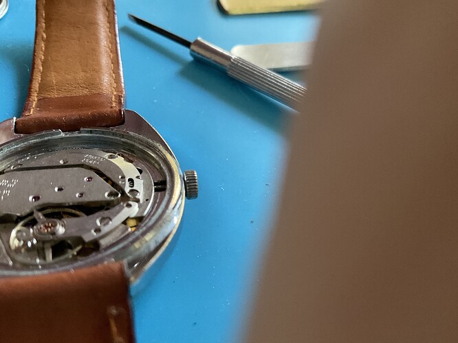

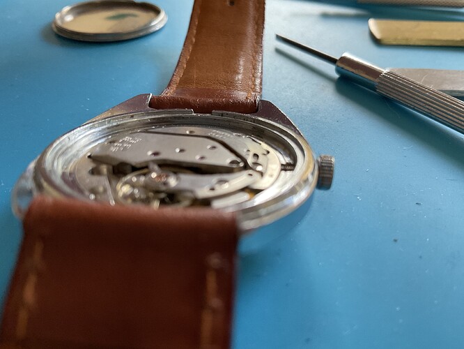

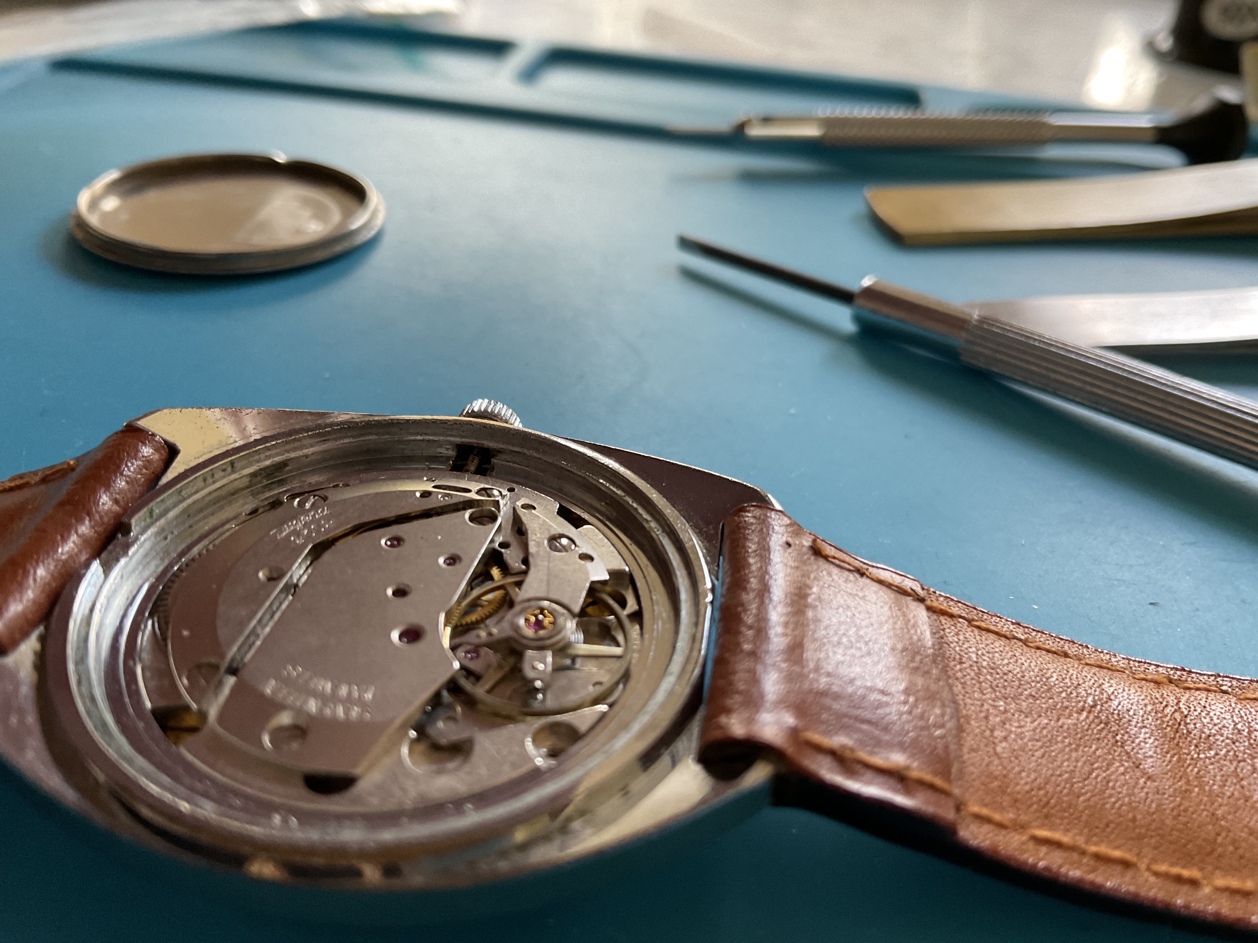

Kan je een vergroting maken van de rand tussen placeholder en kast. Ik gok namelijk dat dit uurwerk er zomaar eens niet via de voorzijde uit kan…
Voila,
zijkant en bovenkant vanonder het glas;
De placeholder moet er uit om het uurwerk te kunnen verwijderen :blush:
Awel dat lukt me echt niet en ben bang om wat te beschadigen! De placeholder zit ook vast onder dat randje dat deel uitmaakt van de kast!
Placeholder noemen wij een uurwerkring :wink:
Lastig te zien op de foto maar die lijkt 1 geheel met de kast, kun je beste zelf zien met de loep als het 1 geheel is dan moet het uurwerk er via de voorkant uit dus glas eraf halen.
Je kunt het ook eenvoudig zien als de wijzerplaat groter is dan de opening van het deksel
Dan zal het glas eruit moeten want de wijzerplaat zit vast onder de placeholder die ik met geen stokken beweging in krijg. Niet naar likns niet naar rechts niet naar beneden of naar boven.
Als ik de placeholder schroever eruit haal kan ik het werk wel ronddraaien en dan zie ik dat de wijzerplaat voorbij de de placeholder zit. De placehouder zelf zit ook nog een stukje dieper dan de ring waarop naar mijn bescheiden mening het deksel op de kast klikt.
Hier bedoel ik het glas in plaats van het deksel.
Dus het glas moet er toch af?
Ja, dat denk ik wel.

Waarschijnlijk kun je wel waarnemen dat de diameter van de wp groter is dan van de kast, als dat zo is moet het uurwerk er langs de voorkant uiit.

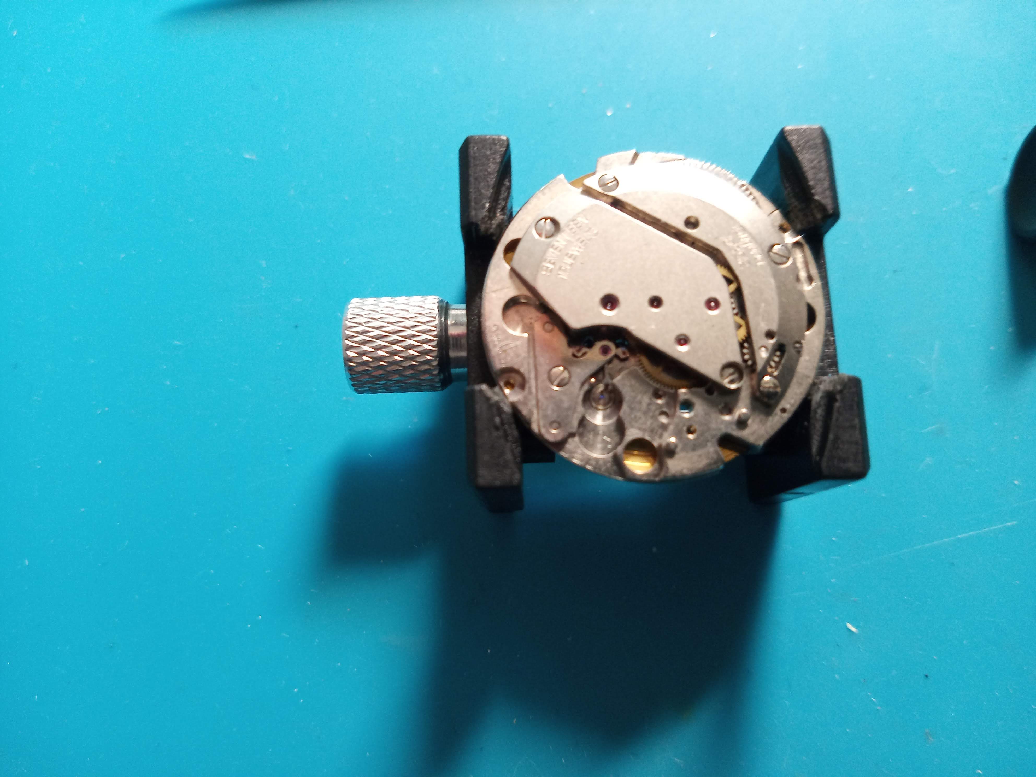

Hoogst waarschijnlijk een Förster 212 / Dugena 1185.
Förster 212 | 17jewels.info - The Movement Archive
De diameter daarvan is 11.5 ligne, zeg maar 26mm

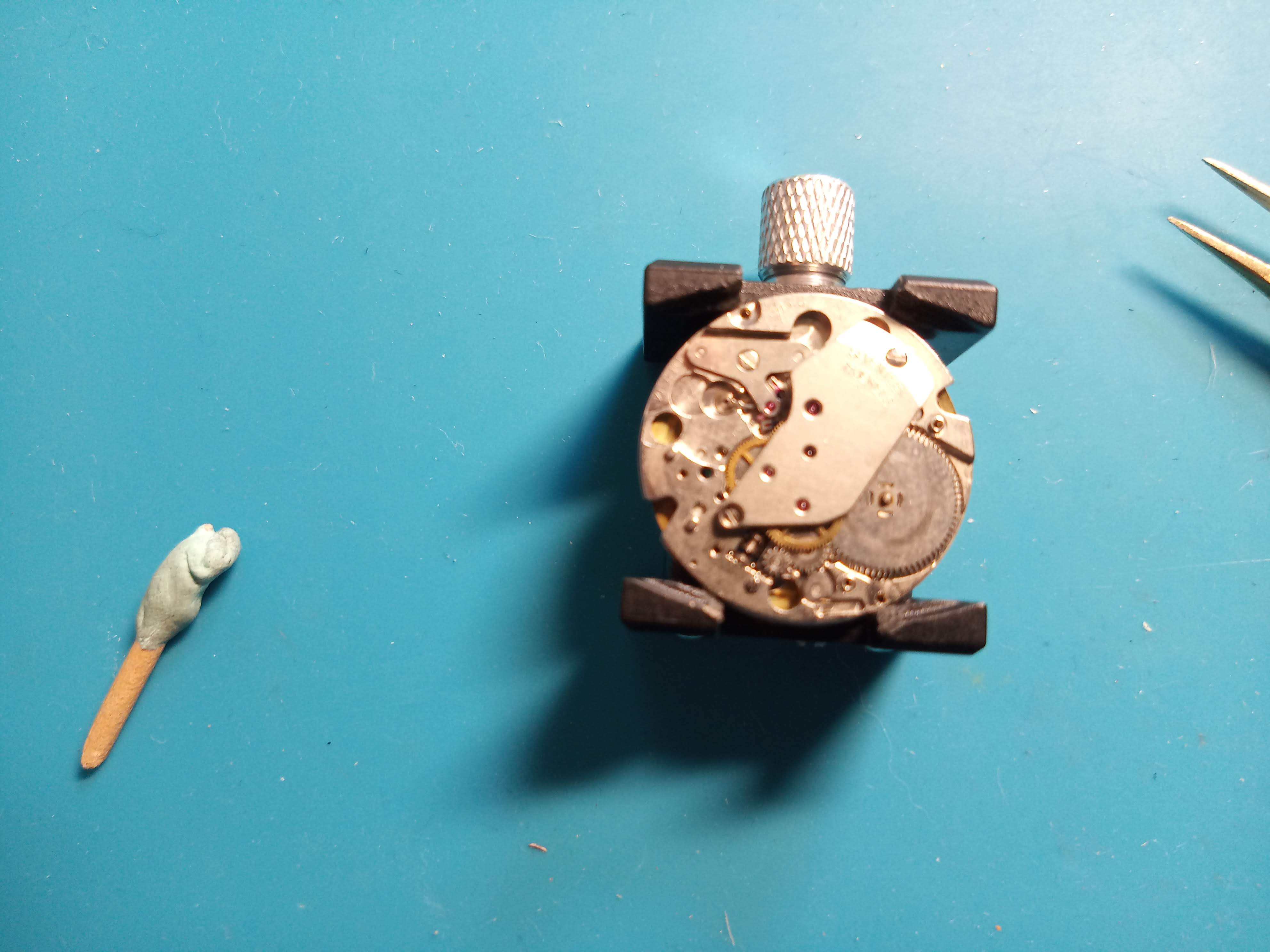

Inmiddels is de Forster 212 ontmanteld.
Persoonlijk vind ik het niet het leukste werkje waar ik so far aan gesleuteld heb.
Ik liet hem stilvallen omdat ik begod niet wist hoe de power reserve eraf te halen. De click blijkt nl onder de eerste brug te zitten.

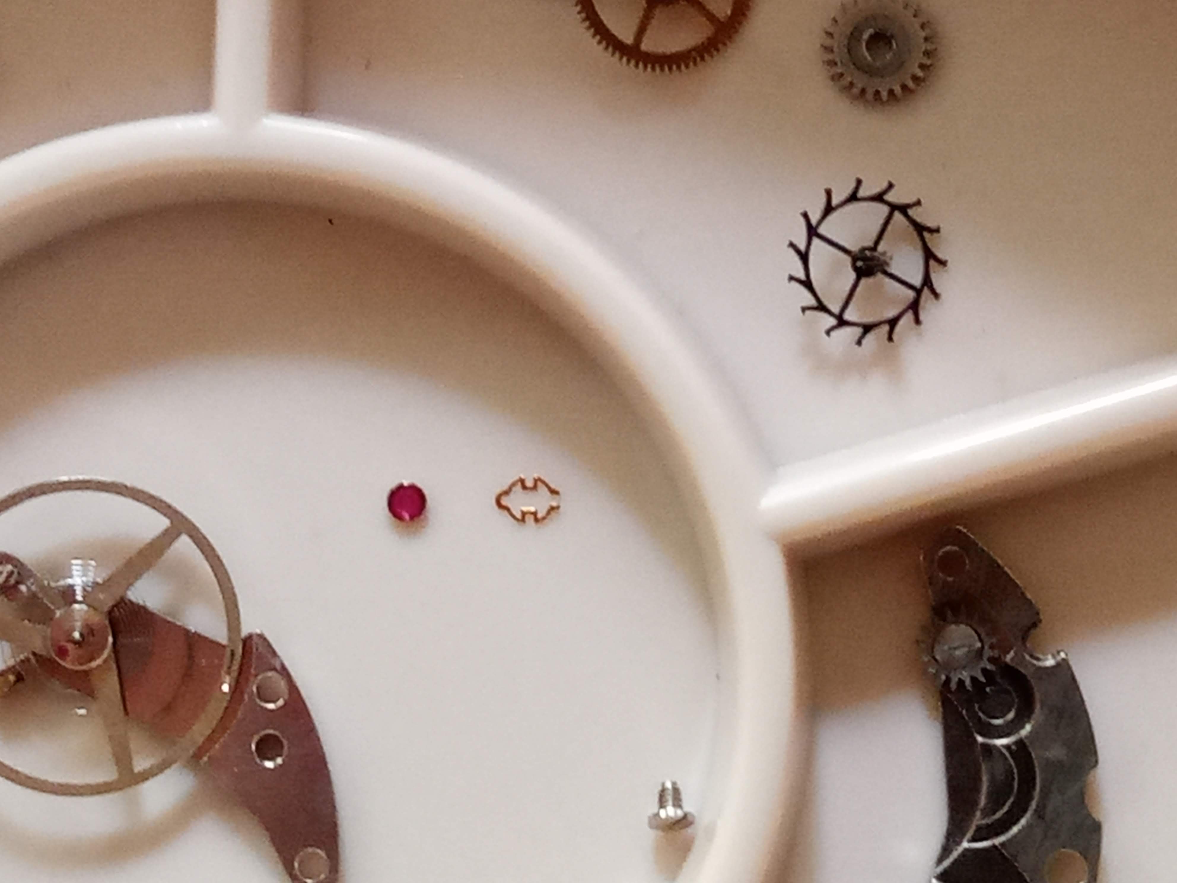

Heeft er iemand tips of raad hoe ik het veertje van de eindsteentjes best terug op z’n plaats zet.
Ik heb al een paar keer geprobeerd zonder de steentjes op zijn plaats en heb al een paar keer mogen zoeken ook; bij incablock blijven deze veertjes op zijn plaats deze komen volledig uit het spanringetje
Als je even zoekt op terugplaatsen incabloc dan zijn er verschillende topics te vinden met een prima instructie daarvoor. Succes! Lekker bezig totnutoe :+1:
