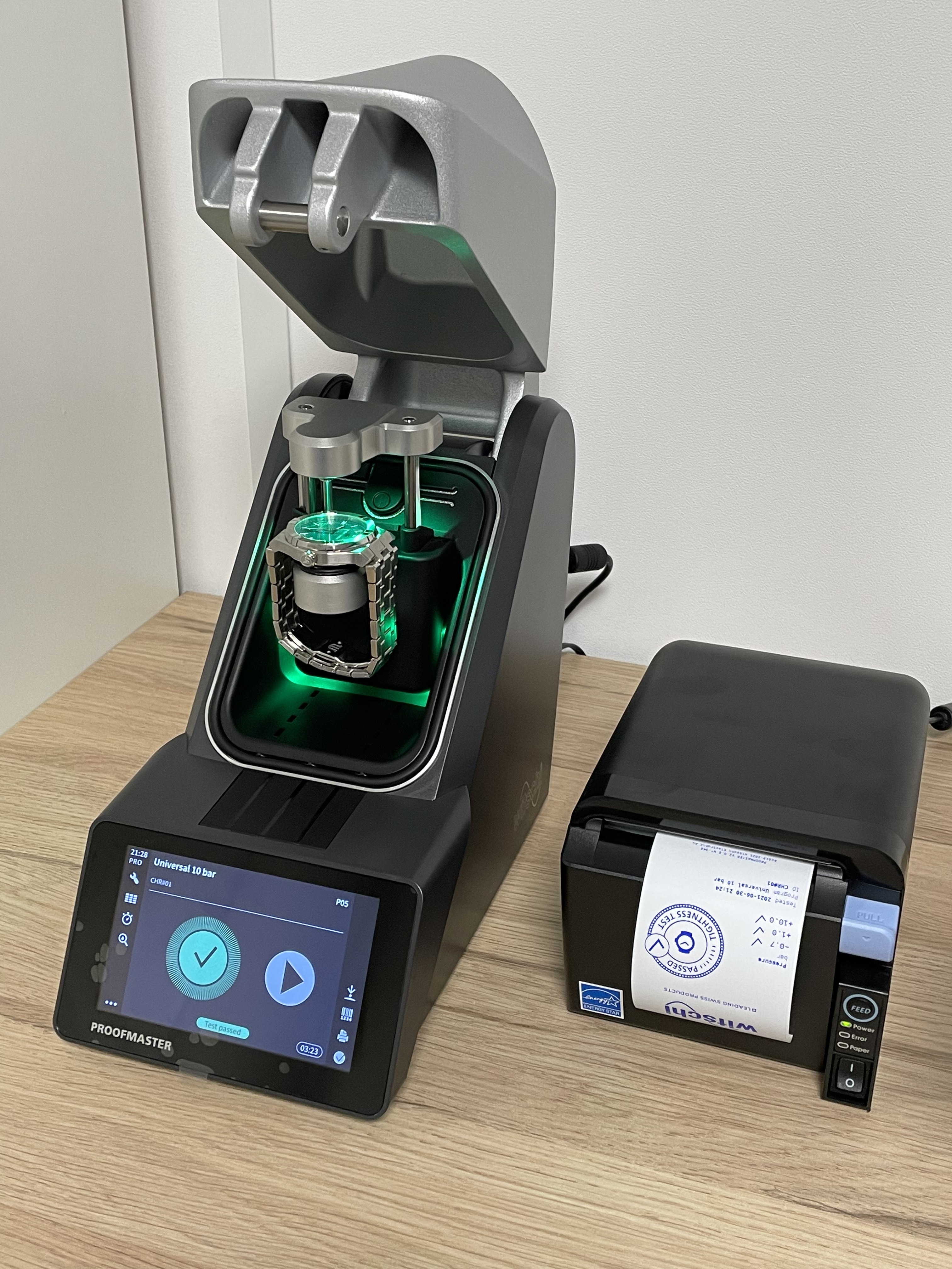

Wellicht kun je beter 1 voorzien van nieuwe pakkingen en hiermee gaan zwemmen. Ben je goedkoper uit.
De test is een momentopname, drie weken lekker in de zon (horloge 40/50 graden) en dan het water in (20 graden) lijkt me een zwaardere beproeving

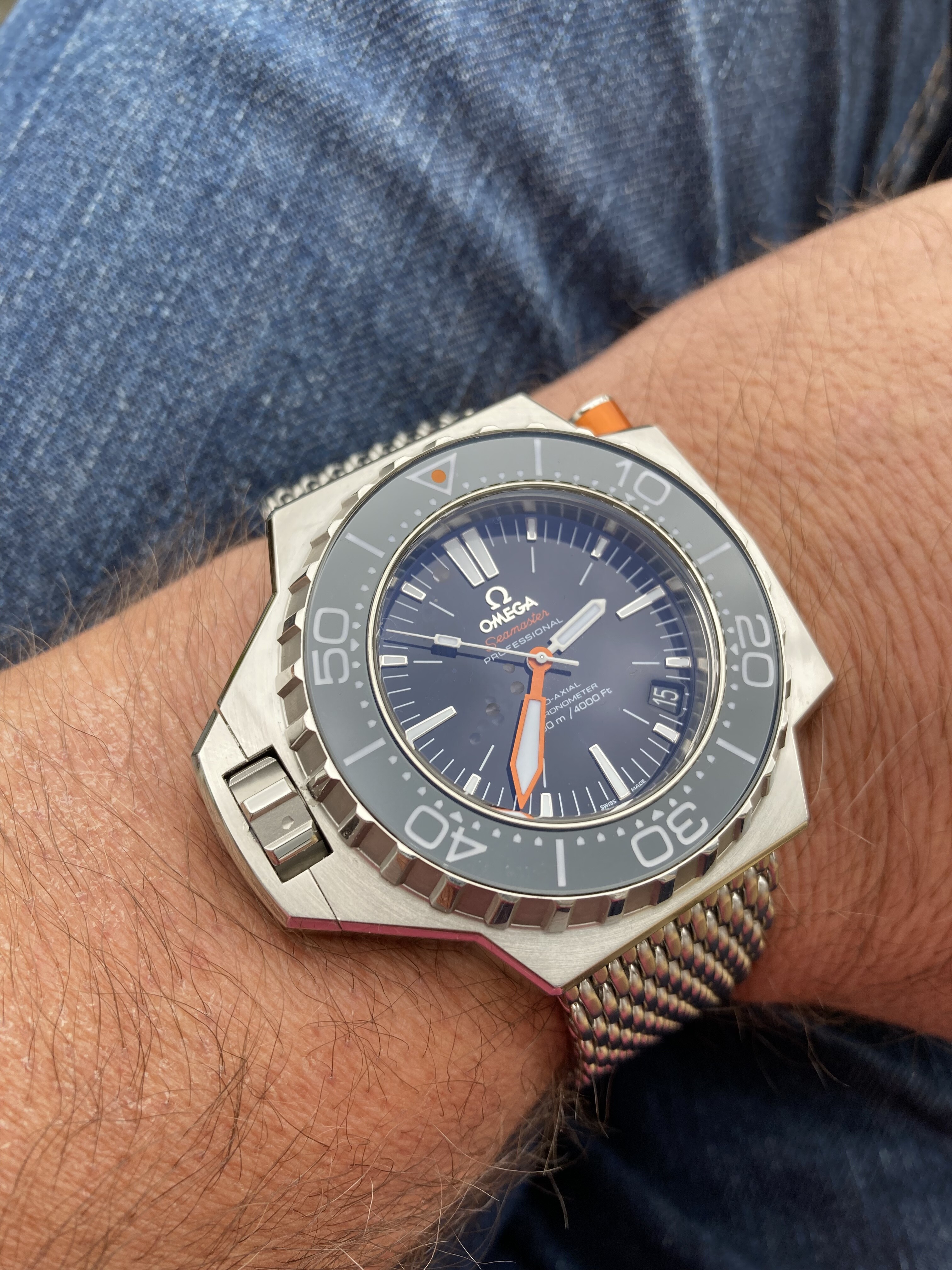

Dank voor de dagelijkse shot ploprof

Ik zou hiermee niet gaan zwemmen
Als de pakking nog in orde is en van het juiste vet wordt voorzien dan hoeft dat niet altijd.
Als je een horloge 2e hands koopt en de historie onbekend is maar er wel mee wilt gaan zwemmen is een test niet onverstandig.

Voor het geval TS nog mee leest; ik zou een horloge na 4 - 5 jaar na aanschaf (of een servicebeurt) jaarlijks even laten testen alvorens er mee te gaan zwemmen. Zekerheid is de moeder van een mooi uurwerk.

Wat een gaaf apparaat is het toch ook
Als mijn polsen in omvang verdubbelen kan ik er ook eindelijk een om
