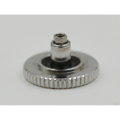

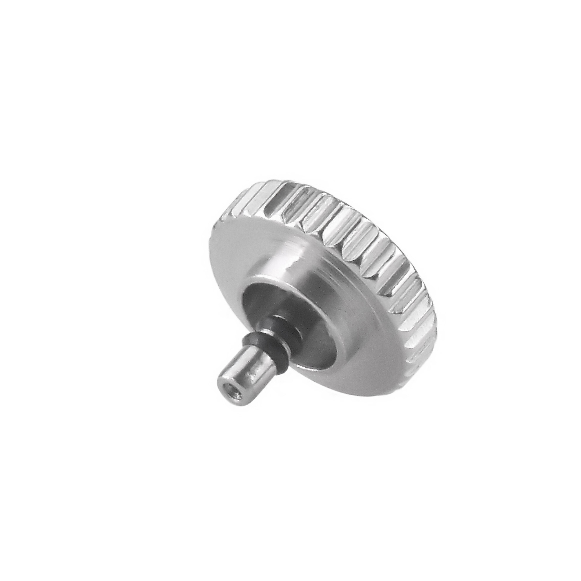

Je hebt verschillende manieren. Bij veel , vooral goedkopere, horloges zit er enkel een dichtring in de kroon die je samendrukt, en daarmee afdicht, door de kroon dicht te schroeven.
Bij de betere horloges zit er in de tube nog 1 of 2 extra dichtringen om een extra afdichting rond de stem te garanderen. Deze afdichting werkt vooral om insijpeling van water te voorkomen met losgeschroefde kroon bij onderdompeling maar voldoet niet als afdichting om te duiken.

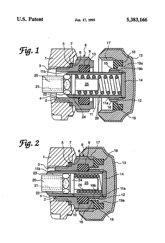

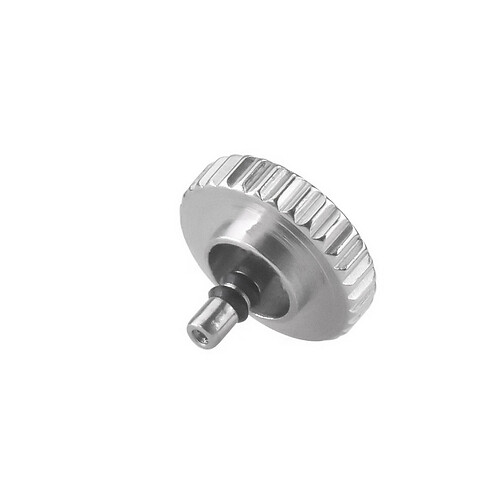

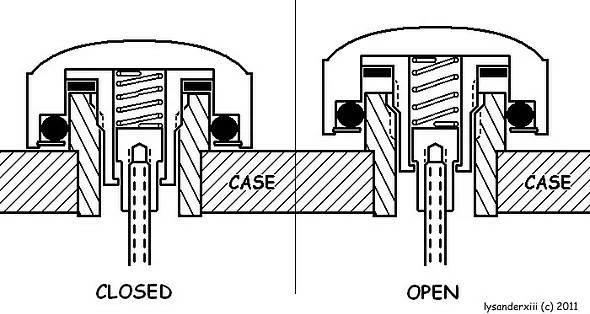

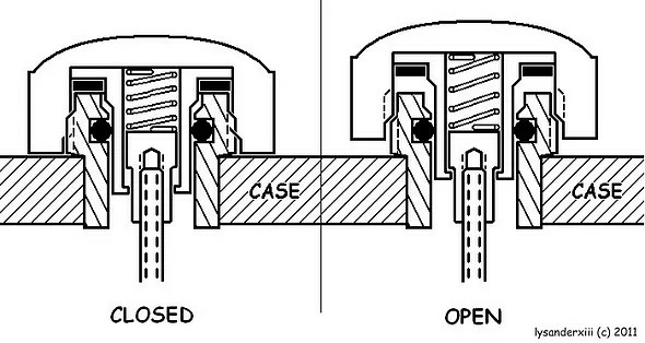

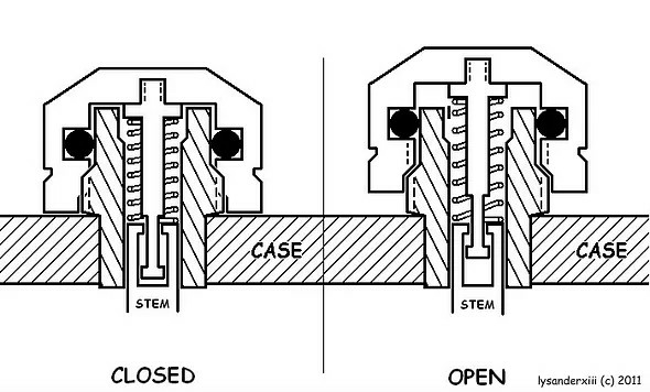

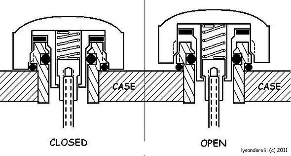

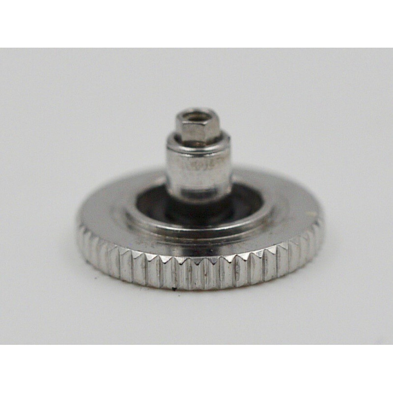

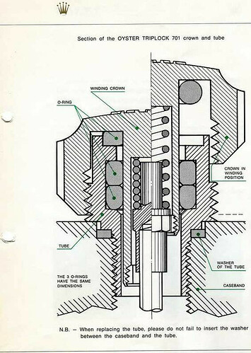

Ter verduidelijking wat afbeeldingen.
Enkelvoudige afdichting
Dubbele afdichting
Rolex tripplock
Rolex Twinlock
Dankjewel mooie duidelijke plaatjes.
Mooi he Rolex toch even mooier (mag ook wel voor die prijs)

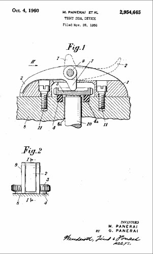

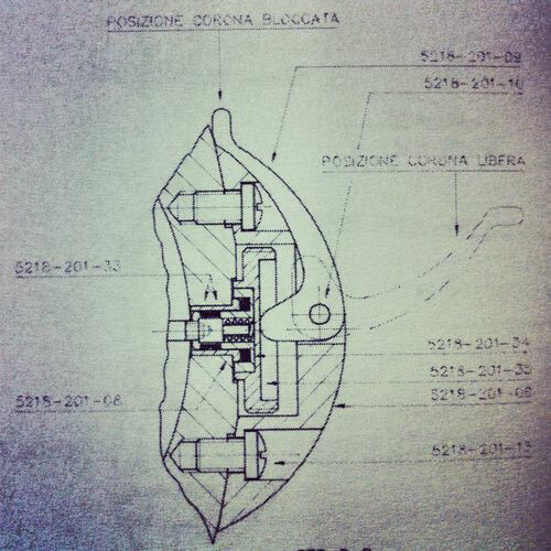

Maar hoe zit het met Panerai weet je dat ook ?
Ik heb er een van 1000 meter met een hendeltje!
Klopt daarom moet je hem ook dicht schroeven.

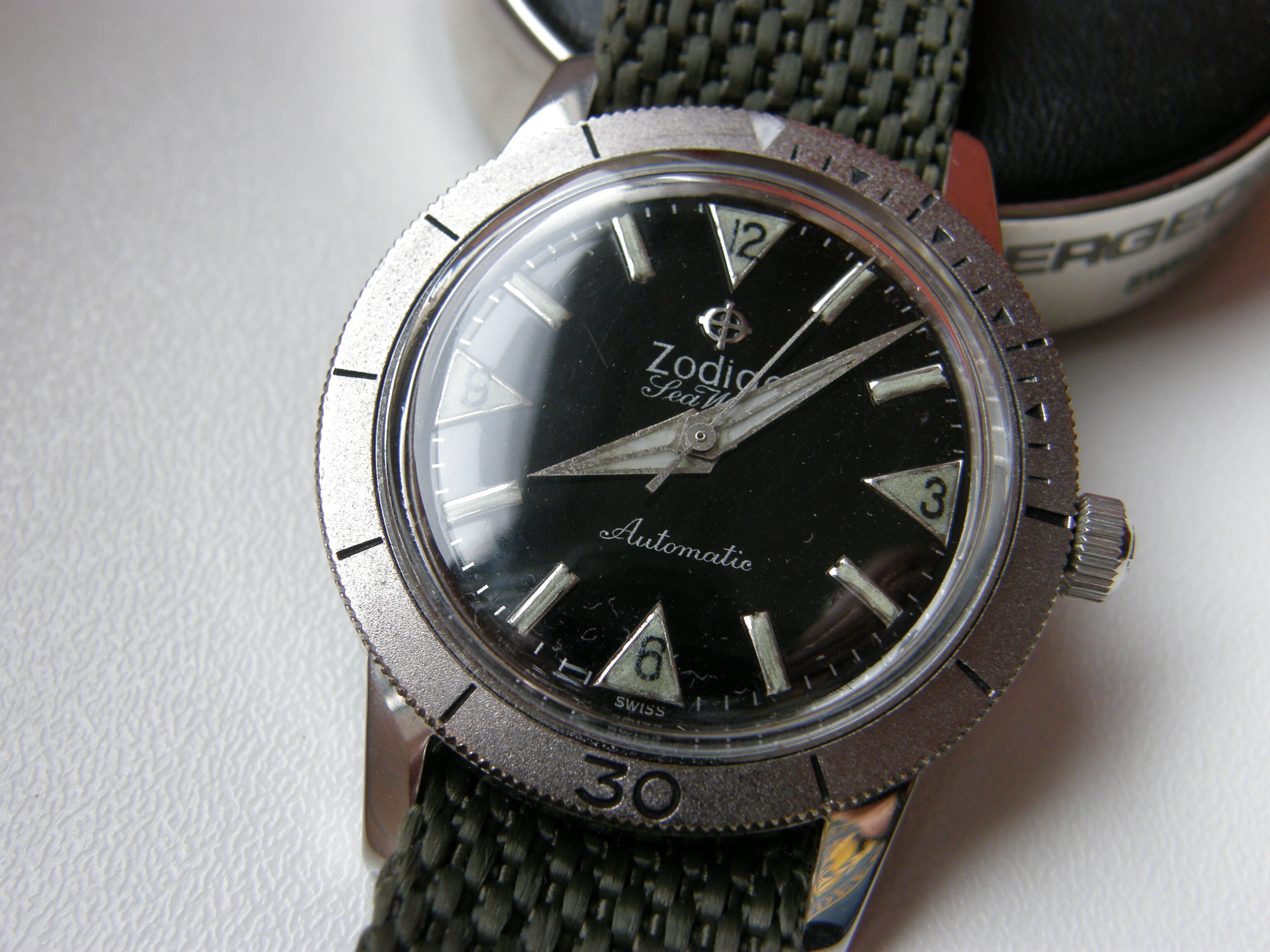

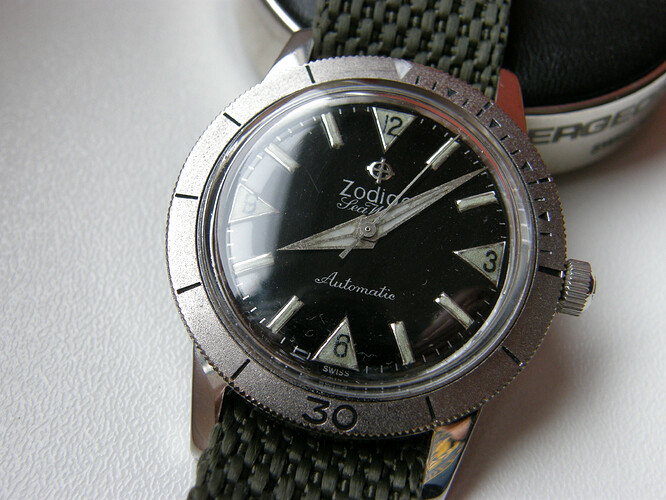

Ik had ooit een vintage pre-1960 Zodiac Seawolf duiker met Raduim-226 zowel op de wijzeplaat als de wijzers. Je weet wel dat horloge met die taartpunten vol radium op de wijzerplaat.
Als je het verval schema van radium bekijkt zie je dat deze isotoop vervalt naar Radon.
Radon-222 is een gas. Hierbij komen ook nog eens alfadeeltjes vrij.
Alfa deeltjes, dat zijn eigenlijk Helium kernen nog meer gas!!
Hier een pagina uit het naslagwerk van A.S. Keverling Buisman:
Dus na verloop van tijd ging het glaasje steeds boller staan.
Uiteindelijk sprong de deksel met een flinke knal van de van de kast, gelukkig droeg ik het horloge op dat moment niet maar ik schrok wel wakker van de klap.
Zo waterdicht was dit horloge.
Of er is toch iets teveel Radium gebruikt?
Bij Panerai drukt het heldeltje de kroon dicht tegen de dichtring.
Oudere modellen hadden een enkele dichtring
Nieuwere modellen hebben rond de stem 1 of 2 extra dichtringen
Wederom super bedankt voor de info.
