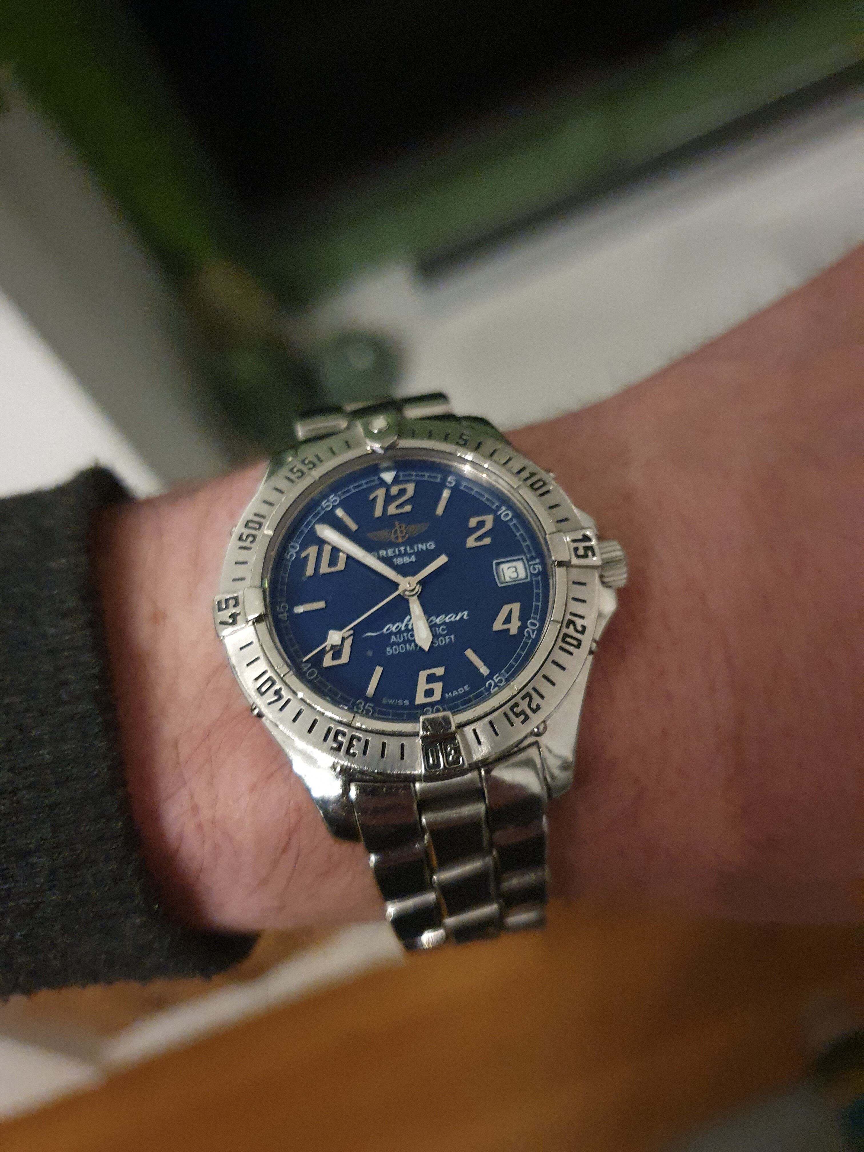

Je hebt gelijk Patrick, weet ook niet wat het is maar mijn hand ging gewoon naar die foto van Breitling en voor ik het wist stond die erbij :wink:. Maar zelfs met handen wassen gaat ie gewoon af, 3 atm kan misschien een druppel regen hebben maar meer ook niet.

Die Breitling is een hele mooie btw! :+1:

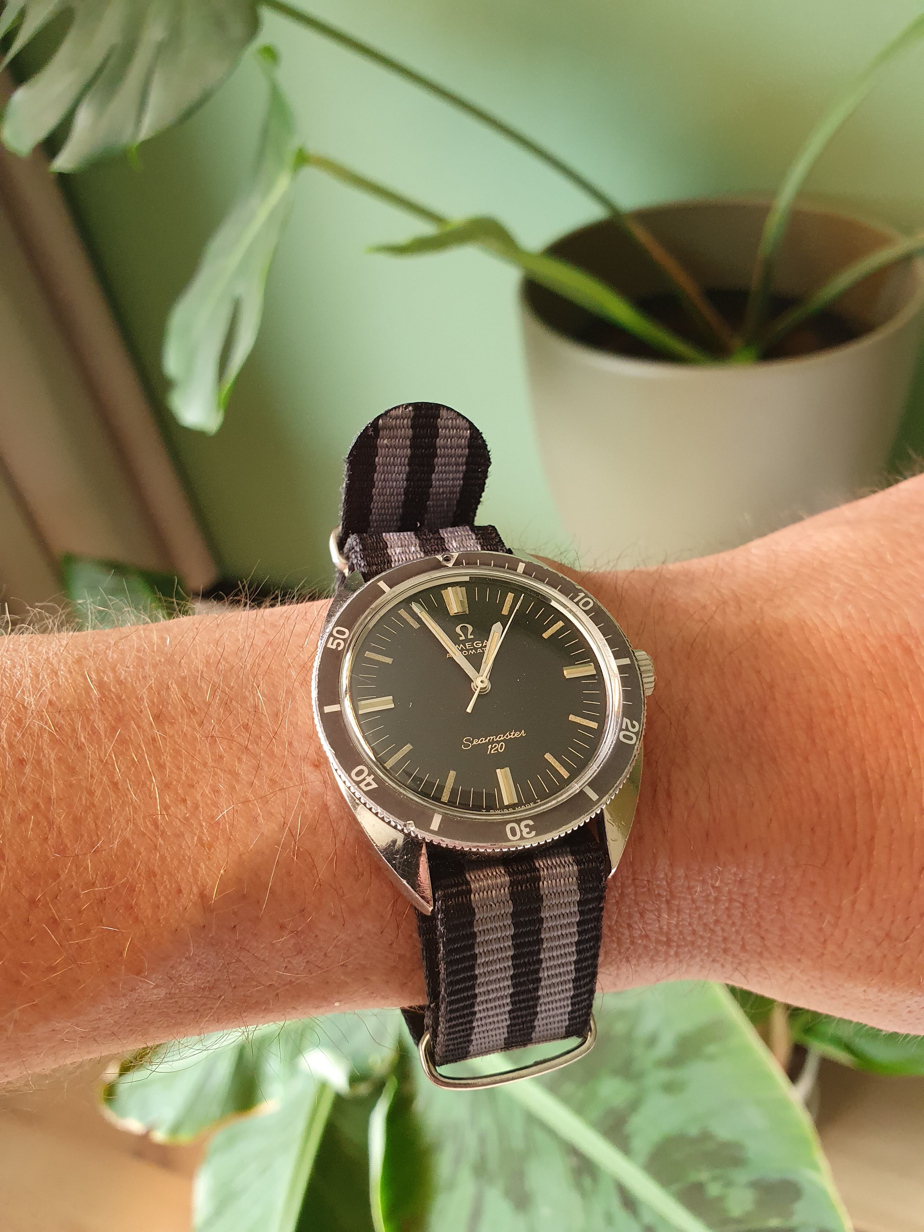

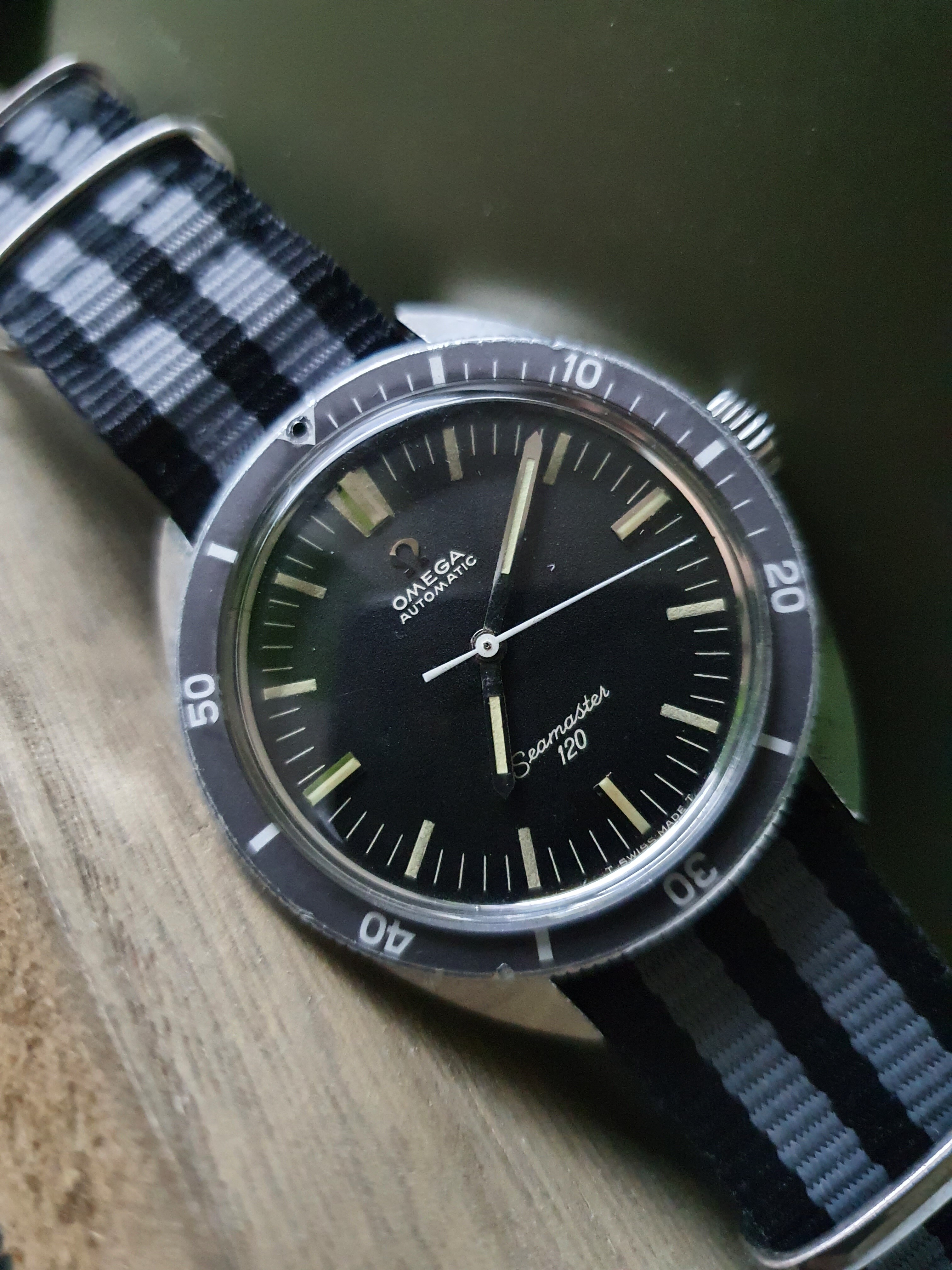

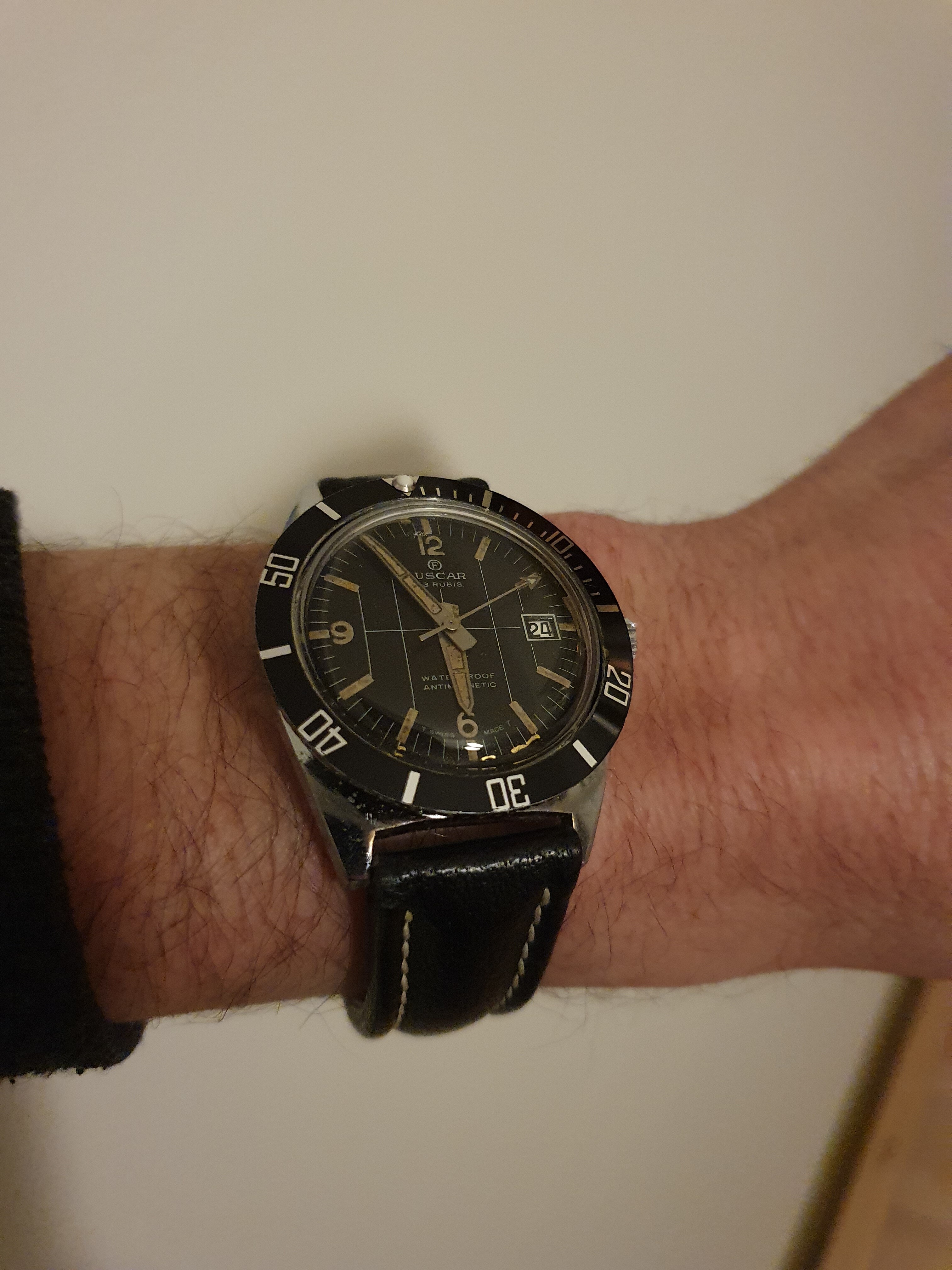

Tsja… dan toch ook maar eens in dit topic wat plaatsen.
Want volgens mij heb ik wel iets met (vintage) divers
Zo, geeft de diver liefde wel een beetje weer volgens mij :rofl:
