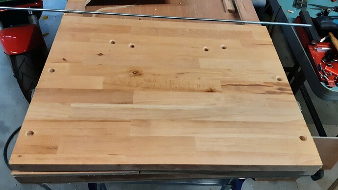

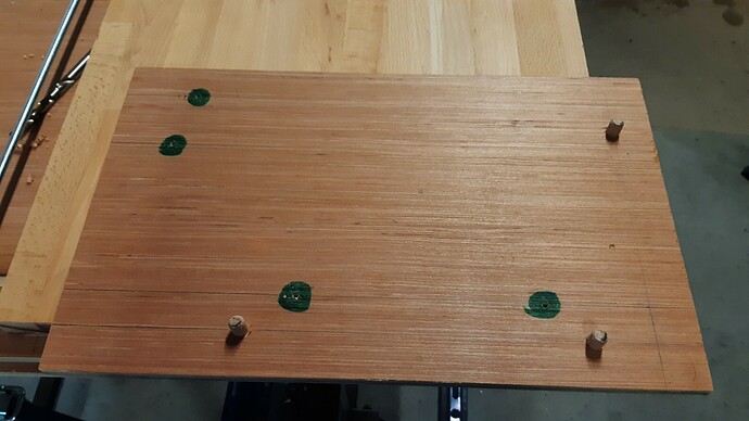

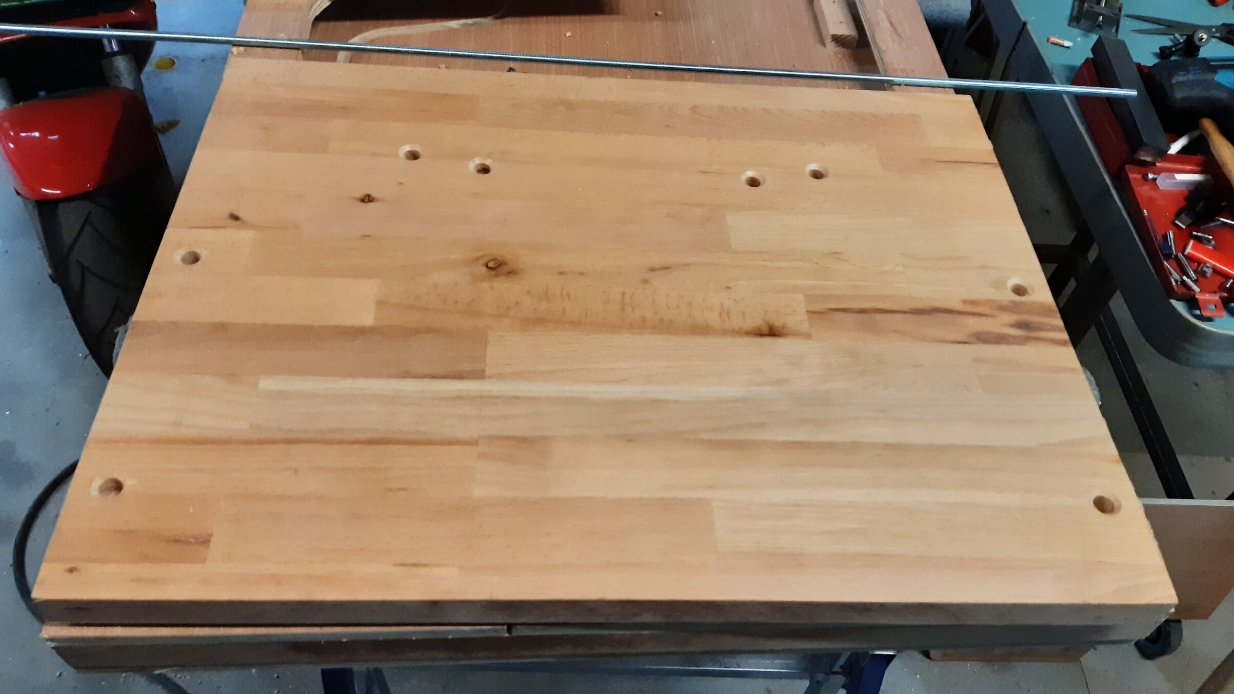

'k had nog 1 werkblad te doen, meteen maar even de moeite genomen om daar wat plaatjes van te knippen…

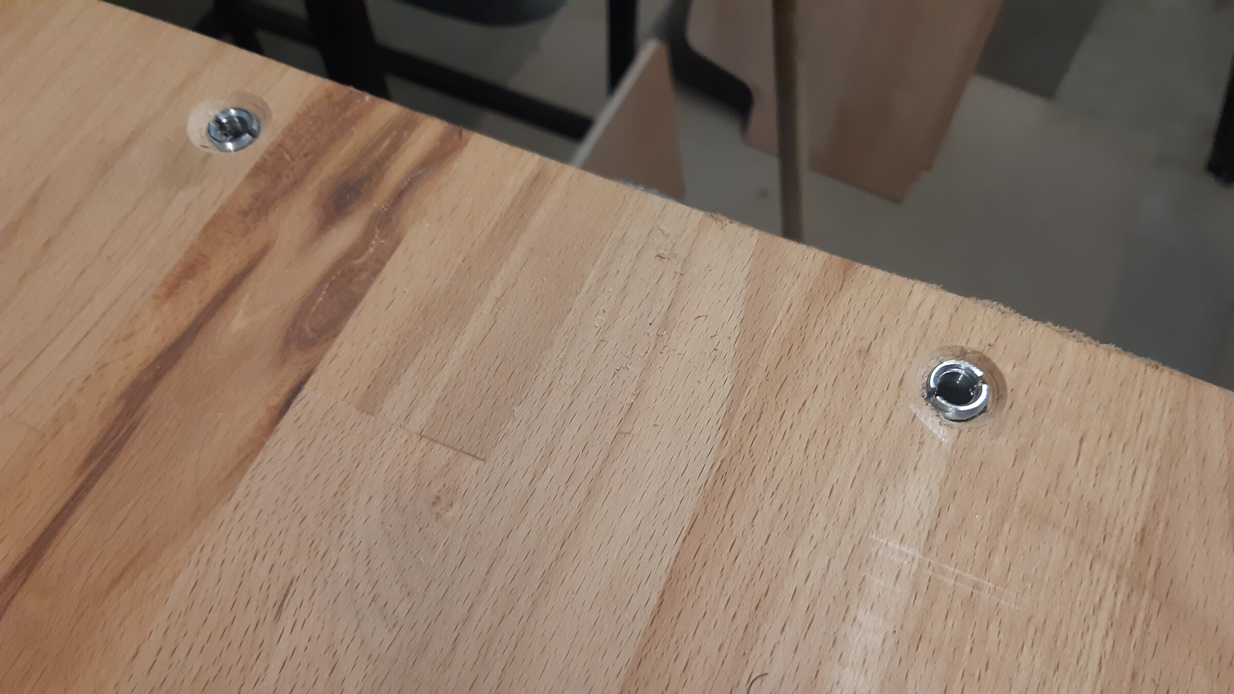

Eerst gaat er een boormalletje op de onderkant van het blad.
de voorgeboorde gaten worden opgeboord voor de Rampamoeren
En die draaien we er dan in… want…

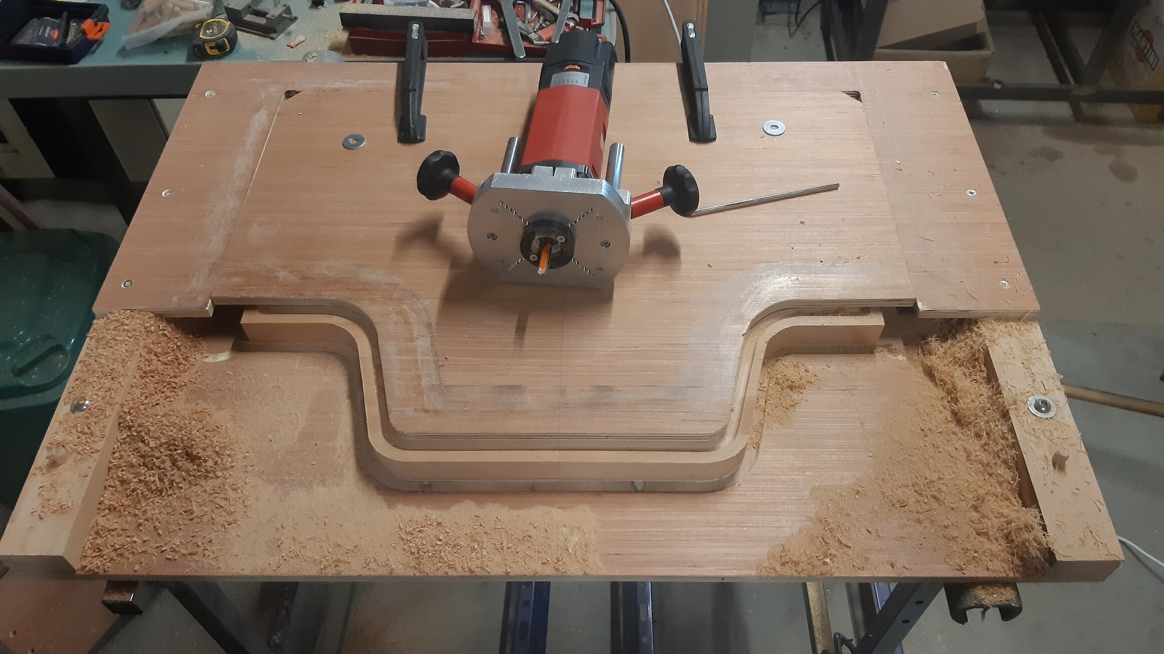

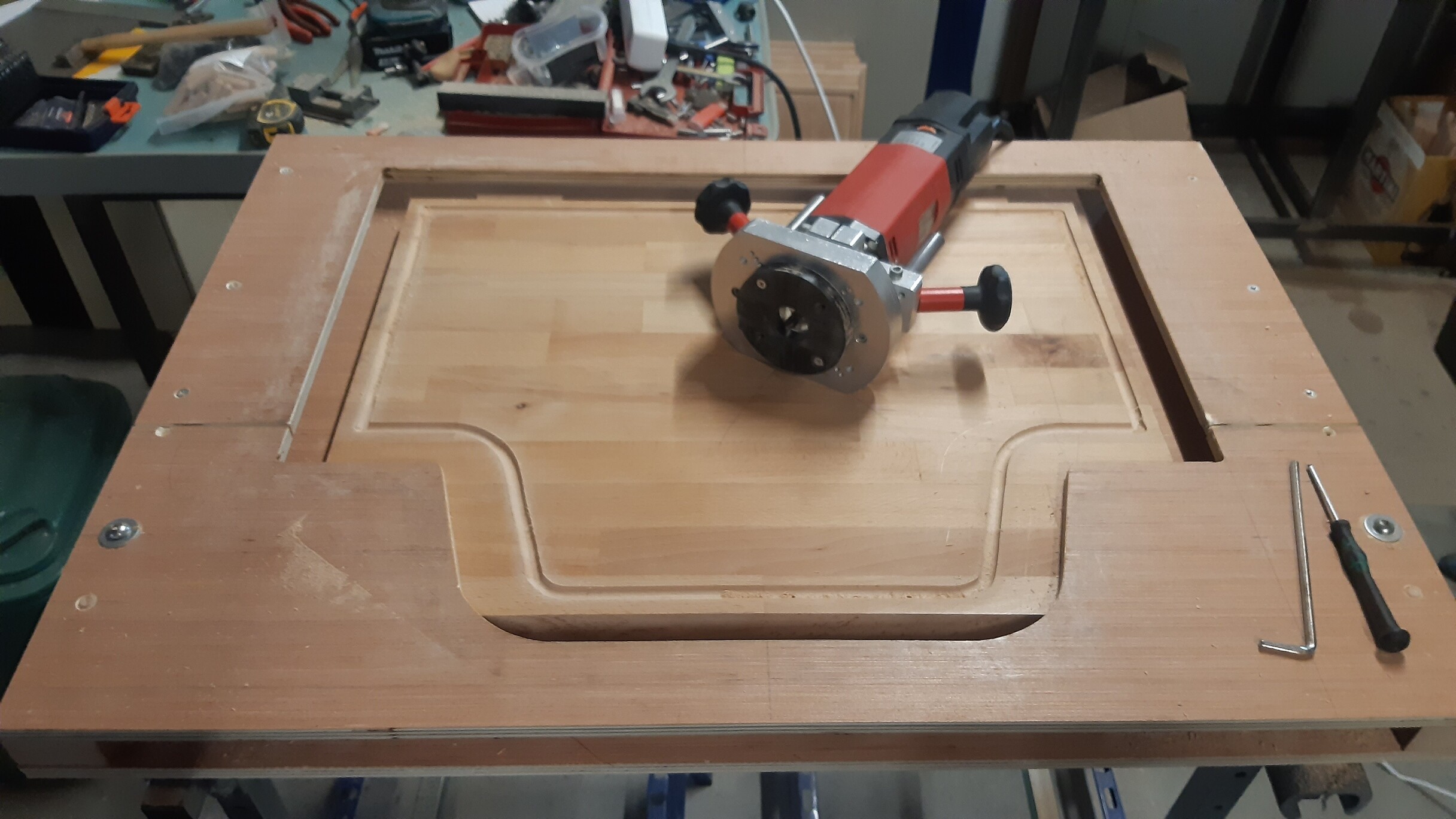

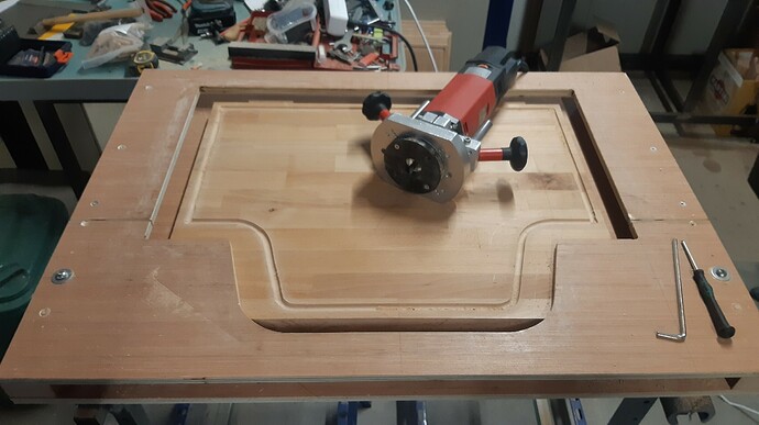

Daarmee schroef ik em in de mal… Bolkopfreesje erin, en Rondom het gootje frezen.
Daarna gaat het sjabloon voor de voorkant erin, en een 10 mm frees in de freesmachine
Waarna we wéér een werkblad hebben… Uit de mal halen, afrondfreesje in de machine, en de randen even netjes afronden, dan kan het hele zwikkie geschuurd worden.

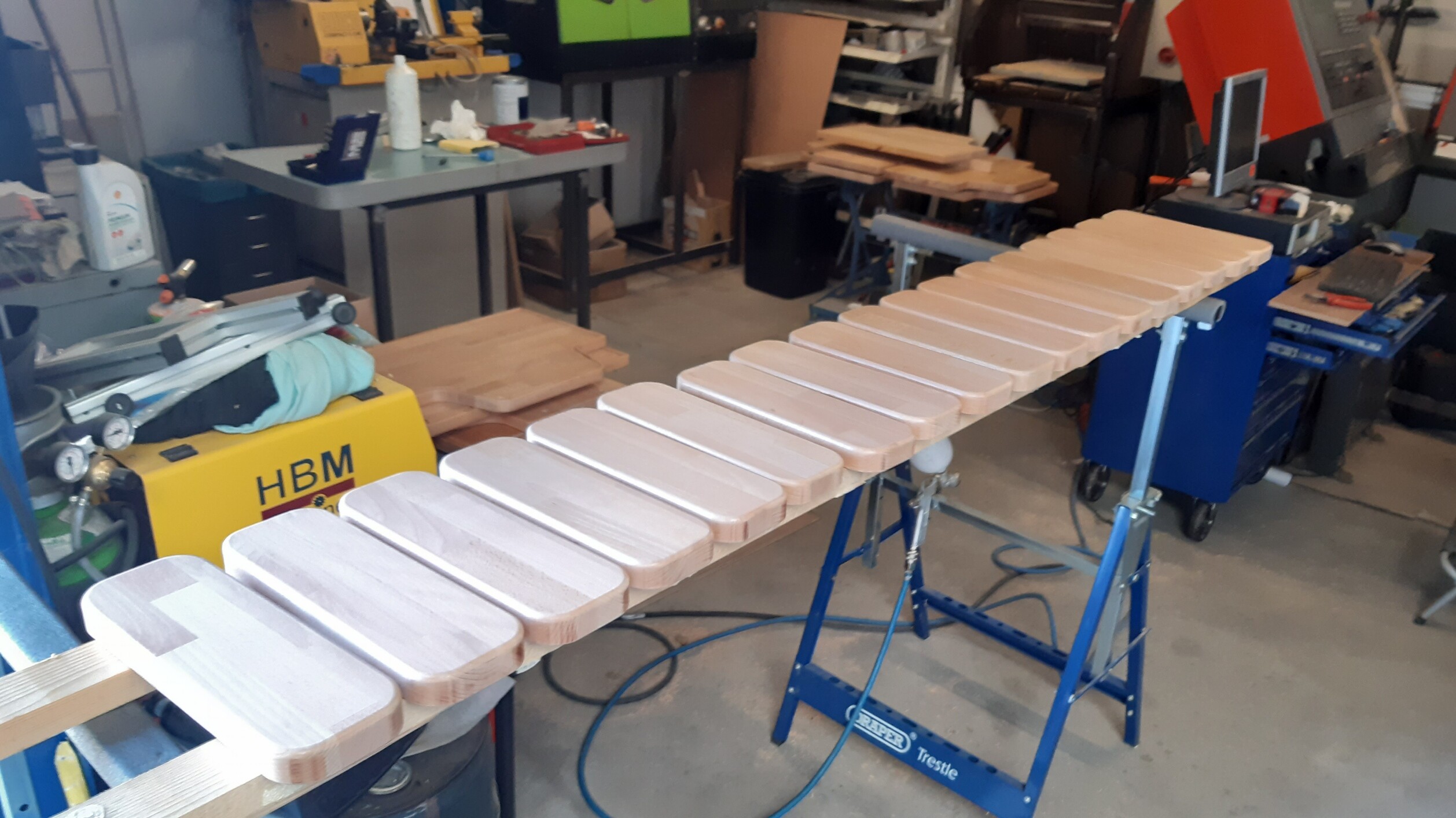

'k heb eerder vanavond even een bakkie gedaan bij mijn ouders… en op de terugweg nog even door naar de werkplaats… Draaibank weer aangeslingerd, onderdeeltjes draaien… en ondertussen verder met het houtwerk voor de MiniBenches…

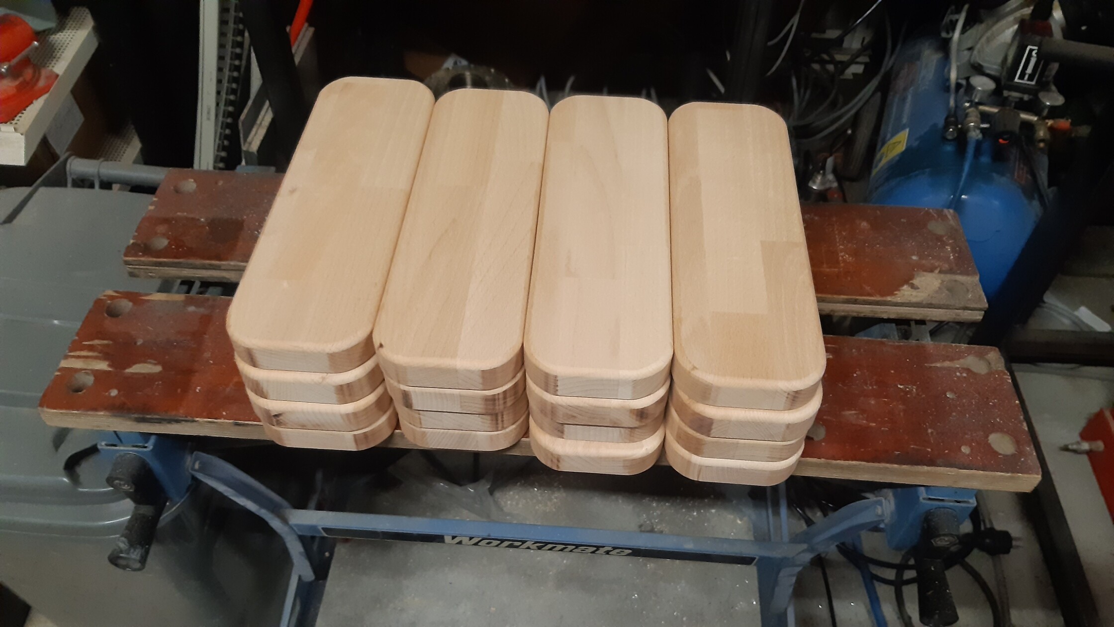

de Armsteunen…
16 stuks, de hoeken afgerond, en de boven en onderkant even bewerkt met een afrondfreesje…

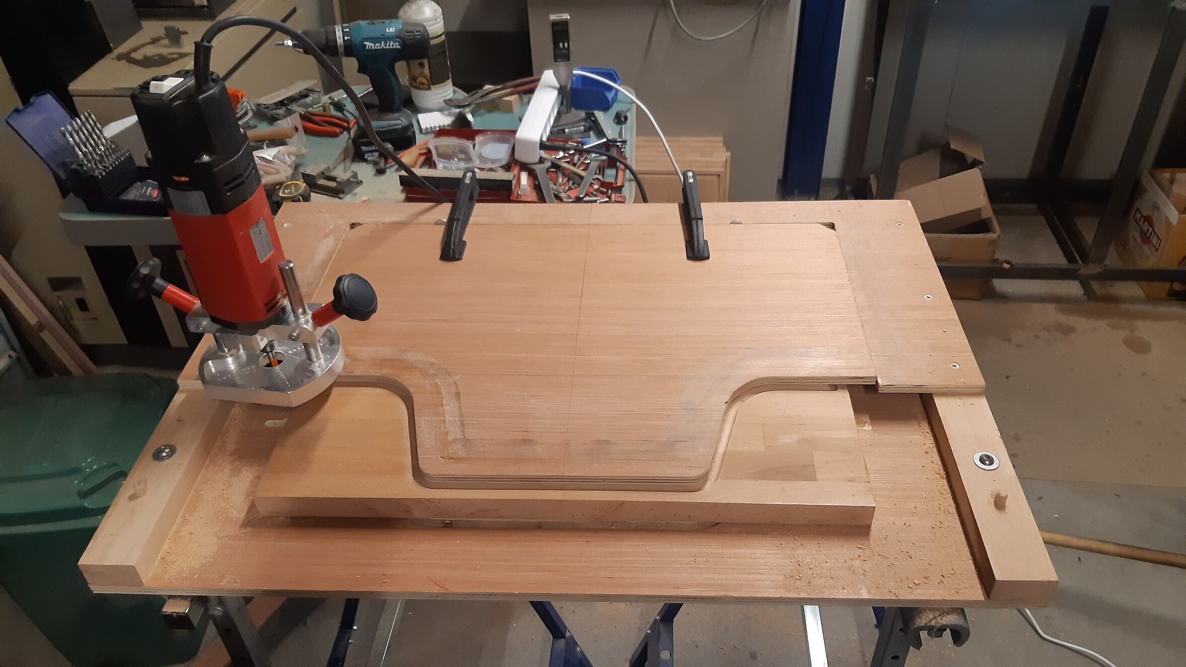

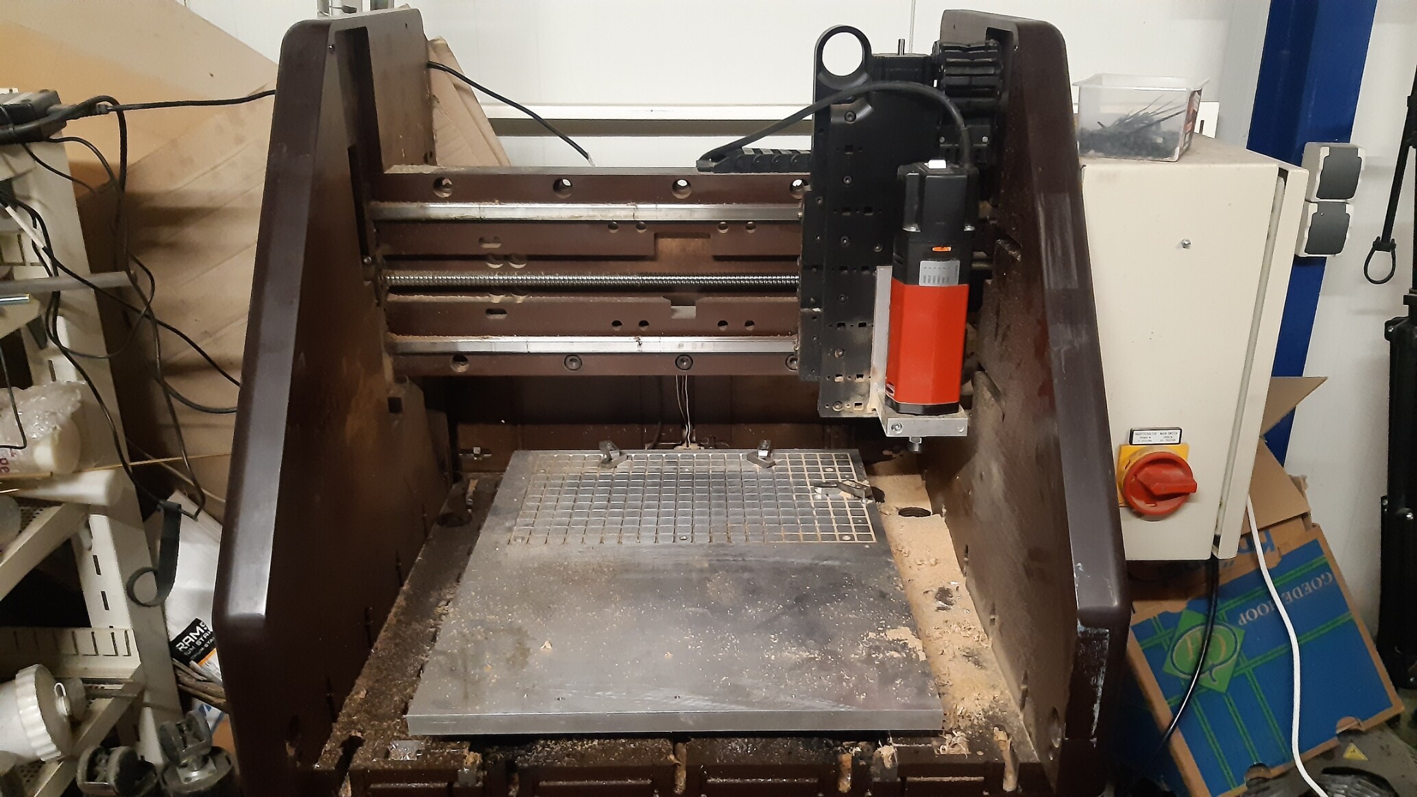

Morgen gaan ze op deze machine…
de oplettende kijker ziet het… 't is dezelfde freesmotor als die in mijn bovenfrees… letterlijk… want ik heb em over moeten zetten… 'k heb nog wel een andere freesmotor liggen, maar daar heb ik geen snoer bij… (die hebben een los snoer dat je erin kan klikken)
de Alu tafel van deze machine is een Vacuumtafel, in de tafel zit een gaatje dat in verbinding staat met de vacuumpomp, en dit gaatje komt uit in het ingefreesde raster…
'k leg er een rubbersnoer in, om dat gat, zodat, zodra ik er een armsteun opleg, en de pomp aanzet, de hele atmosfeer van de aarde dat ding op de tafel drukt…
zo kan ik de holte voor het scharnier erin frezen… klaar?.. Pomp uit… armsteun eraf, volgende erop, pomp aan, frees aan… en doorrrrrr

ergo… 'k heb de armsteunen in de blanke lak gezet… alleen de bovenkanten moeten nog een derde laag krijgen,
de werkbladen staan nu allemaal 2 keer in de lak, dus daar moet ook nog een laagje op, Alu is besteld, en zodra dat binnen is, ga ik de frames bouwen voor de 5 bestelde werkbankjes…
de overige bladen en armsteunen, die sla ik op, volgende bestelling?.. dan hoef ik alleen maar het Alu te bestellen, en het houtwerk uit het rek te trekken…
Nog 4 werkbladen de laatste laag op de bovenzijde doen… de rest staat inmiddels 3 lagen in de blanke lak…

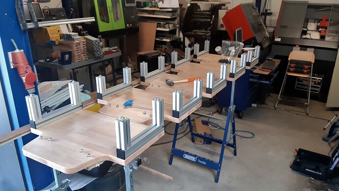

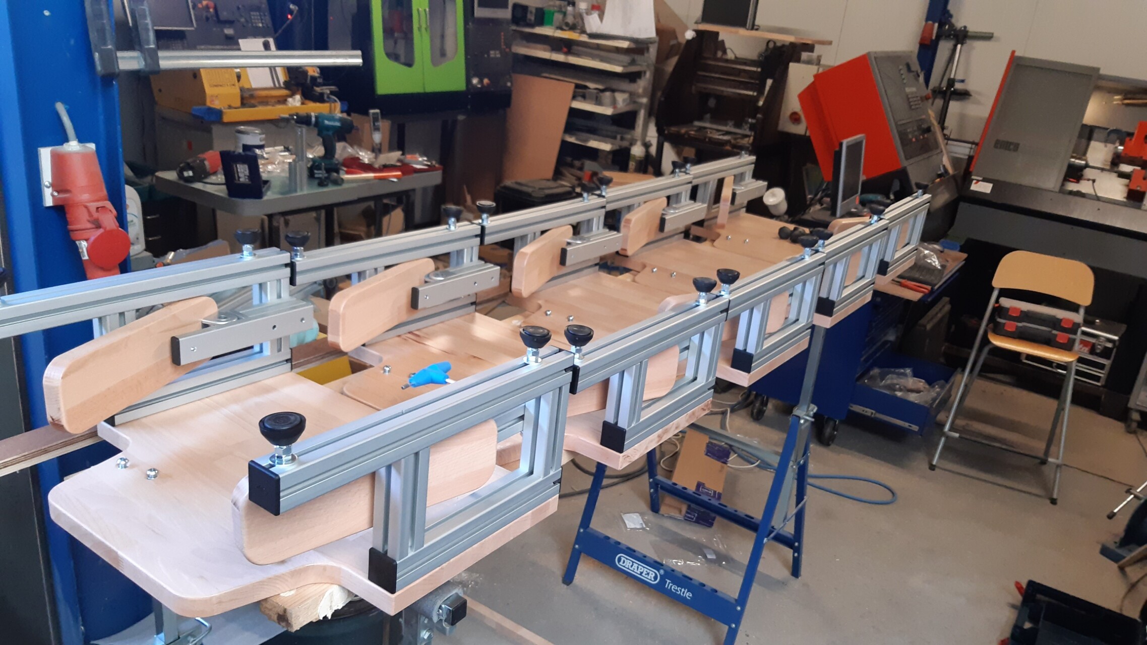

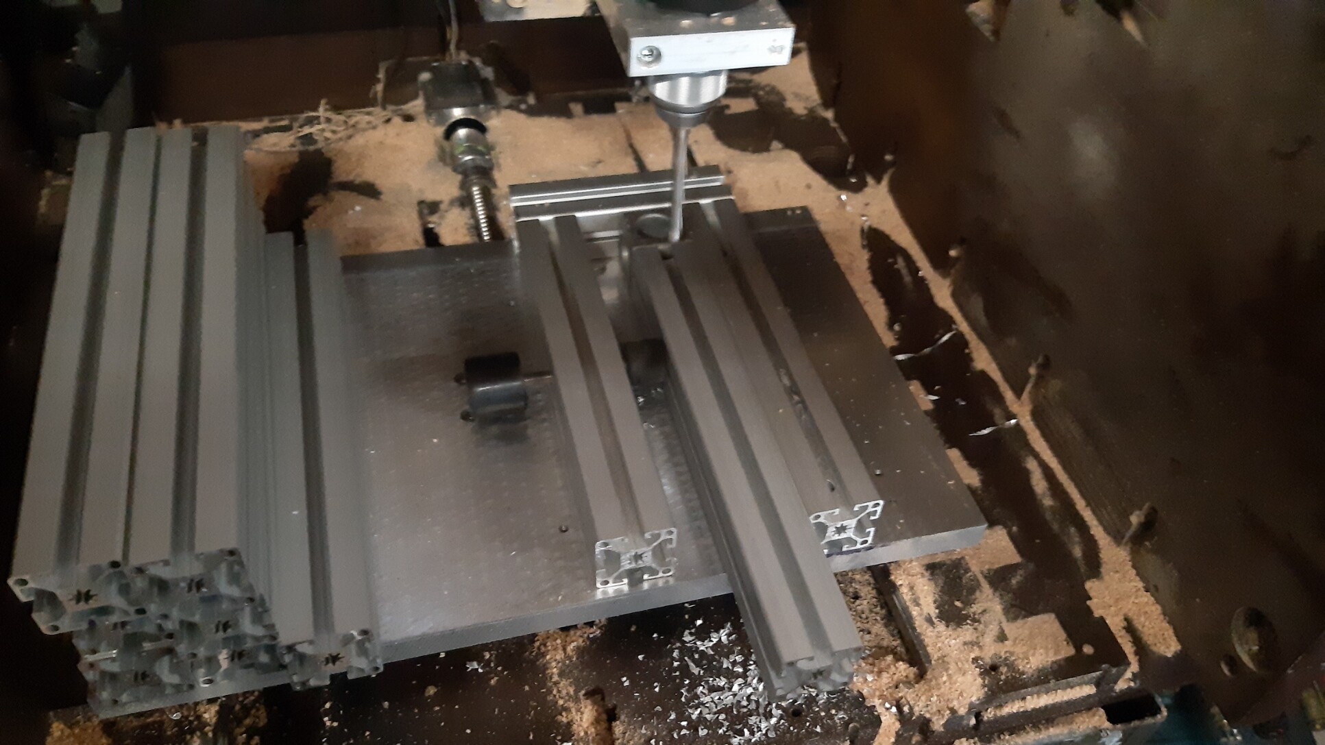

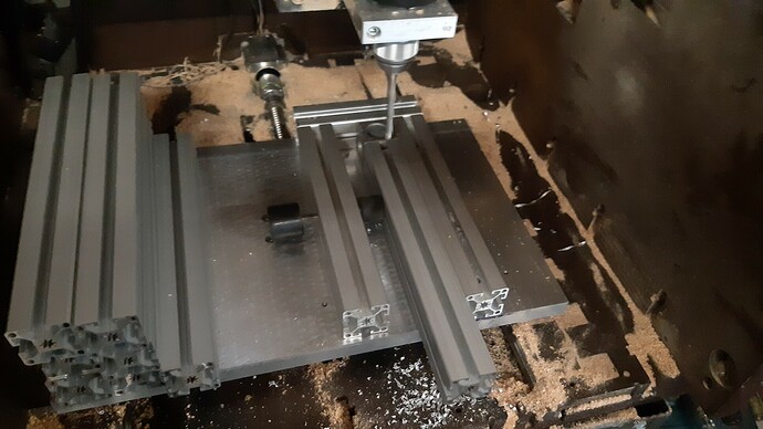

't Alu kwam eerder deze week binnen… dus uitpakken, sorteren, programma’s laden… stuk Alu in de grote freesbank, grote groene knop drukken… en… geen tijd voor koffie…die paar gaatjes prikt ie erin waar je bijstaat…
Waarna 't hele spul geassembleerd kan worden…de bovenbalk met de pootjes eraan onder het blad gemonteerd,
Om vervolgens de onderbalken erop te schuiven en ze vast te zetten…

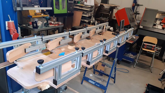

Stelpootjes erin draaien, Kunststof Doppen erin kloppen. en de armsteunen in het frame schuiven, en middels de Inbussleutel de boel vastzetten.
De stelschroeven moet ik nog even afmaken, ik heb al de draadeindjes op lengte gemaakt, er moet alleen nog een bol kopje aan gedraaid worden, programma klop ik zo wel even aan de machine in… dat zijn maar een paar regeltjes code,
en…zojuist viel er ook een pakketje inbussleutels op de mat, Ik lever een T-Greep inbussleutel 5 gewoon mee, dat hoort zo vind ik.
De eerste gaat naar een Horlogemaker die ook thuis wil kunnen werken, dan zijn er 3 voor Leerlingen aan de Vakschool in Schoonhoven, en de 5 de gaat naar een ondernemer met zijn eigen horlogemerk.
En dan heb ik dus nog voor 3 werkbankjes aan Houtwerk over… zodra die verkocht worden, hoef ik alleen maar het Alu voor het frame te bestellen…
