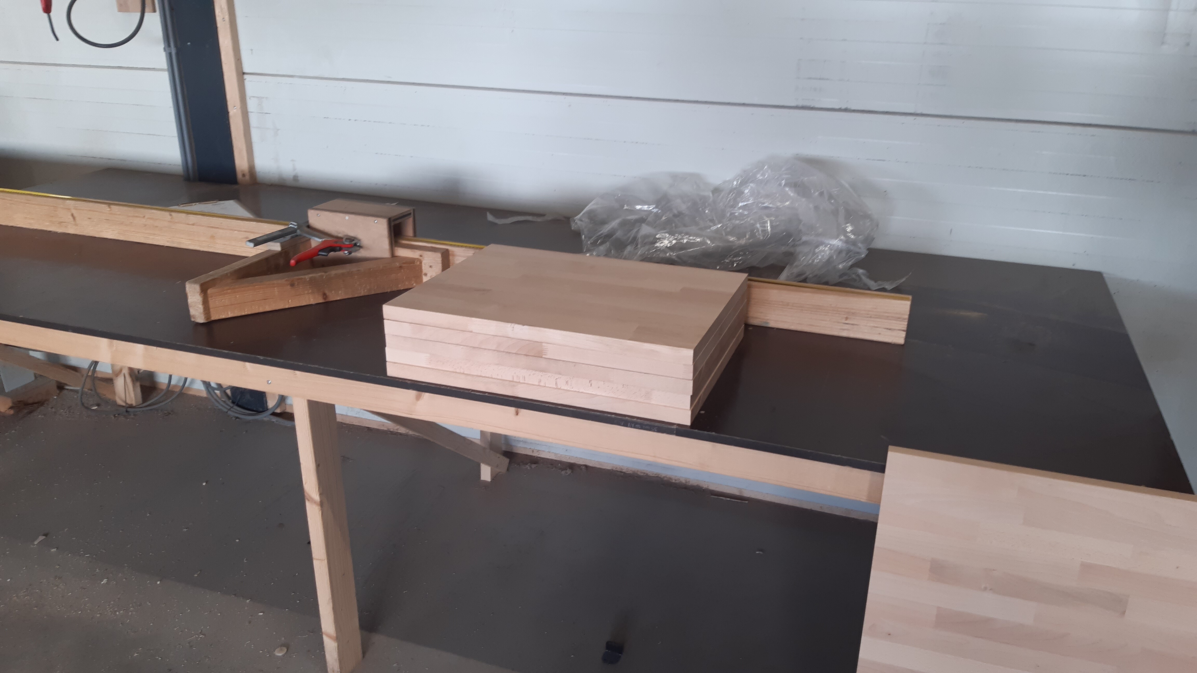

Eerder vanmiddag even met 2 platen beukenhout van 150 x 90 cm tussen de snelbinders naar de houthandel gefietst
Om de aldaar dienstdoende houtoloog even zijn kunsten op voornoemde platen te laten botvieren volgens de door mij verstrekte specificaties
Teneinde onderstaand resultaat te bekomen
De totale stapel bedraagt de houten onderdelen voor 8 Minibenches, waarvan de helft inmiddels verkocht is

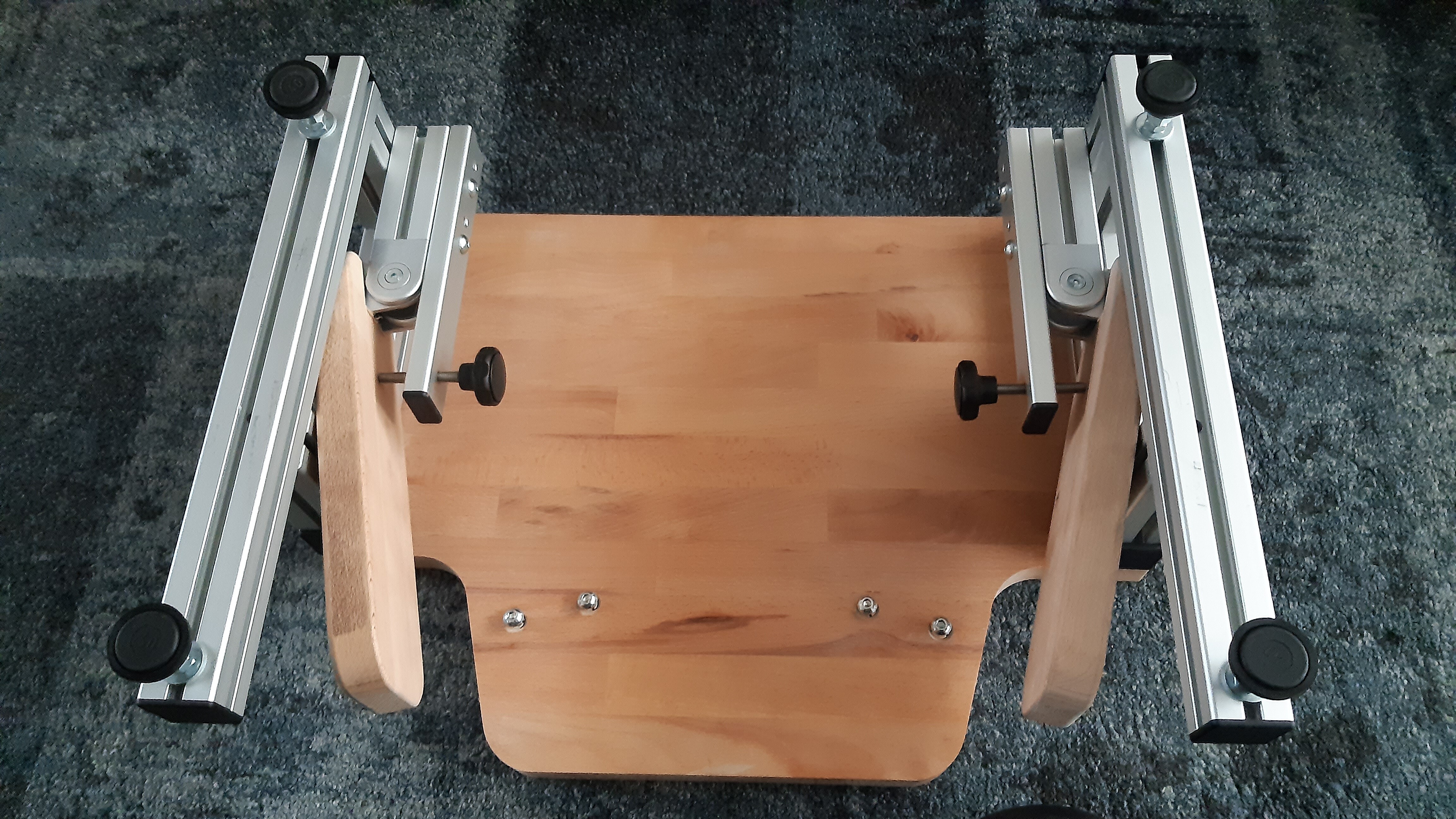

De armsteunverstellers zitten inmiddels ook in het prototype, en op de stelletjes zit nu ook een carrosseriering om te voorkomen dat de contramoer in het aluminium frame gaat vreten.
Arie is tevree…

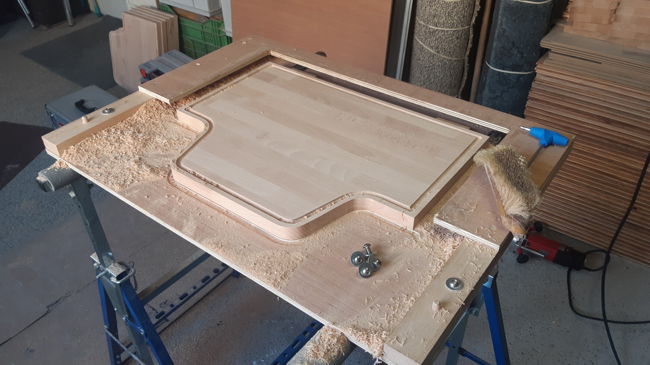

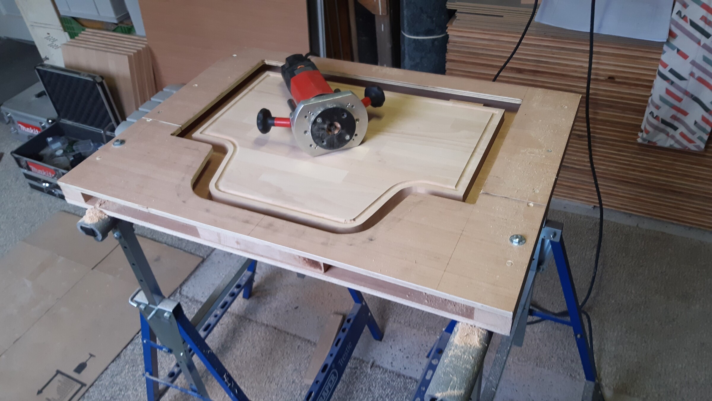

De Freesmal is klaar… en in gebruik…
hier had ik de mal voor de voorkant er al uitgehaald, die ligt in de uitsparing op het blad, en wordt nu nog vastgehouden met een paar lijmklemmen, maar in de toekomst komt daar nog een balkje overheen zodat ik 'm met 2 boutjes vast kan zetten op de ondermal
momenteel heb ik voor de 4 bestelde Minibenches de werkbladen klaar, en nog een aantal extra… het “prototype” is momenteel “on tour” een klant kent een horlogemaker die er eigenlijk wel een wilde, maar 'm te duur vond… omdat die klant toch komende week weer een horloge daar gaat brengen, heb ik 'm gevraagd: “Neem 'm eens mee, en laat 'm zien… laat 't em maar eens ervaren wat ie voor dat geld krijgt… en wijs em er ook nog even op dat de prijs in de webshop Inclusief BTW is”
verder heb ik nog een kleine wijziging in de constructie bedacht… de bouten waarmee de armsteununits nu in elkaar zitten, zitten door het onderste profiel geboord, en zitten dus aan de onderkant van die units… maar, als ik ze vanaf de bovenkant monteer door gewoon 2 extra gaten te boren in het 40x40 profiel dan hoef ik in het onderste deel maar 3 gaten te boren, en zijn de enige gaten die erin zitten voor de T-Sleutel., daarmee is het ontwerp weer wat cleaner…
