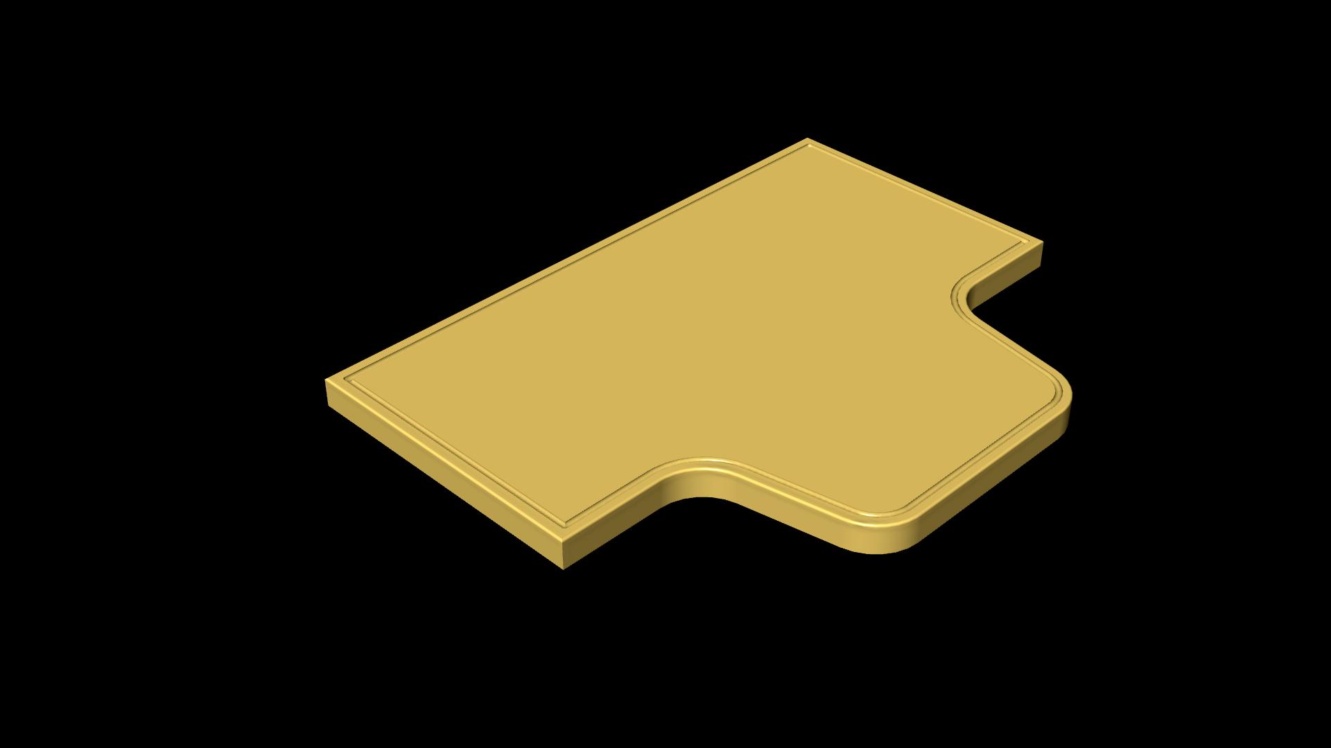

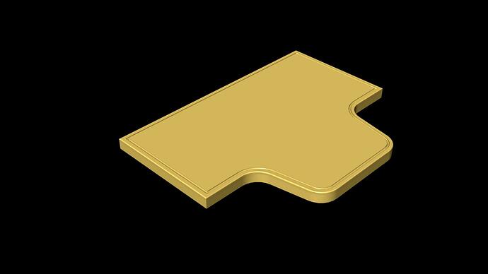

Daar heb je wel een punt… dat kan ik wel oplossen met dezelfde mal… dan moet ik 'm gewoon doorzagen… zodat ik het voorste deel eraf kan halen… en dan de mal voor de voorzijde erop kan klemmen…
Zo dus…
dat kan ik wel durven… :slight_smile:

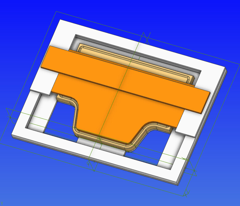

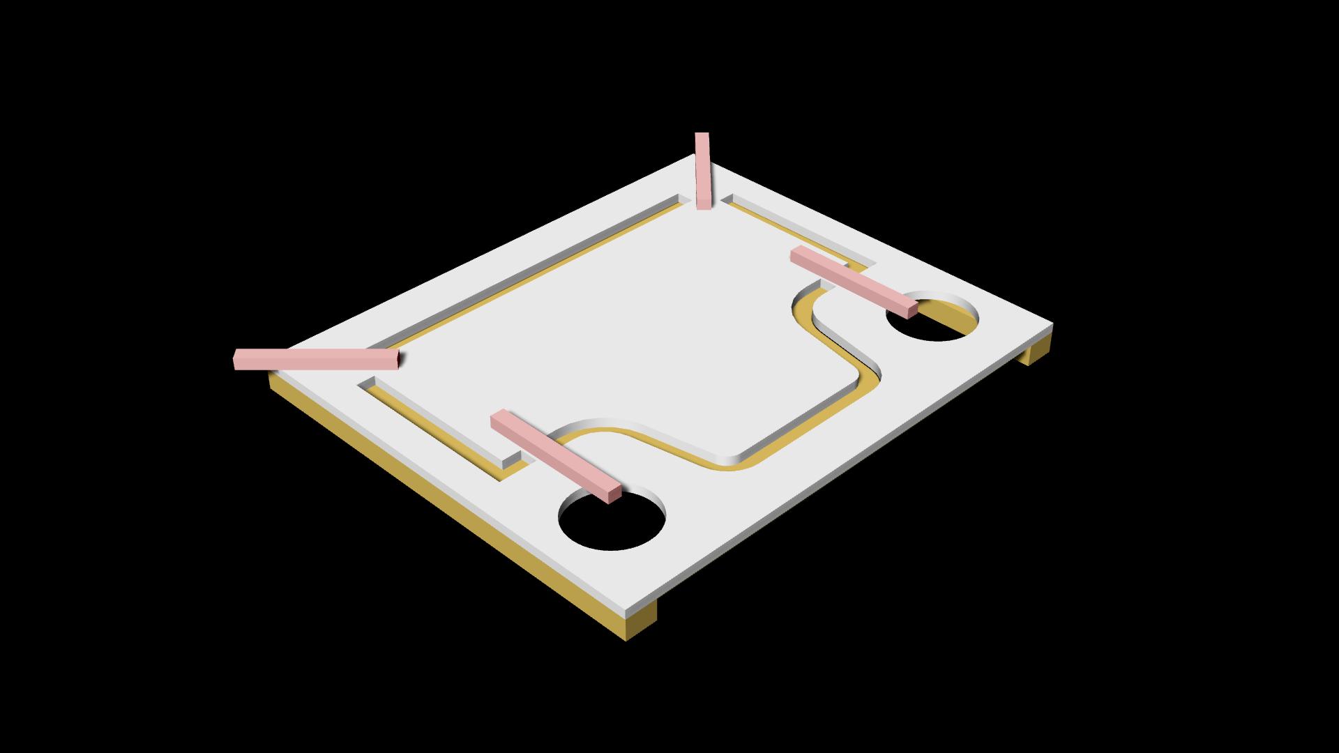

Je zou nog wel minder kunnen hoor. Gewoon een moederplaat houden die je telkens kopieert zonder kopieer-ring maar met een kopieerfrees.
Kan je de door jou mal aan de buitenzijde zonder speling houden (dus een gat gelijk aan de maat van het blad) en hoef je hem niet op te vullen tussen alle randen (ik zie niet of je de voorkant nu ook hebt uitgevuld) en een binnenmal met vul/stelklosjes:
Kan je om en om klemmen en kan je helemaal niks fout doen als je een kopieer-ring gebruikt die dezelfde maat heeft als het verschil tussen de binnen- en buitenmal.

Ja zo dus, dat is wat ik bedoel maar jij kan dat mooi uittekenen, binnen en buitenmal maken en hoppa frezen.
Nog een tip, neem een kopieerfrees met wisselmessen, stuk duurder maar daarna fijn werken en met een setje reservemesjes kun je altijd door.
