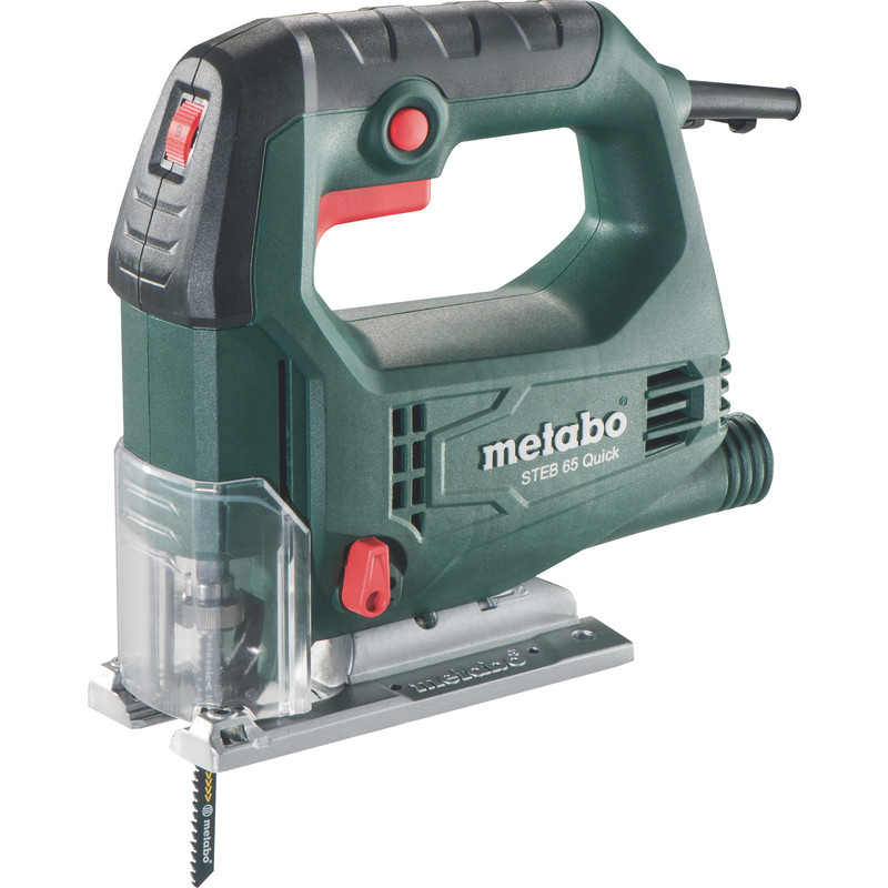

Nou zou ik met een Decoupeerzaag natuurlijk het merendeel van het materiaal al weg kunnen zagen

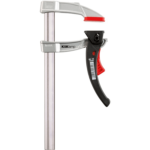

ik heb een kist van deze dingen:
Twee kanten frezen, opspannen, twee andere kanten frezen

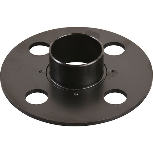

Je wordt enkel beperkt door je kopieerring, ik pak liever deze voor dit soort werk:

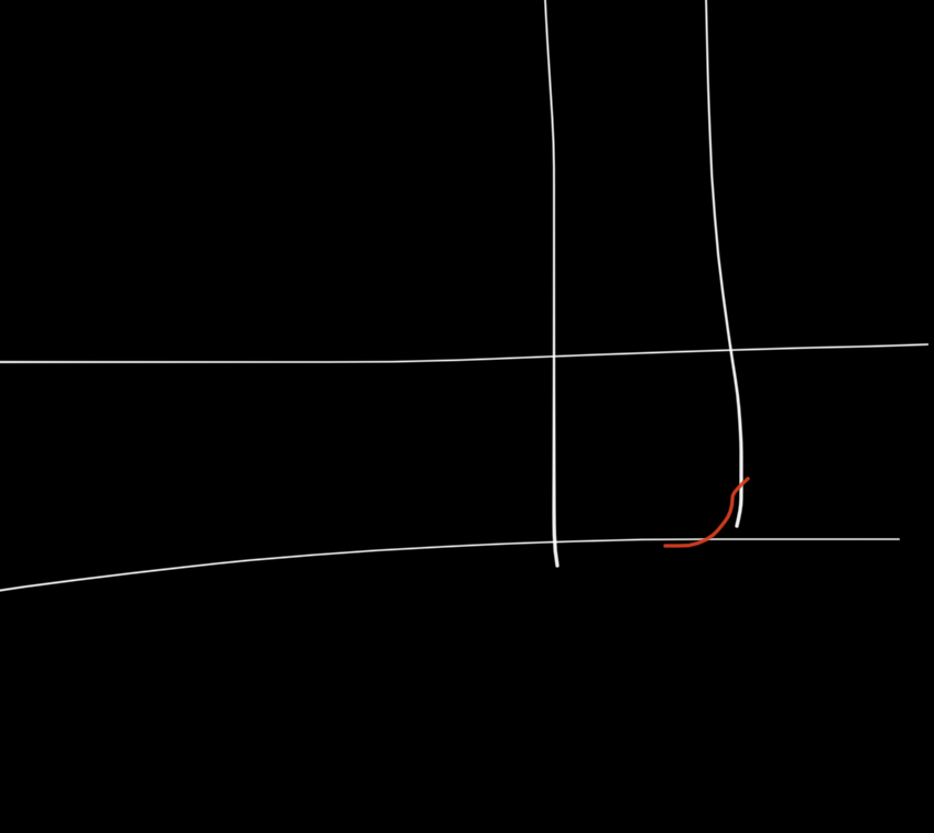

Helaas maak je daar een Denkfout… als ik een schijf van 88 mm onder mijn frees heb zitten… en ik ga een scherpe hoek om aan de buitenkant van de mal, dan maakt mijn frees (op de Centerlijn) een haakse bocht met een radius van 44 mm, heb ik een 8 mm frees… krijg ik een afronding met Radius 40 mm aan mijn plaat… (probeer het maar eens met… laten we zeggen een potlood, en een boek… teken om de hoek van een boek heen… wat krijg je?.. een radius, gelijk aan de halve diameter van het potlood… doe hetzelfde met een watervaste viltstift, en je krijgt een grotere, equidistante radius…
loopt je met een schijf aan de binnenkant van een scherpe hoek, dan loop je met je schijf tegen de andere zijde van de hoek aan, en kun je dan verder die kant volgen… en dan krijg je een scherpe hoek… hoe groot je schijf ook is, zolang Rschijf < rechte kant van de mal…
(dit soort grappen krijg je ook als je equidistante banen moet berekenen in Macro’s voor Freesmachinebesturingen zonder Radiuscompensatie), dan moet je dus zelf de boel uitrekenen…

Een kopieerring met de diameter van de frees (dus niet de as
) om dat hele verhaal hierboven te omzeilen.
Kan uiteraard ook met een frees met rollager maar dan komt er iets meer fingerspitzengefühl bij kijken.

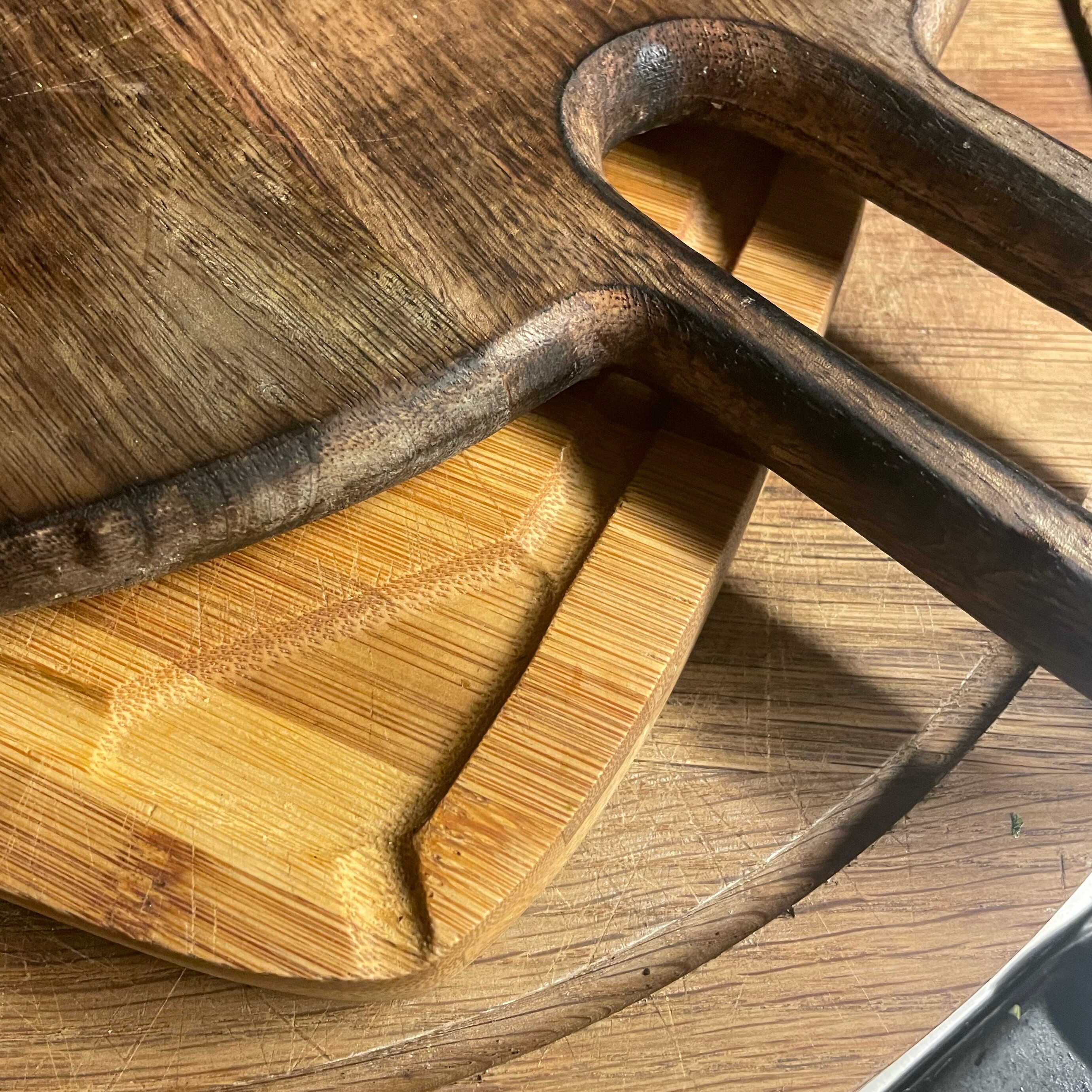

Als je een haakse sponning gaat frezen krijg je altijd het volgende door de vorm van de freesjes:
Dat kan je alleen voorkomen door geen haakse hoeken te maken.

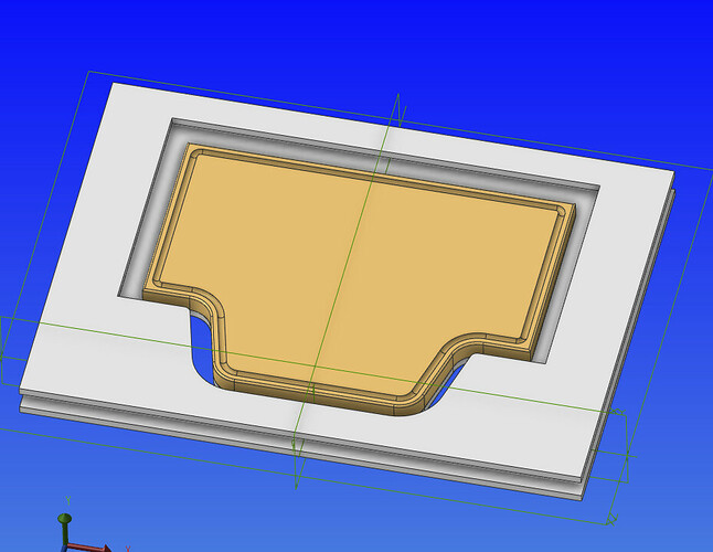

Als ik heel veel moet doen… dan koop ik wat kogelomloop geleidingen, wat kogelomloopmoeren en wat staal…
Dan bouw ik gewoon een grote freesbank… 10 mm frees erin voor de buitenomtrek, programma laden, plaat hout erin… grote groene knop drukken… Koffie…
Klaar?.. volgende plaat… alle platen gedaan… bolkopfreesje erin… Gootjes frezen…
met de juiste opspanning wissel je sneller hele bladen dan een enkel freesje…

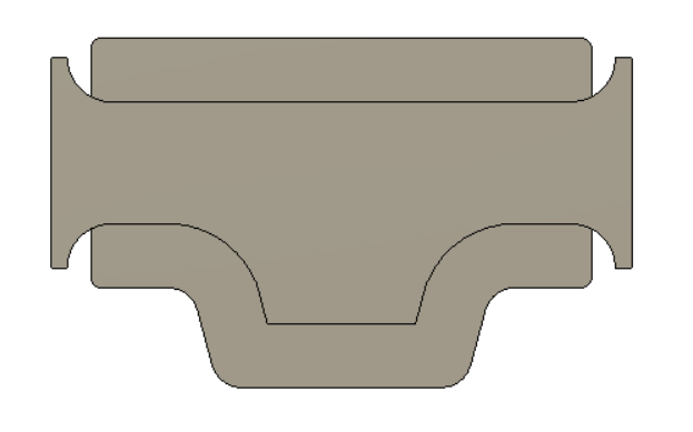

Oke oke, ik gebruikte te weinig info om het duidelijk uit te leggen,

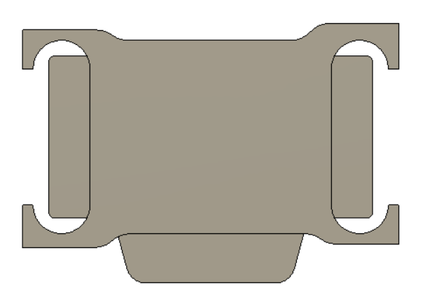

Maar hier en tekening ter verduidelijking:
Werkblad:

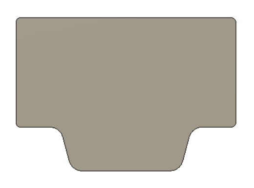

Voor en achterkant frezen met een binnenmal:
zijkant frezen met binnenmal:
Er van uit gegaan met een frees aanslag van 8.8cm (frees op 4.4 cm ten opzicht van aanslag), hart van de gefreesde goot op 2cm van de buitenkant en werkbank met de volgende maten:
Dat zou het gewenste resultaat moeten geven, inclusief scherpe hoeken mits je een goede uitlijning maakt op de mallen.

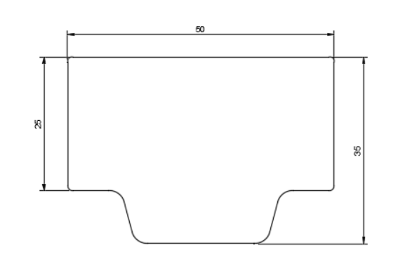

Met alle respect, maar mij wordt wel eens verweten dat ik te moeilijk denk… maar hier heb ik dus 3 Mallen nodig… één om de voorkant van het blad te frezen, één voor de voorkant en de achterkant van het gootje, en één voor de zijkanten…
dit is alles wat ik nodig heb… niet meer, niet minder…
omdat het blad op maat gezaagd wordt ( 580 x 440 mm), kan ik aan de zijkanten en achterkant aanslagen plaatsen, daar hoef ik met de frees niet meer bij.
6 boutjes aan de onderkant… om het blad vast te zetten, een balkje zodat ik 'm in de Workmate kan zetten, meer dan dat moet het niet zijn.
Kopiëerschijf ø50, om de voorkant te frezen (ik denk dat ik de platen met een overmaat op de 440 mm laat zagen.441 of 442 mm, dan haal ik langs de hele voorkant wat materiaal af, en weet ik zeker dat de radii aan de voorkant mooi uitkomen…
Dan Kopiëerschijf ø90 eronder… Bolkopfreesje erin… en dan het gootje uitfietsen.
