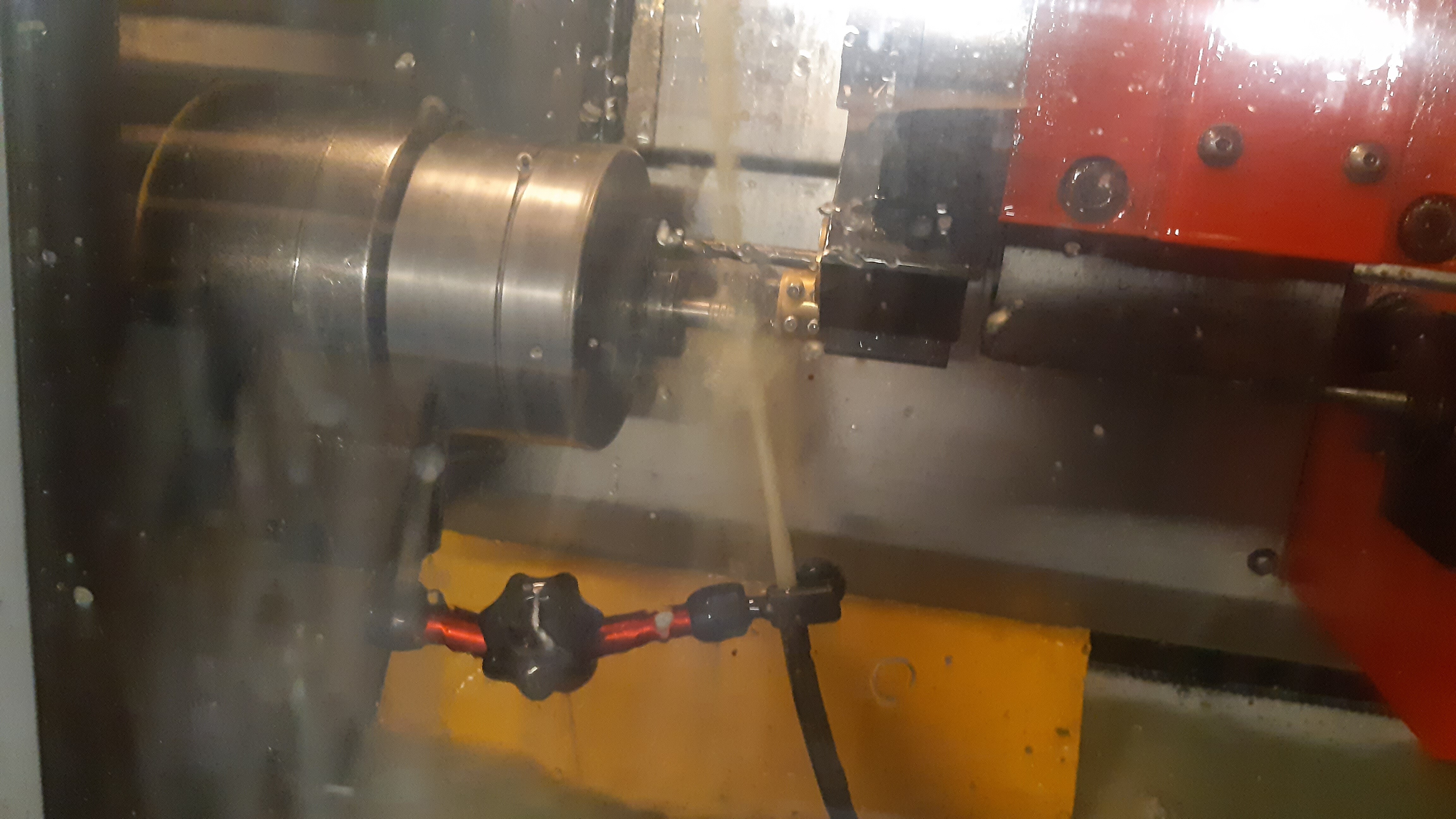

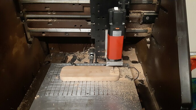

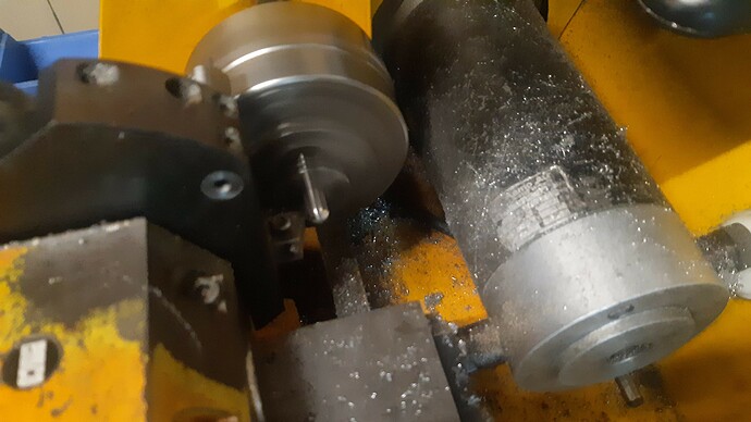

4 machines tegelijk aan in mijn werkplaats… terwijl de EMCOturn120 Doppen stond te draaien, de EMCO Compact 5 CNC ze stond af te ronden, en de Beagle VMC 2814 ze van 2 platte kantjes en een gaatje voorzag… was de Portaalfrees bezig met…
de Armsteunen…

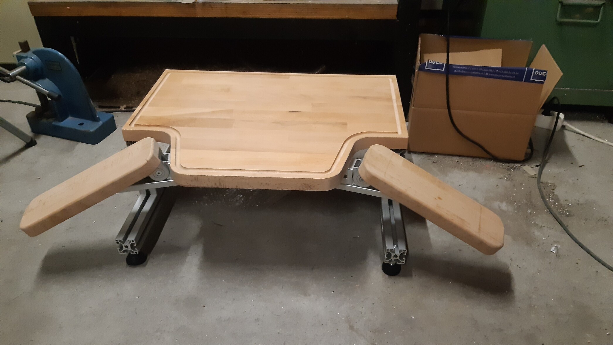

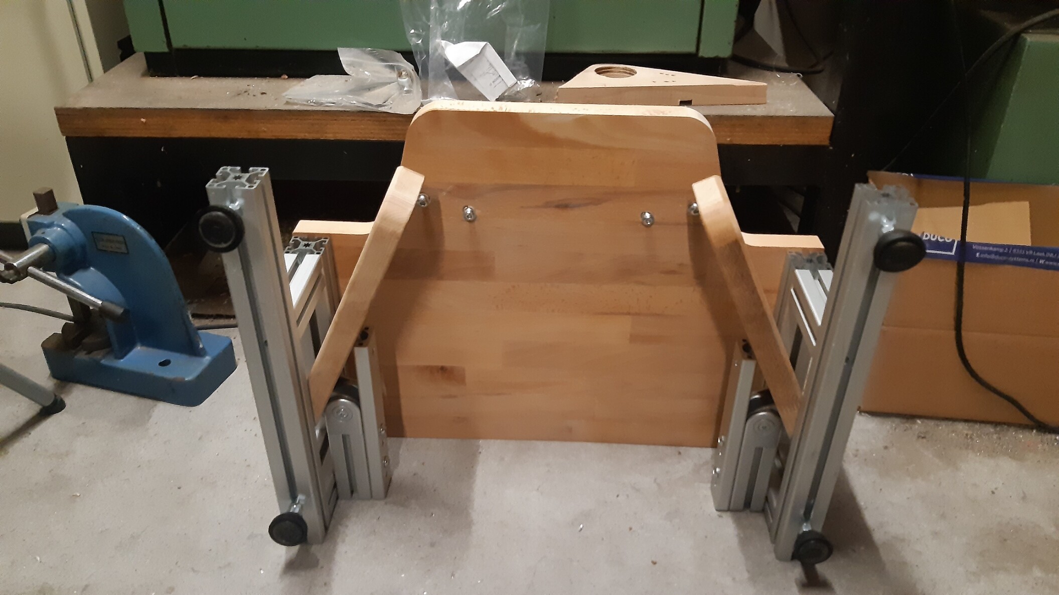

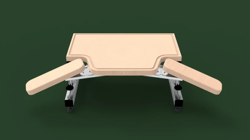

in de “opruimstand” vallen de armsteunen binnen het frame
Mooi compact… zo heb ik’t graag… en ik hoop de toekomstige klanten ook… men begint al een beetje warm te lopen… en dat heb ik ook graag…
zo staat ie “in bedrijf”

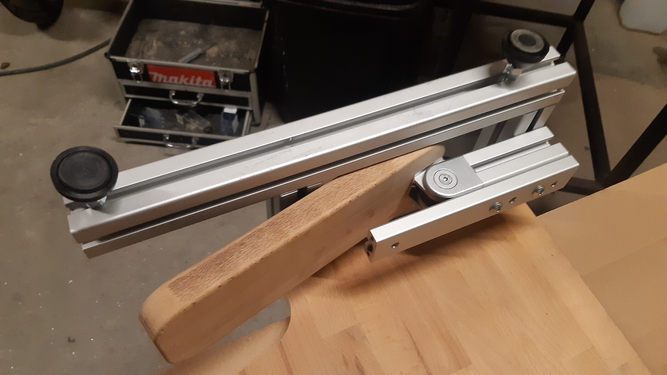

en zo:
Kun je 'm in de hoek zetten…

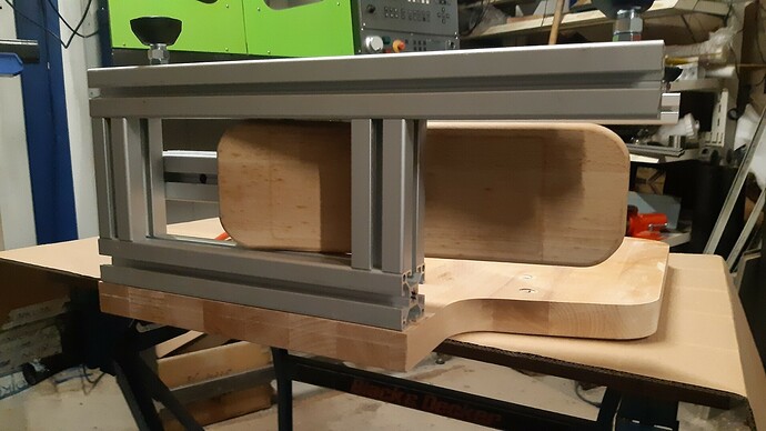

ik overweeg nog een “handgreepje” in de onderkant van het blad te frezen… aan de andere kant… 't hele ding weegt 2 keer niks, en in het gootje aan de bovenkant heb je ook genoeg grip om 'm met één hand op te pakken, en te dragen…
Nu rest slechts een paar schroeven in de armsteunen, ze zitten nu nog gewoon “klemvast” op de scharnieren, ik heb wel even getest… je drukt em niet voorover als je op de armsteunen leunt. dus da’s geslaagd…
Hij moet nog een keer uit elkaar… het houtwerk moet nog een laatste schuurbeurt, en dan blaffen we’m in de blanke lak…
nu tijd voor een biertje… Arie is tevree…

en even kijken naar de bevestiging van de armsteun aan de scharnier… ik denk dat 1 schroef voldoende zal zijn, omdat de scharnier in de armsteun is ingefreesd.

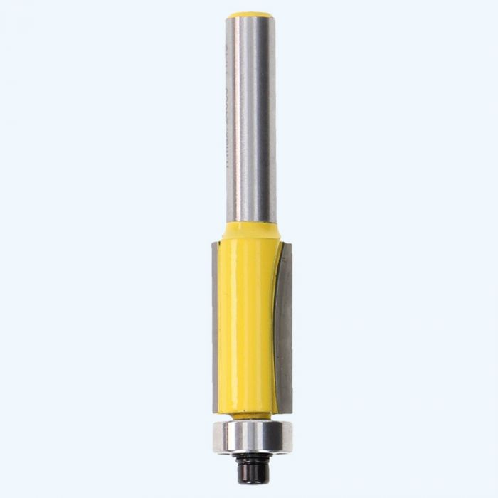

Ja, ik ken ze… ik heb ze met een radius voor het afronden van de randen van het werkblad en de armsteunen, 't is alleen… dat ik met zo’n frees echt ALLES weg moet frezen… omdat ik niet in één keer 27 mm diep door een stuk beuken kan … eh… beuken…
Op zich zijn deze freesjes zeker handig… ik zou de mal voor de voorkant met een paar kleine schroefjes onder het werkblad kunnen zetten, maar nogmaals… dan moet ik wel 't hele stuk wegfrezen tot ik met het lagertje tegen de mal zit… (ik ken iemand op een ander forum die met dergelijke frezen en mallen Aluminium onderdelen maakte, en die plakte eerst een paar lagen isolatietape om het lager… zo had ie een paar tienden voor het “nafrezen”, hij freesde eerst met de tape om het lager tot aan de mal,en daarna de tape eraf, en Napoetsen.
