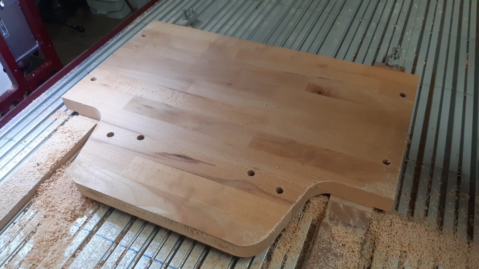

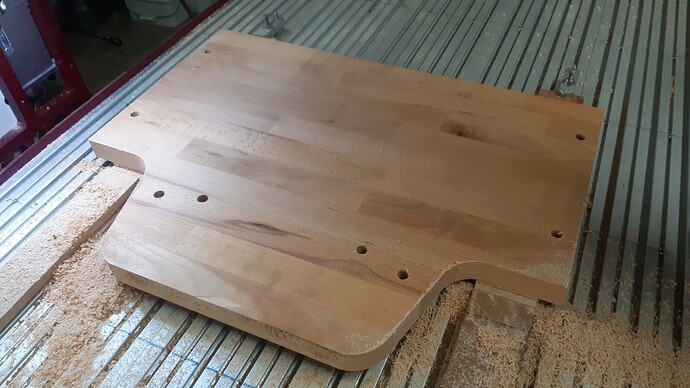

Contour gefreesd… gaten geboord voor de Rampa Moeren…

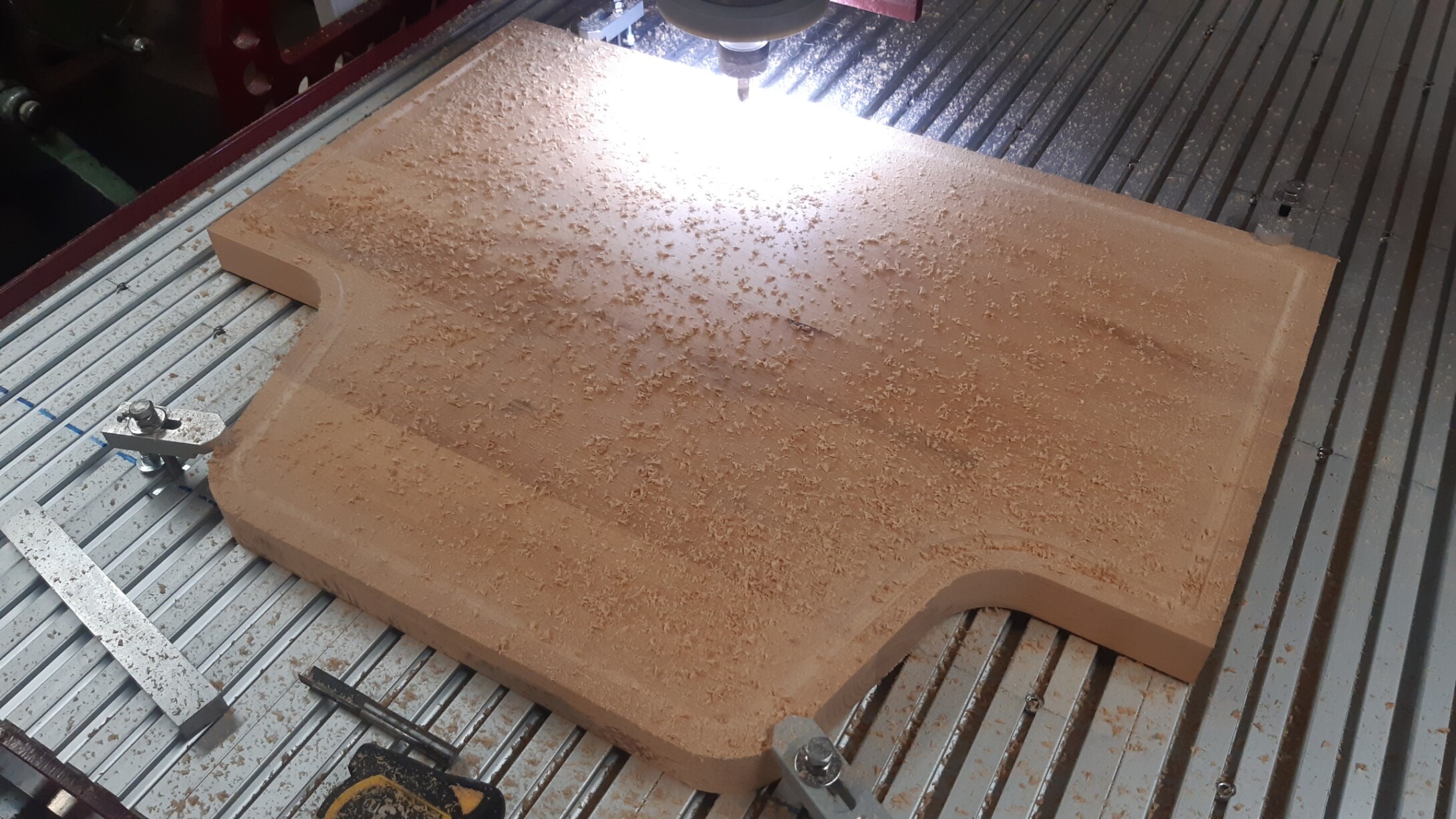

En het gootje ingefreesd…
Nu nog de randen wat afronden met de bovenfrees, en de boel in de blanke lak blaffen…

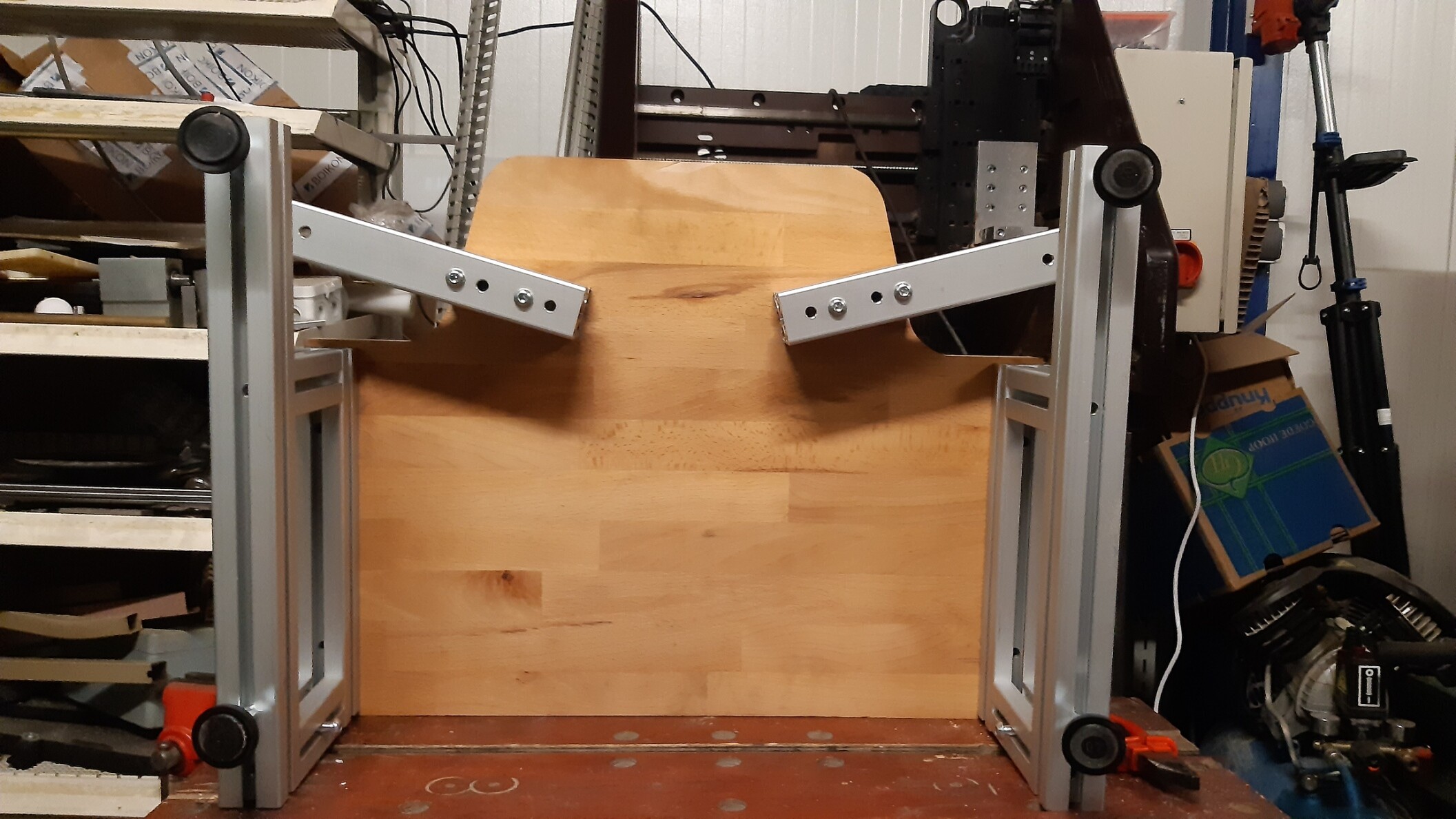

Hopsa…
Gisteravond nog even gedaan… ik had 3 machines tegelijk draaien met de lange doppen voor de straptools, dus tussendoor tijd om dit even beet te pakken…

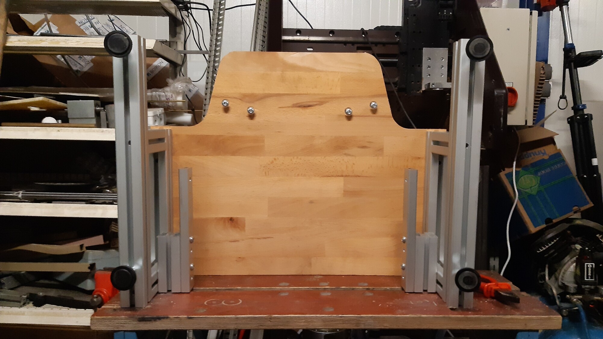

de zijframes waren al gemonteerd, de armsteunbeugels heb ik gisteren in elkaar gezet.
Dus, de boormachine gepakt, om de moeren in het hout te draaien waarna we het hele spul in elkaar konden zetten om te zien of alles past… en dat doet het…
Zo ziet de onderkant er uit, de gaatjes in de armsteunbeugels geven toegang tot de bouten waarmee de beugels aan het werkblad vast zitten…

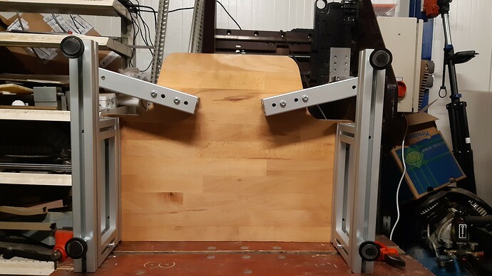

dus… als je klaar bent, zet je’m op zijn kant, draait die 4 boutjes een slagje los, en schuift de armsteunen er zo af… en dan monteer je ze op de achterpoten op de bouten die daar al in zitten (te zien op de foto hierboven).
de armsteunen zitten er nog niet op… daarvoor moet ik eerst een hapje uit de armsteunen frezen, zodat het scharnier erin past.
Als deze constructie me bevalt, dan ga ik die mogelijk ook gebruiken bij de grote werbkanken, dat scheelt weer in de montage van het geheel…

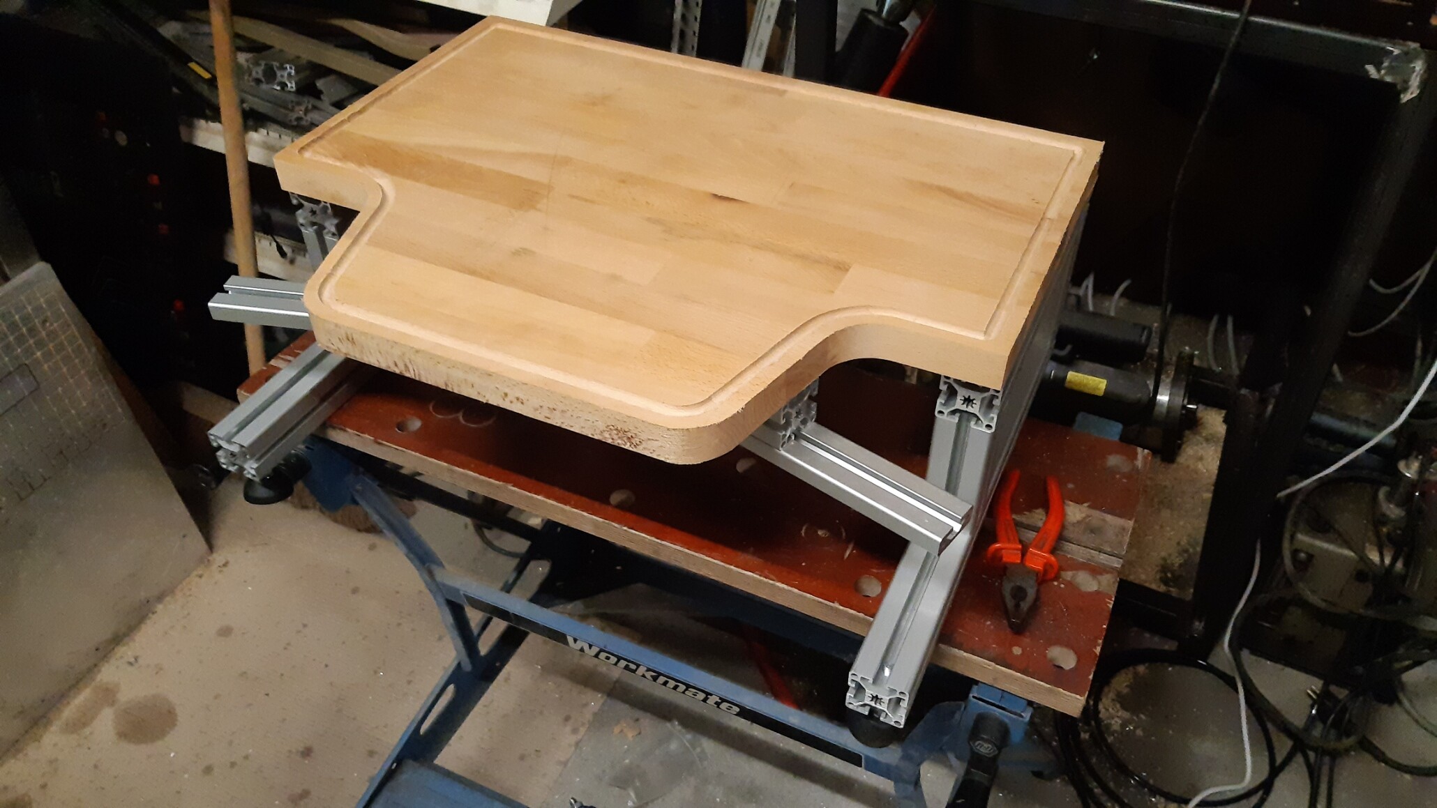

Straks als ik in de werkplaats ben, even de bovenfrees over het randje van het blad om 'm mooi af te ronden, en dan in de blanke lak zetten… en dan is ie zo’n beetje wel klaar… ruim op tijd voor de Rikketik…
