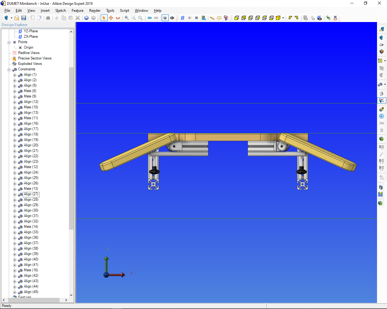

Ik kwam er net achter… bij een hoogte van 205 mm, hoef ik de frames niet naar binnen te plaatsen… er is genoeg ruimte voor de verstelling van de armsteunen… weer een prob… uitdaging minder…
't idee van het groefje rondom, maakt ook dat ik geen latjes rond de omtrek hoef te bevestigen, scheelt werk, en het maakt dat ik 't frame ook echt aan de rand van het werkbankje kan plaatsen, zodat je em ook op zijn kant neer kan zetten.
'k moet dan alleen nog even verzinnen hoe ik dat nou weer ga doen…
maar vooralsnog: Arie is tevree…
de maten zijn nu nog bij benadering, maar ik heb al uitgevlooid dat ik uit één plaat beukenhout 8 bladen en 16 armsteunen kan maken… en dan hou ik nog niet genoeg over om de kachel aan te maken…

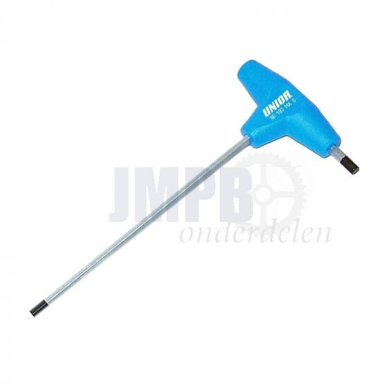

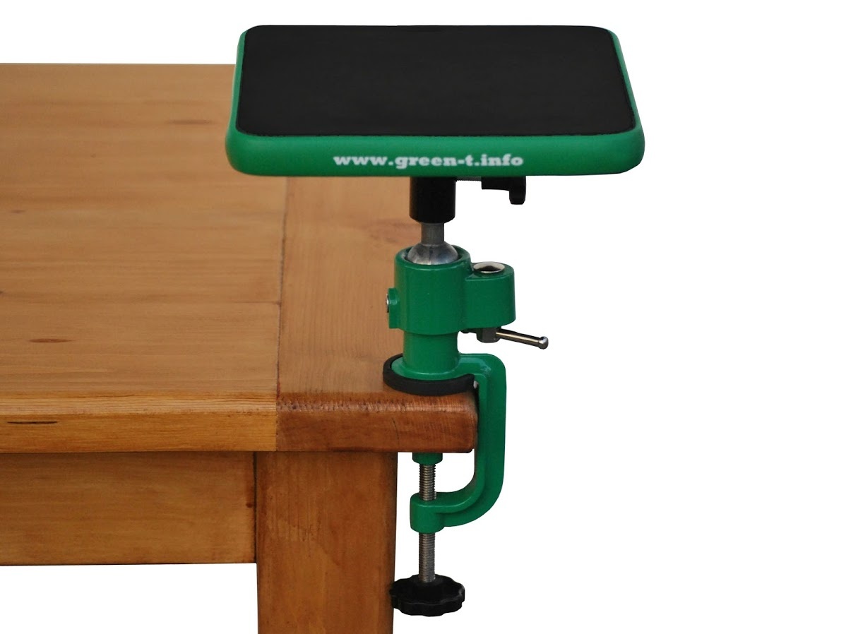

er zijn shops waar je deze dingen los kan kopen… perfect om de armsteunen vast te zetten of los te nemen…'k heb zelf een set van dit merk, en die gaan mee als ik een werkbank op locatie moet monteren…
