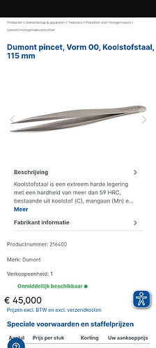

Bonjourno. Het moment is daar gekomen. Ik ben mijn goedkope Action pincetten helemaal zat. Nu wil ik twee Dumonts aanschaffen. Een normale en een kromme.
Nu heb ik 2 vragen.
  1. Welke nummers raden jullie aan?
  2. Welke serie kan ik het beste aanschaffen? Per nummer heb je ook veel verschillende soorten. Zie foto
Thnx!

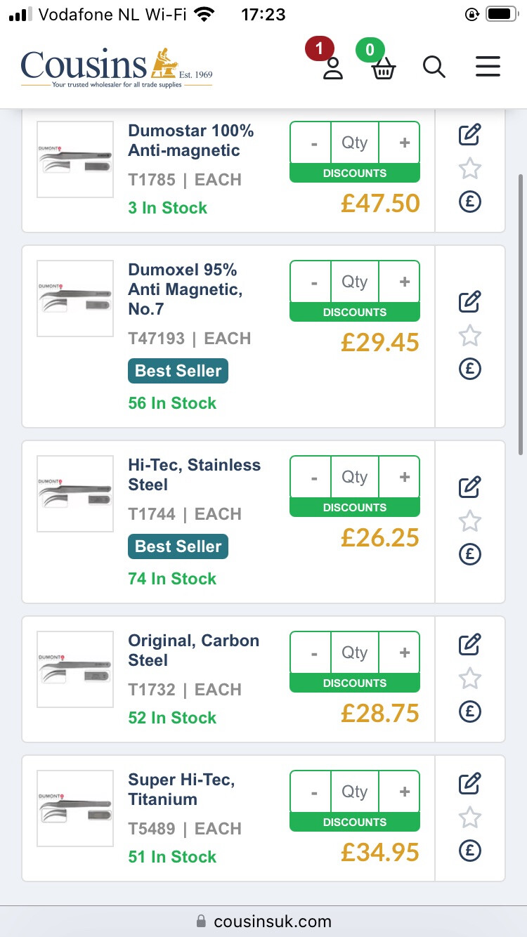

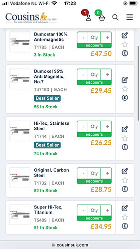

Je hebt voor het fijne werk sowieso een no. 3 nodig. Ik gebruik ook vaak een soortgelijke titanium pincet van CousinsUK; maar daar zijn de tips minder puntig van. Wel makkelijk zelf bij te punten, dat dan weer wel. Maar als het echt precies moet pak ik de Dumont. Heb ook een no. 2 van Dumont. Kromme pincetten gebruik ik niet, heb wel 2 stuks no. 6 Dumonts. Daar heb je er altijd 2 van nodig, als je aan spiralen werkt.
En dan de titanium of kies je voor anti magnetisch?
Titanium hadden ze bij Dumont in 2007 nog niet. :slight_smile: Sowieso alles anti-magnetisch, maar dat is tegenwoordig ook de norm in staal. Die no. 6 hebben ze denk ik ook niet in titanium. De punten zouden dan te snel slijten. Dat titanium zo veel zachter is, heeft dan wel weer voordelen bij het hanteren van krasgevoelige delen als bruggen en kloven.

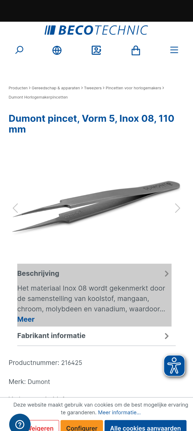

Als je Dumont wilt zou ik een 2 en een 5 nemen.
De 2 voor veertjes loshalen etc en de 5 voor de schroefjes en het fijnere werk

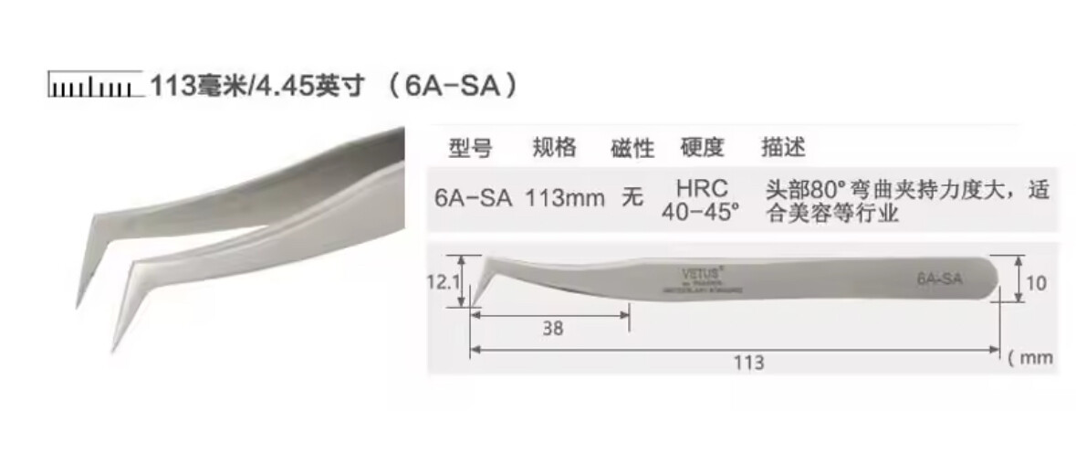

Kromme pincet gebruik ik nooit trouwens, alleen deze “haakse” voor spiraalwerk:

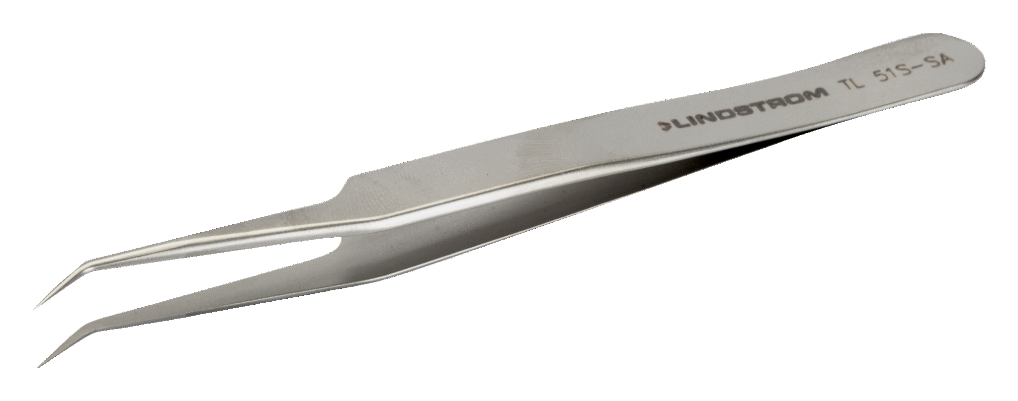

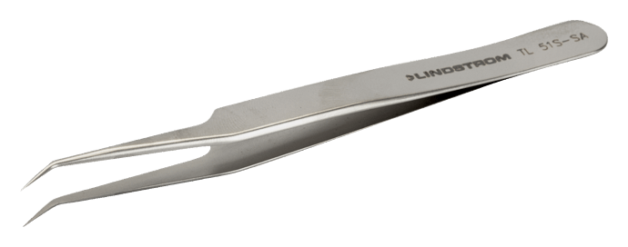

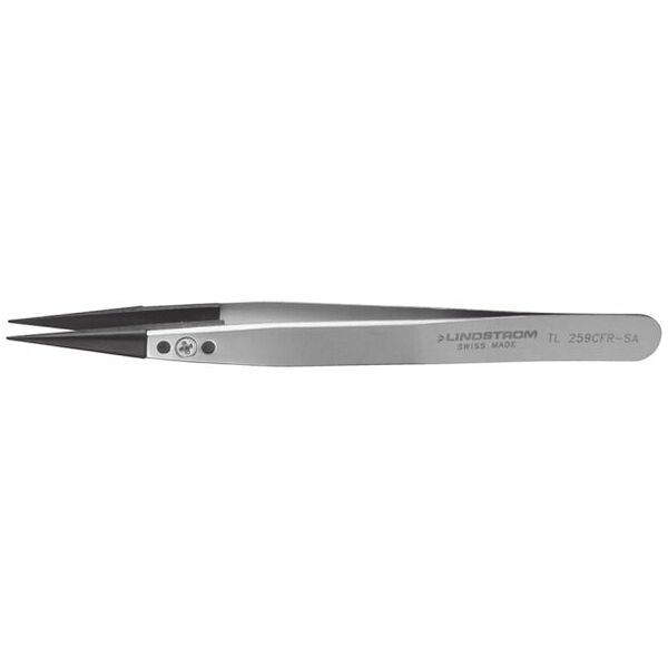

het merk Lindstrom met name de TL 51S-SA zou ook een overweging kunnen zijn ik gebruik hem al jaren bijna elke dag en ben nog steeds met de eerste aankoop bezig
TL 51S-SA:
TL 259 CFR-SA:
Exact dus hetzelfde. Ook hetzelfde merk.
Weet ik, de tip had je van mij :stuck_out_tongue_winking_eye:
Heb je tips welke ik uit deze serie moet hebben?

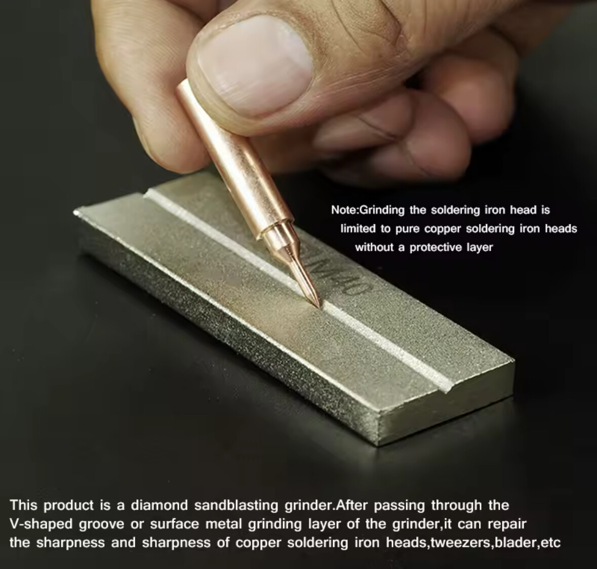

Slijpen doe ik op zoiets:
