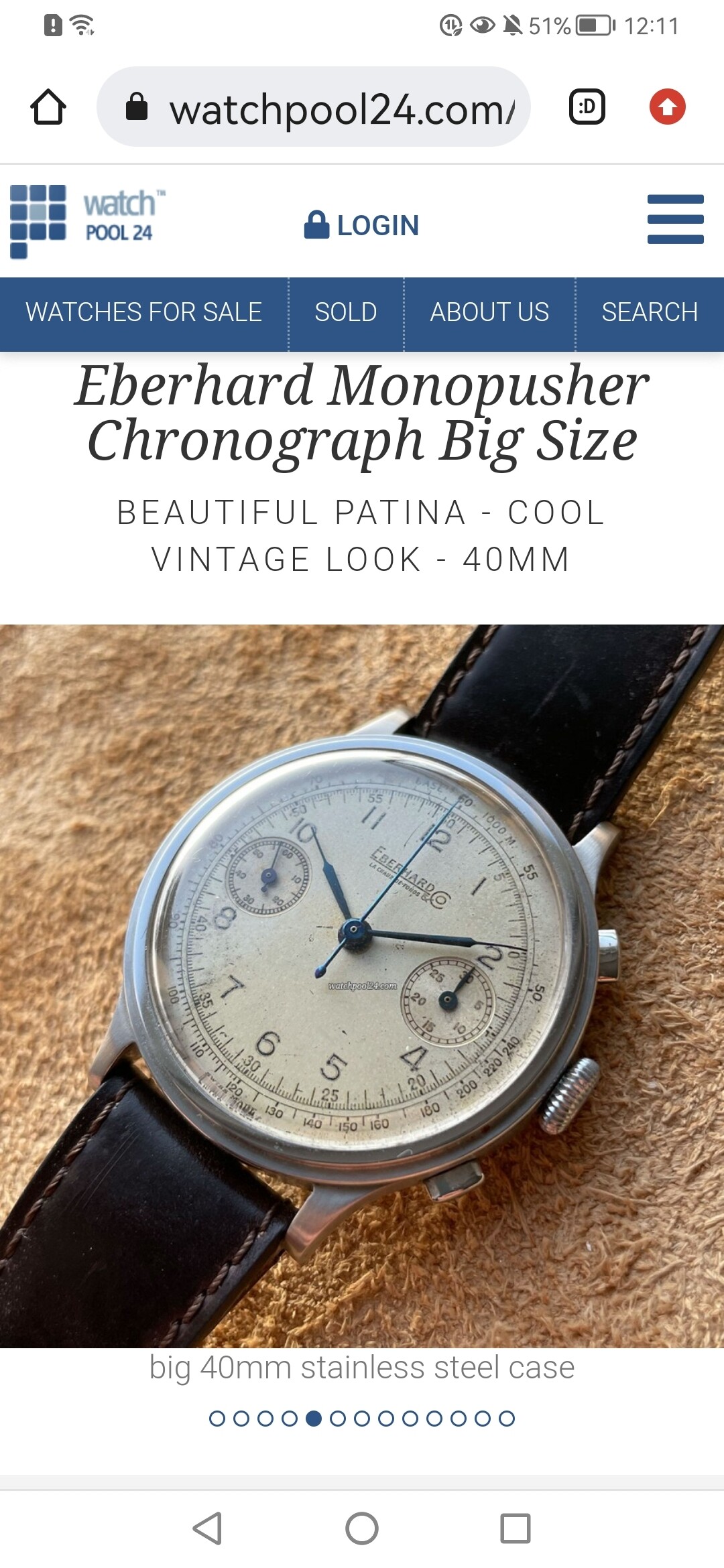

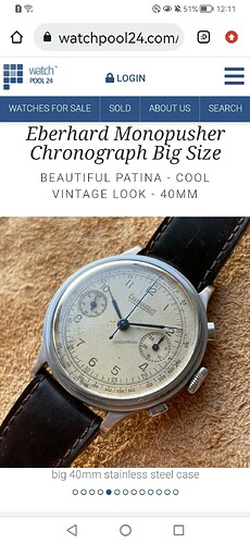

Is dit dan eenzelfde uurwerk wat erin zit als de link die je stuurde?
Ik zou de foto’s van die website en die van jou, in de dezelfde richting gedraaid, naast elkaar leggen en vergelijken. Let op alle details! Lijkt me hoopvol tot nu toe. :blush:
Het lijkt mij vrijwel identiek, alleen de plaats waar het serienummer zit wijkt iets af
Dit is er volgens mij 1 met hetzelfde uurwerk en kast, met ook weer ‘staybrite’ aan de binnenzijde vd deksel.
De wijzerplaat is wel anders.
Zo veel mogelijk foto’s en informatie verzamelen zou ik zeggen. Het detail van dat slotje is vrij uniek zou ik zeggen. Ik leerde dat gisteren ook net pas. Heel leuk detail!
Dat pleit voor correct zou ik zeggen.
