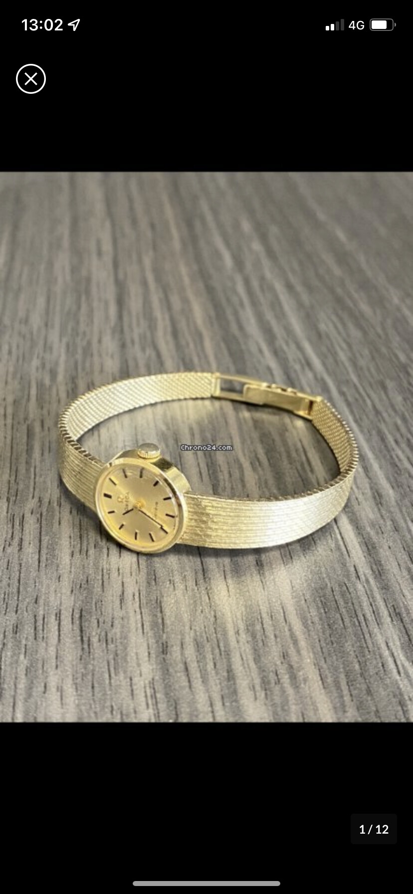

Beste leden,
Ik sta op het punt dit horloge aan te schaffen voor 1200,-
Aangezien er geen papieren aanwezig zijn zou ik heel graag jullie deskundigheid willen vragen bij het bepalen van de echtheid op basis van de foto’s.
Ik heb de verkoper om een authenticity confirmation gevraagd die hij zou vragen bij de juwelier, maar volgens de verkoper zou die zojuist hebben gezegd dat papieren niet nodig zijn voor dit soort horloges en dat een Chrono24 specialist dit horloge heeft goedgekeurd en dat daarmee de echtheid gegarandeerd is. Klinkt mij erg vreemd.
Kunnen jullie meekijken of het om een écht authentiek exemplaar gaat?
Mijn dank is groot!
Groet,
Saskia

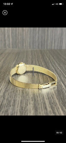

Man man man! Hoe kan je als verkoper nou dat uurwerk zo neerleggen!
Ik zou benieuwd zijn naar het gewicht. Heb je dat al gevraagd? Het is vrij duur voor een damesmodel.
Gewicht is 26 gram. Wat zou een betere prijs zijn?
Ik zou alleen al hierom overslaan :grimacing:
Ik vind dat dus ook erg vreemd…
Horloges worden niet gekeurd op echtheid op CH24. Dat moet je als verkoper zelf doen. Wat wel kan gebeuren is dat niet originele horloges achteraf gerapporteerd en verwijderd kunnen worden.
Dat is in totaal of alleen de kast? Als de kast 26 gram is dan is het qua prijs bij een handelaar geen gekke prijs opzich.
Dat is het totale gewicht.
Zijn er eventueel kenmerken bij dergelijke omega horloges die snel duiden op echtheid of juist niet?
Dit is een particuliere verkoper dus er bestaat geen retourrecht. Stel je koopt dit horloge, zou je dan zelf de echtheid moeten laten controleren bij een juwelier en in geval het nep blijkt te zijn je geld terugvragen bij Chrono24?

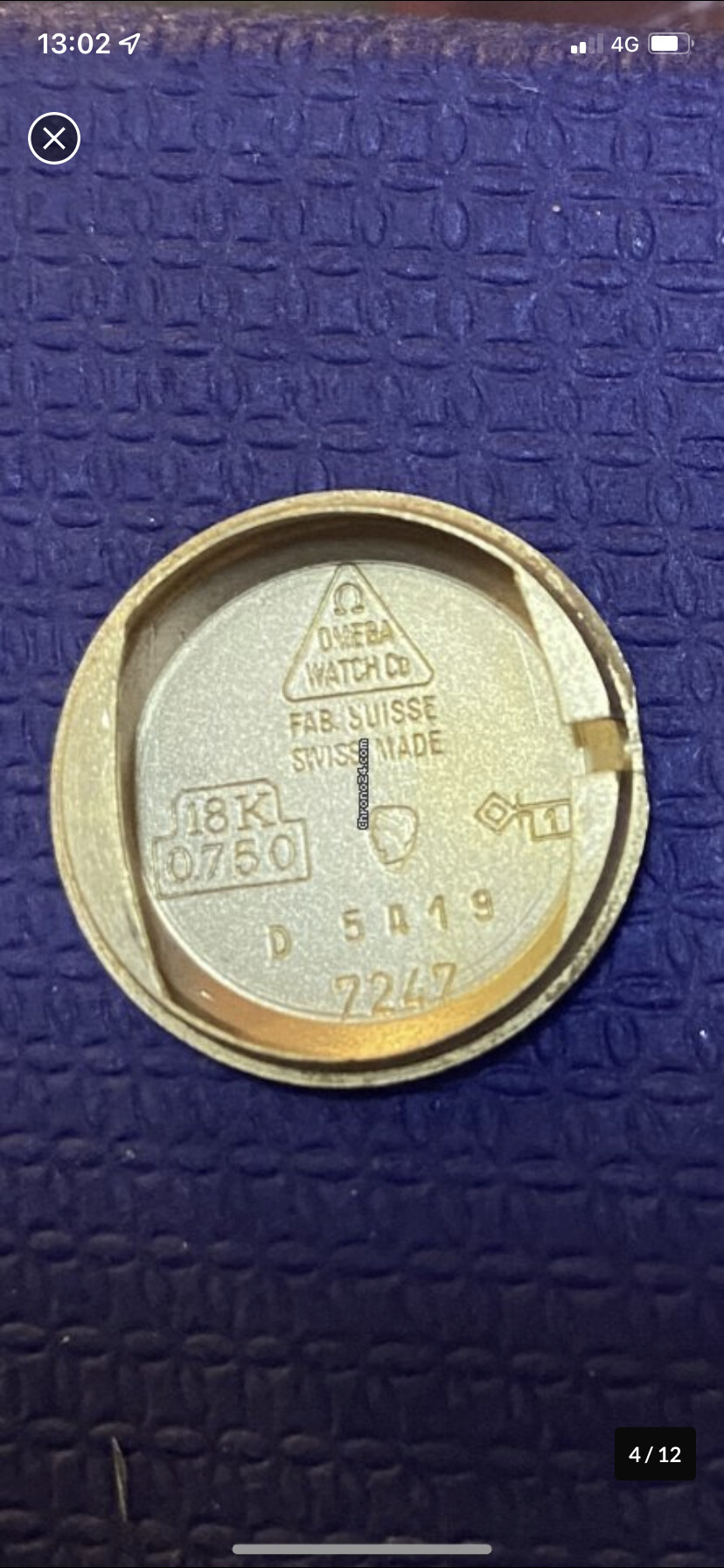

Te zien aan het serienummer dateert het horloge uit 1969; ik kan me heel goed voorstellen dat de papieren in de tussentijd zoekgeraakt zijn. Bij vintage is de aanwezigheid van papieren eerder uitzondering dan regel. Zou ik de deal niet op laten afketsen.
Als je zoekt op de nummers in het achterdeksel vind je wel een en ander. Bijvoorbeeld deze folder, derde horloge van rechts. Is overigens wel een iets ander horloge, met datum en secondewijzer.

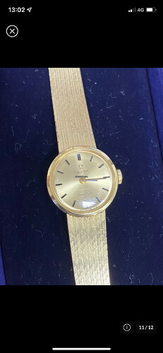

Ik zie geen gekke dingen in elk geval :thinking:
Nee.
Edit; ik zou even vragen hoeveel de kast alleen weegt. 18k is €40 per gram sloop waard
En het horloge is echt trouwens

de goudprijs voor deze Omega zou denk ik op dit moment rond € 1000,00 euro zijn, op zich zie ik geen alarmerende zaken, hoewel de foto’s niet heel duidelijk zijn.

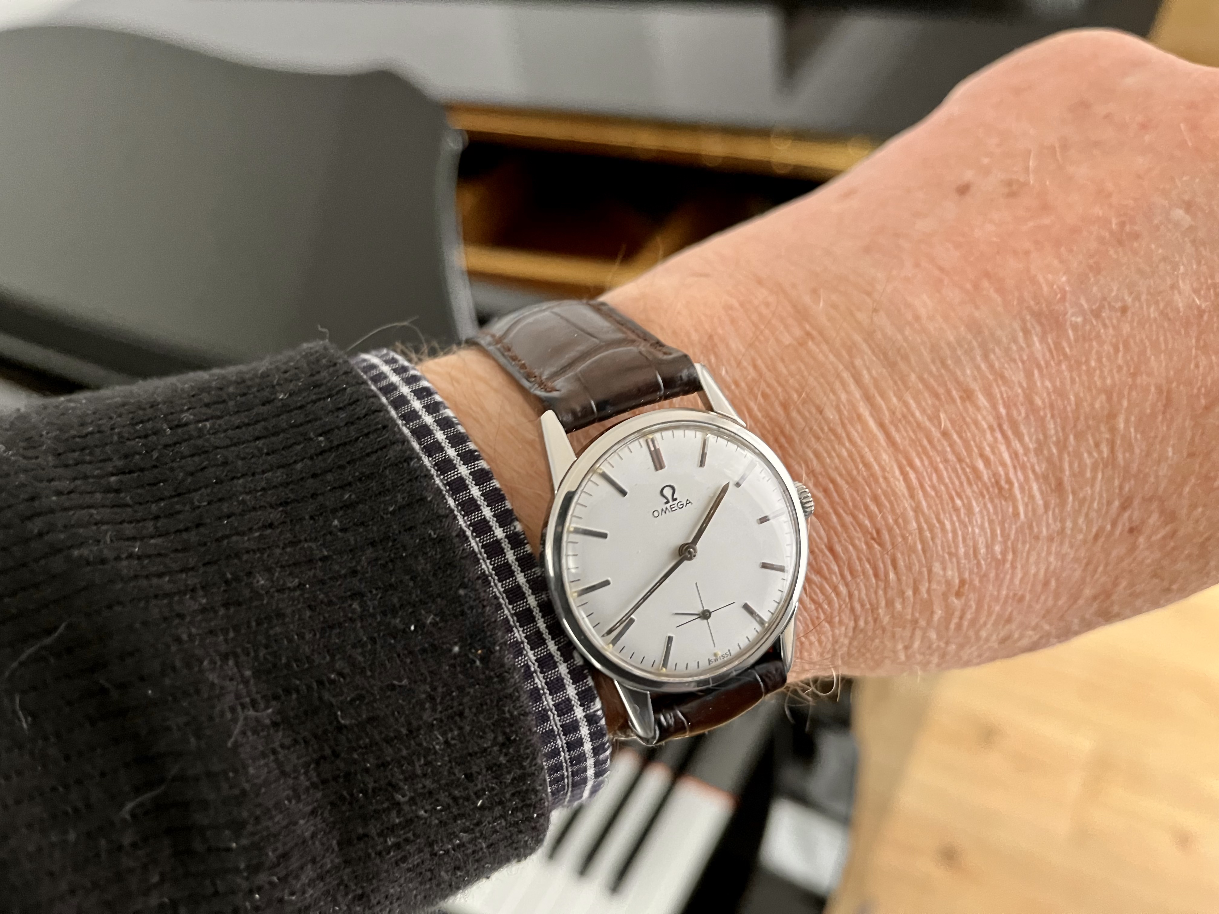

Als Omega liefhebber zou ik dit horloge niet aanschaffen, zelf heb ik een aantal vintage Omega’s die ik pas heb gekocht nadat ik ze zelf in de handen heb gehad.
Soms moest ik wel geduldig zijn, ruim de tijd nemen en op het juiste moment toehappen.
Toevallig heb ik op dit moment een Omega van bijna zestig jaar oud om de pols, die ik drie jaar geleden in perfecte staat heb gekocht, zie de foto van zojuist:

Volgens mij is er niets mis met bovenstaand horloge, behalve dat het op de dial neerleggen wel lomp is.
Ik weet niet wat het horloge waard is bovenop de prijs voor sloopgoud. Is het geserviced?
1200 euro klinkt iig niet gek.
Niet doen; te duur, er wordt een onzin antwoord gegeven op jou vraag over echtheid en hoe het uurwerk is gefotografeerd :confounded:
Waarom?
