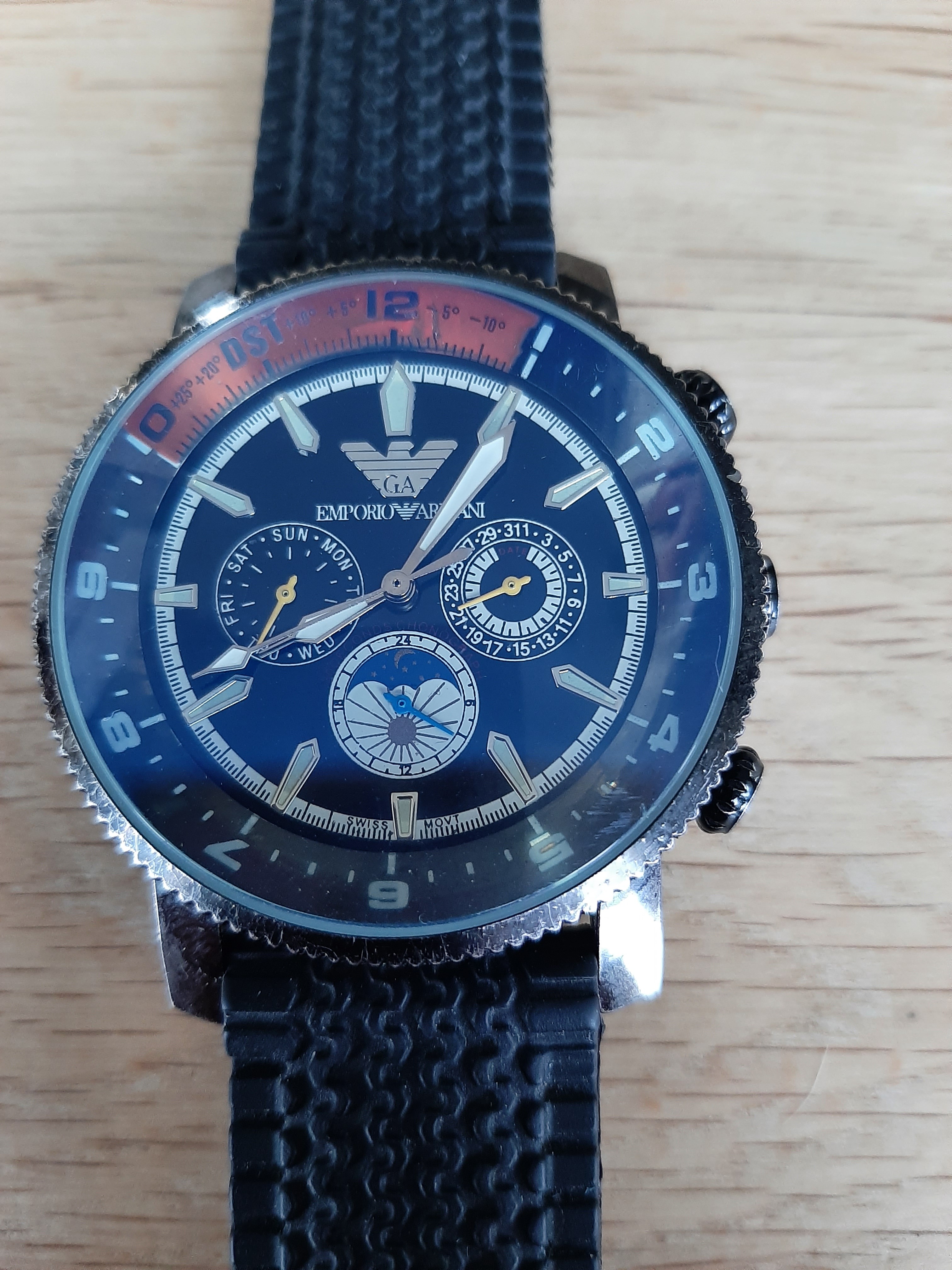

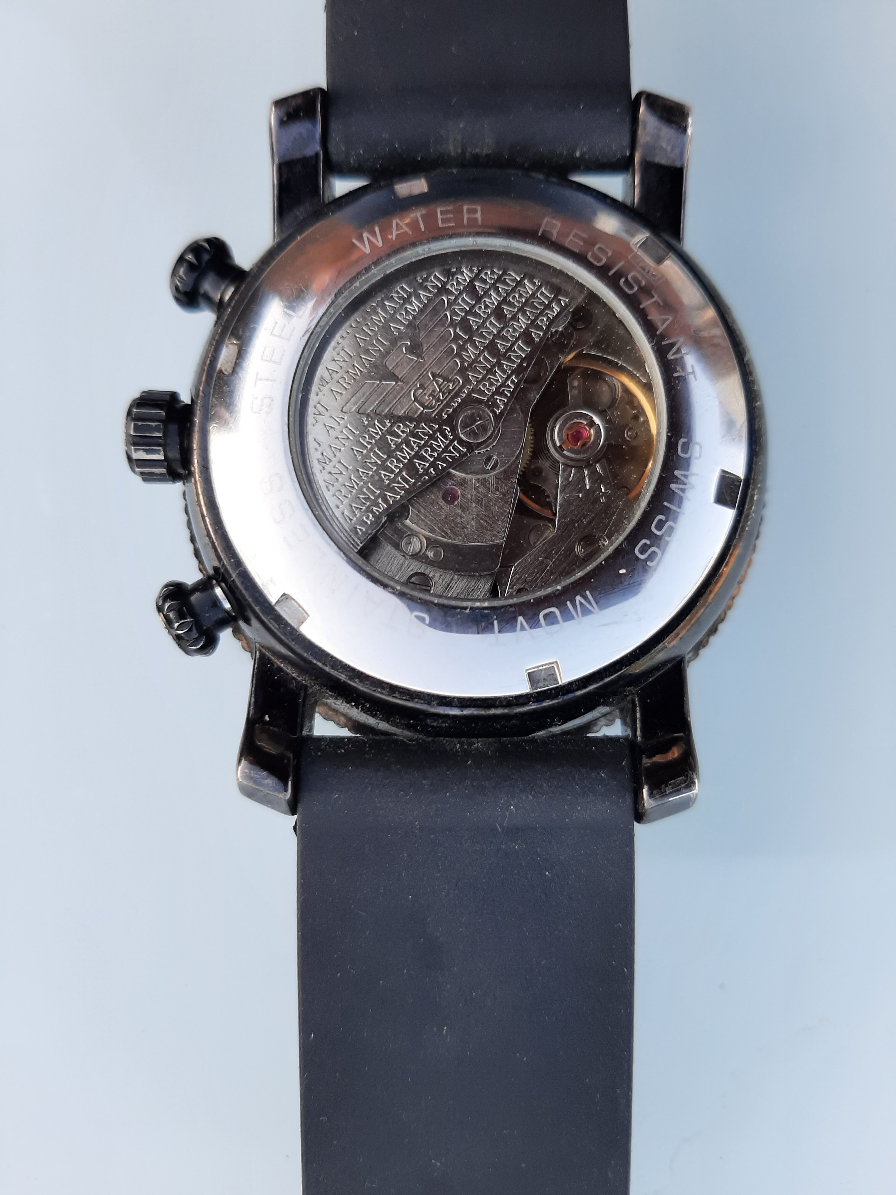

Ik heb een horloge en ik twijfel of het een echte Armani is. Ik zie namelijk nergens een AR nummer. Dient die altijd aanwezig te zijn? Het glas geeft een violet kleurige glinstering en is heel helder. Als het een nepperd is, welk model is er dan nagemaakt? Is er een database met Armani horloges? Ik vind op internet namelijk nergens zo’n zonnewijzer met een zonnetje/maantje. Het is een rubberen bandje. Op de achterzijde is hij deels doorzichtig. Er staat Swiss MOVT en in het klein TAO.
Ik hoop op reacties die mij verder op weg kunnen helpen.

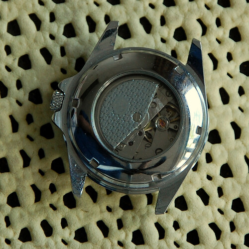

Het uurwerk herkende ik direct: het is van Chinese komaf en heet “Tongji” (Chinees standaard uurwerk". Ze worden gebruikt in automatische horloges die soms voor minder dan $20 via AliExpress / Wish verkocht worden. Het is gezien de krassen ook nog eens een zeer slecht afgewerkte versie.
Foto van een van mijn Chinese kermishorloges met nagenoeg hetzelfde uurwerk hieronder:
De wijzerplaat is universeel en wordt bedrukt met het merk naar keuze.
Met de twee chrono pushers kun je de dag (links) en datum (rechts) instellen. De onderste subdial is een 24-uurs indicatie.
Hoewel een ‘plakmerk’ als Emporio Armani vanuit horologisch standpunt geen enkele waarde heeft, zal zelfs dat bedrijf nooit dergelijke uurwerken monteren. Het ding is dus 100% nep. De nieuwwaarde zal de eerder genoemde $20 niet overschrijden. Tweedehands is de waarde nul.

Die nette afwerking zie ik hier niet terug en van de foto van het uurwerk lopen de rillingen me over de rug.
Ik zou zeggen fake.
