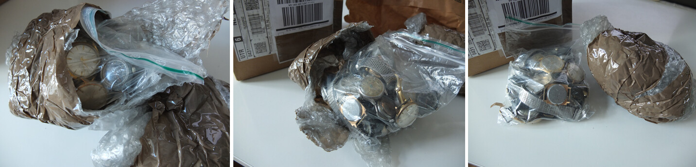

Een tijdje geleden kocht ik via de Zweedse Tradera veilingsite een nogal grote lot van ruim 50 horloges. Of, nou ja, horloges? Ik dacht een partij schroot of junk gekocht te hebben en daar was de prijs dan ook naar. Met de verwachting voornamelijk onderdelen en reparatiemateriaal aan te treffen bleek de ‘buit’ na ontvangst van het pakket – op zijn Zweeds ingepakt met veel oud papier, een oude papieren boodschappenzak, bruin industrie plakband en hergebruikte plastic zakken –toch een behoorlijk aantal horloges te bevatten dat goed viel op te knappen en weer lopend te krijgen was. Een behoorlijke meevaller dus.

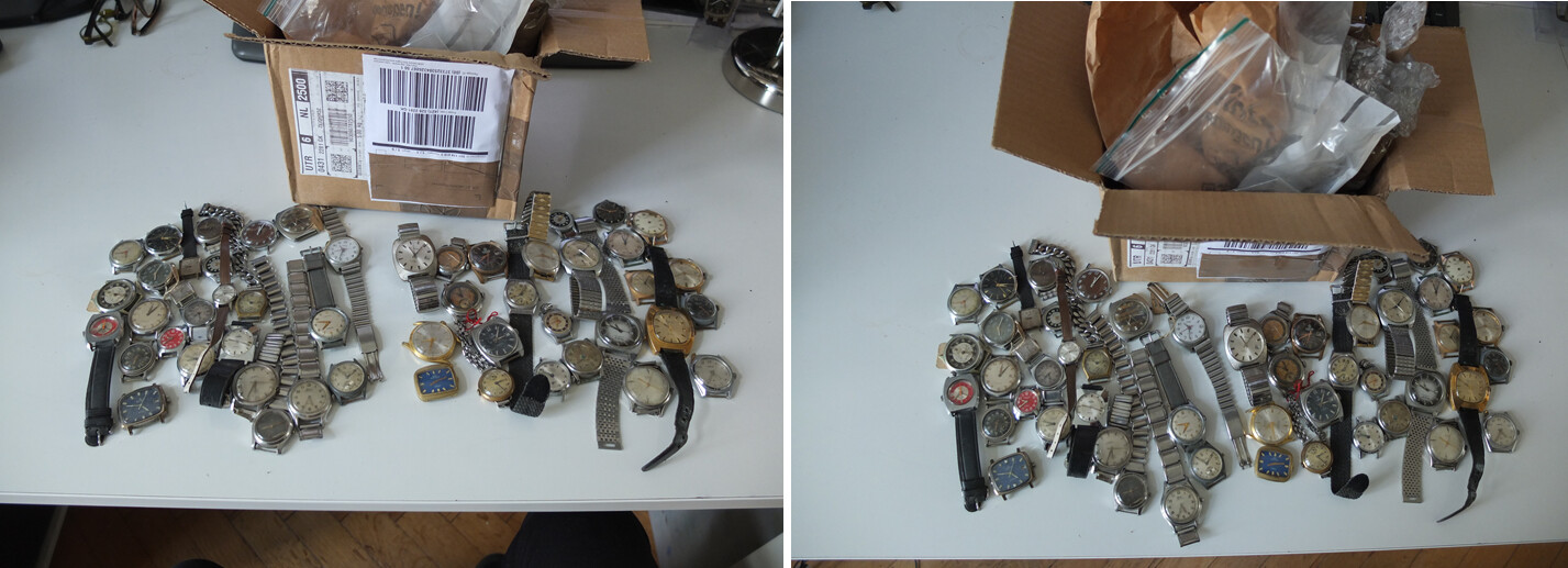

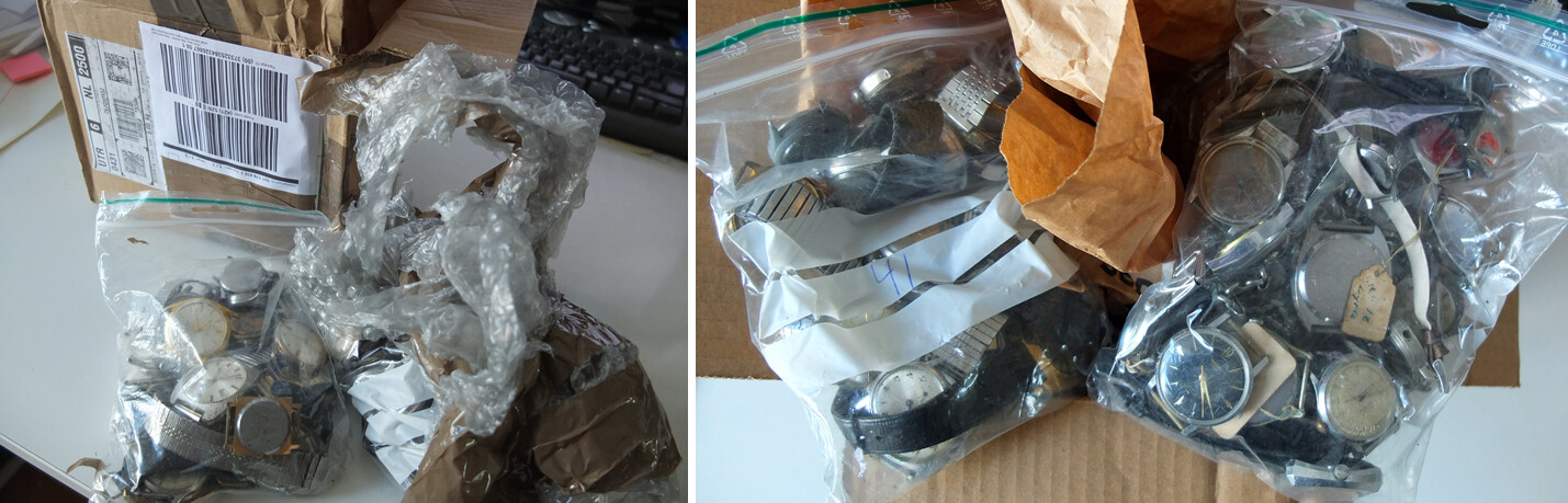

Het pakket. Een flinke doos van zo’n 20 x 30 x 15 cm. Ca. 2 kg.

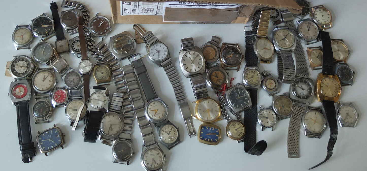

Om een indruk te geven over de omvang van deze lot: Na een dagje Rikketik kom ik nog al eens thuis met een tiental oudjes, voornamelijk uit de €5 en €10 graaidozen geviste opknappertjes. Dan heb ik nog wat bandjes gescoord plus een gereedschapje en nog wat kleinigheidjes voor totaal het maximum bedrag van zo’n €200,-. Dat is wat ik zo’n dagje Rikketik beurs van mezelf mag uitgeven en dan ben ik heel tevreden. Ohh ja, dat is ook nog inclusief 2 kroketjes, een kopje vieze koffie en een ijsje.
Bedenk dan dat de lot uit Zweden waarover ik het hier heb iets meer dan de helft daarvan kostte, inclusief de verzending. Bedenk dat er ruim 50 horloges in de doos tussen het verpakkingsmateriaal verstopt zaten en dat inmiddels bijna de helft (!) van dat aantal restaurabel, opknapbaar, repareerbaar en voor een deel al weer volledig functioneel blijkt te zijn. Er zal hier en daar nog een service moeten plaatsvinden, maar het voorlopig resultaat is, zeker als je dat vergelijkt met wat ik normaal van de Rikketik mee naar huis sleep, redelijk spectaculair te noemen. Ik ga ze denk ik niet allemaal behouden, sommige horloges waarvan ik weet dat enkele van mijn HF horlogevrienden die leuk vinden, ga ik weggeven en sommige ga ik nog wel weer eens een keer voor een lief prijsje aan anderen aanbieden. Maar een aantal van die ruim 20 bruikbare horloges uit deze lot gaan een plekje vinden in mijn verzameling.

Ik heb er al eens eerder wat van laten zien, maar dit pakket was zó bizar dat ik graag nog eens een serietje ‘unboxing’ toon.

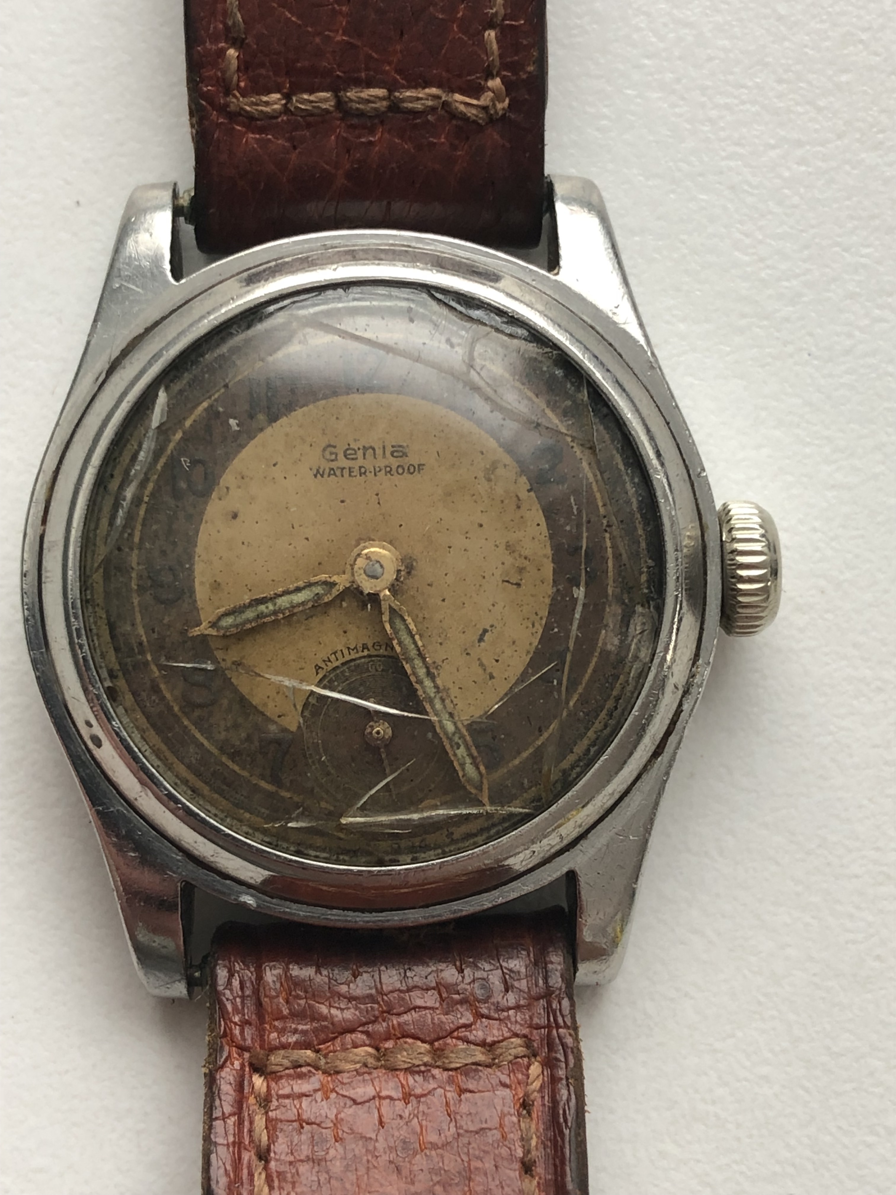

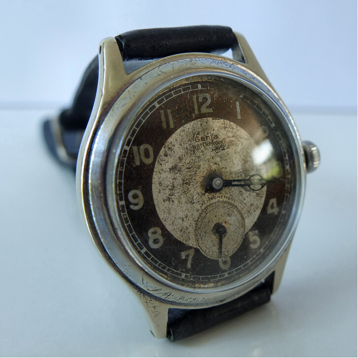

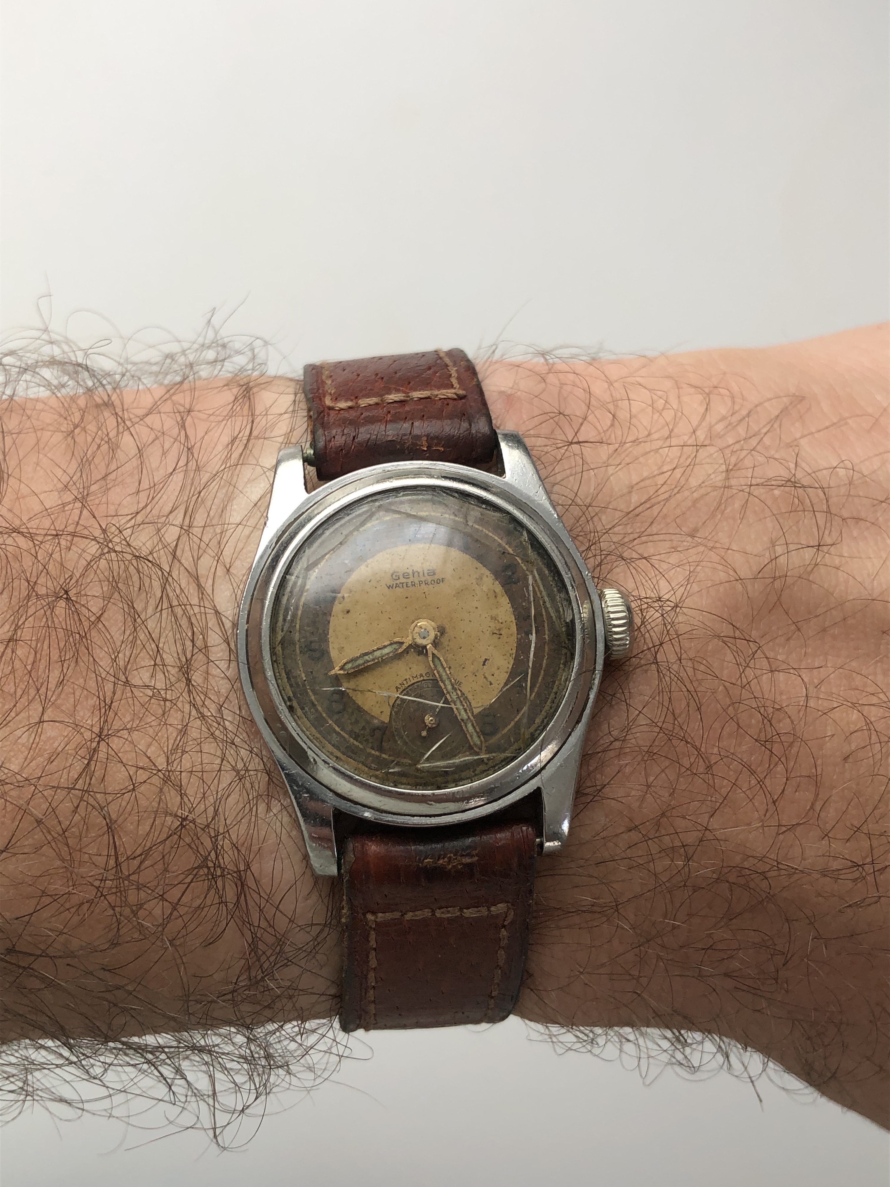

Om dit horloge gaat het dus nu

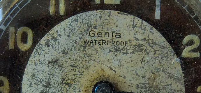

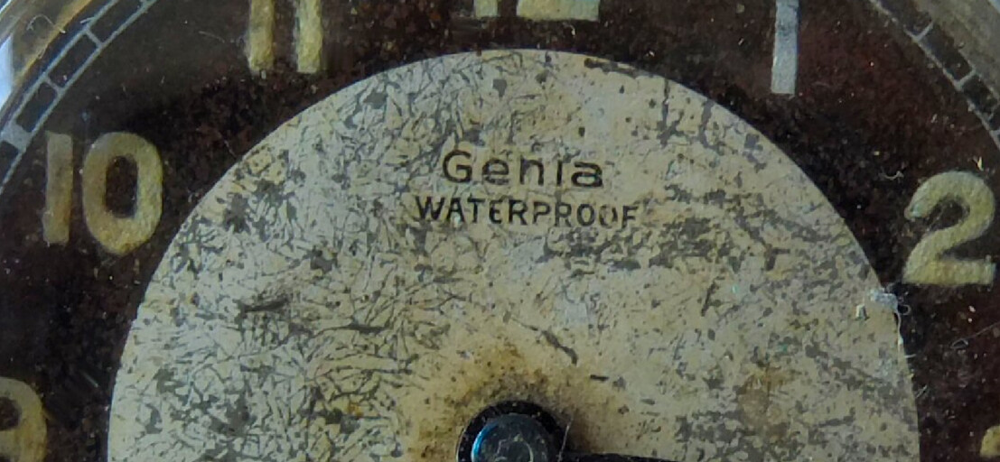

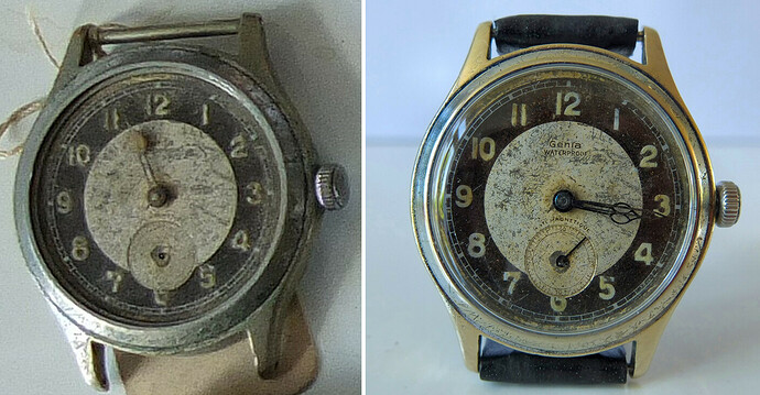

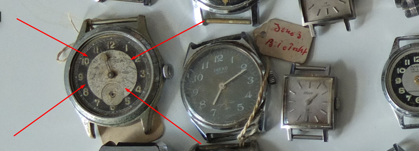

Het ding heeft een merknaam. Onder de krassen en vooral het vuil is het met een loep nog net te lezen: GENIA. In dit verhaal bespreek ik alleen deze Genia. De rest komt misschien later nog eens in een vervolg aan de beurt.

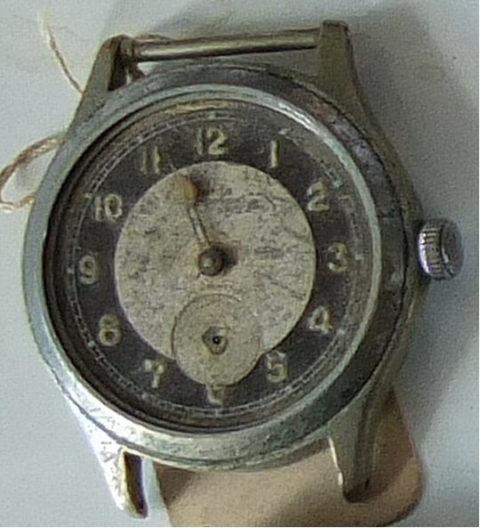

Meuk. Vies. Gehavend. Geen glas. Secondenwijzer ontbreekt. Minutenwijzer is ook foetsie.
Maar: Het Uurwerk Loopt!

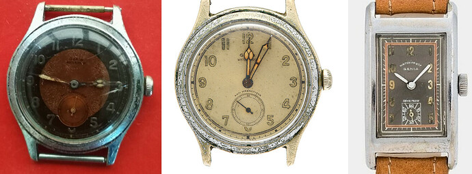

V.l.n.r: de Genia van de Kroatische site:
SAT GENIA WATERPROOF ANTIMAGNETIC MILITARY-SWISS-1930. GODINA (njuskalo.hr)
Dan een Genia van een Zweedse veilingsite:
Watches Miscellaneous watch GENIA, men´s - auctions & price archive (lotsearch.net)
Als derde een mogelijk nog oudere Genia van een andere Zweedse veilingsite:
GENIA, wristwatch, 22,4 x 32,6 ( 40) mm, - Bukowskis
In het horloge met de rode achtergrond, dat erg op mijn Genia lijkt, zit net als in mijn exemplaar een AS 984 kaliber uurwerk. In de Genia van de ‘Lot Search’ veiling zit, gezien de configuratie van de wijzerplaat en de eveneens vrijwel dezelfde kast mogelijk hetzelfde kaliber.
Wat leert mij dit: Dat het hier niet helemáál om een Mystery Watch gaat. Er zijn er méér van en het is inderdaad / waarschijnlijk een horloge geweest voor de Zweedse markt.

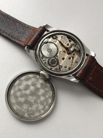

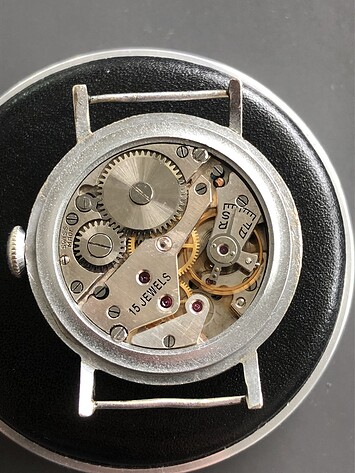

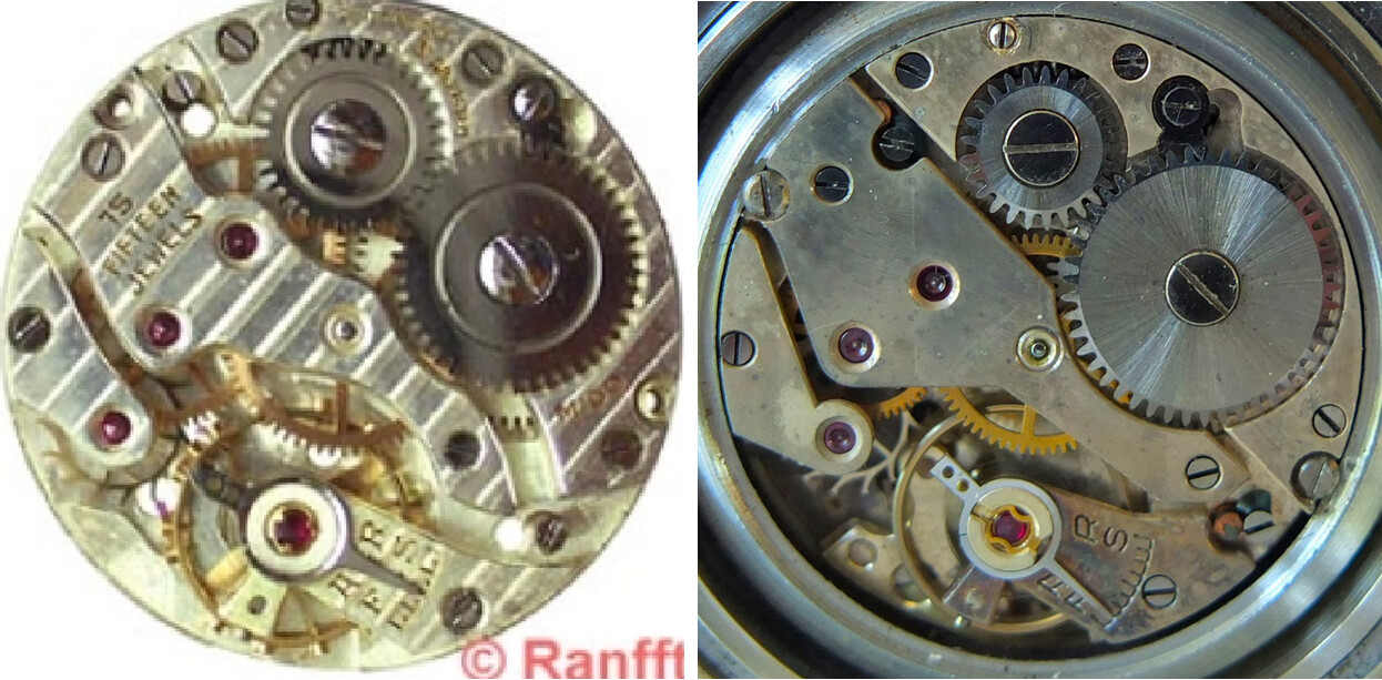

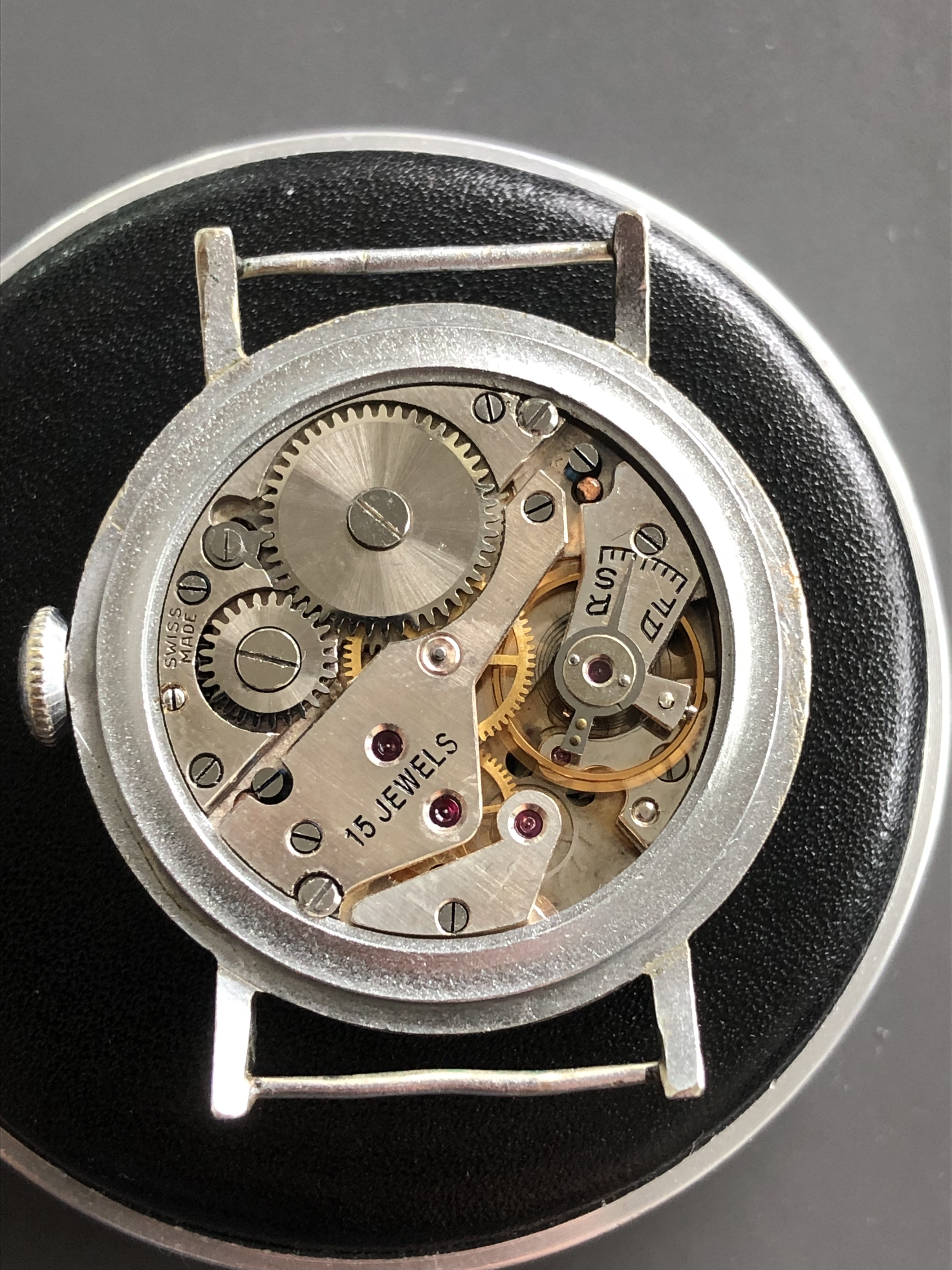

Het uurwerk wat er in zit was behalve erg vuil tevens lastig te determineren, want er is geen kalibernummer te vinden op de plaats waar zich dat normaal zou moeten bevinden, op de platine onder de balans. Bij wat oudere uurwerken van vóór 1950 komt dat wel wat vaker voor. Soms bevindt zich dan een fabriekslogo of een kalibernummer op de platine aan de wijzerplaatzijde. Om daar achter te komen moeten dan wel de wijzerplaat en de wijzers er af. Dat had bij mijn exemplaar makkelijk gekund omdat er toch al twee van de drie wijzers ontbraken, maar om de een of andere niet logische reden heb ik dat niet gedaan en nu het horloge inmiddels weer functioneel is ga ik dat voorlopig ook even niet doen. ‘If its not broken, don’t mend it’. Ik kwam er op een andere manier achter. Dacht ik… Ik ging zoeken via de ‘advanced’ zoek methode in de Ranfft database. Je kunt daar diverse bouw eigenschappen van een uurwerk aanklikken en dan - als je geluk hebt - geeft Ranft een lijstje met mogelijke kalibernummers die aan die bouweigenschappen voldoen. Zo kwam ik uit bij een Felsa 294.

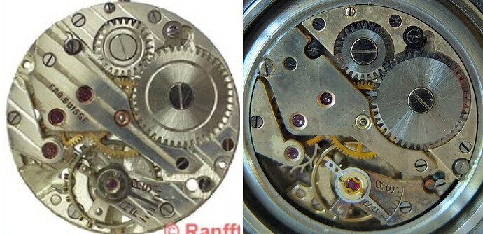

Een uurwerk dat er erg op lijkt, maar net niet helemaal hetzelfde. Twijfels. Kijk maar:

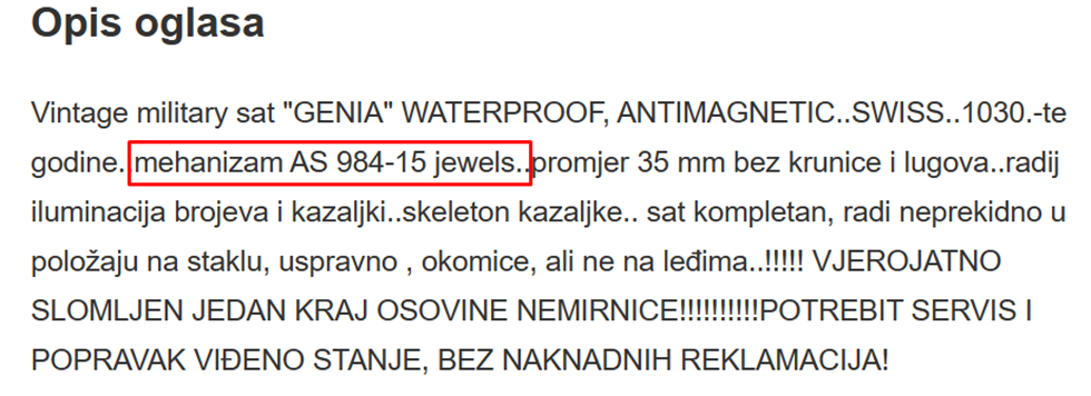

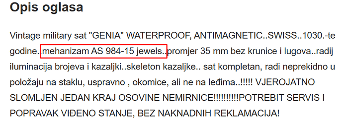

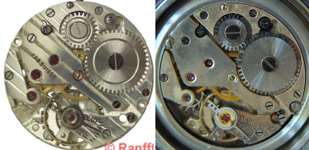

Het juiste uurwerk vond ik daarna, toen ik bij het Genia horloge uitkwam wat op de Kroatische site Njuskalo.hr werd aangeboden.
In die advertentie stond weliswaar geen afbeelding van het uurwerk, maar in de beschrijving stond uitdrukkelijk vermeld: AS 984.

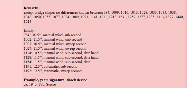

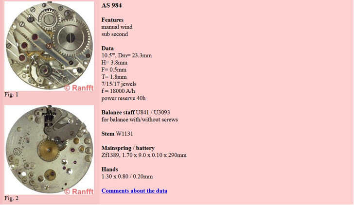

Even checken bij de wijze Doctor en jawel, daar was ie dan:
Het determineren van een uurwerk alleen op de afbeelding van de balanszijde is niet altijd 100% zeker, maar in dit geval was alles zó exact het zelfde, dat kon niet meer missen en het werd tevens bevestigd door de vermelding van het uurwerk in het exemplaar uit Kroatië.

Wat er overbleef was: Paaatinaaa! En eerlijk gezegd helemaal geen lelijke patina. Door de tandjes des tijds, geholpen door vuil en en craqulering van de verf was er in het lichte binnengedeelte van de bulls eye wijzerplaat een wonderlijk patroon ontstaan. Zie hieronder een detail:
Ouderdom heeft zo zijn eigen schoonheid .

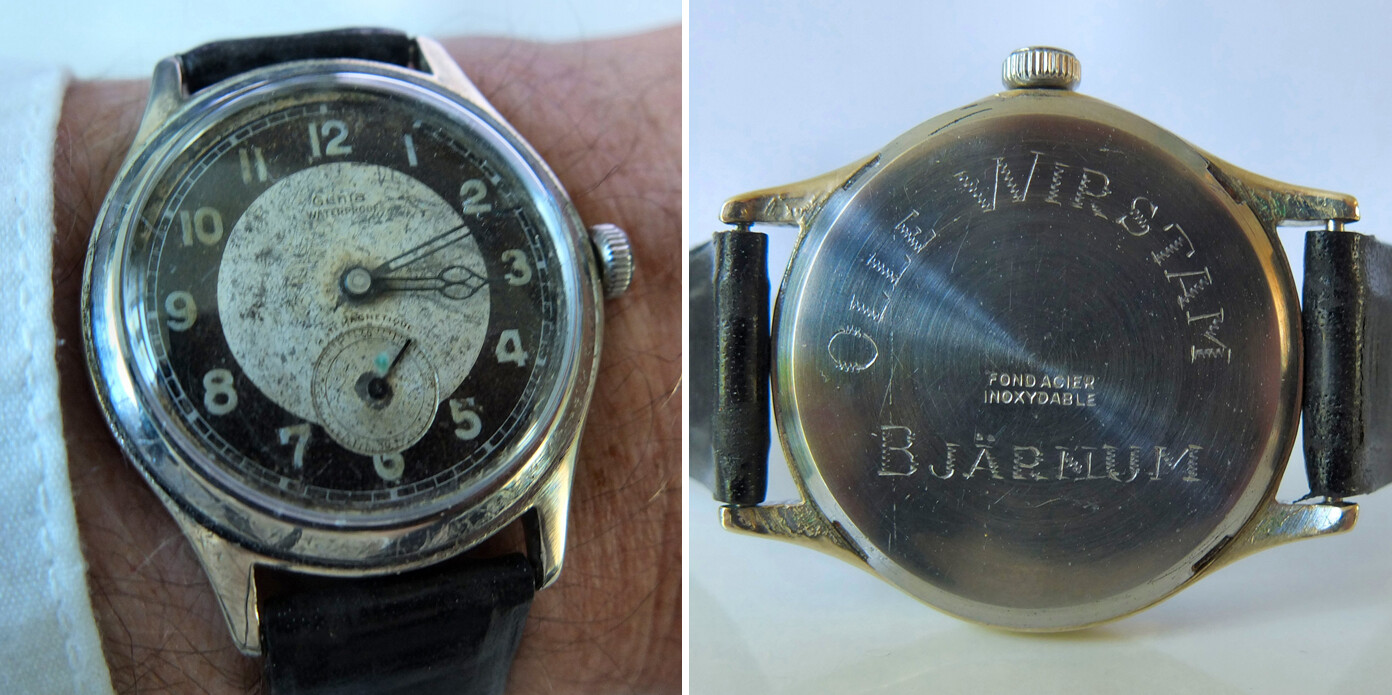

Veel meer dan wat ik hierboven heb beschreven kon ik, met de bij mij aanwezige vaardigheden niet doen. Er restte slechts het weer in elkaar zetten van het horloge: Nieuw glas op het gepoetste kastje. Het uurwerkje weer terug plaatsen. Het asje er in prikken. Tigue schroefje vastdraaien en testen of het keyless work het nog doet. Opwinden, kroontje uittrekken, wijzers verzetten en wijzerplaatsing controleren. Spacer ring er in. Er is even geen pakkingring voor de caseback beschikbaar, maar dat komt later wel bij de service. Caseback er op. Horloge opwinden en gelijkzetten. Passend 18mm vintage bandje zoeken en dat met een paar nieuwe springbars er op zetten…

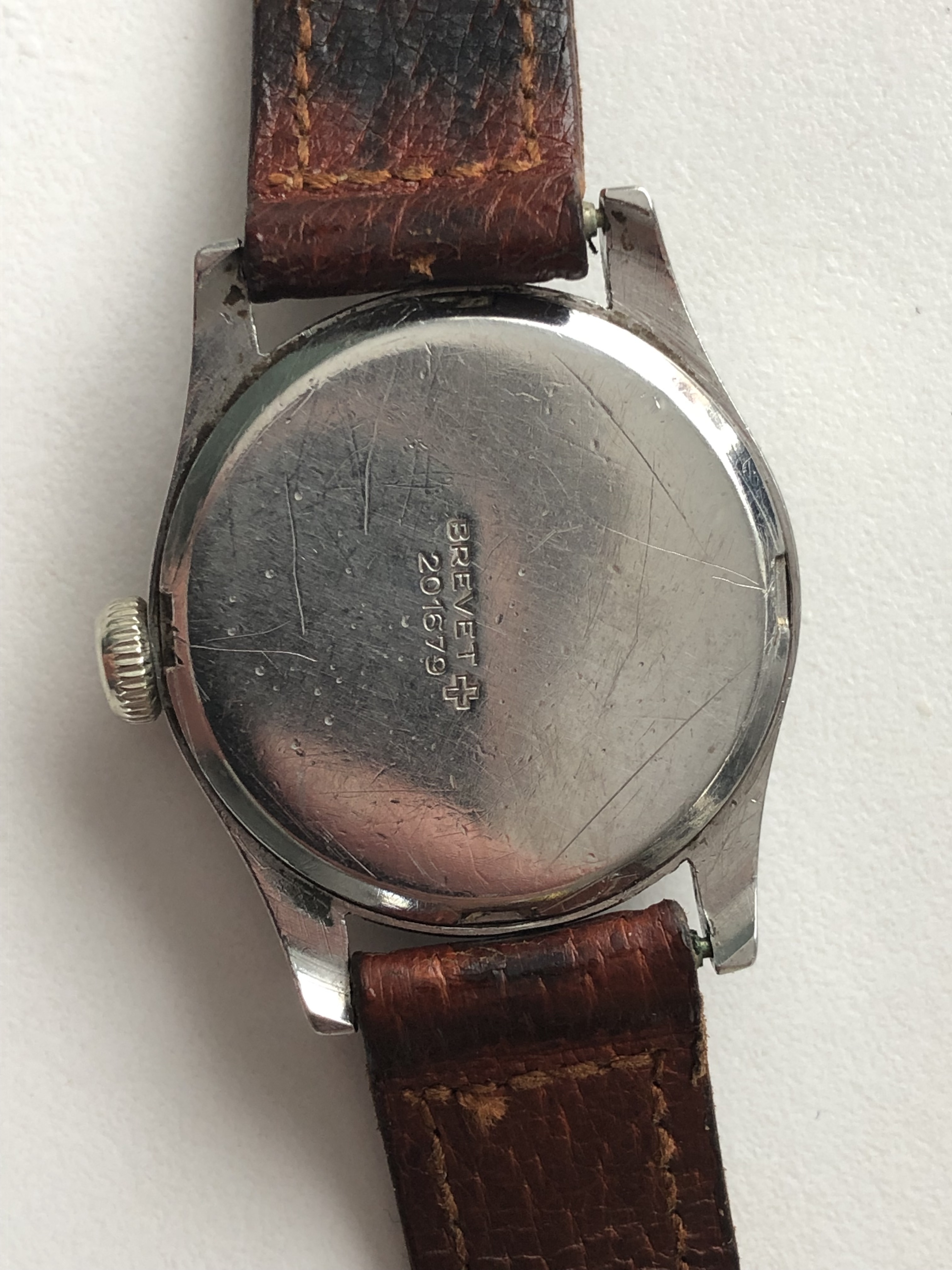

Over die caseback nog even dit: Normaal zijn veel horlogeliefhebbers en vooral verzamelaars niet dol op gepersonaliseerde horloges met een gravering op de achterkant. Als het geen amateuristisch kraswerk is, maar een mooi professioneel gegraveerde tekst, kan ik er, zeker bij een oud vintage horloge, wel waardering voor hebben. Het draagt dan voor mij bij aan de geschiedenis en historische uitstraling van een horloge. In dit geval staat er op deze Genia een (Zweedse) persoonsnaam en een plaatsnaam gegraveerd. Dat is erg netjes gedaan en daar heb ik dus helemaal vrede mee. Ik ben benieuwd wat Olle Wirstam uit Bjärnum er van zou vinden als hij wist dat zijn horloge nu, na ik weet niet hoeveel jaar, weer vrolijk tikkend om de pols zit van een horlogeverzamelaar in Holland… Als de goede Olle uberhaupt nog leeft…

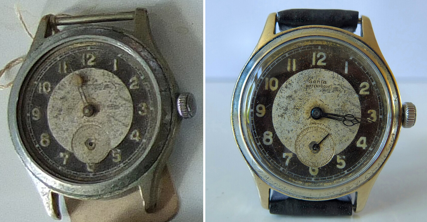

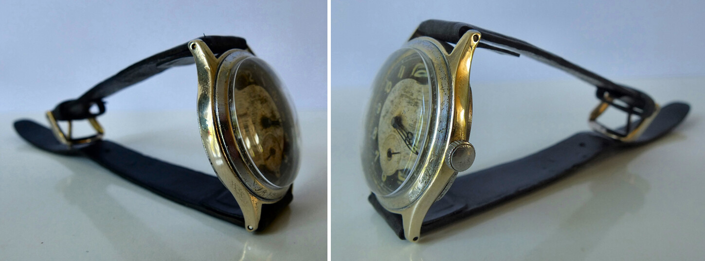

Er rest mij slechts nog wat foto’s van het (voorlopige) eindresultaat te laten zien.
Links: Zo was ie en rechts: zo is ie nu:

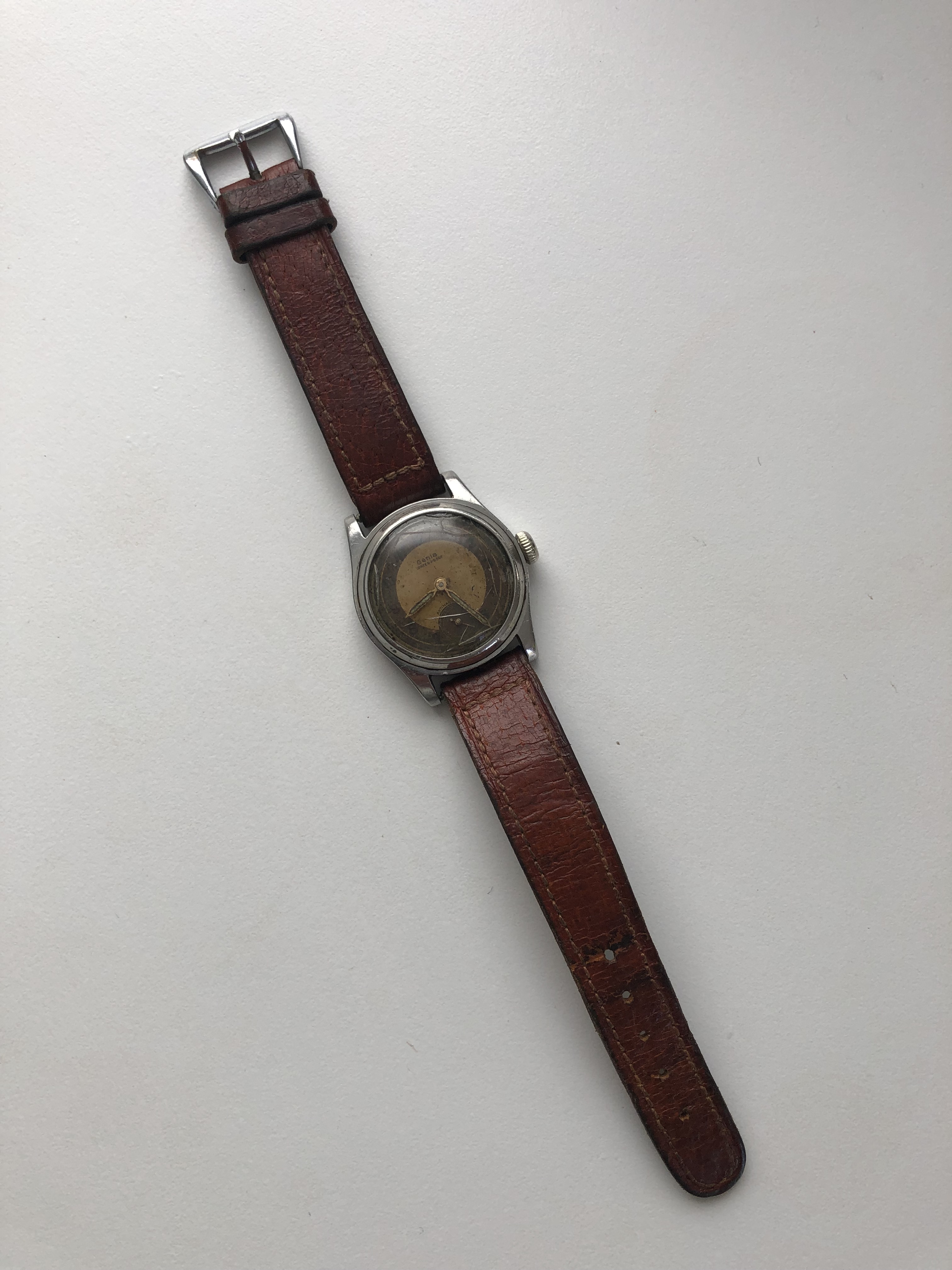

Et voila !! Een werkend, behoorlijk vintage (lees: oud!) horloge van redelijk exotische afkomst.
Dank je wel Olle Wirstam uit Bjärnum in Zweden!
Je kunt je misschien voorstellen wat ik aan plezier voelde toen ik dit horloge om de pols deed. Zeker als je je realiseert dat van de 50 horloges uit het pak junk waaruit dit ding tevoorschijn kwam er in totaal nóg zo’n 20 exemplaren tevoorschijn zijn gekomen die ook weer tot leven zijn of worden gebracht.
