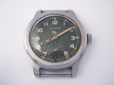

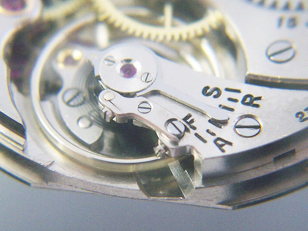

Beroepsmisvorming werkt bij mij blijkbaar lang door: dit opvallende feit vereist nader onderzoek. Ik vond helaas alleen het volgende, bij de CYMA “dirty dozen” :
“an unusual fine tuning mechanism”
Alleen is die 234 dan weer 12 ligne groot.
Je hebt een opmerkelijk exemplaar gescoord, Lex @Lexaf
Wow, wat een opmerkingsgave! @TKH ziet het bijzondere detail en @chi_kwadraat weet daar dan weer info over boven water te halen.
Leuk om te weten dat dit zelfde type uurwerk ook is toegepast in een van de beroemde ‘Dirty Dozen’ horloges.
Geweldig hoor, dit gemeenschappelijke uitpluiswerk. En deze kennis maakt het zeker nog meer de moeite waard om dit merkloze horloge als bijzonder exemplaar in mijn collectie te houden.
