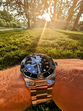

Na een heerlijke dag zon en zwemmen de Duiker zonnebrand- en zandvrij gemaakt. Een venijnig vlekje op het glaasje bleek lastig weg te poetsen, maar na een poos toch verdwenen.
Tot mijn verbazing zat er niet veel later spontaan een nieuwe veeg.
Het zal toch niet hé…
Toch wel. F*ck. Vocht in de kast. De kroon bleek nog deels open te staan.
Horloge met kroon open laten liggen en gelijk actie ondernomen.
Ik heb nu een aantal opties die ik overweeg, maar omdat dit gelukkig m’n eerste ervaring hiermee is win graag wat advies bij jullie in.
TH Aquaracer 300 professional
Aanschaf Feb 2022
De schade
Lichte vochtuitslag in kast
Clasp & bracelet deskdive krasjes, niets serieus.
Op de lugs 1 kleine buts, niet direct zichtbaar.
Het vocht wil ik vanzelfsprekend zo snel mogelijk uit de kast hebben. De krasjes storen soms. Als dit met een zeeer lichte beurt weg kan zijn is dat prima, maar serieus polijstwerk stel ik liefst zo lang mogelijk uit.
Foto voor de sfeer :

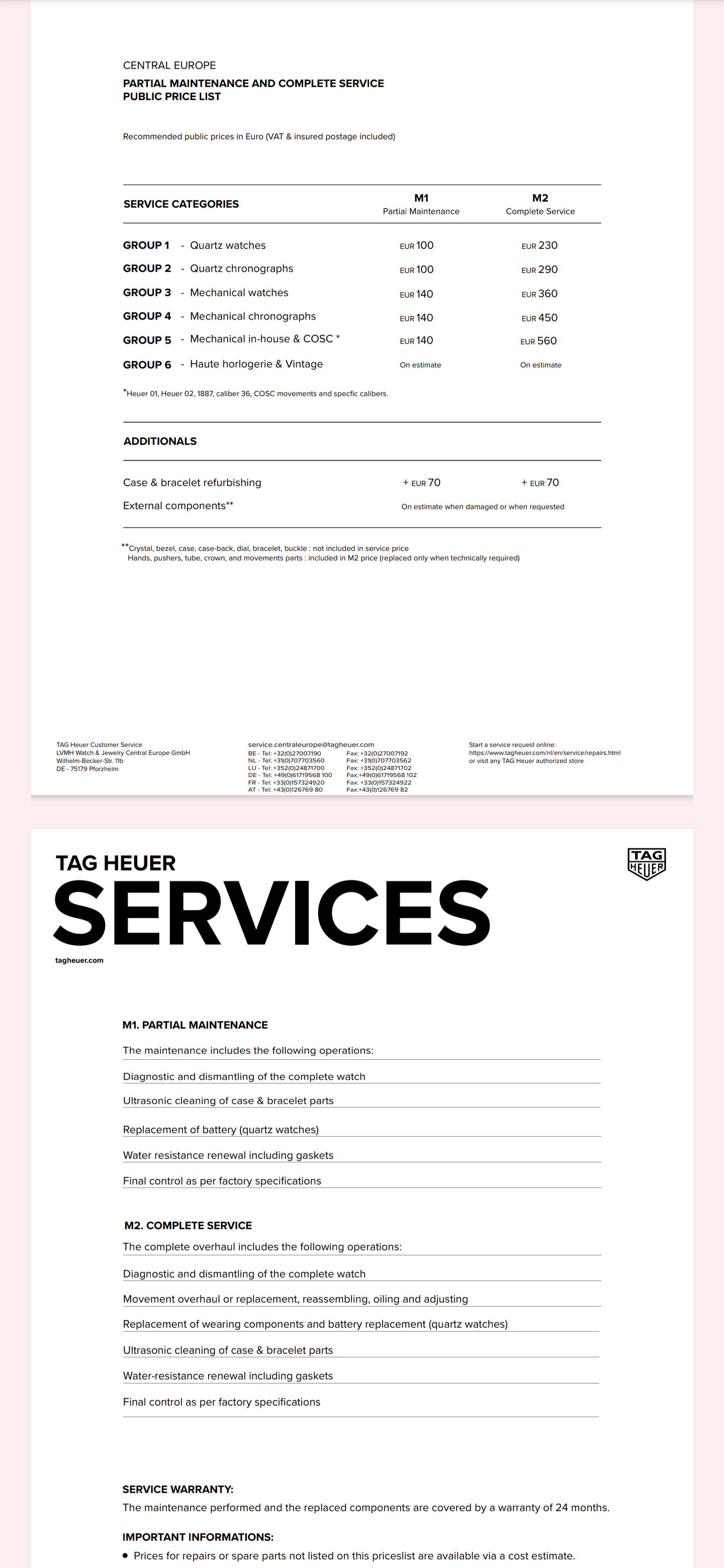

  1. Het horloge ligt inmiddels bij een horlogemaker, deze adviseert direct een volledige service uit te voeren (€385,-) omdat een “gewone” inspectie, onderhoud en evt herstel langetermijn schade niet kan uitsluiten. Dit klinkt logisch. Ook raad hij aan optioneel te polijsten (€350,-). Het eerste doet hij zelf. Maar polijsten, vertelde hij, is in NL /BE maar één persoon capabel genoeg om dit zonder verlies van waarde en uitstraling te doen.
  2. Horloge oppikken en naar TAG Heuer sturen ter inspectie en kijken wat die adviseren. Ik ben het horloge dan denk ik wel langer kwijt.
  3. Langs de S&C, waar het horloge is aangeschaft. Kijken wat die kunnen doen. Maar waarschijnlijk sturen die het dan ook gewoon naar TAG.
Mijn vraag is, wat adviseren jullie mij te doen? Ik ben 't horloge liefst niet te lang kwijt en als ik de prijsverschillen en meningen zie weet ik ook niet echt wat reëel is.
