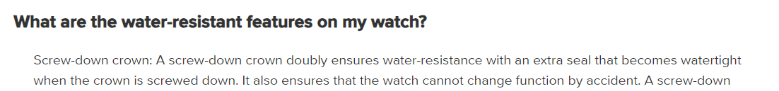

Zoals al een paar keer aangegeven zou kroon open of dicht niets uit moeten maken voor waterdichtheid. De schroefkroon is niet bedacht om het horloge waterdichter (…) te maken maar om abusievelijk draaien aan de wijzers te voorkomen.
Er zijn meerdere duikers zonder schroefkroon.

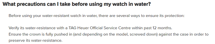

Zoals vermeld weet ik t hierbij ook niet precies. Zolang ze expliciet vermelden dat de kroon dichtgedraaid moet zijn lijkt het me in dit geval gewoon mijn eigen schuld.
Wat speuren op de TAG- Site gaf me het volgende:
Maar ook onderstaande. Wat ik dan weer interpeteer als “het horloge is waterdicht, maar een dichte kroon is extra veilig”

Ik lees dit als hij had er gewoon tegen moeten kunnen. Ze stellen zelf dat er een fail safe is en een losse schroefkroon dus niet meteen moet leiden tot niet meer waterdicht (wat volkomen normaal is trouwens), en in de andere tekst wordt het duidelijk niet hard gesteld. Het is meer in de trend van ‘wat je zelf kunt doen om extra zeker te zijn.’ Maar er zit vast wel een jurist hier die daar een betere mening over kan geven :wink:
