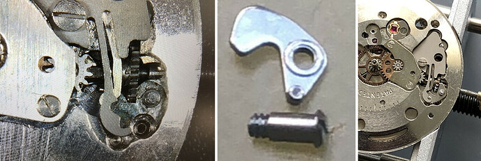

Gelukkig diende de oplossing zich na enige tijd spontaan aan: Forumlid @TKH, Tim voor zijn (horloge)vrienden, bood mij aan het horloge wel te willen servicen en repareren. Ik besloot dat de defecte Angelus een poosje bij Tim mocht gaan logeren om daar weer tot leven te kunnen komen. Zodoende werd het toch geen gebed zonder eind. Het defect bleek gelukkig herstelbaar: de tiretteschroef in het zgn. ‘keyless work’ bleek gebroken en de tirette zelf was afwezig. Gelukkig waren vervangende onderdelen te bestellen.
Links het beschadigde keyless work. De ontbrekende tirette en een vervangende schroef waren nog nieuw te krijgen. Rechts het gerepareerde gedeelte. (Foto’s van Tim)

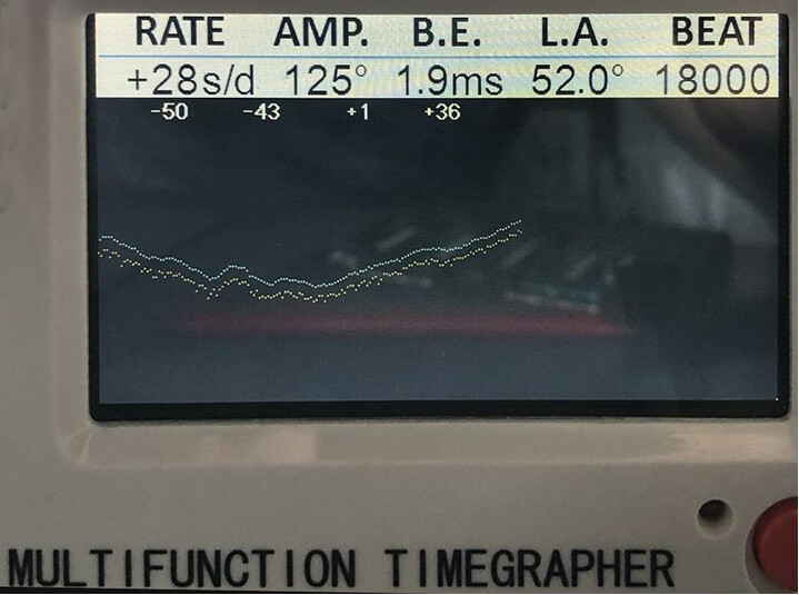

Tim repareerde het keyless work en kwam vervolgens tot de conclusie dat het sterk vervuilde uurwerk hoognodig nog wat meer liefde nodig had. Kijk hieronder naar wat het horloge liet zien op zijn Timegrapher:
Zo te zien een behoorlijk rommeltje.

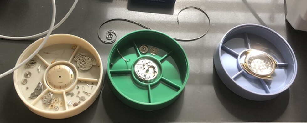

Het horloge kreeg vervolgens dus een volledige servicebeurt en werd ontleed in losse onderdeeltjes…
… en werd daarna door Tim weer netjes in elkaar gezet.
De timegrapher gaf na deze operatie ineens een heel ander beeld!

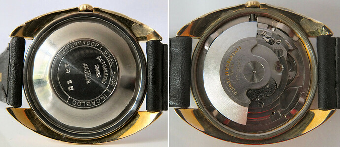

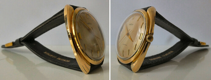

Hieronder foto’s van de Angelus in zijn herboren staat:
In het horloge tikt een mooi automatisch uurwerk, een ETA 2451.
