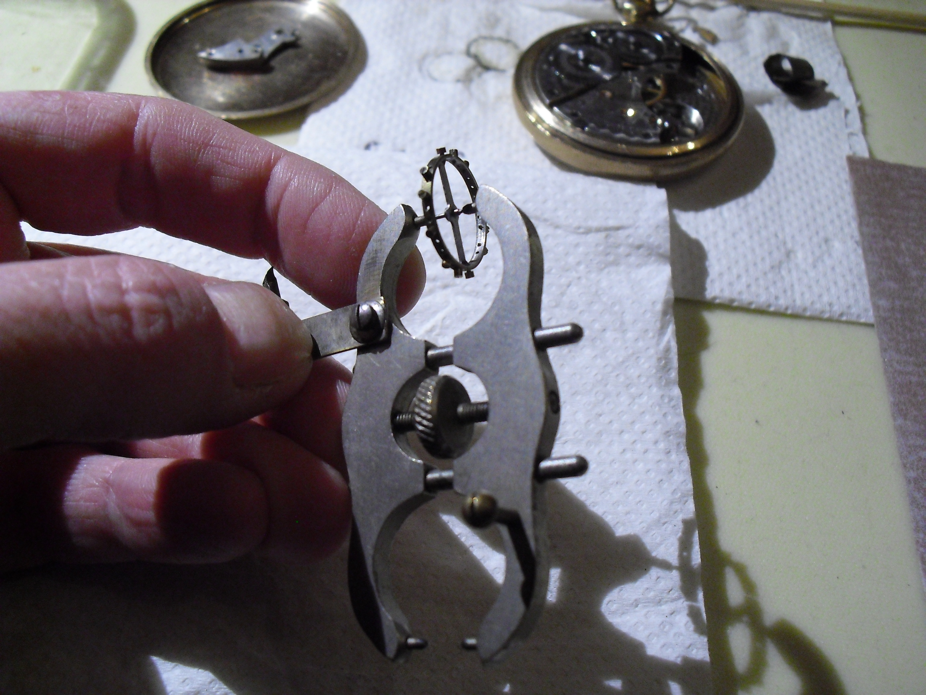

Een gebroken Waltham heeft een nieuwe balans as nodig.

Fantastisch Brunod dat je dat zelf kunt draaien nadat alle afmetingen vastgesteld zijn! Met de hand neem ik aan en steeds opnieuw meten. Waar dient dat gele/messing tool voor op de 5e foto? Is dat een tap as “burnisher”?
Ja, het is een saphir burnisher. Altiijd afmeten en dan bewerken; Op de laatste foto kan je op de groene gummy de originele gebroken as en een eerste poging zien. Ik was een beetje te ver gegaan… Dus alles opnieuw maken

Laatste honderden mm af (het was 0,02 mm te breed voor de plateau) en schoon gemaakt.
Het kan soms tegen vallen, komt bij mij ook voor.
Van mijn laatste as had ik er ook 5 gemaakt. Bij de voorlaatste as brak met het pivoteren van de tappen één tap af.
Alles opnieuw van 0 beginnen.
Laatste deel voor de technische aspekten.
De balans vlak te krijgen zodat het raakt de centrum wiel niet meer. Daarvoor moet een arm gebend worden. Het is een bimetaal balans, dus de buiten kant is open en van boven ziet men een “S” vorm. Met een tang, als men vast stevig houdt, wordt de S meer open, zelfs als men moet die sluiten… Volgens Jendritzki zou men een gat in een regel maken om de balans te benden. Gelukkig is er een klem voor wijzer stevig genoeg en met vele verschillende maten om aan de balans te passen. En dan zacht met de vinger benden.

Prachtig gelukt, het uurwerk loopt weer prima. ![]()
