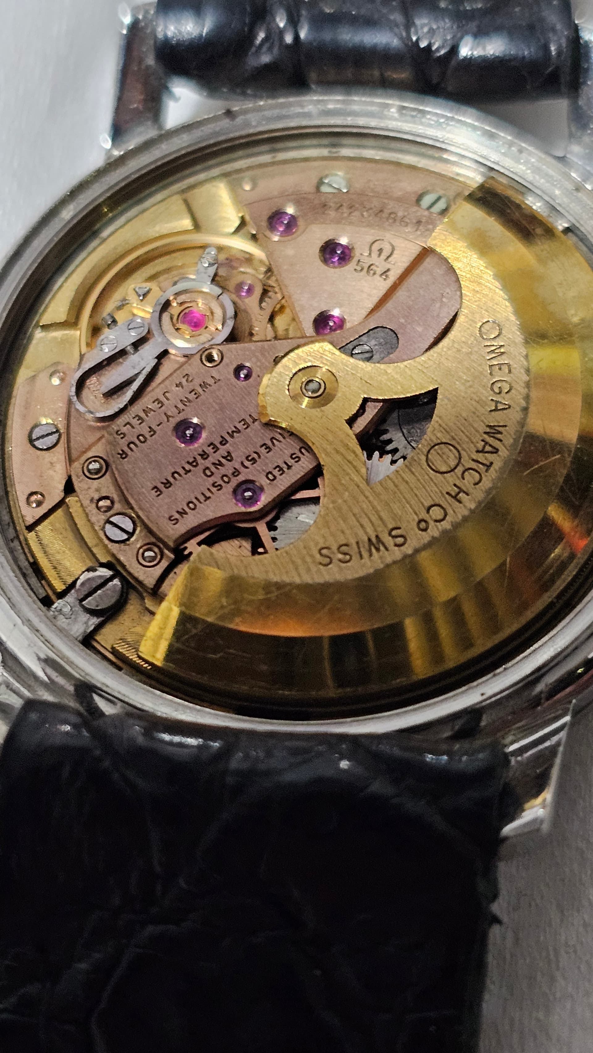

Maar nadat hij hem open heeft gemaakt en wat gegoogle lijkt hij misschien toch wel echt. En volgens het serienummer zou hij uit 1966 moeten komen.

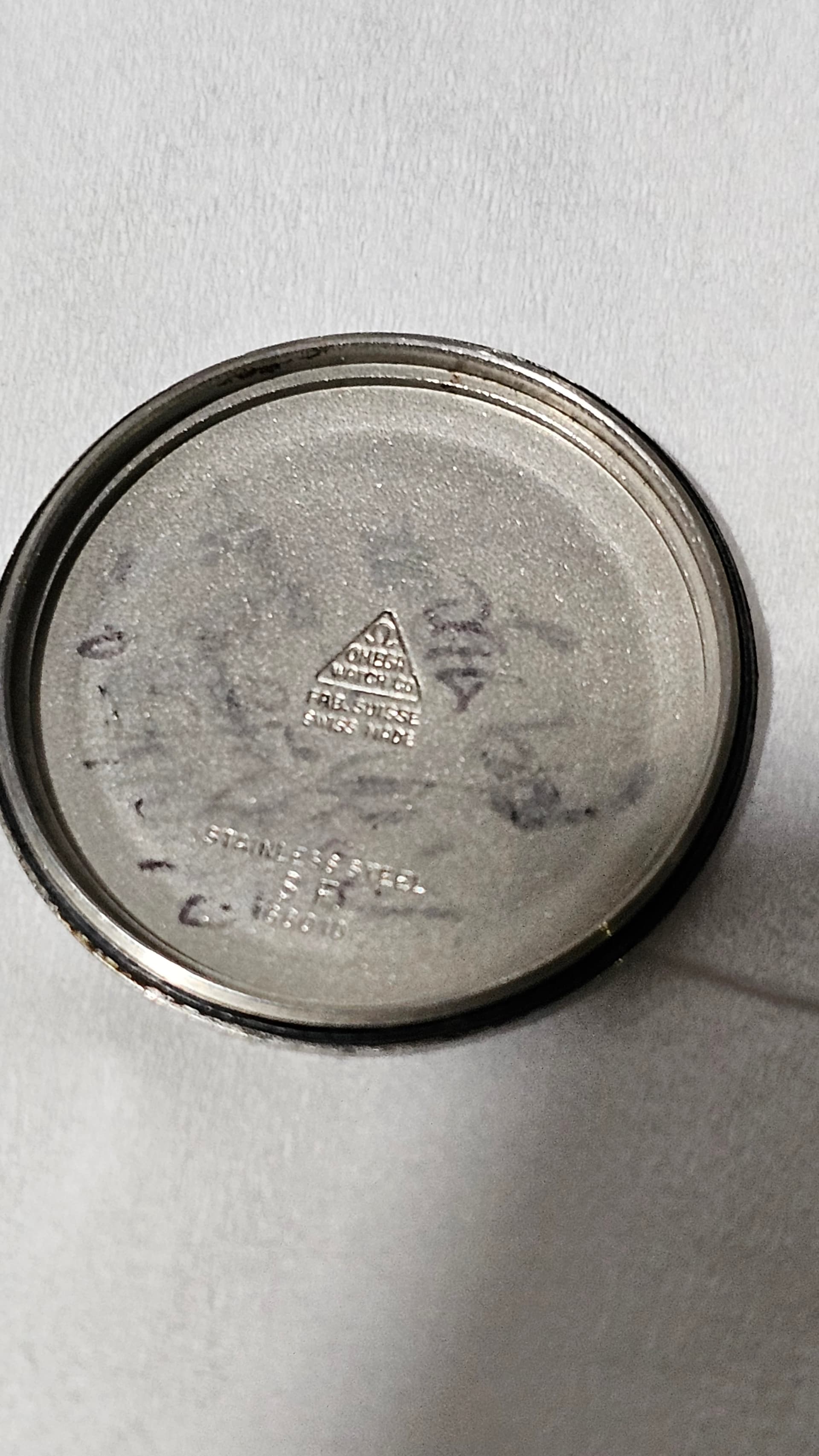

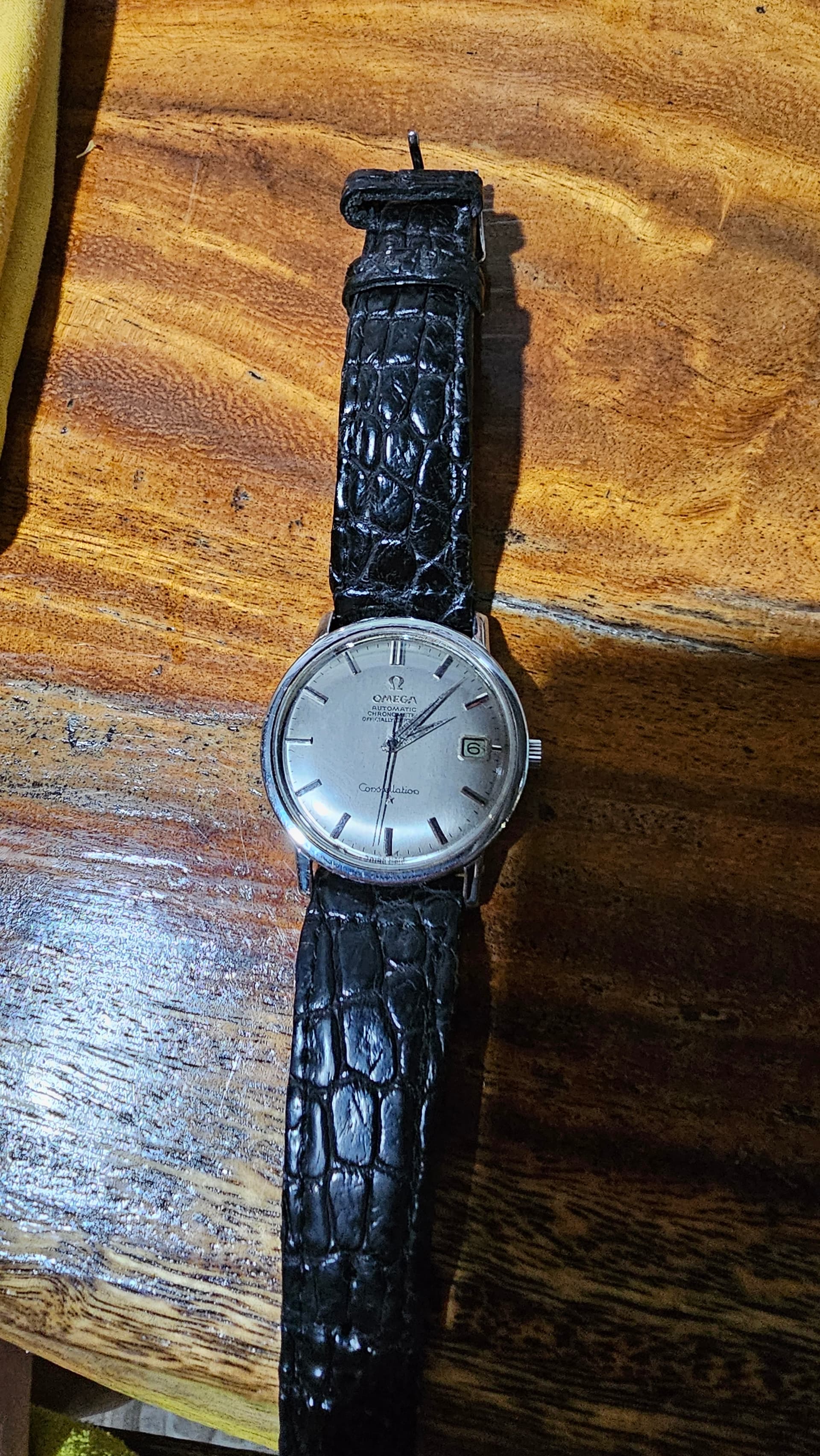

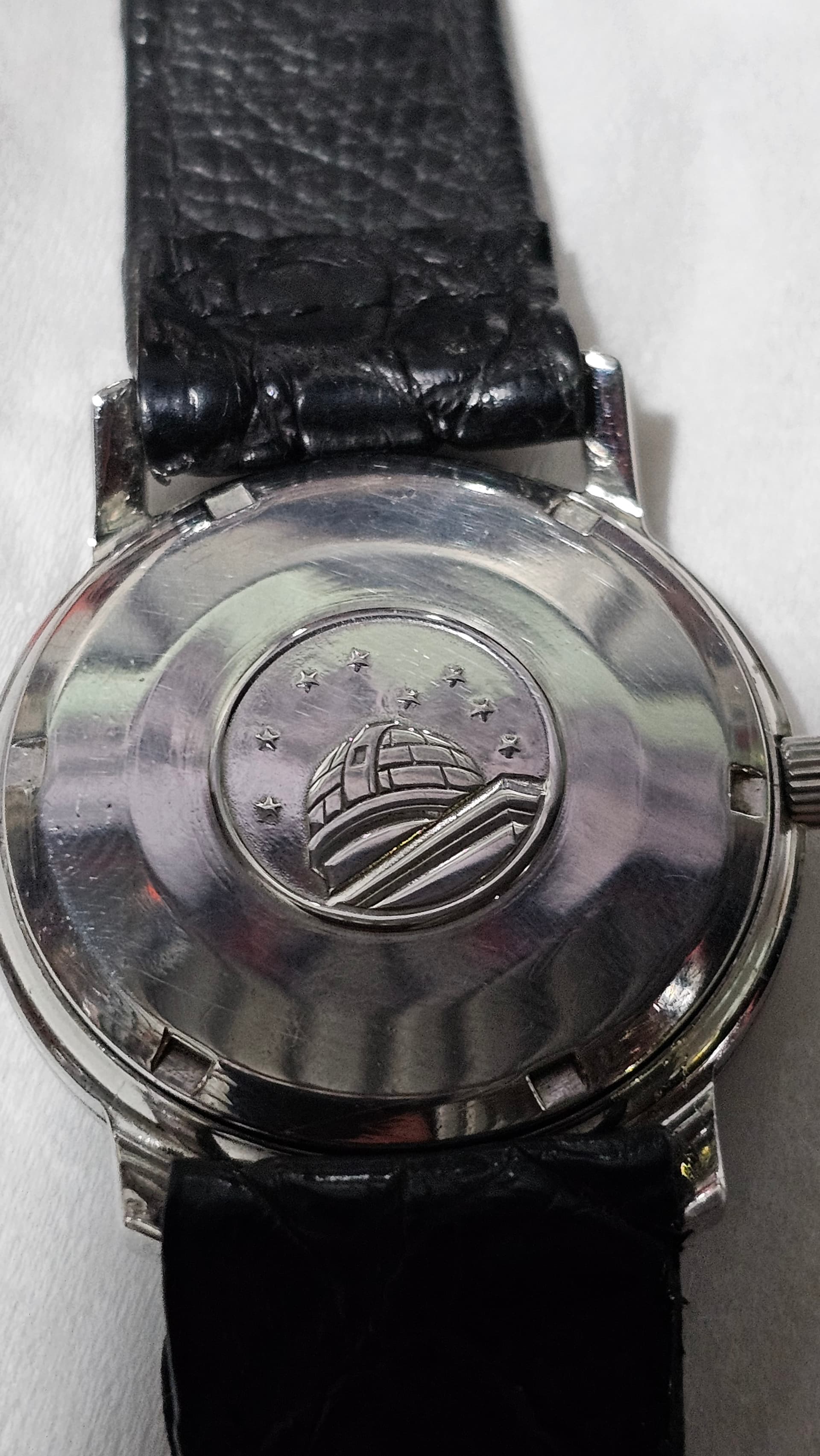

Kan mij iemand van de twijfel afhelpen en mijn vriend blij maken of hem toch teleurstellen en misschien een waarde eraan koppelen.

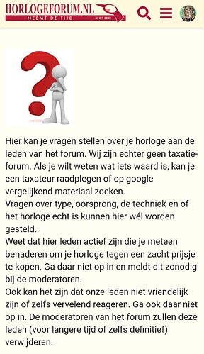

Ik zou die vraag er even uit halen, want tegen de regels van het forum.
Verder ziet het er wat mij betreft op het eerste gezicht echt uit. Wat doet jullie twijfelen?
Waardebepaling doen we hier niet aan maar ik zie zo 1, 2, 3 geen eigenaardigheden, inderdaad: vanwaar de twijfel? Ter vergelijking, de mijne is uit 1963:
Duidelijker foto van de wijzerplaat zou helpen, maar zo op het eerste gezicht zie ik geen rare dingen.
Als ik jouw foto naast andere Cal.564 foto’s zet, zie ik aan het uurwerk niets geks. Dial durf ik niets over te zeggen.
Gewoon een mooie uit die jaren
De foto van de wijzerplaat is te slecht om te beoordelen.
Deze is wel erg anders…
Ik zie niks geks, horloge komt volgens het serienummer uit 1966. Wellicht onderdelen ooit vervangen voor originele parts (kleurverschillen), maar het lijkt oke. Wat staat er voor ref. op het dekseltje (166.0xx)?
Hoe ben je tot die conclusie gekomen?
Eerste gezicht niets geks maar je moet toch echt betere fotos leveren om iets inhoudelijk te kunnen vertellen over de staat, mogelijk vervangen aftermarket of opgemaakte onderdelen etc.

Er is een horloge waarvan de eigenaar weinig kennis heeft en er wordt om een waarde gevraagd. Dit vergroot de kans dat de eigenaar potentiële verkoopplannen heeft, al dan niet via andere platformen. Hetgeen wat alles te samen, kans biedt voor een erg lucratieve aankoop.
Het is zelfs in de inleiding van de categorie benoemd;
