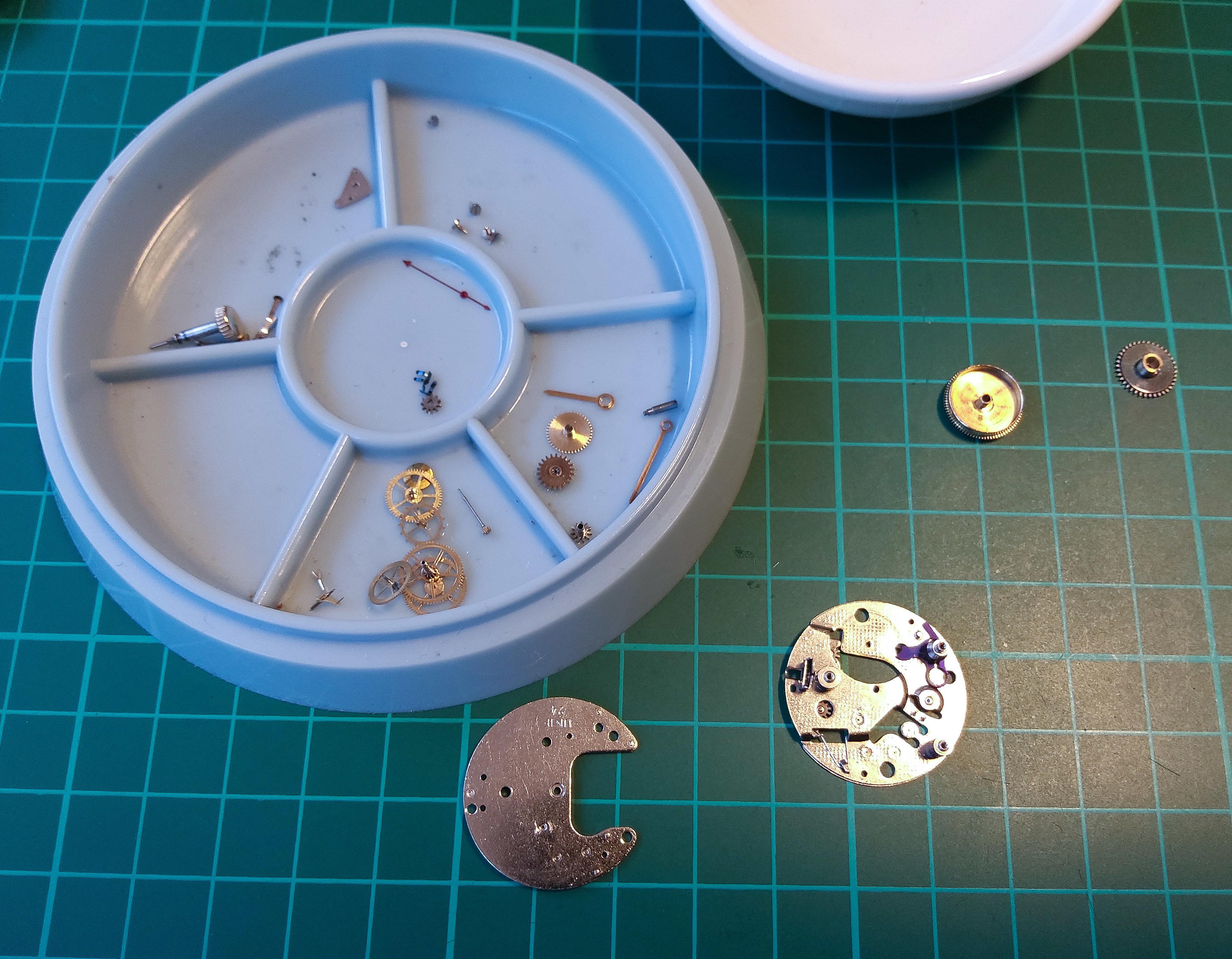

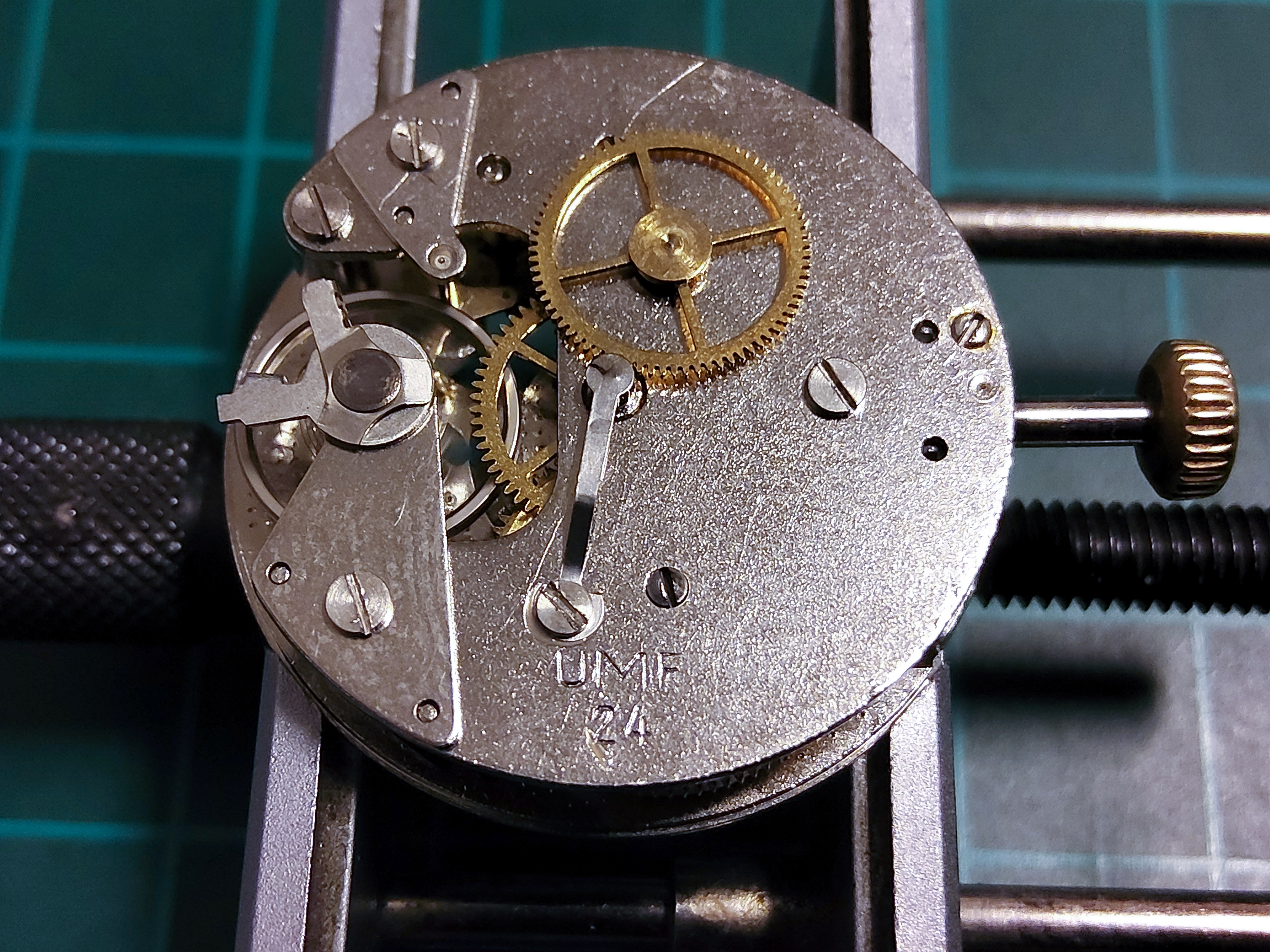

Maar nu terug naar vanavond. Na een paar schroefjes te hebben verwijderd hou je zo een paar onderdelen over die we in de schoonmaakmachine doen.

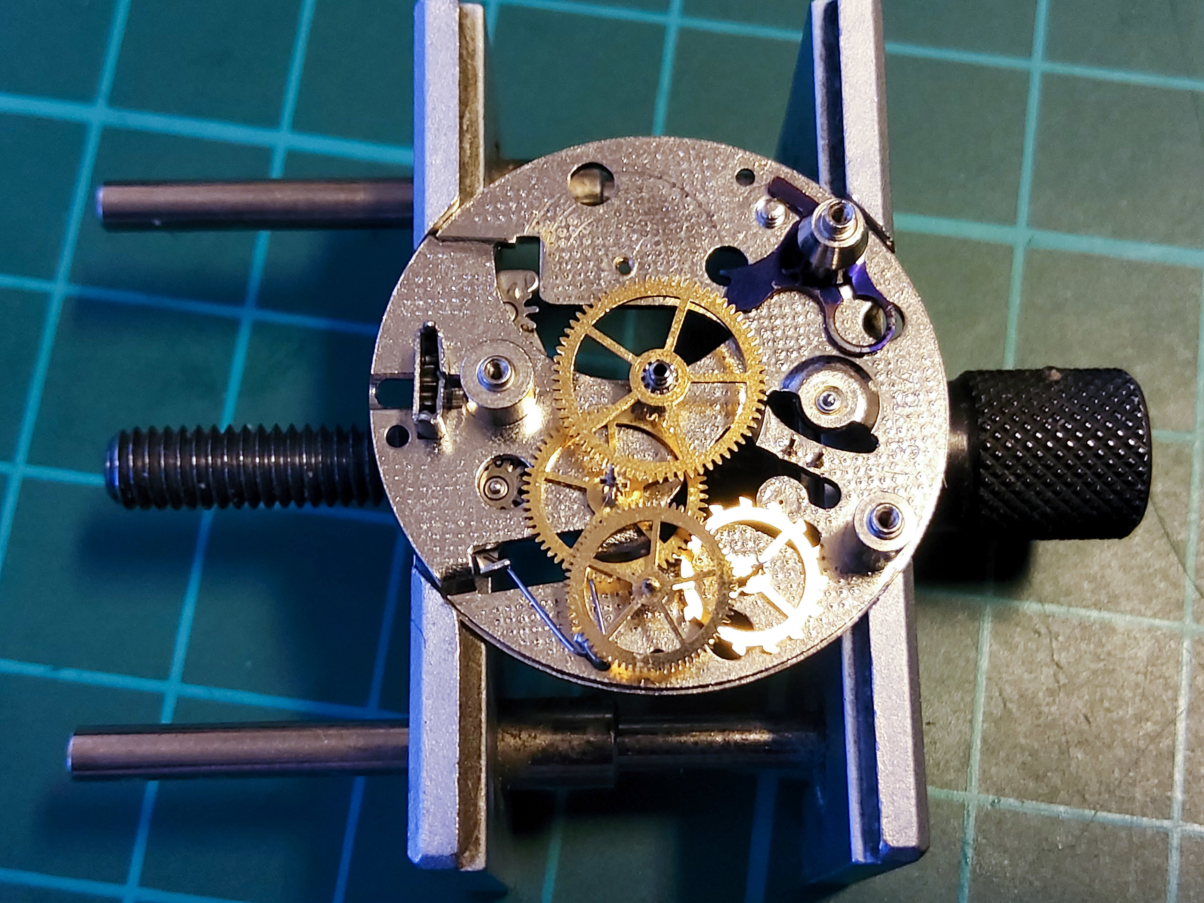

Eenmaal schoongemaakt kunnen we de veer een beetje invetten en weer in de veertrommel doen (geen foto van) en we gaan een paar tandwieltjes plaatsen. Zoals je ziet zijn er maar 4 asjes. Het kan eigenlijk niet verkeerd. Niet vergeten het staand opwindrad te plaatsen, anders moet ie straks weer uit elkaar

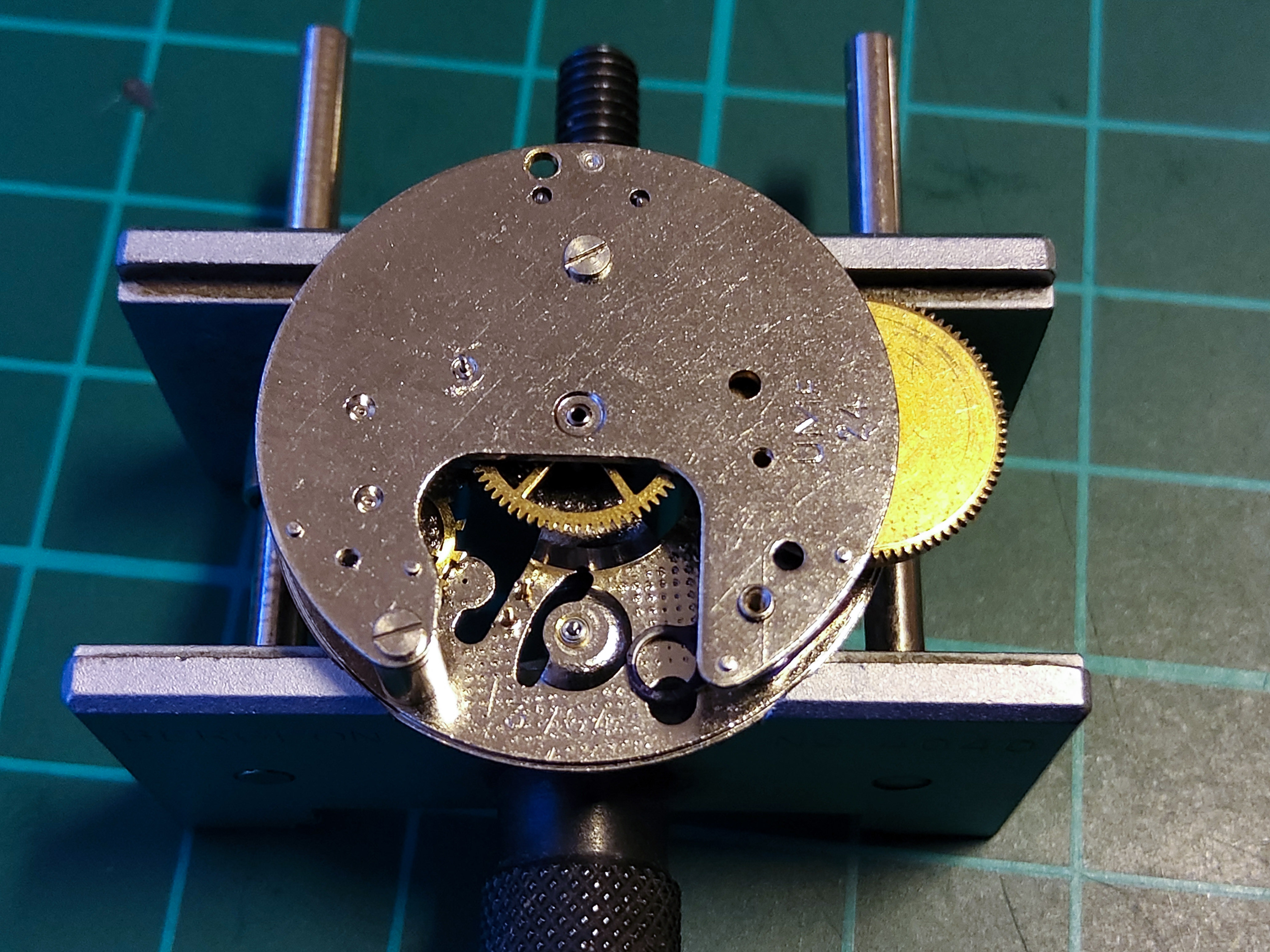

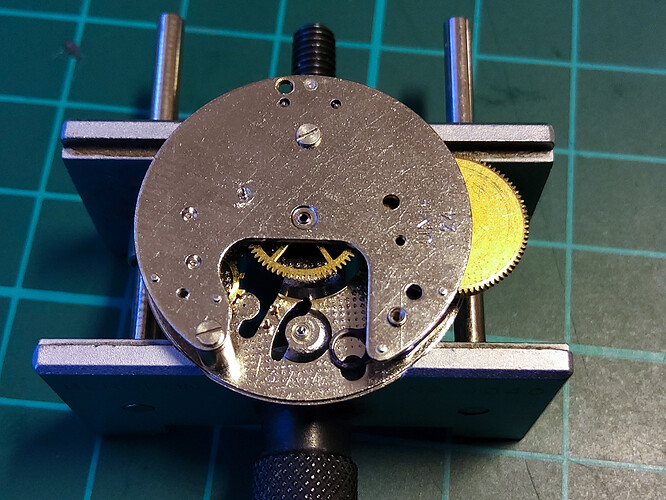

Dan kan de andere platine er op. Hier moet je een beetje een handigheidje in krijgen omdat de asjes alle kanten in willen vallen en soms moeilijk in de gaatjes willen en ze moeten allemaal tegelijk. Maar met een beetje inzicht lukt dat allemaal vrij aardig en het grote voordeel bij zo’n Ruhla is dat we de veerton nog niet meteen hoeven plaatsen. Die kan er namelijk vanaf de zijkant ingeschoven worden en dat is toch een erg slimme oplossing. Zoals je kunt zien op onderstaande foto waar de veerton half tussen de Platines geschoven is

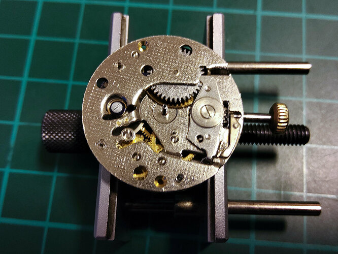

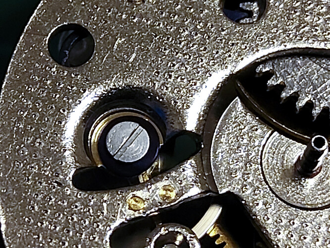

Dan draaien we het uurwerk om en gaan we verder aan de wijzerplaat kant. Omdat de balans van een Ruhla gelagerd is in twee conische cups heeft de balans zelf 2 spitse uiteinden aan de astapjes (een zelfde constructie zien we vaak bij oude mechanische wekkers). Het leuke is dat je bij deze constructie de axiale speling van de balans kunt afstellen. Dat doe je met het schroefje links op de foto.
Vaak zijn bij zo’n Ruhla de spitse puntjes van de balansas gesleten en dan willen ze niet meer, of niet meer goed lopen omdat de balans dan teveel wrijving heeft. Deze uurwerken waren zo goedkoop dat elke service te veel zou kosten en daarom werden ze gedragen tot ze niet meer liepen en in het gunstigste geval werd zo’n horloge dan ergens bewaard in de kast of lade.

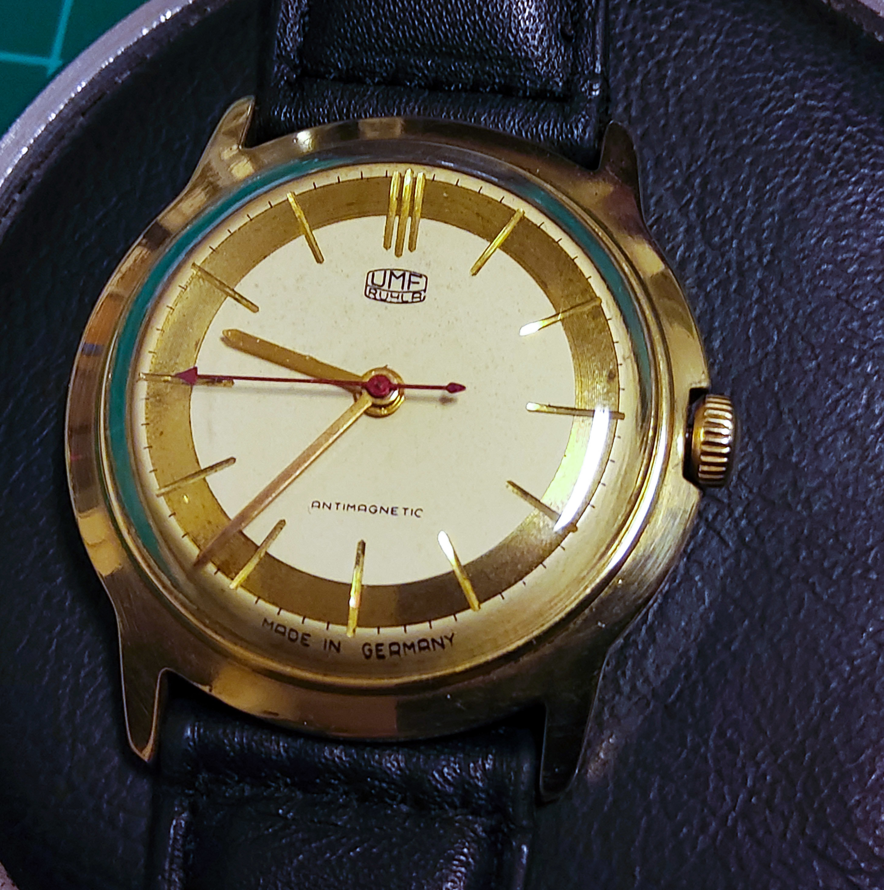

Dit horloge is gemaakt in week 37 van 1964 en het toeval wil dat ik geboren ben in week 37 van 1964 en hoe vaak kom je dat tegen…Dus ik wilde dit horloge wel graag aan de gang hebben. Bij deze Ruhla was de balans ook versleten, maar gelukkig had ik nog een splinternieuwe balans liggen en die heb ik hier in gebouwd. Het horloge zelf is nog in een heel goede staat voor zijn leeftijd, dus ik zeg…avond goed besteed.
