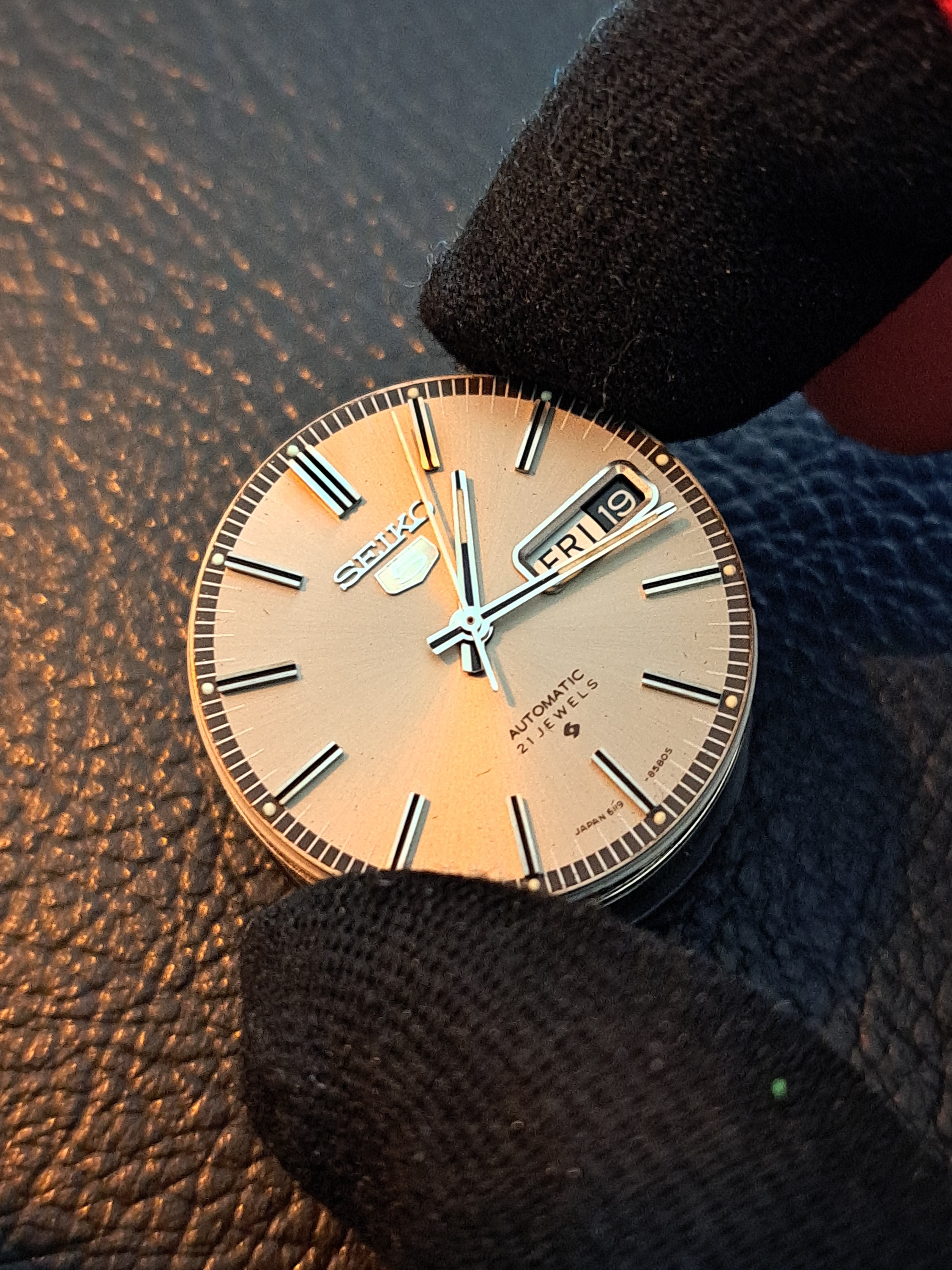

Het betreft een Seiko 6119-8470 uit 1972 waarvan zowel het plexiglas als de kast zelf flink beschadigd en ook misvormd waren. Via de foto’s op de advertentie kon ik door de slechte staat van het plexiglaasje de staat van de wijzerplaat en wijzers moeilijk inschatten, maar na wat contact met de verkopende partij had ik de gok genomen. Dit bleek goed uit te pakken, want de plaat en wijzers waren nagenoeg smetteloos.
Ook het uurwerk begon na twee tellen schudden zonder problemen te lopen, en onder de microscoop vernam ik aan de schroeven te zien dat deze al eens een onderhoudsbeurt heeft gehad. Tijd en datum verstellen gingen soepel, reden genoeg om door te gaan met dit proces.

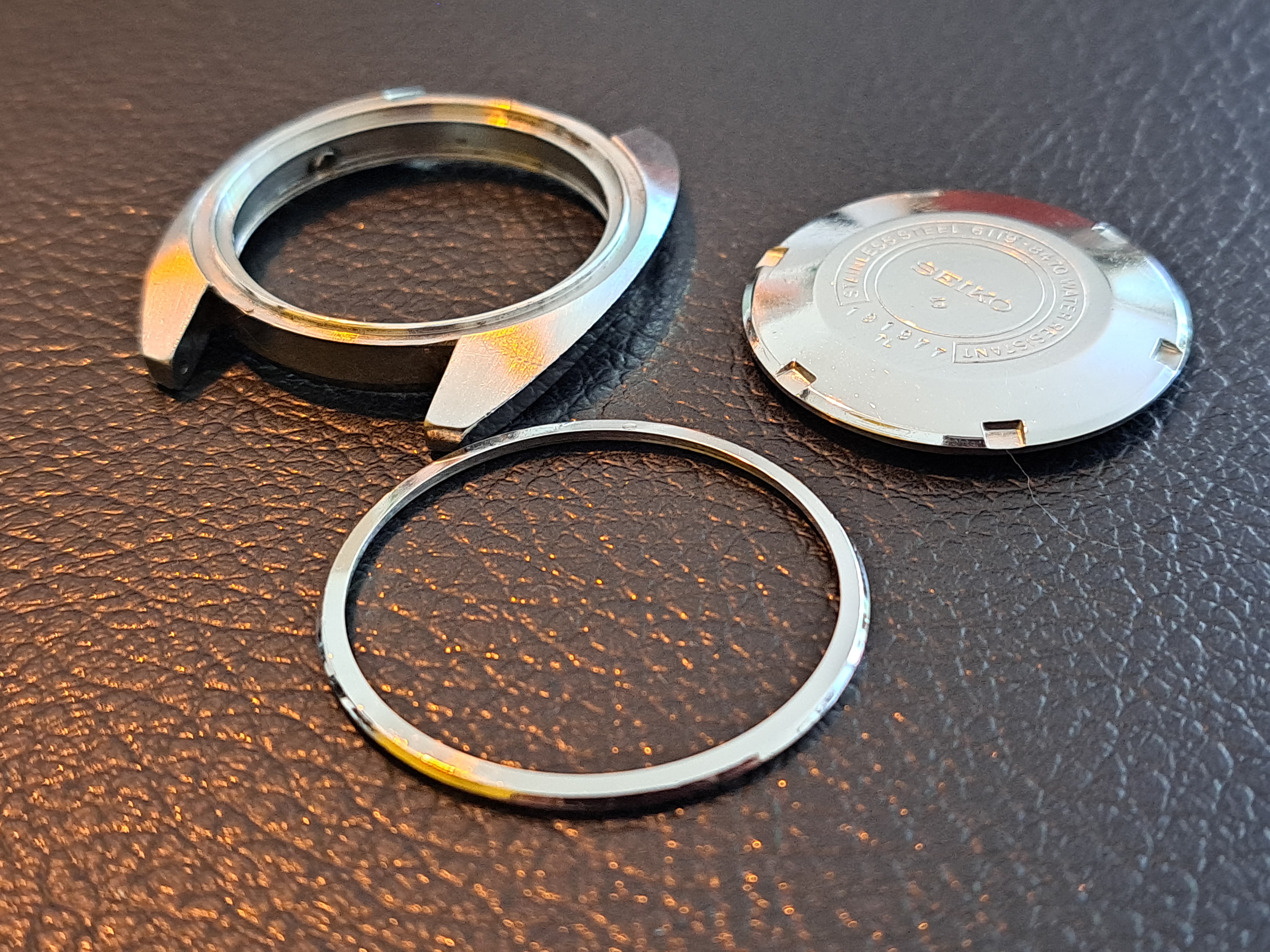

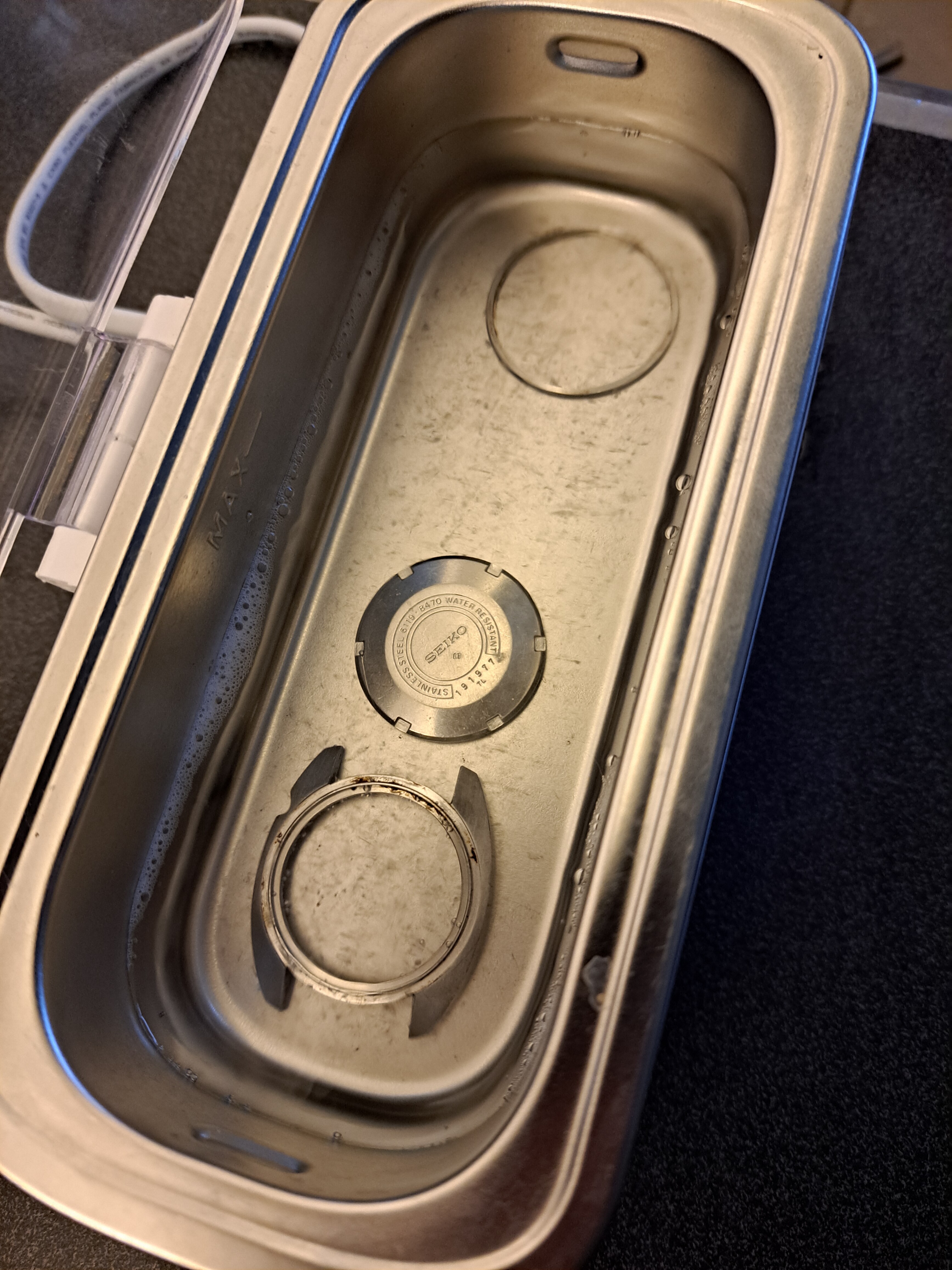

Ultrasoon gereinigd, zowel voor als na het polijsten.

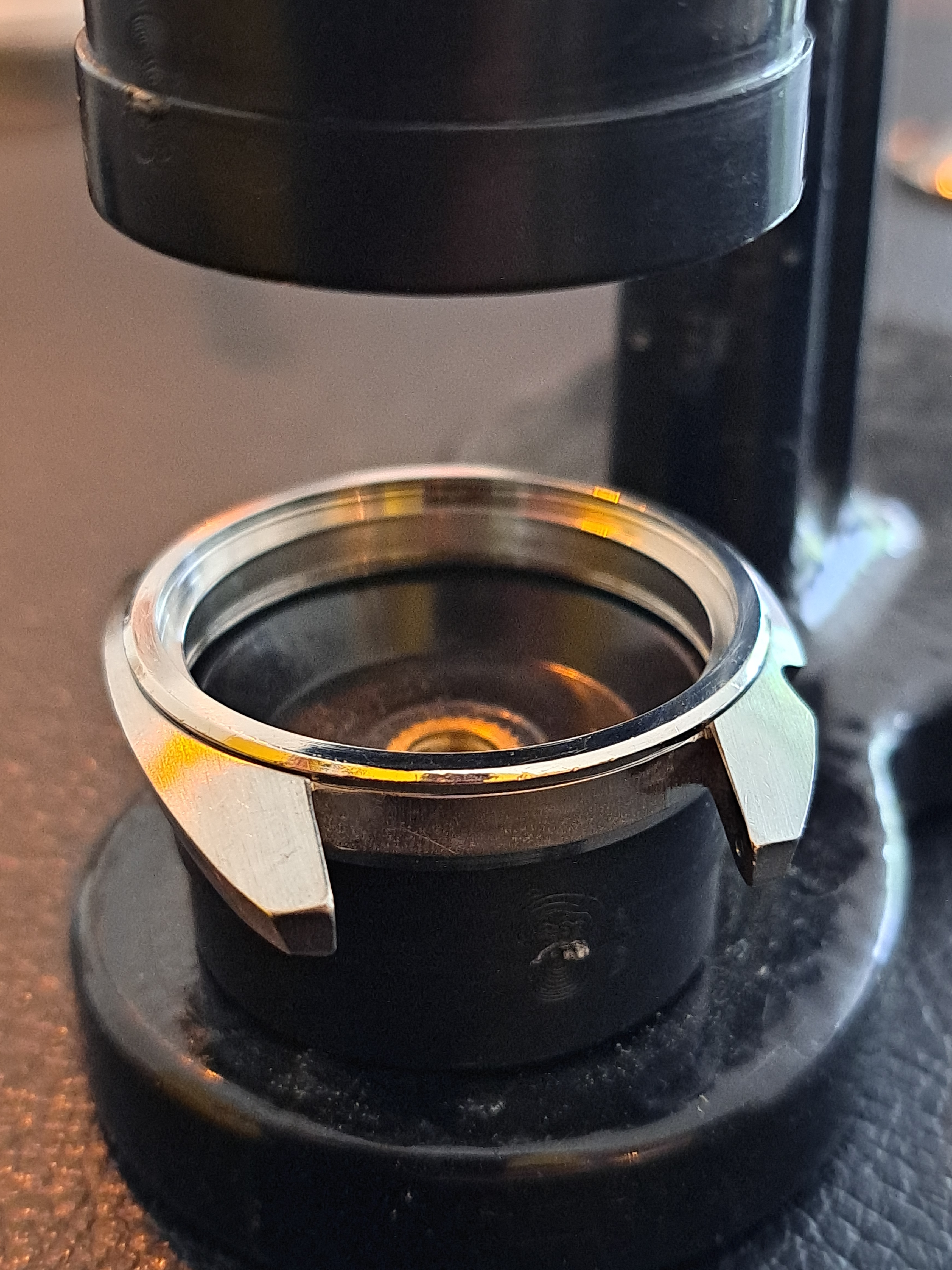

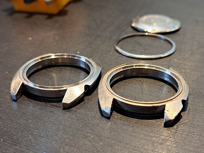

Rechts de originele kast, links het vervangende exemplaar.

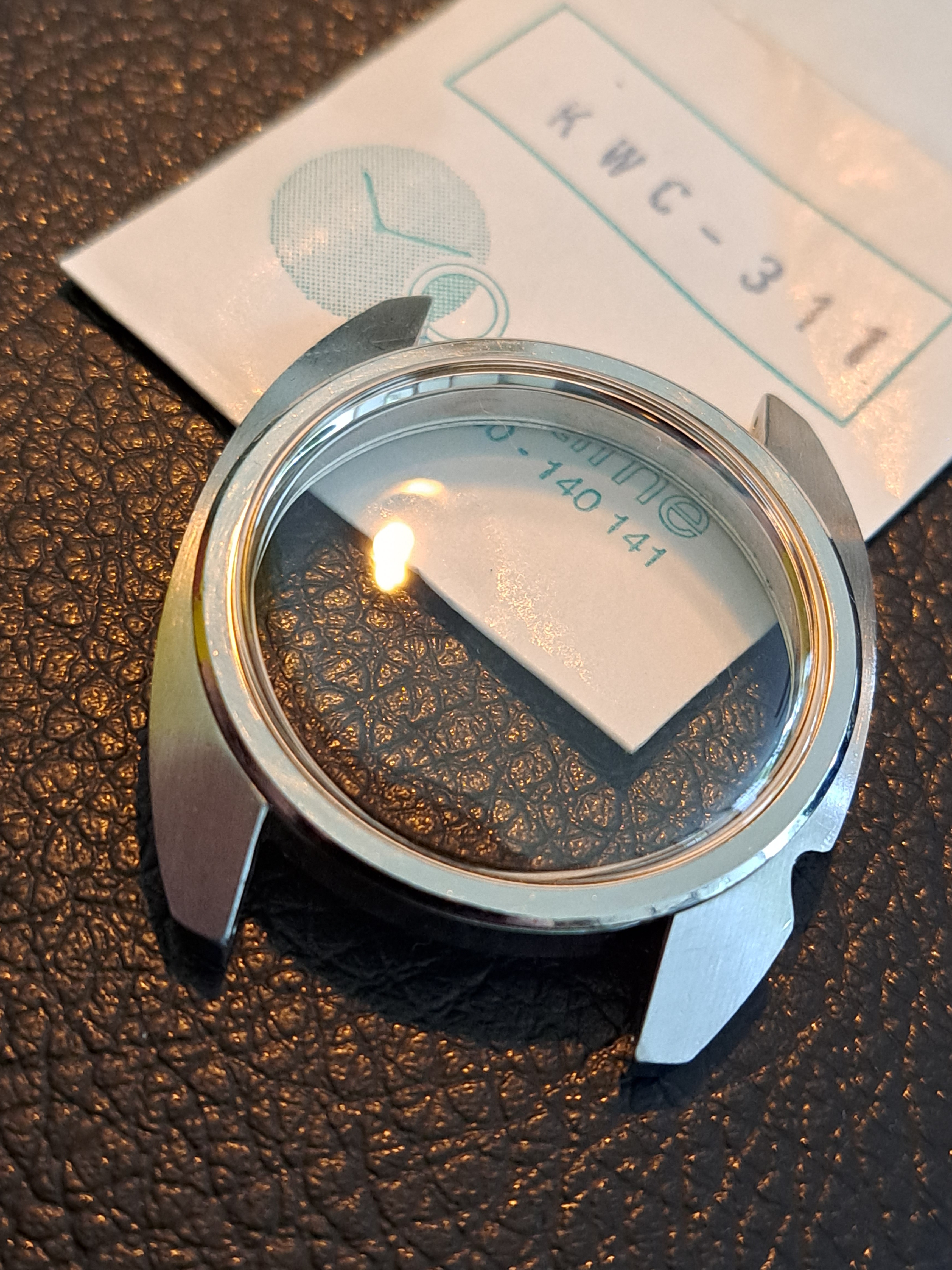

Nadat ik de bezel (van de oude kast) en de zijkanten had gepolijst zoals oorspronkelijk bedoeld was, het nieuwe plexiglas geïnstalleerd met binnenin de originele spanring. De nieuwe week qua vorm licht af en zou ervoor zorgen dat het uurwerk (de wijzerplaat) niet lekker op z’n plek terrecht kwam.

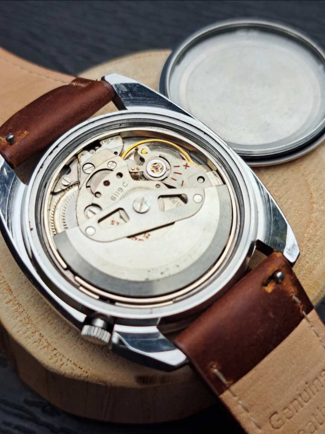

Nadat ik de wijzerplaat had ontdaan van stof kon deze met het uurwerk in de ‘nieuwe’ kast. Een verse pakking werd geplaatst voor de schroefdeksel en de kroonstam, deze smeer ik beiden altijd lichtjes in met siliconen.
Preventief enkel de assen en lagersteentjes van het balanswiel schoon gemaakt en geolied, zo ook de kroonstam zelf.

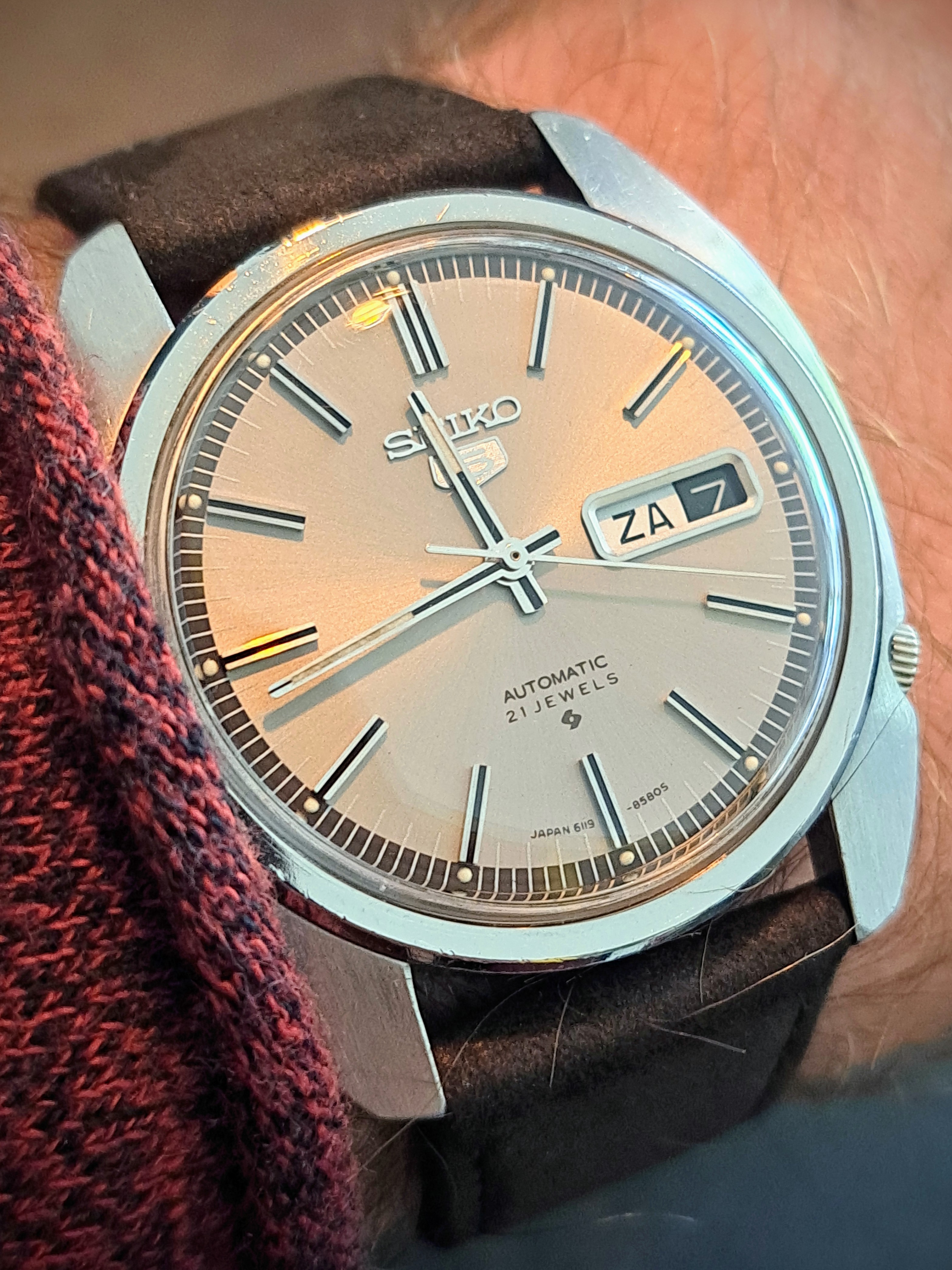

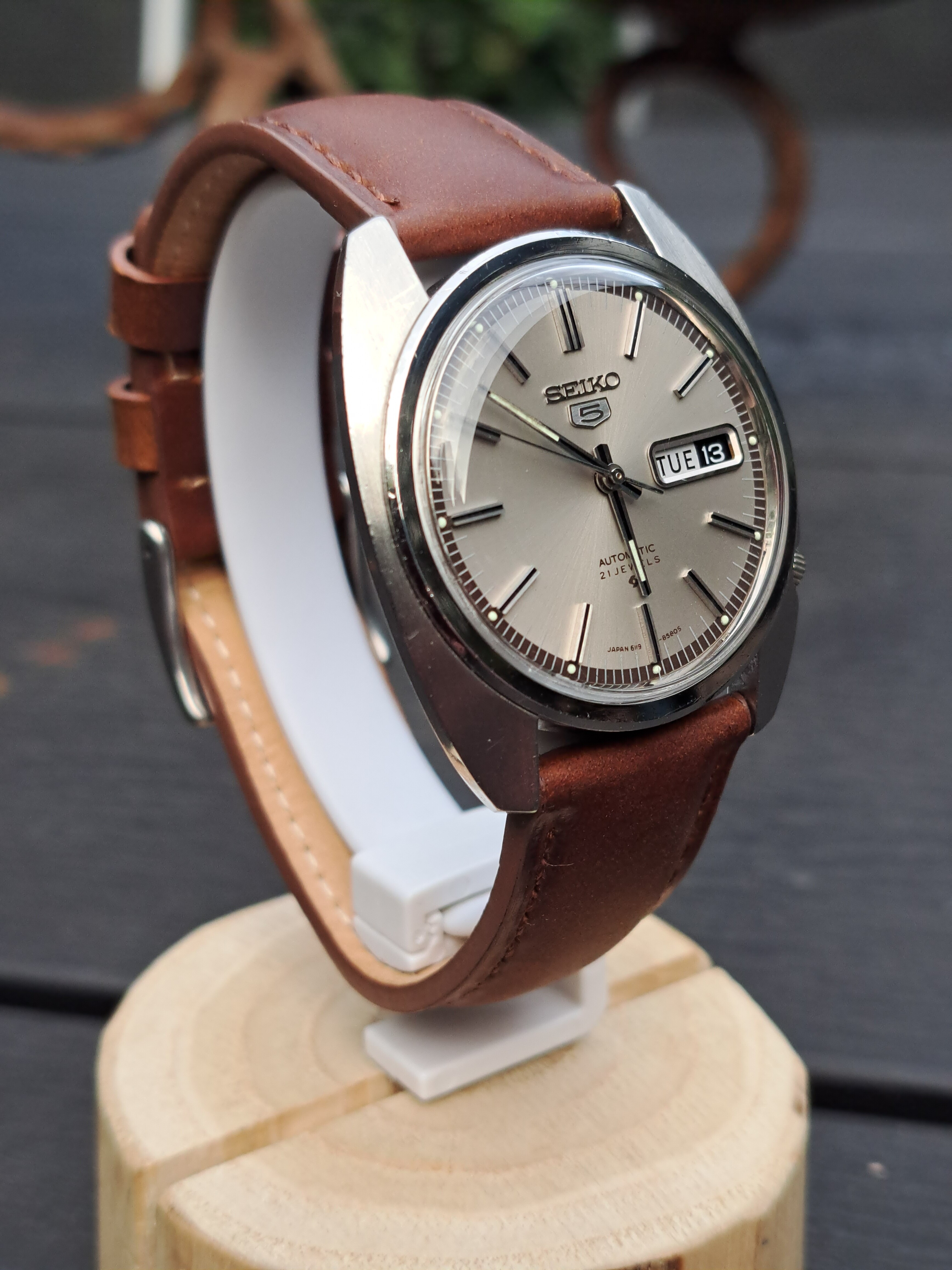

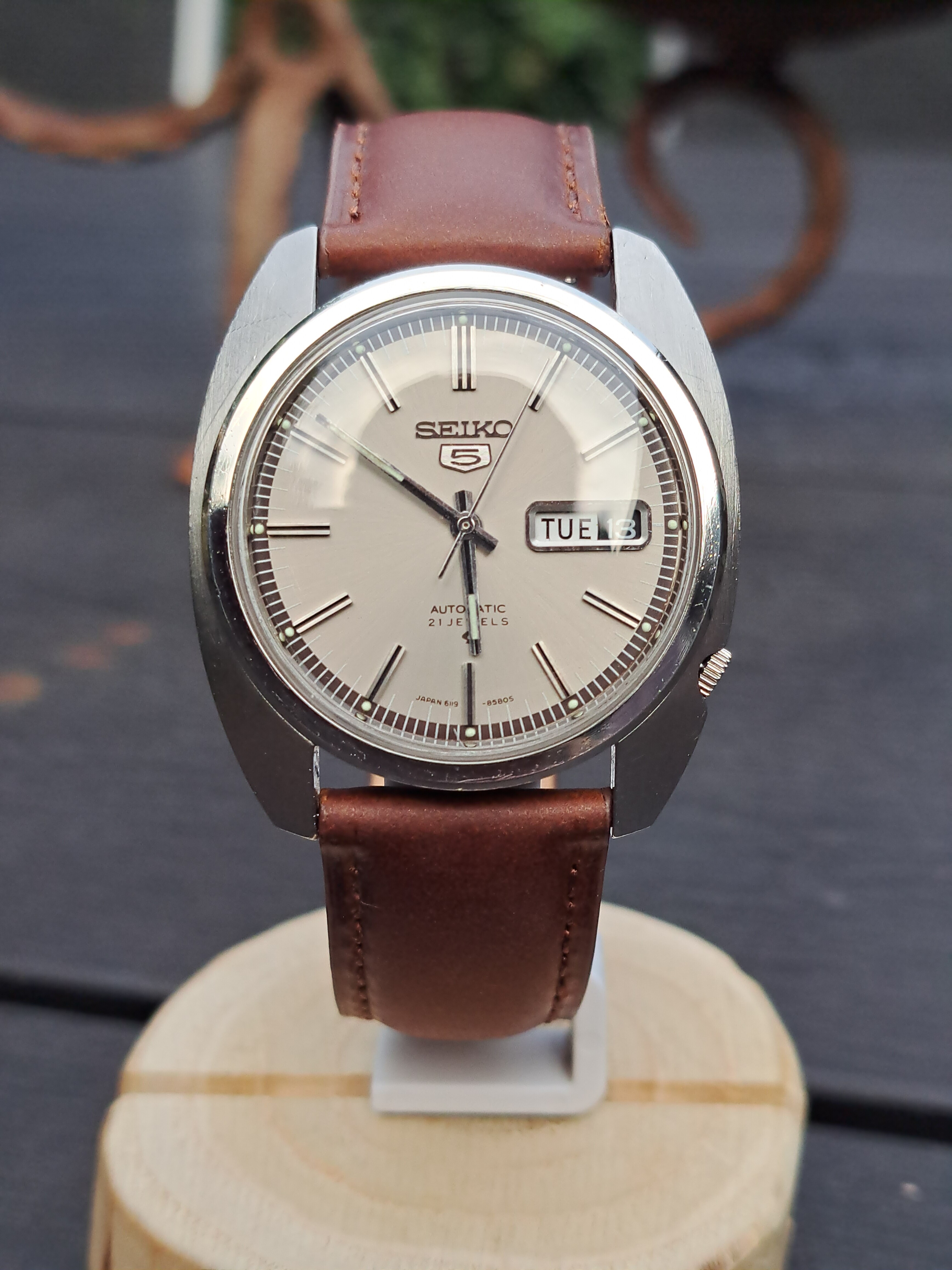

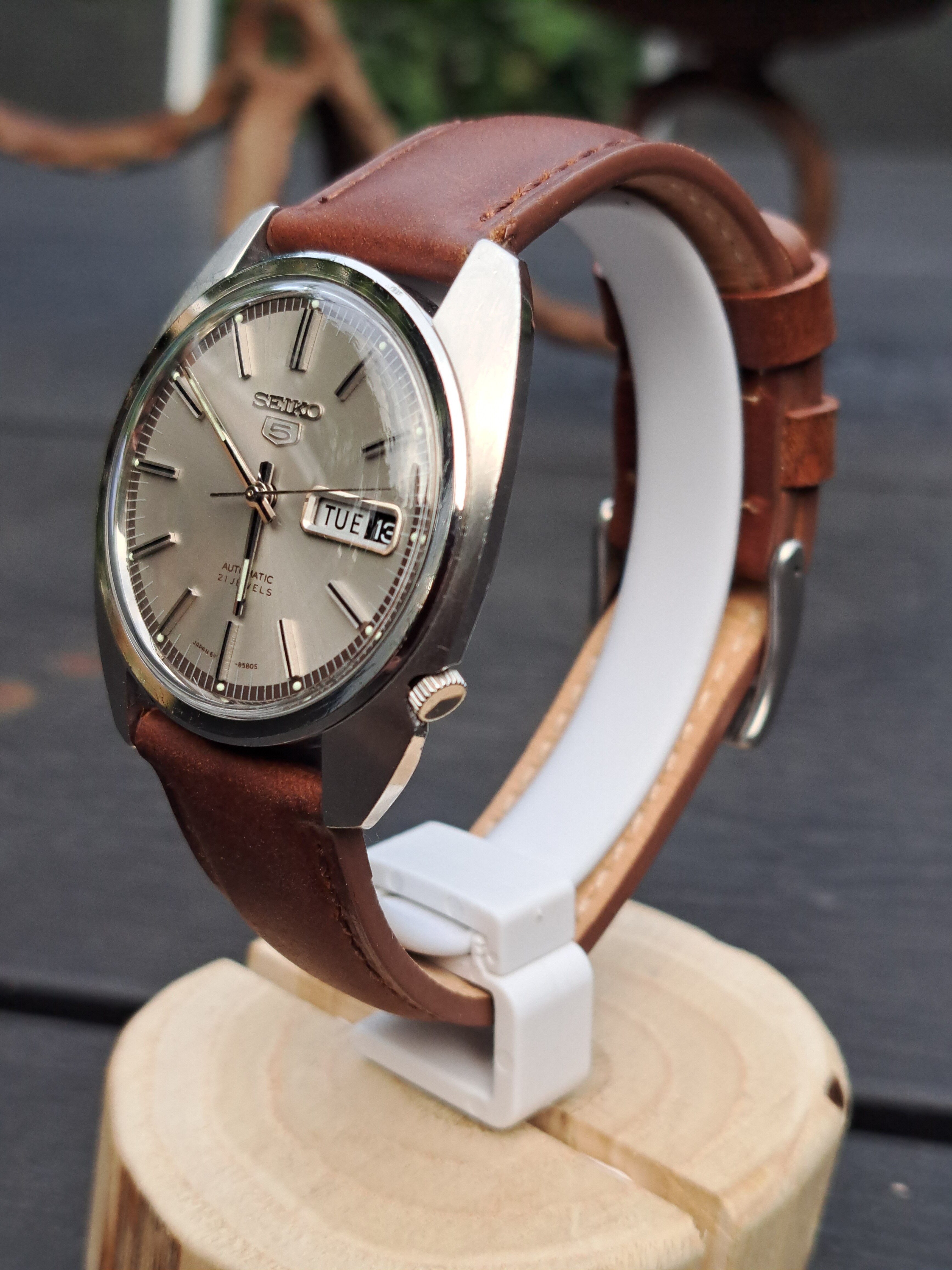

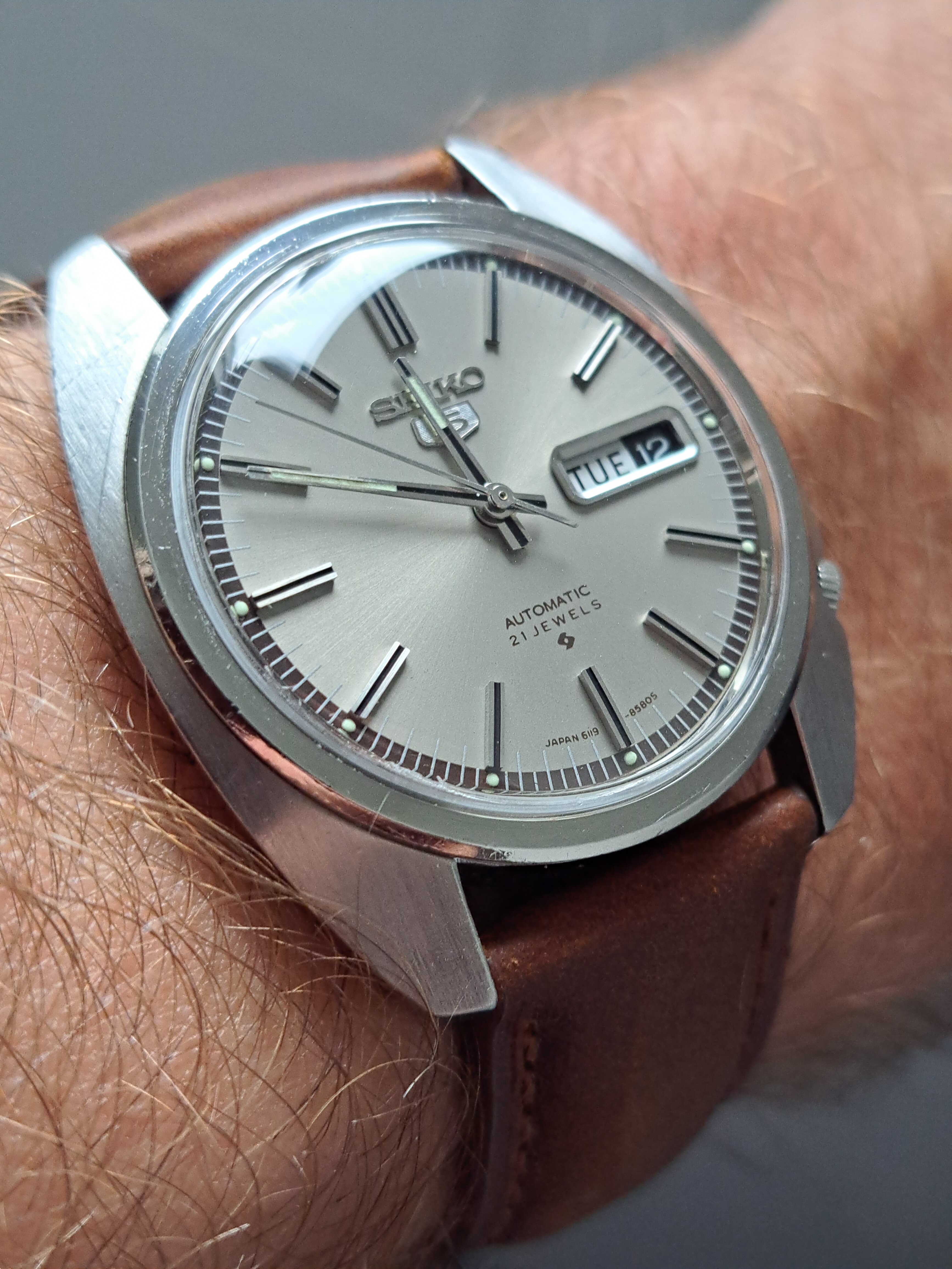

Het eindresultaat is naar tevredenheid, hij is weer toonbaar en de prachtige grijs-champagnekleur van de wijzerplaat lijkt continu van tint te veranderen.
Zoals altijd draag ik de horloges eerst een tijdje zelf om te kijken of alles naar wens werkt. In dit geval op een mooi nubbic bandje van Hirsch gedragen.
