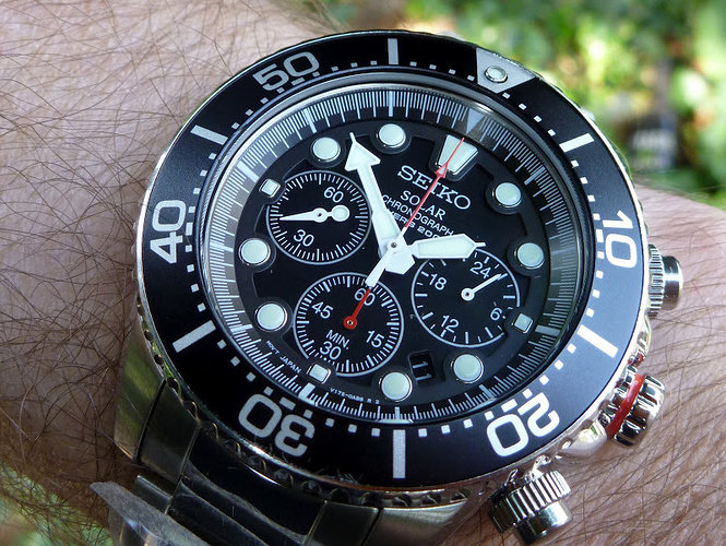

Leuk horloge, maar overweeg ook deze:
http://www.monsterwatches.nl/product/ssc015/
Deze Seiko heeft geen saffier, maar hardlex. Ook erg hard, en mocht hij ooit krassen, dan is het hardlex makkelijk te vervangen door saffier.
Verder heeft deze echte duiker een draaibare lunette, solar (dus quartz zonder batterij) en een duikersextensie op de band, dus heel nauwkeurig afstelbaar. Daarbij staan Seiko’s bekend om hun lichtgevende indexen en wijzers, kijk vooral even op de link bij de foto.
(Foto geleend van Rob/Monsterwatches)

Stomme vraag, maar wat houdt dat “lunette” in? Waarom zou je dat omdraaien?
Dat Seiko is ook een mooie, en dat groene in het donker ook.

Lunette is de ring op het glas. In dit geval is deze draaibaar, zodat je de tijd kunt meten. Stel het is 10 minuten over 12. Je draait het driehoekje op de lunette naar de minutenwijzer. En zo kun je makkelijk aflezen hoeveel minuten er zijn verstreken.
Erg handig vroeger voor duikers toen ze nog geen duikcomputers hadden. Dan konden ze heel makkelijk allerlei tijdmetingen mee doen, zonder dat ze kleine knopjes hoefden te drukken.
Klein extra weetje, de lunette voor duikhorloges zijn meestal ook alleen naar links draaibaar (tegen de klok in). Op die manier, mocht je per ongeluk tegen de ring stoten en verdraaien, dan meet je minder dan te veel. Wel zo belangrijk dat als je bijvoorbeeld inneemt om 45 minuten te duiken, en je stoot tegen de ring, dat je niet langer onder water blijft. Niet zo handig als ineens je luchttank leeg is, terwijl jij denkt dat je pas 35 minuten onder water bent en nog wel ff langer kunt.
Bij de goedkopere van seiko zit voor zo ver ik weet, meestal alleen een ‘normale’ duikextentie die dus in 1 stap vergroot. Alleen de duurdere, zoals een Marine Master heeft zo een ratchet sluiting.
