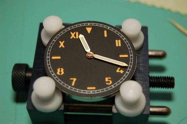

meestal houd ik het bij een ander bandje, maar ik heb inmiddels één eigen creatie:
De plaat is een sandwich california dial van Getat. Wijzers zijn van Helenarou. Kast en uurwerk is een geslachtofferde Parnis :slight_smile:
Eén zit nog in de pijplijn, wachten op voldoende tijd. Een open heart met dubbele retrograde met prachtige plaat die in een volledig verkeerde kast zit.
