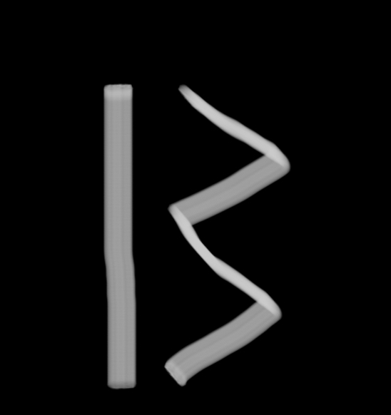

Misschien iets doen met het feit dat een hoofdletter B en W best veel overeenkomsten hebben? Bijvoorbeeld (even snel op de iPad gemaakt)

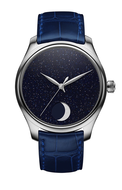

Ik vind het horloge absoluut geslaagd, erg mooi!
Durf niet te zeggen of ik het persoonlijk zou dragen maar kan het zeker wel waarderen bij een ander.
Heel gaaf! Ik vind de wijzers eigenlijk niet verkeerd, de bolletjes hebben wel iets van planeten die in het heelal zweven. De kroon zou inderdaad wat strakker mogen, minder bol. Maar al met al heel gaaf!
Verschillende kronen en kasten zijn ook in de maak.
Ik heb zelf gewoon een zwak voor de cvdk en breguet stijl
Ik vind hem wel mooi maar het ontwerp oogt wat uit balans
De hoek van de lugs met de kast is te klein (te vlak)
Hierdoor valt het horloge niet mooi óm de pols maar wordt óp de pols geklemd
Verder nadeel van de vlakke constructie is dat de “lug to lug” wat onnodig groot uitvalt, kleiner kan niet want de band lijkt nu al aan te lopen tegen de kast
Daarnaast vind ik de lugs een beetje te Bauhaus-achtig… de constructie ervan doet wat goedkoop/hoekig/dun aan alsof er aan het einde van het proces “nog een bandje aan moest kunnen”
De gebruikte lettertypen passen niet goed bij elkaar en ogen daarom onrustig/kriebelig, zeker in combinatie met de gespikkelde wijzerplaat
De wijzers zouden juist wat prominenter mogen want de afleesbaarheid komt wat in het geding
De kroon mag wat groter …
Ach ik ben gewoon een zeikerd eigenlijk

Het is echter wel dat enkel 1 letter in het beeldmerk mag staan en dat is de B maar ja hoe geef je dat meer cachet en smoel, een letter is maar een letter

Nee, dat was ook niet mijn bedoeling, ik denk zeker wel dat zoiets marktpotentie heeft maar de stijl van (gedistingeerd) minimalisme legt heel erg de nadruk op het elementaire ontwerp
De eerste indruk is zeker goed
Heerlijk die dial
Als je hem wilt uitbrengen go for it zou ik zeggen.
Er zijn wel meer mensen hier die ervaring hebben met het opzetten van een horlogemerk.
Gewoon in het diepe springen, leren zwemmen doe je vanzelf dan

Je moet iemand hebben die goed is met (custom)lettertypes, een oog voor logo-ontwerp én Illustrator (ontwerpen met outlines). Met alleen Photoshop (is pixels) kom je er niet.
Gaaf hoor!

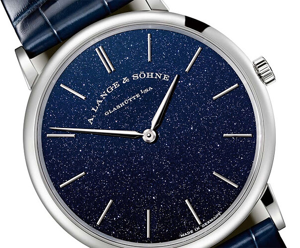

Aventurine is prachtig materiaal. Zit zelf al lang met een schuin oog naar deze twee te kijken. Ik zou zeker een horloge van NL bodem ook overwegen
Héél mooi horloge!!! Mooie bijpassende (donkerblauwe struisvogel??) band en perenhouten (
)doos erbij en klaar.
“NEDERLAND”, alleen Nederland; super!!
Alleen de naam klinkt voor mij niet goed, iets “ziek”, zal aan mijn referentiekader liggen😉!
Misschien gemist, maar het prijsniveau…. Tussen de 2 en 3k?
Het idee is geweldig en hij ziet er goed gebouwd uit. Dit zal vooral in het echt mooier zijn dan op de fotos. Maar onderaan de streep hou ik niet van dress watches dus het is niet mijn smaak. Ik kan me wel voorstellen dat hier zeker interesse voor is. Wat wellicht nog een idee is als 2e soort is om gebruik te maken van een semi lichtdoorlatende steen soort zodat je de contouren van het uurwerk erachter deels zou kunnen zien.
Fantastisch cadeau voor jezelf en je vader trouwens!!!
Alleen de letters NL met ( aan iedere zijde ) een kroontje ?? onderin de minutenring
Kast en uurwerk zijn prachtig, maar zo een wijzerplaat is niets voor mij… voor een heel kleine markt denk ik al was er laatst een Kickstarter met iets dergelijks die wel succesvol was.
Prachtig dat je dit zelf hebt kunnen maken
Godkanonnen wat een heerlijk horloge! Echt heel mooi gedaan! Respect! Erg gaaf! Denk dat er zeker een markt voor is. De dial is uniek en prachtig en het uurwerk is prachtig. Ik zou als ik jou was dit merk gewoon op de markt brengen.
